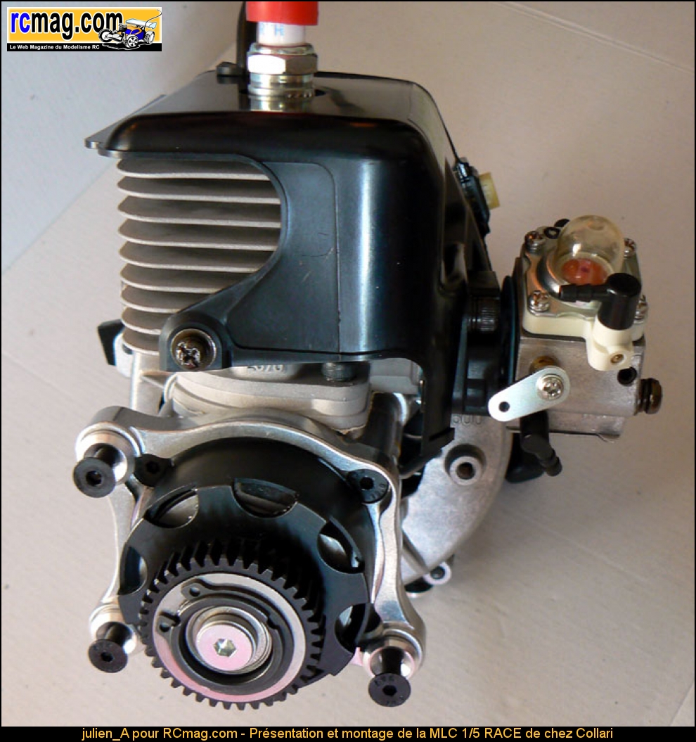

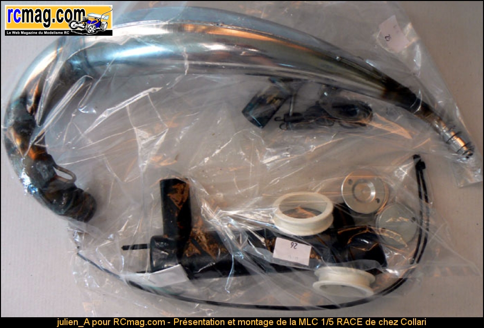

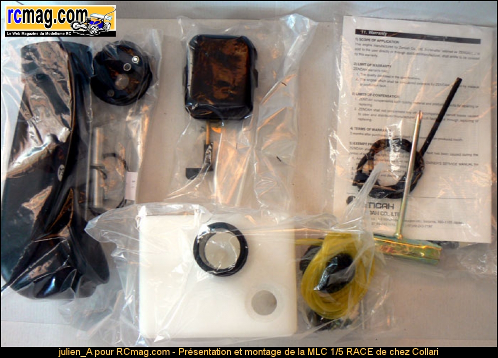

- le moteur (Zenoah G230RC) avec sa ligne d'échappement Dynamic et sa boite à air

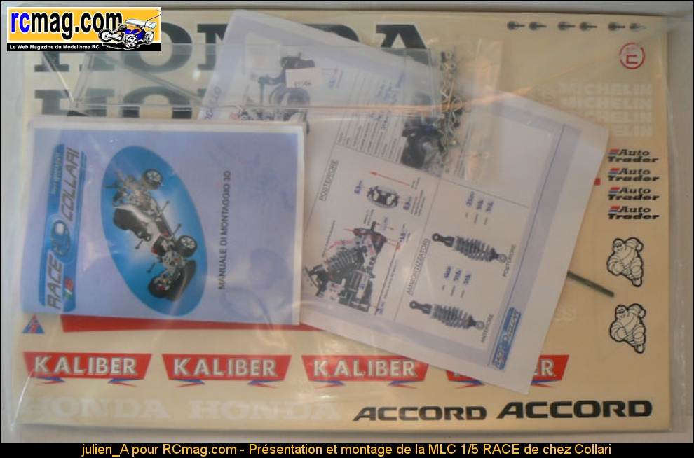

- un kit d'autocollant pour la déco de la carrosserie
- la notice sous forme d'un livret A5
- une feuille de réglage (réglages de base)

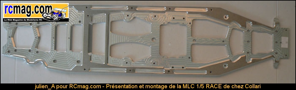

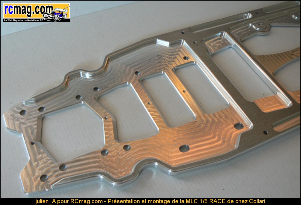

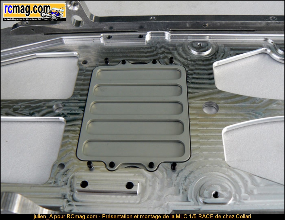

Les fraisages dans le châssis sont tout simplement splendides

Interessant... je ne savais pas que ET avait une marque de voitures a lui. Ca a l'air plutot mignon, avec un fort air de xray pour la notice (compliment!) Je vais suivre avec interet OK!
Quelle est la justification mecanique de tels fraisages sur le chassis??? Zero flex lateral, plein de flex longitudinal???

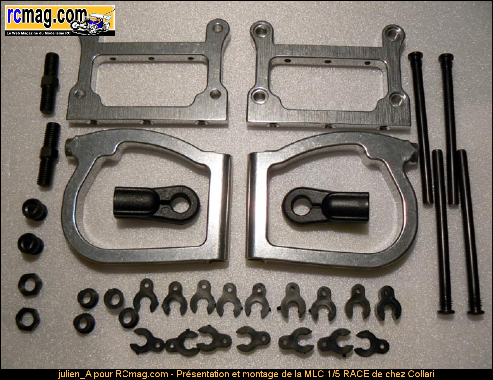

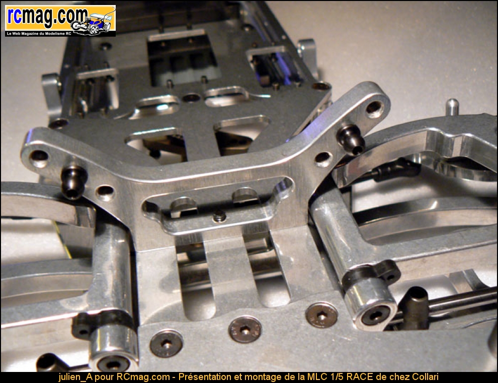

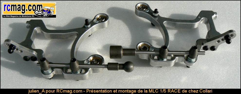

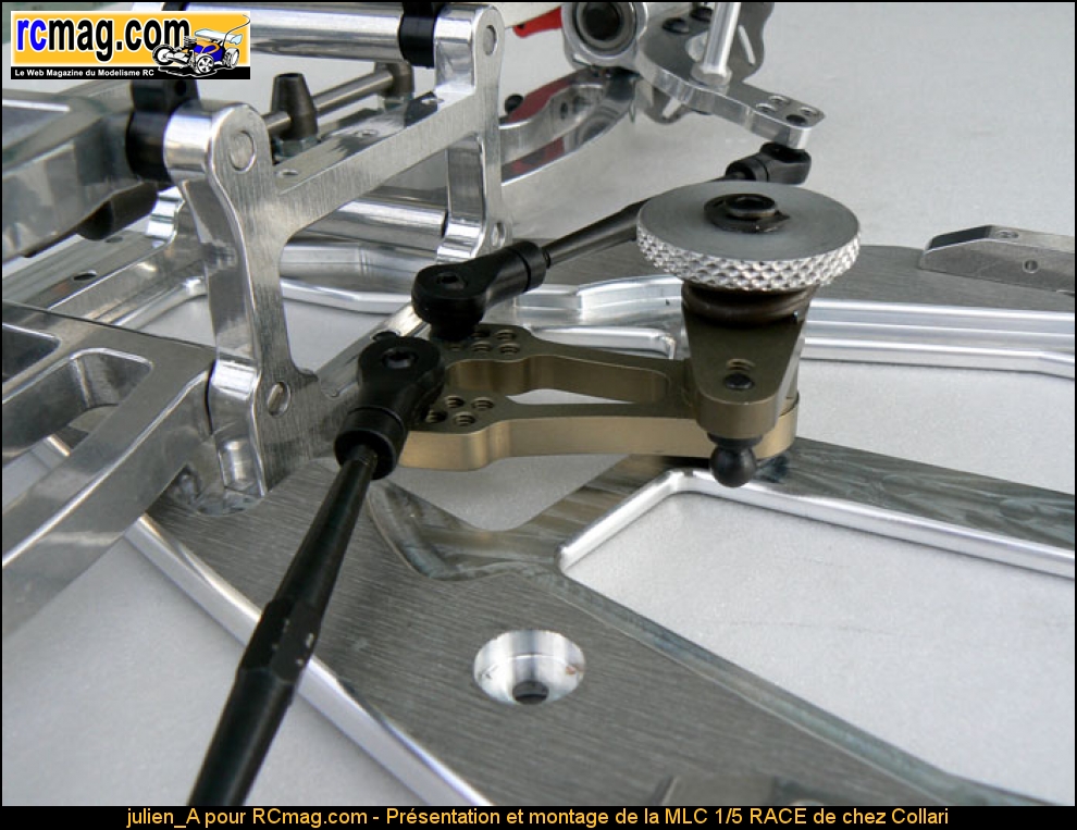

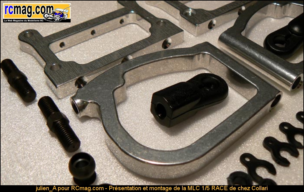

Je commence par le train avant. Comme je l'ai déjà évoqué, beaucoup de pièces sont en aluminium.
Tout comme le châssis, les fraisages sont magnifiques et les ajustements parfait.
Messages: 124837
MessagePosté le: 13.07.2010, 18:29:57    Sujet du message: Répondre en citant

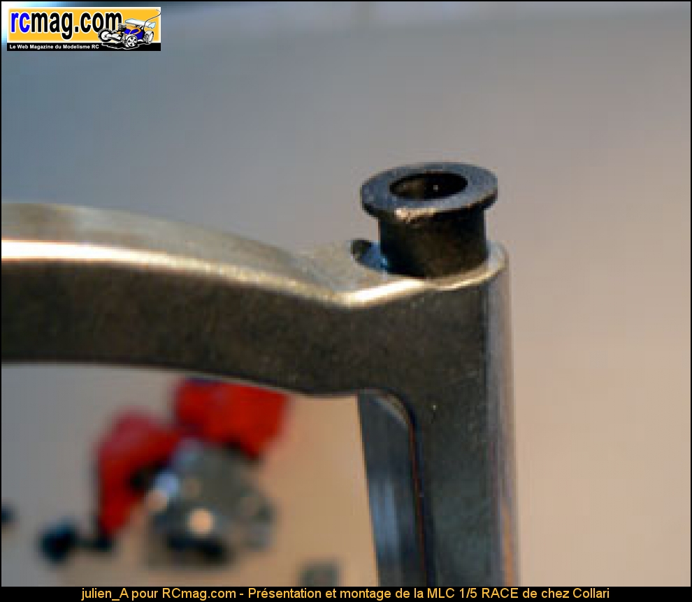

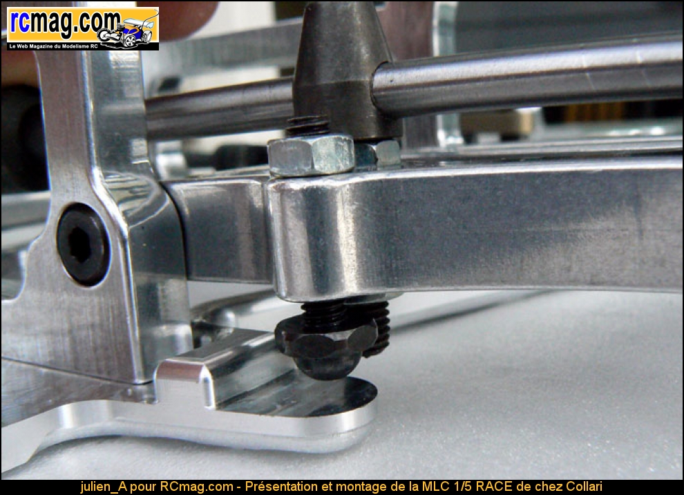

Les axes de triangle sont montés sur bague et ils sont filetés à une extrémité -> pas de clips ou de vis BTR pour les tenir.
La chasse est réglée grâce à des clips en plastique de différentes épaisseurs.
Les vis BTR de réglage des butées hautes sont équipés d'une demi-sphère en acier afin d'éviter de trop marquer le châssis.

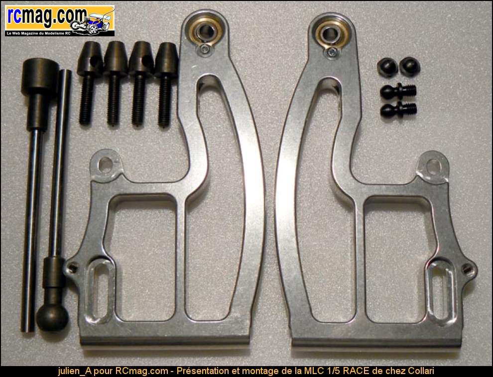

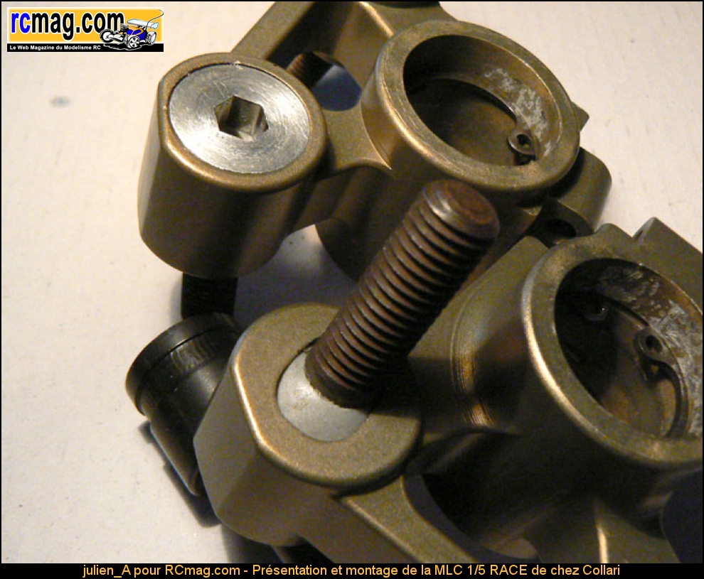

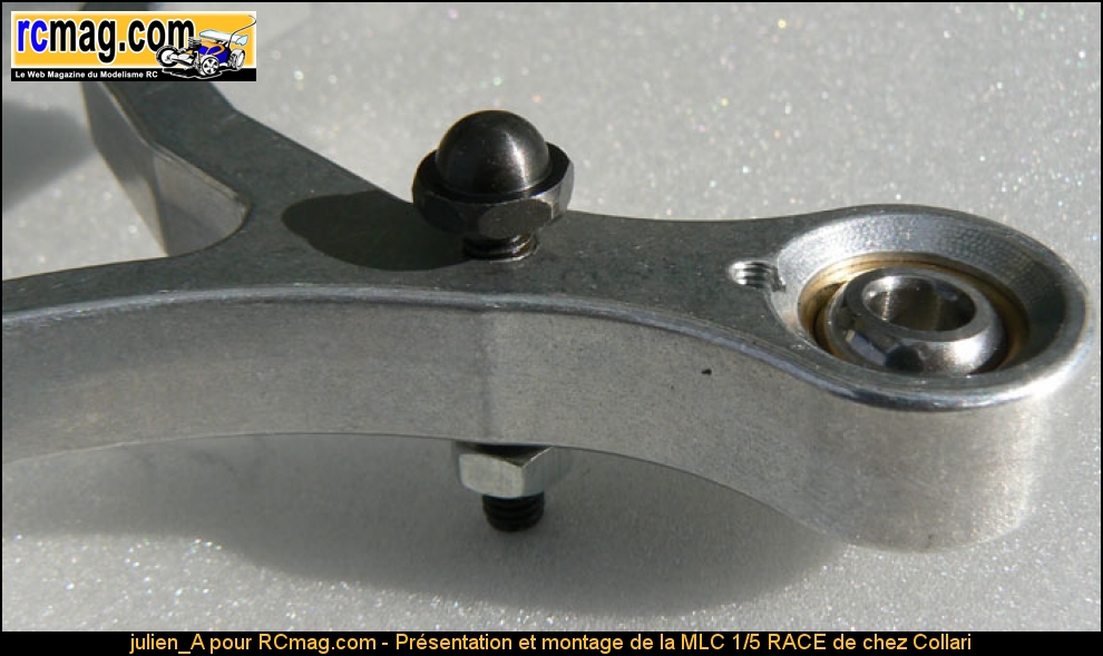

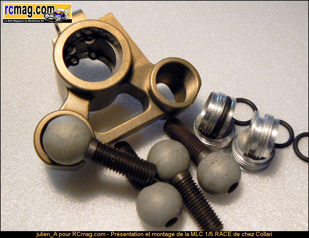

es triangles inférieurs sont équipés d'une rotule intégrée ... j'ai mis un peu de frein filet sur la petite vis qui bloque tout ça en place.

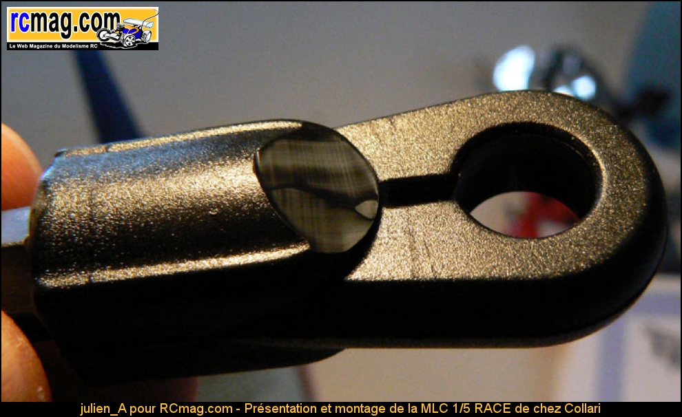

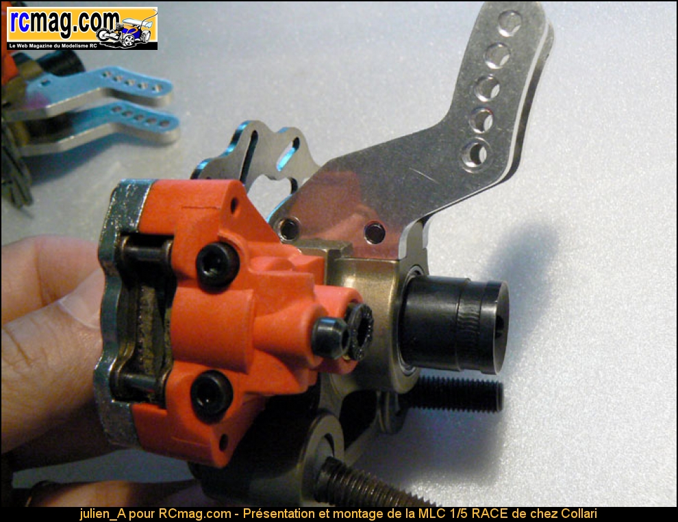

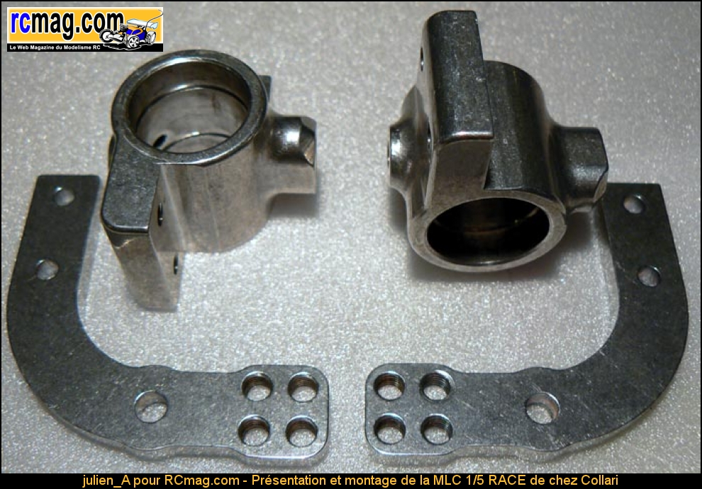

Les deux chapes de suspension AV doivent être légèrement retaillées pour ne pas brider le débattement

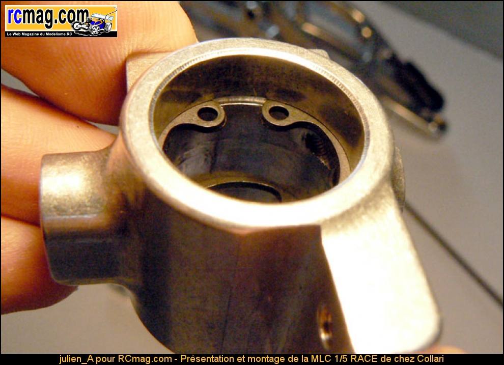

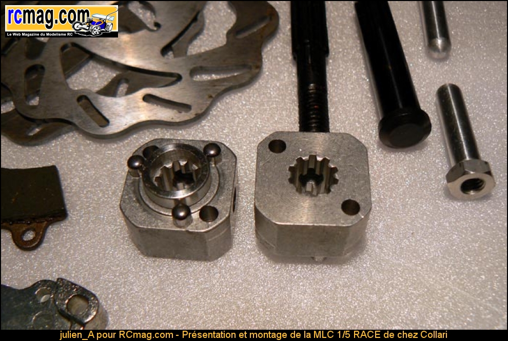

Les porte-fusées sont usinées dans la masse. Les butées d'arrêt des roulements sont réalisées avec des clips internes.
Les fusées sont cannelées, les carrés de roues s'ajustent pile-poil.

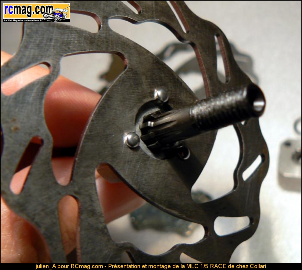

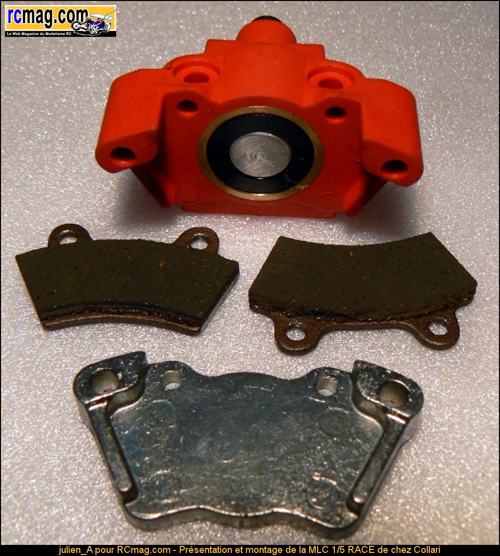

Les disques de freins sont en acier (à priori acier ressort) découpé au laser.

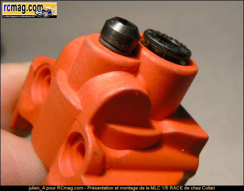

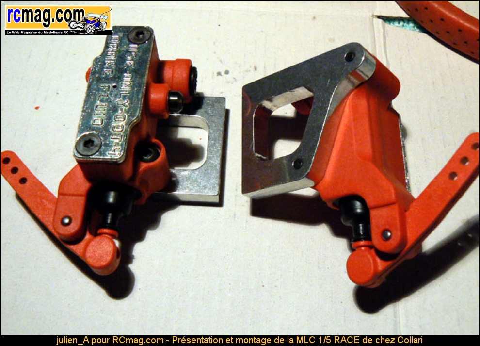

Les étriers de frein sont en plastique moulé (plastique visiblement très chargé en fibre). Les pistons sont déjà assemblés mais une clé spéciale est livrée dans le kit pour les démonter si besoin.
Les plaquettes de frein sont déjà collées sur leur support.
Une fois tout assemblé, cela donne ça:

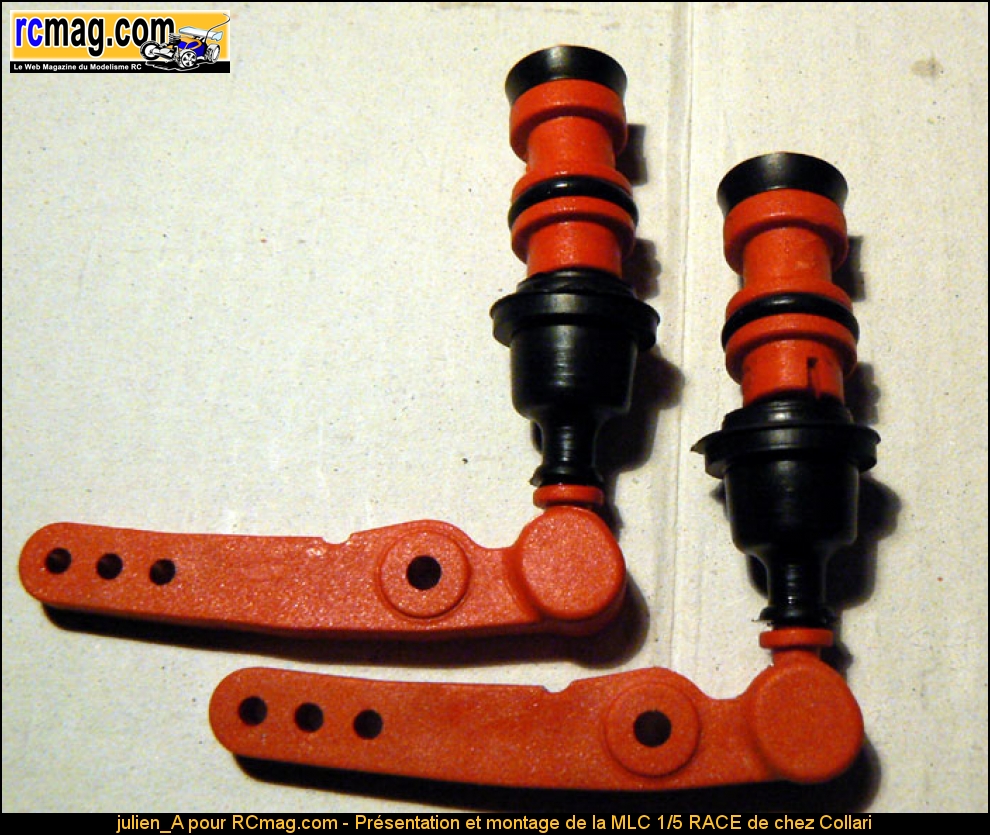

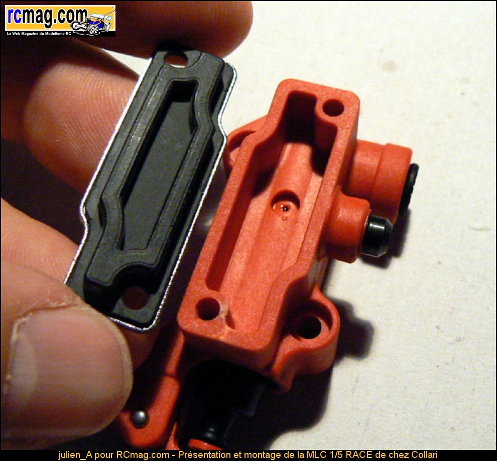

Les maitres-cylindres sont réalisés dans le même plastique que les étriers.

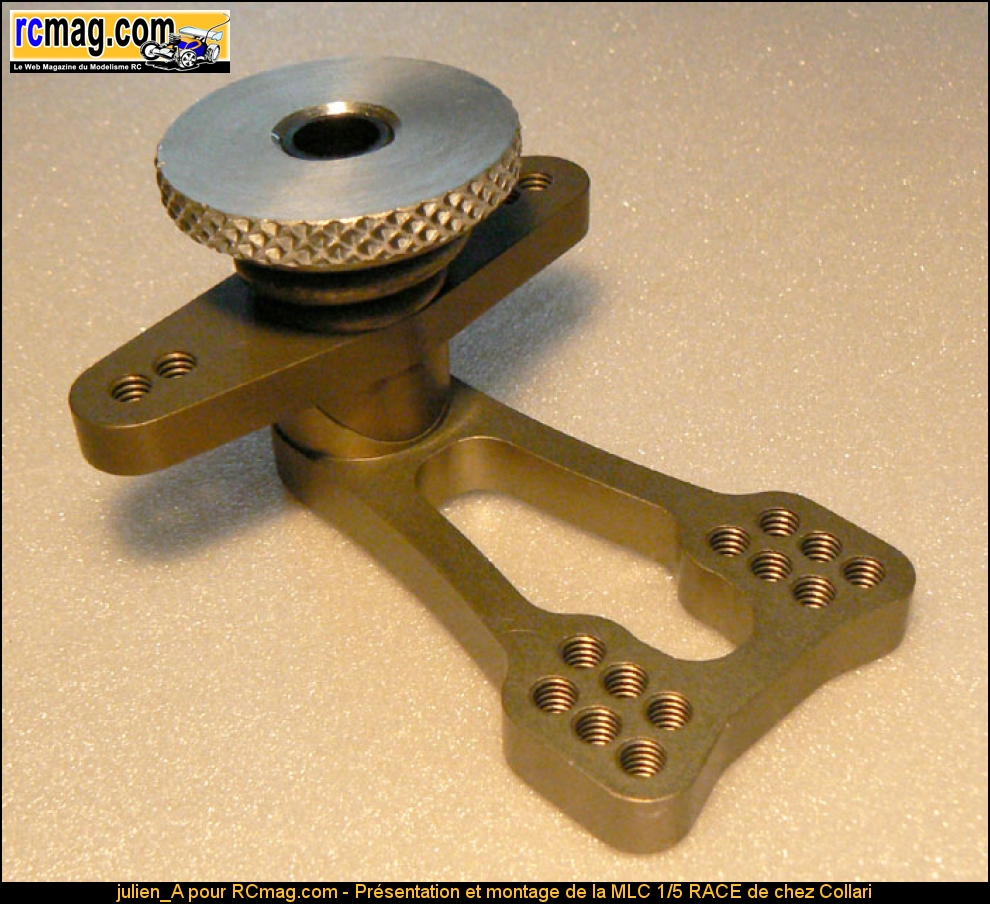

Le sauve servo possède beaucoup de possibilité de réglages:

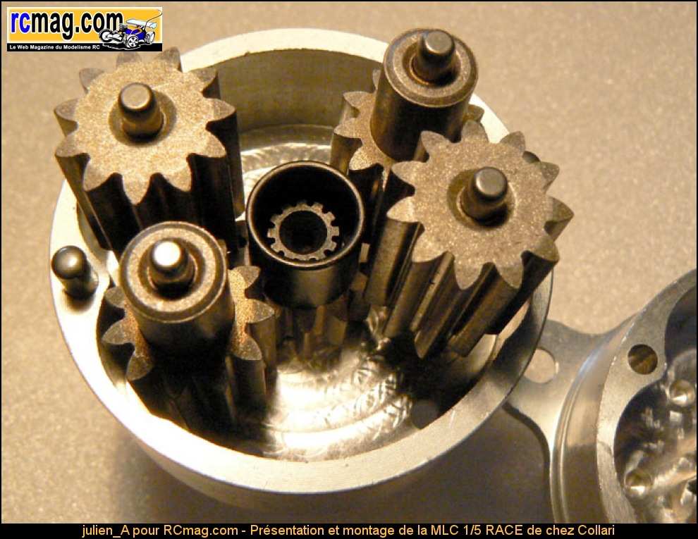

Pour ce qui est du diff, il y a deux possibilités:
le diff d'origine à pignons droits et le diff option à pignons coniques.
Dans les deux cas la graisse est livrée.
Bon clairement je trouve que le diff d'origine pourrait être mieux fini au niveau de l'étanchéité ... ça manque de joints toriques et il faut utiliser du joint silicone.
Le diff option est lui beaucoup mieux fini.

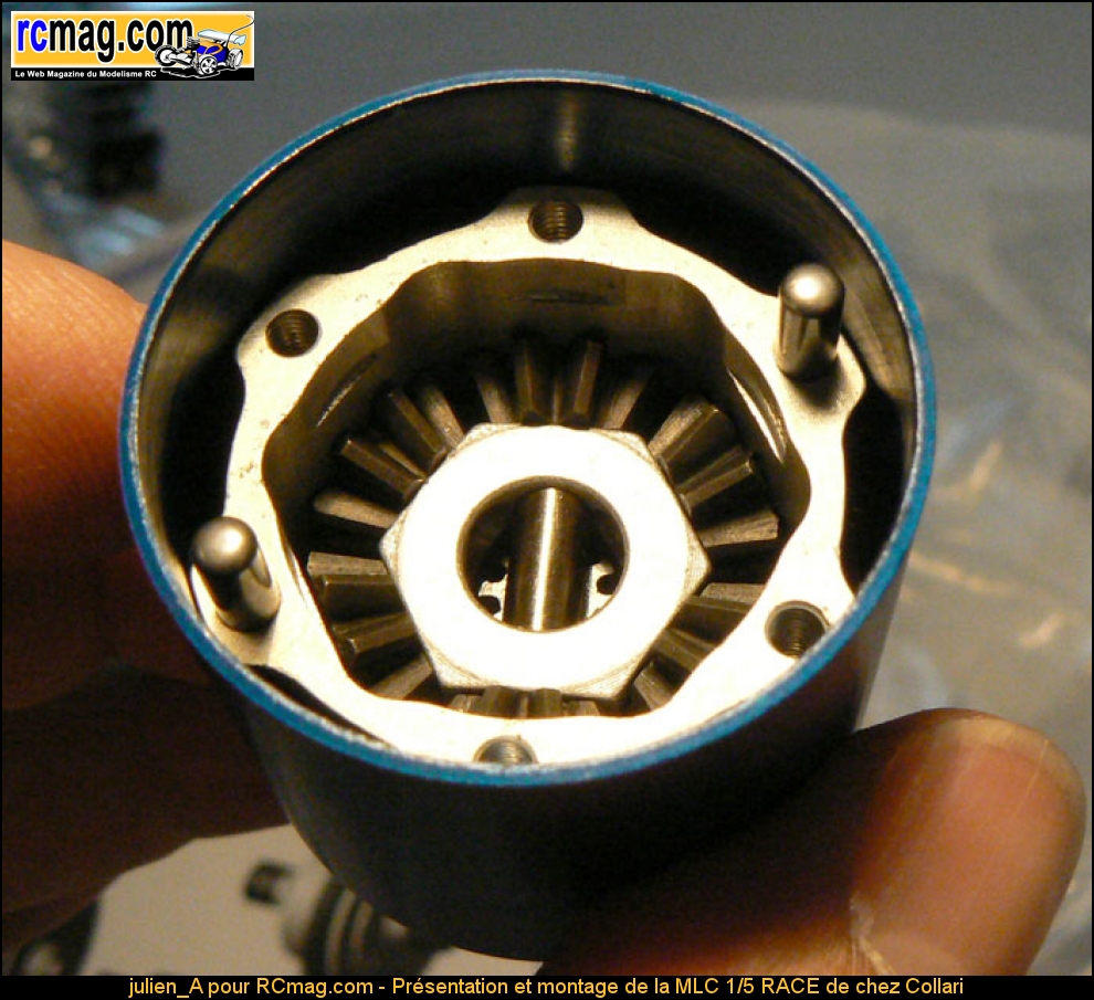

Diff option (livré assemblé):

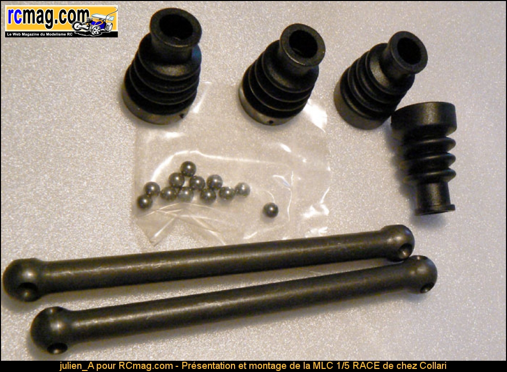

La couronne est en acier traité. Le tout est monté sur deux paliers en alu reliés par un platine équipée de trous oblongs permettant de régler l'entre-dents avec le petit pignon.
Les cardans sont à billes avec soufflet de protection.
La graisse est la même que celle du diff.

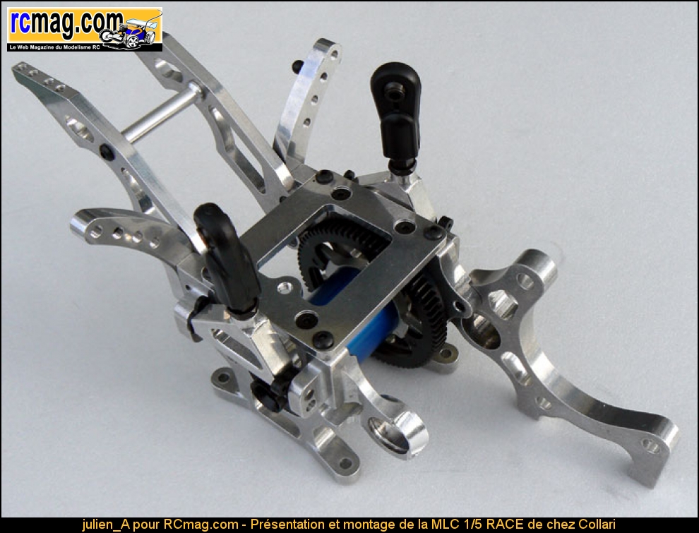

Comme le train AV, le train AR est entièrement en alu:

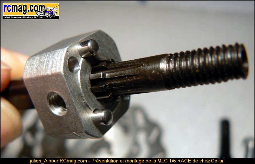

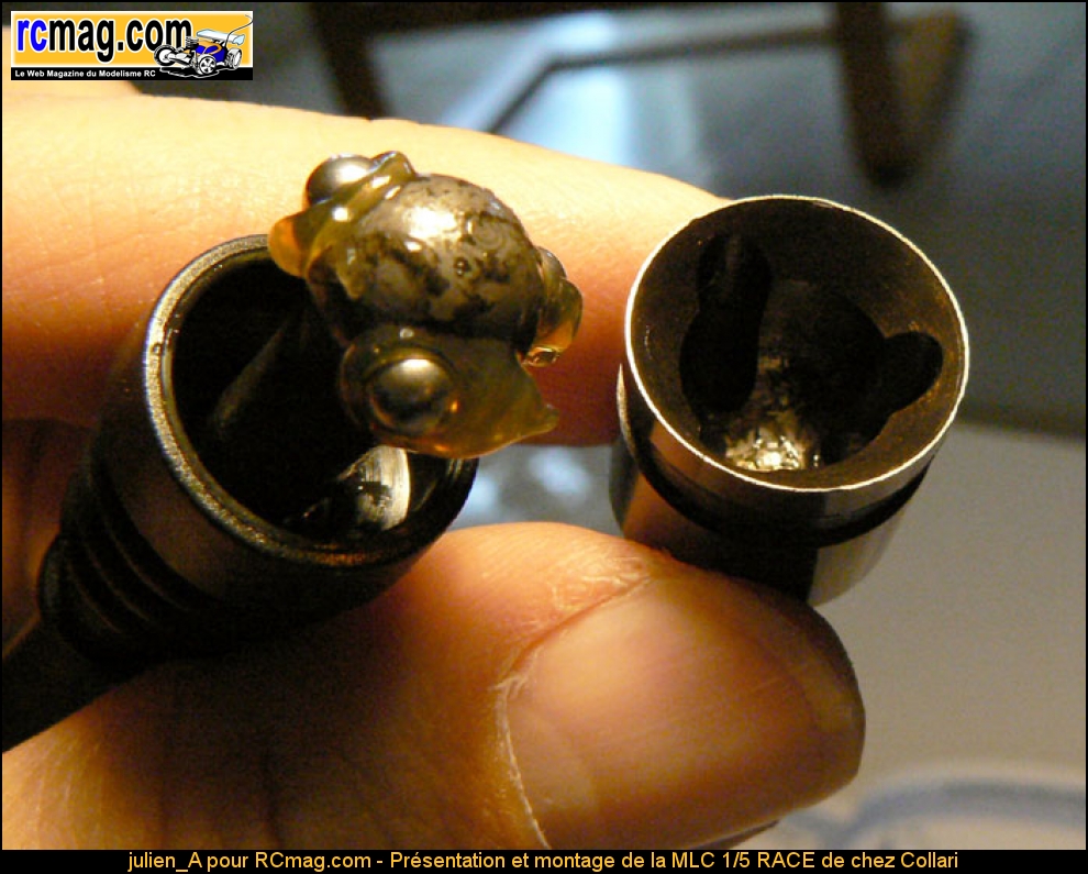

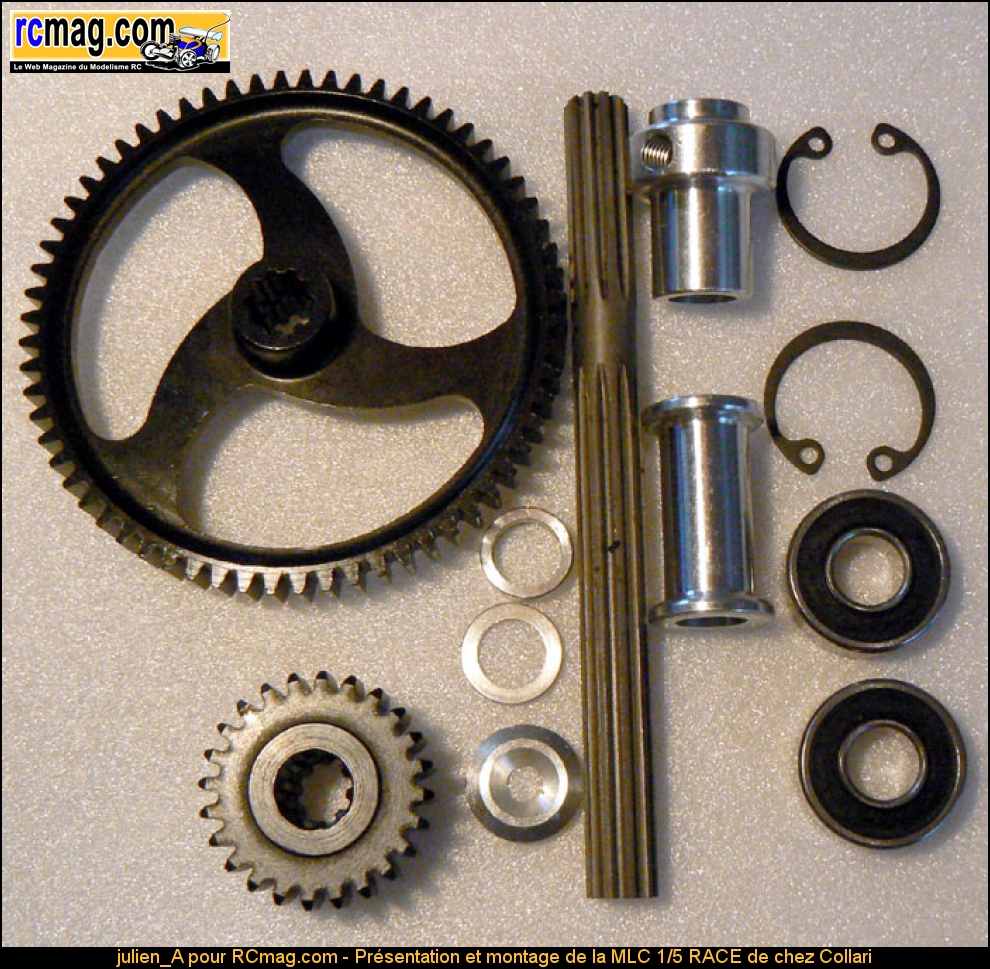

La transmission centrale est assurée par un arbre cannelé. Il faut passer cet arbre au papier de verre à grains fins afin qu'il rentre correctement dans les roulements.
En fait, il y a quelques petites bavures sur les cannelures. L'entre-dent avec la couronne du différentiel est facile à ajuster.

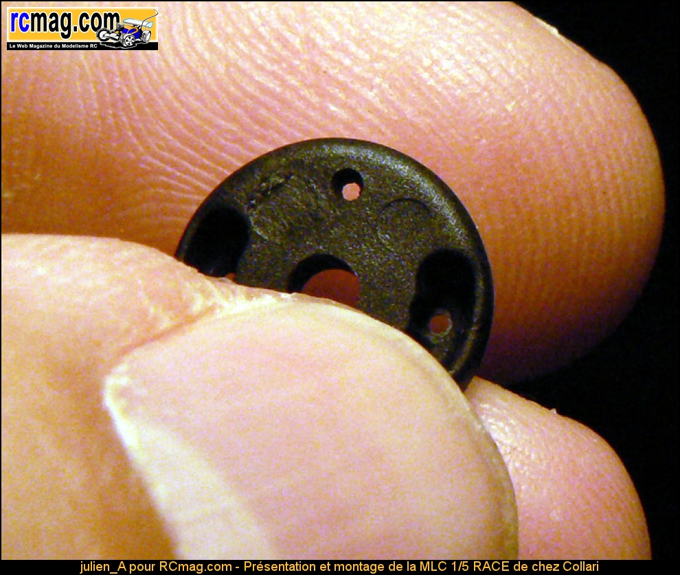

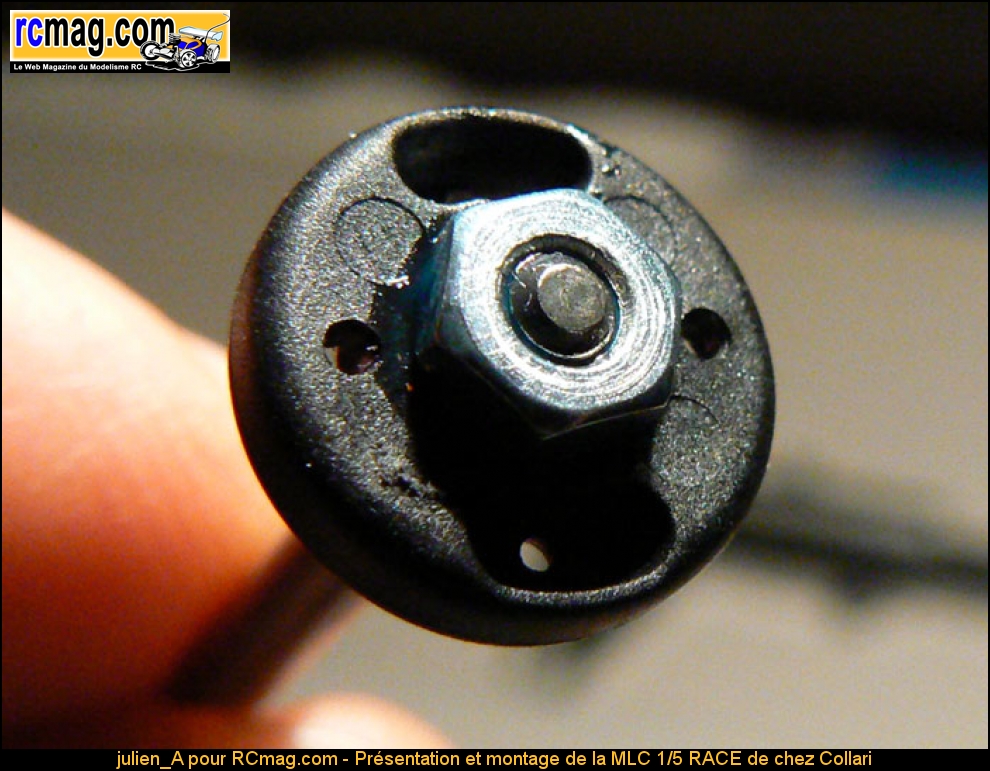

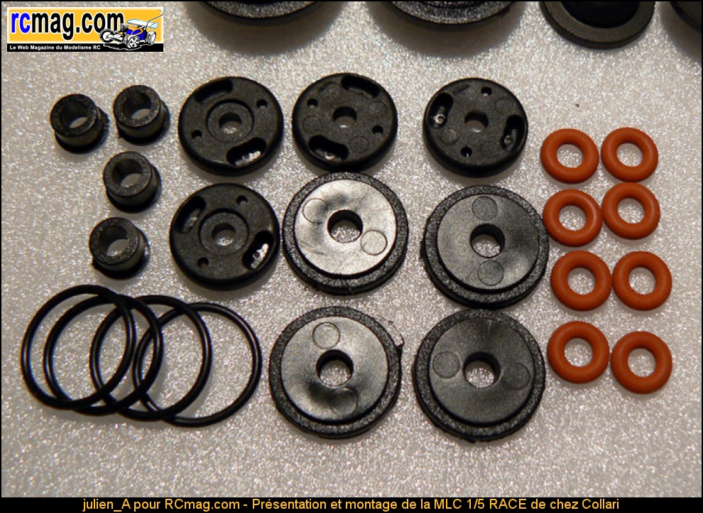

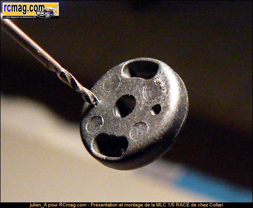

Il y a un peu de boulot au niveau des amortisseurs. En effet, les piston présentent de légères bavures dans les trous de passage de l'huile ... à corriger donc si on veut avoir des réactions symétriques droite/gauche.
A noter que bizarrement, alors que tout est livré dans le kit, l'huile pour les amortisseurs est absente.

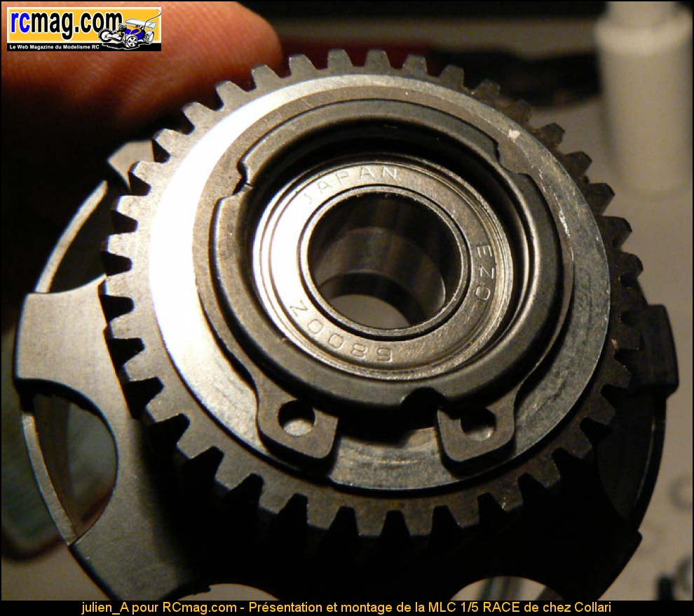

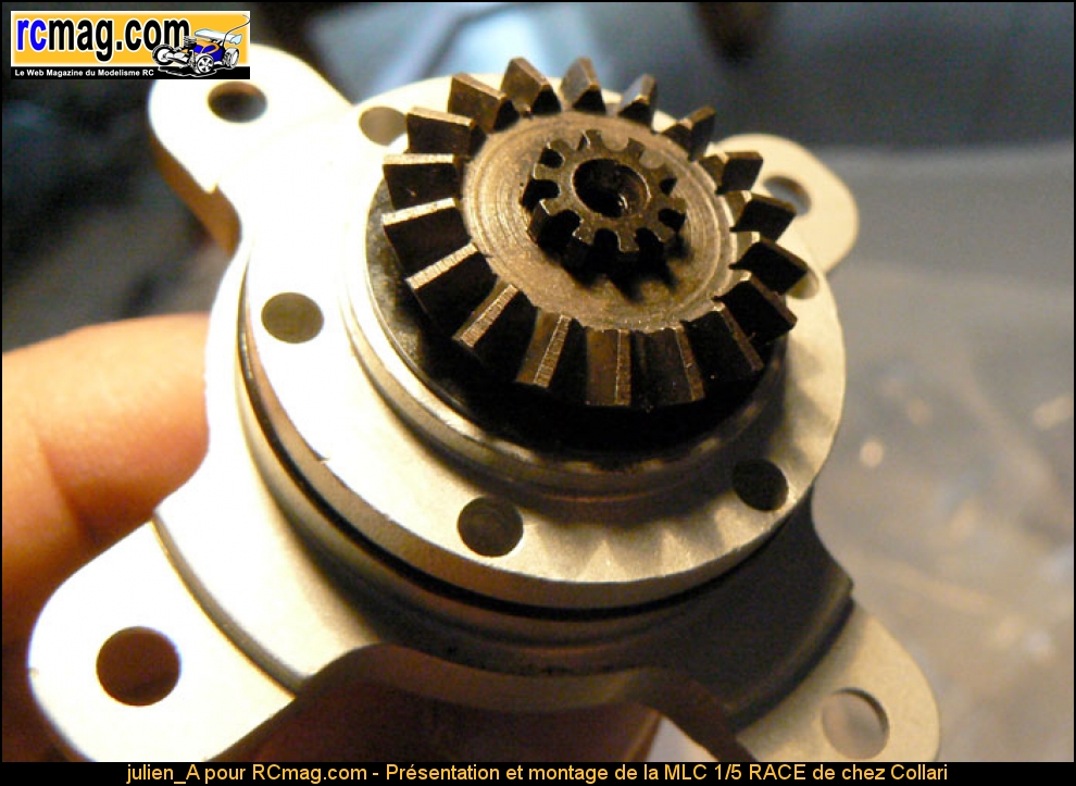

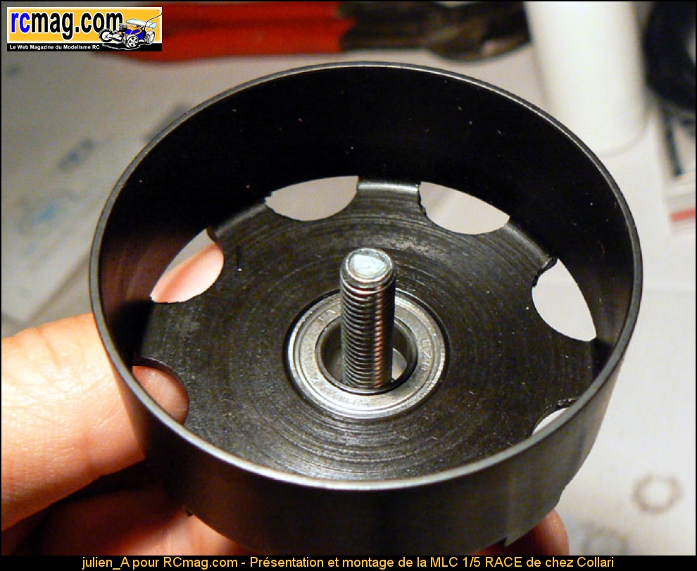

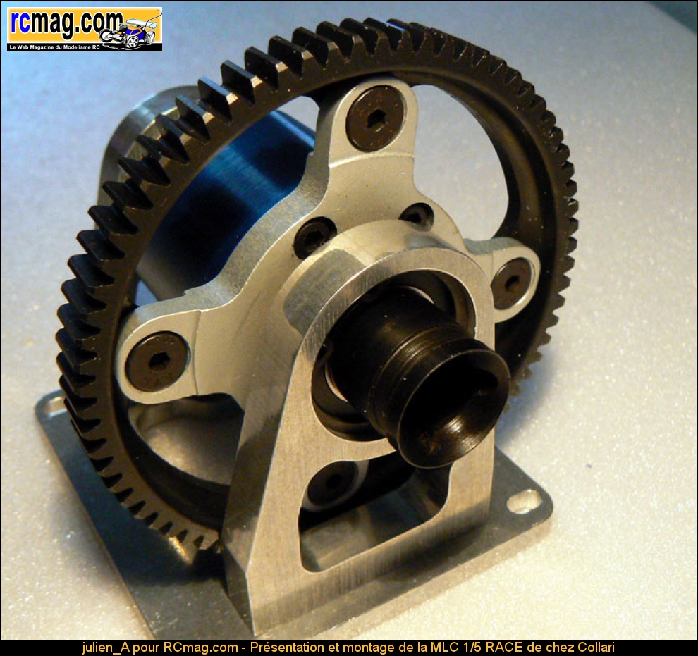

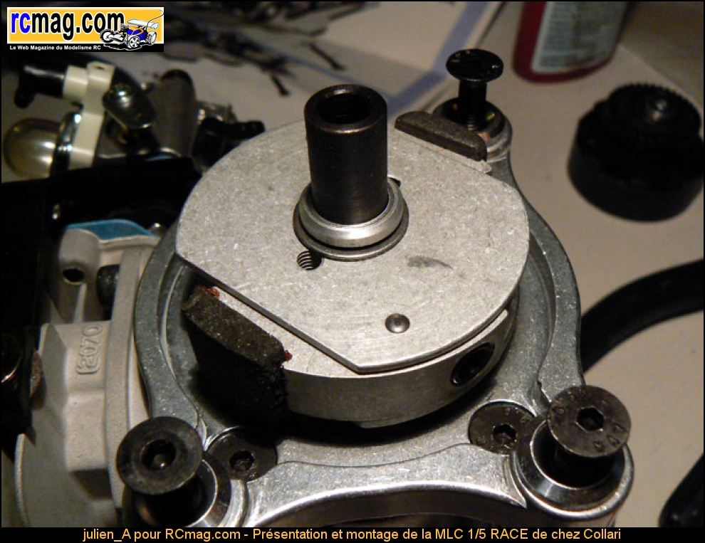

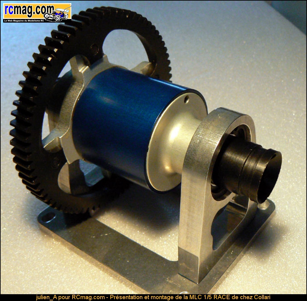

L'embrayage est à deux points et réglable (vis de pression jouant sur les ressorts des masselottes). Il est livré déjà monté sur le moteur
La cloche est ventilée et le pignon est rapporté (ce qui permet de la changer facilement)
Il existe une option qui permet de rigidifier l'embrayage (c'est en fait un palier rapporté qui permet de rajouter un roulement après la cloche).

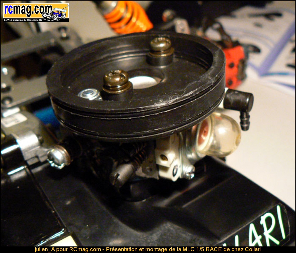

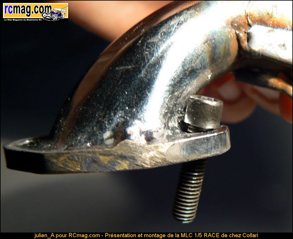

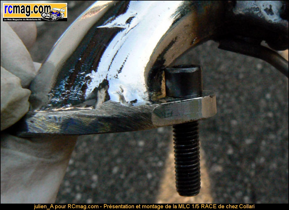

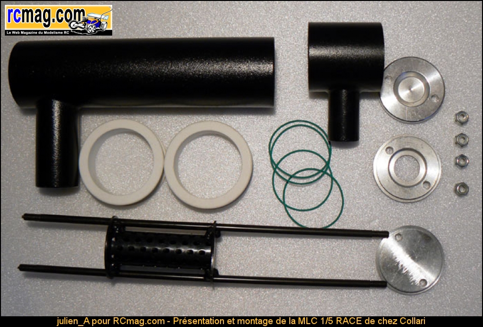

Un peu de boulot au niveau du collecteur (meuler le passage d'une des deux vis).
Le silencieux ce monte sans soucis ...

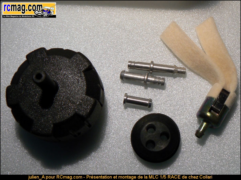

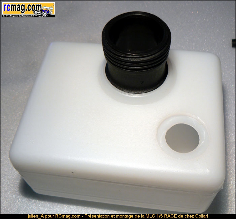

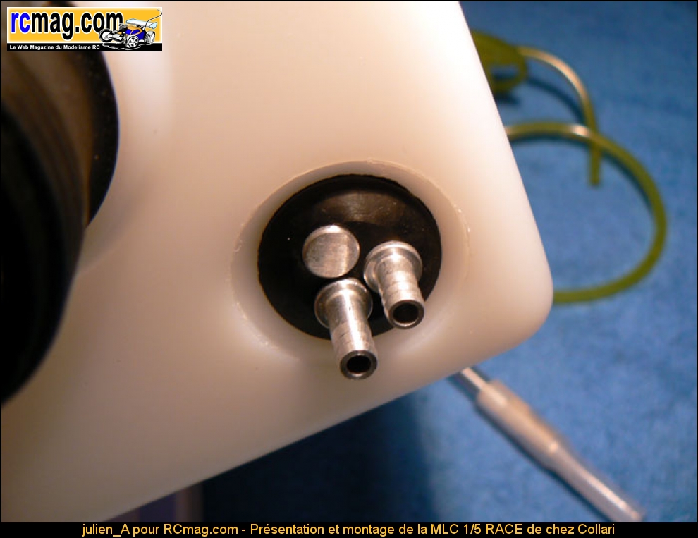

Le réservoir est livré en kit ... il faut tout assembler ... pas de soucis particulier même si la mise en place de l'adaptateur en caoutchouc n'est pas des plus facile (il faut suivre la notice).
La boite à air est facile à assembler mais je trouve que l'ajustage sur son embase (visée sur le carbu) laisse à désirer. Il y a trop de jeux (1,5mm facile) pour que se soit étanche. Il faudra trouver des joints toriques plus gros ou alors mettre du joint silicone.
