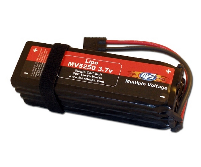

De conception originale, mais est-ce fiable Question
Six configurations proposées, la plus interressante étant celle à 6 Cell (~ 40 €/Cell) Wink

Pas de prise d'equilibrage ???
Messages: 26483
MessagePosté le: 28.07.2010, 08:39:07    Sujet du message: Répondre en citant
C'est un assemblage de 1S, donc ça ne sert à rien Wink

Je pige pas trop là, à 3mn de la vidéo il les charges comme si c'était un 4S classique (enfin il me semble)... du coup la question de l'équilibrage reste entière ! Question

ben il met les éléments en parallèle . donc charge a 3.7V mais avec la capacité augmenté par le nombre d'éléments.
sur la video on le vois tes bien .

A la base c'est une super idée, tu peux passer d'une config 4S à une 5 ou 6S en un rien de temps, ou doubler la capacité etc.....
Le problème, c'est qu'il y a pas mal de manipulation des prises et à la longue, elles s'usent, prennent du jeu, chauffent et causent des problèmes de faux contacts. Il aurait peut être été plus judicieux de mettre des bornes à souder, moins pratique mais plus fiable dans le temps.
En mettant, les cellules en parallèles, les cellules sont forcement équilibrés en tension. c'est lorsque les cellules sont en série, on ne peut pas garantir que les cellules soient équilibrées en tension.

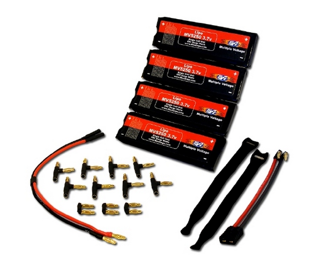

wouai, bah sur la vidéo, il les monte soit en série ,soit en parallèle, attention au tête en l'air pour les inversion de polarité et autres....Par contre du coup quand tu les montent en série, la question de l'équilibrage reste entière, sauf du les rechargent élement/élément Confused Confused

Ils les montent soient en série ou en parallèle pour les utiliser mais pour la charge, c'est du parallèle, d'où les manipulations de prises régulières Confused

que vous les utiliser en série ou en parallèle i faudra obligatoirement charger en parallèle mais c'est pas mal pour faire des montage de fous sans carro avec du 4s de 10400mah.

c'est original mais surement pas conseillé aux débutants tête en l'air Rolling Eyes
un coups à cramer les accus ça Mr. Green

Lol, j'avais ça avec des pk, pour mes avions.
3S, 4s et 6s Laughing , mais faut avouer c'est propre comme montage pour des test, c'est tout.
+1 pour les perte de contact avec le temps et les vibrations en voiture
