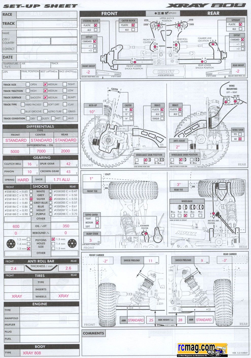

J'ai une question concernant le réglage des butées basses sur le 808.
Si on en crois la fiche ci-dessous et si je comprend bien tout, sur le 808 le réglage des butées basses ce mesure sur le dessous des axes d'entrainements des roues ?
Toujours si j'ai bien tout compris, sur la fiche ci-dessous cela signifie que le dessous de l'axe d'entrainement de la roue est 2mm en dessous du plan du chassis ?
J'ai bon ? Ou tout faux et quelqu'un peut m'expliquer ?
Merci d'avance

Salut,
c'est 2mm en dessous du chassis.
La mesure se prend sur le moyeu, et non sur l'hexagone des roues.
Esperant t'avoir répondu.
A+ OK!

Yep merci, tu confirmes ce que je pensais (même si c'est pas évident de se faire comprendre à l'écrit avce ce genre de chose).
Bon y a plus qu'a Smile
