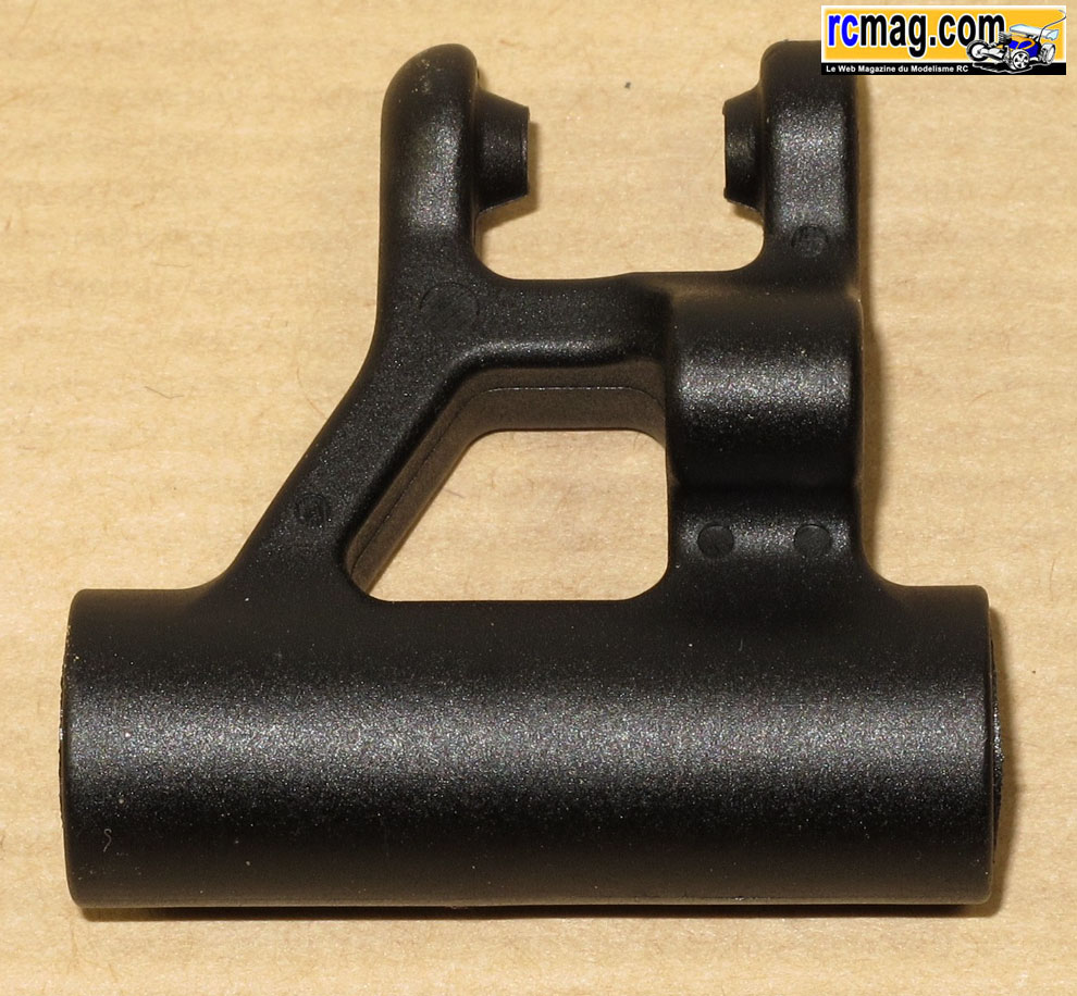

MessagePosté le: 10.06.2010, 16:30:51    Sujet du message: Répondre en citant
bien les photos OK!
on voit bien sur les oreilles du chassis, le filletage pour les vis a tete plate qui servent de support au vis sans tete des triangles pour regler la hauteur de caisse; c'est une modif pour moins user ces orielles de chassis par contre faites gaffes il faut utiliser une super frein filet car avec les vibrations ou le choc des vis sans tete des triangles, les vis a tete plate peuvent se deviser et brider la suspension

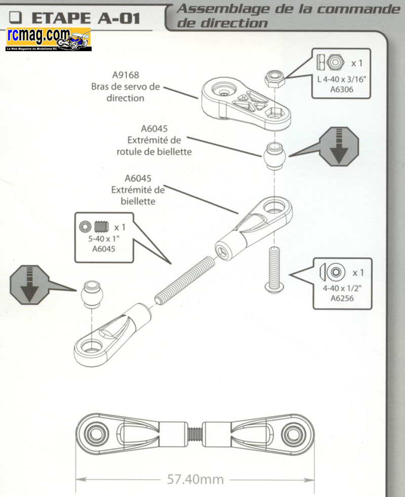

Montage dans l'ordre de la notice - Etape A-01
On commence par l'assemblage de la commande de direction. La palonnier renforcé est livré dans le kit avec plusieurs adaptateurs qui devrait vous permettre d'utiliser n'importe quelle marque de servo ( ces adaptateurs sont dans le sachet F-1 ). A noter qu'il n'y a pas de pas inversé pour cette commande, ce qui aurait pourtant été assez pratique.

L'assemblage de la commande est facilité par la présence d'une empreinte CHC sur la tige fileté de diamètre 3. Les rotules sont parfaitement libres dans les biellettes et cela sans aucun jeu. Pour le montage coté palonnier, une empreinte permet de maintenir en place la nylstop de 3.

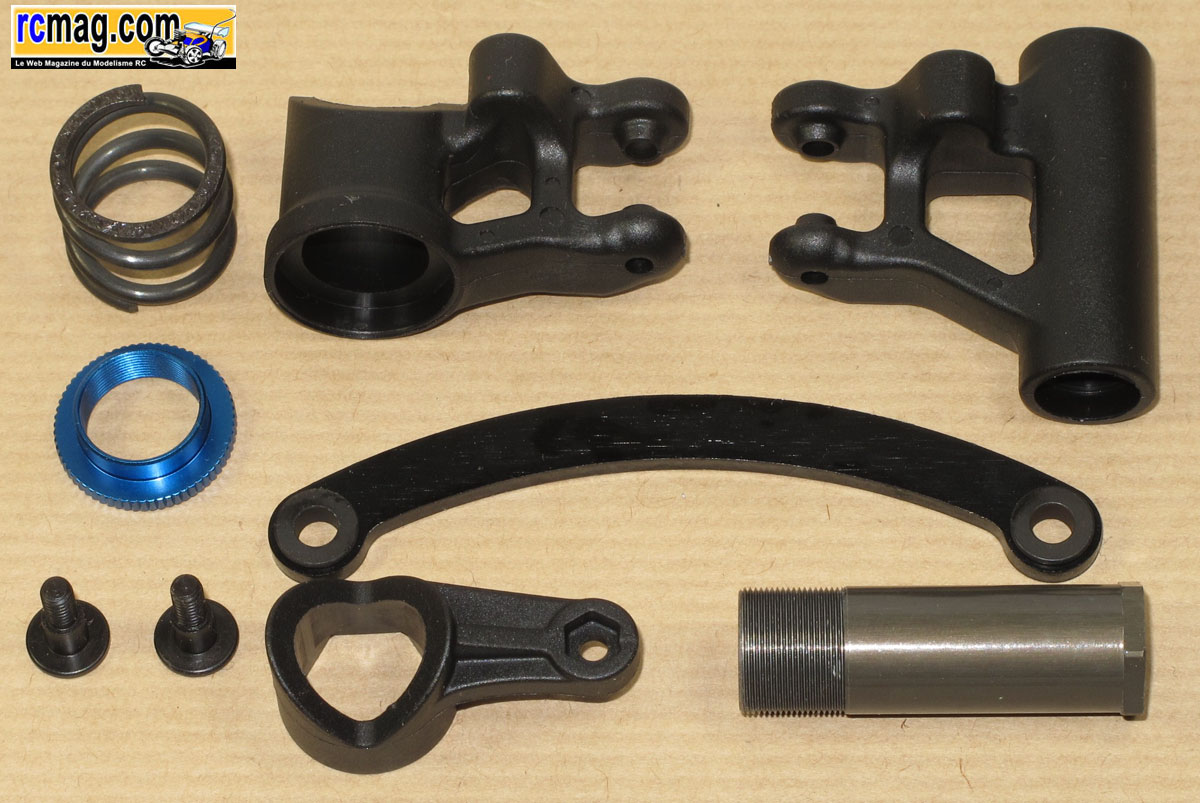

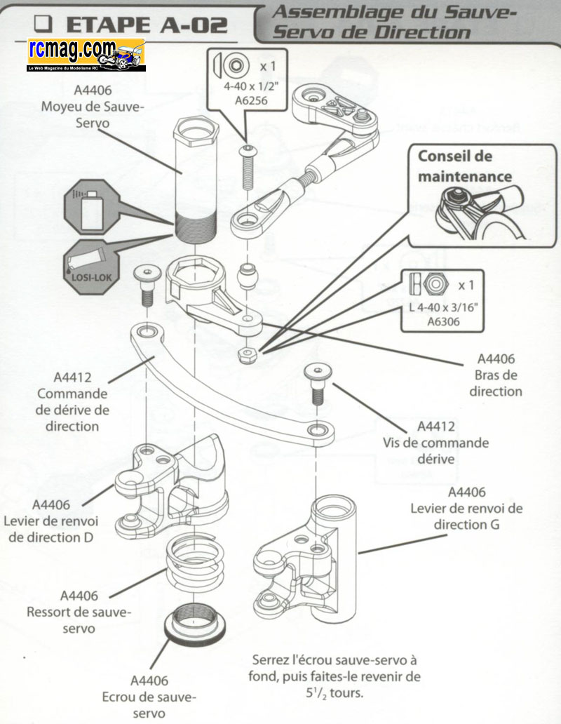

Etape A-02 - Assemblage du sauve servo de direction
Le système de direction qui est assez différent de ses principaux concurrents avec une barre qui assure la liaison entre le sauve servo et le renvoi. C'est assez proche niveau conception de l'Hyper 9, du Crono RS9 ou des anciens Buggy des années 80/90 ( Yankee, Laro .... ).
L'ancrage des biellettes de direction se fait directement sur le renvoi et le sauve servo, donc si l'on souhaite modifier la géométrie de direction il faudra changer la longueur de la barre de liaison ( une plus courte est livrée avec le kit ). Original, les biellettes sont maintenues des 2 cotés, c'est rigide mais cela limite les possibilités pour ajuster la variation de pincement ( 2 possibilités en inversant les rotules ).

MessagePosté le: 14.06.2010, 08:40:20    Sujet du message: Répondre en citant
Salut Tracto,
en fait, il est possible de jouer sur la hauteur des biellettes de direction: la boule n'est pas symétrique et en la mettant dans un sens ou dans l'autre, on peut jouer sur la hauteur et donc la variation de pincement.

MessagePosté le: 14.06.2010, 08:59:24    Sujet du message: Répondre en citant
GeeBee a écrit:
Salut Tracto,
Gil
Tout a fait c'est exact, C'est vrai que ca ne joue pas de beaucoup mais ca joue.
Ci j'ai bien compris en mettent la boule vers le haut y a plus d'ouverture en detente , ce qui rend la voiture plus facile en reception de saut et boule vers le bas moins d'ouverture en detente?

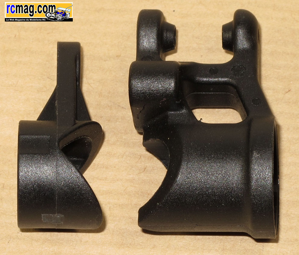

Messages: 124717
MessagePosté le: 14.06.2010, 17:40:15    Sujet du message: Répondre en citant
bon, vais redémonter car je viens de voir dans un autre sachet une barre de liaison bien plus courte Evil or Very Mad
donc pour faire la photo comparative je m'y colle
des infos sur l'utilisation de ses 2 barres ? faut mieux mettre la petite ou la grande ? suis assez entonné de voir la différence de longueur qui est importante
autre découverte, de nombreux pistons ( là aussi quoi mettre ), des ressorts vert, 2 jeux de barres supplémentaires et des inserts de réglages

Attention Tracto, les barres ne sont pas du tout de même longueur parce qu'elles ne se fixent pas au même en droit, il y a 2 trous par renvois de sauve servo, la courte se met sur chaque trou "intérieur" et la longue sur chaque trou "extérieur", tu verras ça joue vraiment nettement sur l'effet ackerman! Wink
Cams
Messages: 504
Localisation: Cahors/Tarbes
MessagePosté le: 14.06.2010, 18:37:10    Sujet du message: Répondre en citant
La courte était quasi obligatoire sur le Losi 1, elle calme le train avant et stabilise la voiture, Yannick la mettait toujours! Maintenant le EU à l'air bien plus stable donc il me semble qu'il monte la longue de temps en temps.
