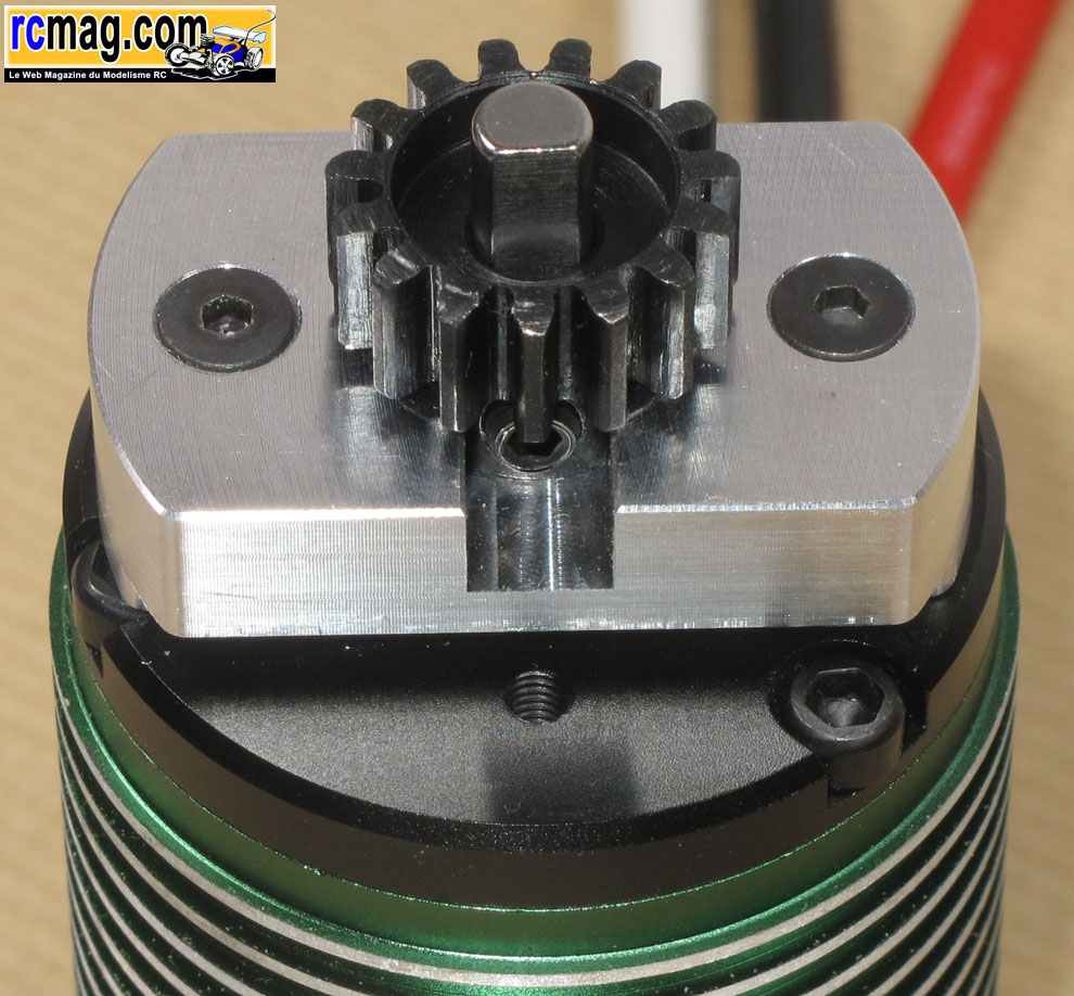

Par contre, faites attention avec la vis btr qui maintient le pignon sur l'axe moteur :
Avec le support moteur elite-rc, suivant la vis btr fournie avec le pignon, il se peut que celle ci, même visée à fond, vienne percuter l'intérieur de l'alésage de la partie amovible du support (la pièce brute).
C'est à titre préventif, car personnellement avec mon support moteur elite-rc mbx6 et des pignons Robinson Racing Products, j'ai eu ce "problème".
La solution est simple, il suffit d'avoir une vis btr plus courte ou de limer la présente vis Very Happy
Ceci dit si on n'y a pas fait gaff, ça peut faire de mauvaises surprises au premier démarrage du véhicule !

depuis la piece a évoluée et la lamage est plus important OK!
Ah bon ?
Pourtant je possède la dernière version du support, celle ci plus particulièrement (acheté directement chez lui), qui au passage permet d'utiliser des vis chc :
http://www.elitercd.com/images/M_images/MotorMount/erc-mblox.jpg
J'avais demandé au vendeur une fois reçu si c'était normal, et il m'a simplement dit qu'il connaissait le problème et qu'il fallait juste remplacer ou limer la vis BTR.
Tant mieux si vous êtes tombez sur une version rectifiée ! Car pour agrandir soit même le trou, il faut un certain matos...
Fab
Messages: 124734
MessagePosté le: 10.06.2010, 18:36:58    Sujet du message: Répondre en citant
j'espere pas me planter mais en fait c'est cette piece qui vendue a part est modifiée
quand tu prends le kit complet, c'est l'ancien modèle
mais moi cela date un peu
fabsavage
Inscrit le: 08/06/2010
Messages: 18
Localisation: Argenteuil (95)
MessagePosté le: 10.06.2010, 18:40:57    Sujet du message: Répondre en citant
Mon support m'a été livré avec la nouvelle pièce (vis chc) !
Oui je pense que vous avez une version modifiée, car on voit bien sur la photo que les taraudages des vis de fixations viennent croiser le lamage d'un diamètre supérieur.
Enfin bref, le principal c'est que le problème soit résolu Wink
