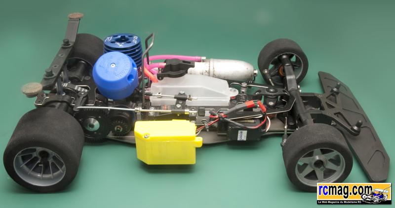

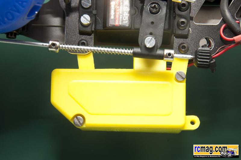

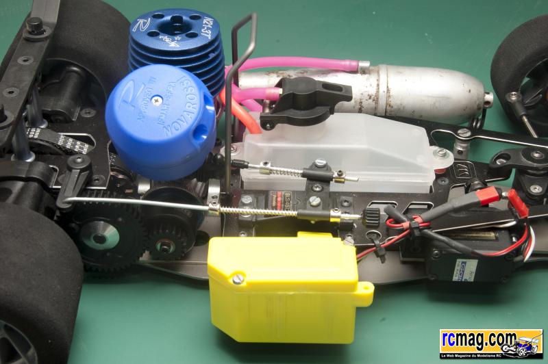

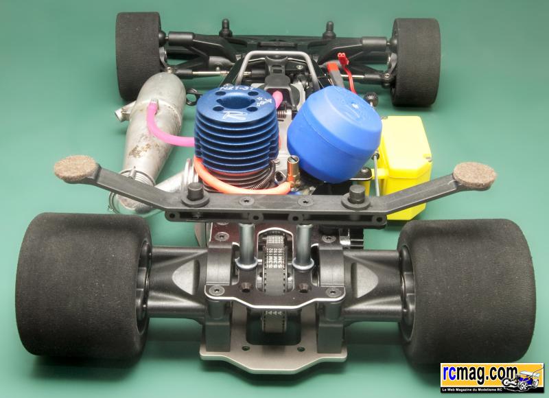

La boite Radio de chez Top Option, qui se monte en enlèvant les renforts, et en tordant les pattes de fixation...

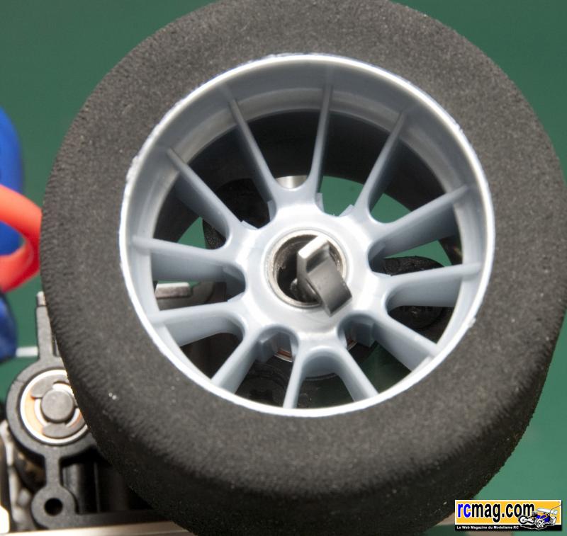

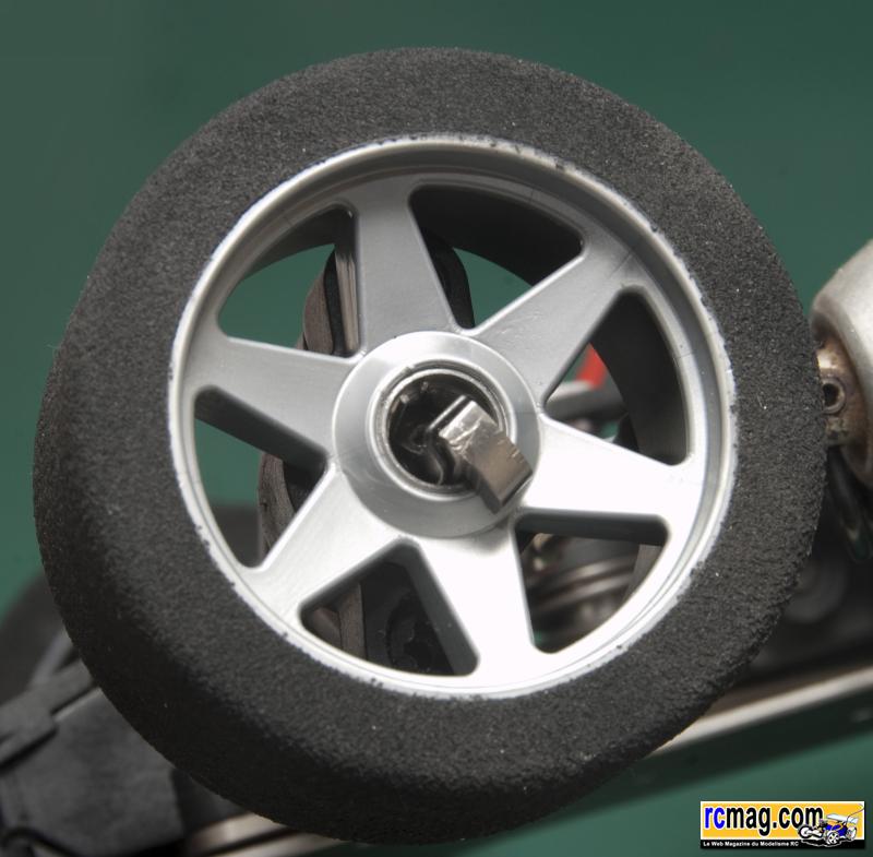

Les attaches rapide qui provienne de chez Mugen MRX4, se monte nickel!! Il faut juste enlever le filtage sur ceux de l'avant, sinon le ressort fonctionne mal...
Par contre, cela ne sert à rien d'enlever le filtage sur l'arrière... en plus le traitement est vraiment dure!!! Mad Mad
Les refs des kits MRX4..
Par contre ne sachant pas quoi monter, j'avais acheté les ressorts Evolva Kyosho, ben ils sont trop petit en diametre, la clavette ne rentre pas...
Le kit racing MRX4 est plus beau que ceux de Mugen, car anodisé...

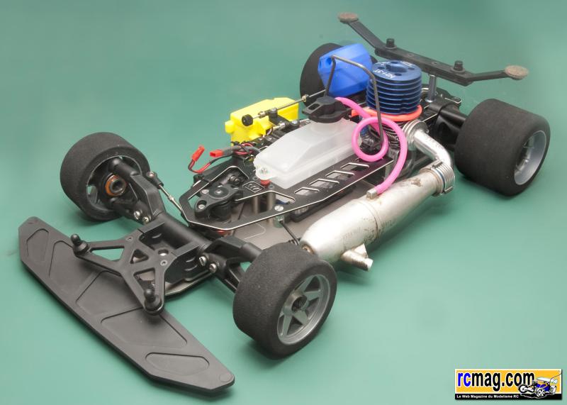

Beau montage sauf la boîte jaune et tu devrais diminuer le diamètre de tes roues avants (68 mm maxi). OK!

diminuer le ø av a 68 mm c est valable pour tout les modeles de planche ou la dué uniquement Question
merci Cool
jacky
Inscrit le: 01/01/2008
Messages: 716
MessagePosté le: 04.01.2010, 14:45:54    Sujet du message: GT DUE Répondre en citant
Tous les modèles de planche, plus les roues sont petites à l'avant, meilleure est la voiture, c'est un constat que je ne peux expliquer.

Pour la boite, j'ai pas trouvé mieux, elle s'adapte quasi à la perfection!!, et comme je préfère une boite jaune qu'a un récepteur en vrac...
Messages: 26253
MessagePosté le: 04.01.2010, 15:36:29    Sujet du message: Répondre en citant
RPM fabrique la même chose, en bleu ou en noir Smile

Pas mal, mais pas adaptable facilement...
Les classiques n'ont pas de bavettes, ou alors j'ai loupé un truc Mad
Et le châssis est super étroit, d'ou le fait de tordre les pattes de fixation de la boite car impossible à fixer sur le châssis Evil or Very Mad
Par contre pour le diamètre 68 du train avant, heu quelqu'un aura un tour lors de l'amicale du C2M???

trouve toi un boitier K-factory, il était niquel sur nos VoneRR:

C'est pareil, il faut aussi faire des pates de fixations, car sinon cela monte pas simplement Wink
Par contre, changes tes pneus a l'arrière avant de me donner des conseils Laughing Laughing Laughing
Bon j'avais que ça sous la main!!! J'ai trouvé ca plus propre qu'un bout de scotch Wink

2 petites pattes carbone ce n'est pas bien compliqué à faire OK!
Messages: 120919
MessagePosté le: 05.01.2010, 09:20:51    Sujet du message: Répondre en citant
ou alors teinter la boite en noir OK!
