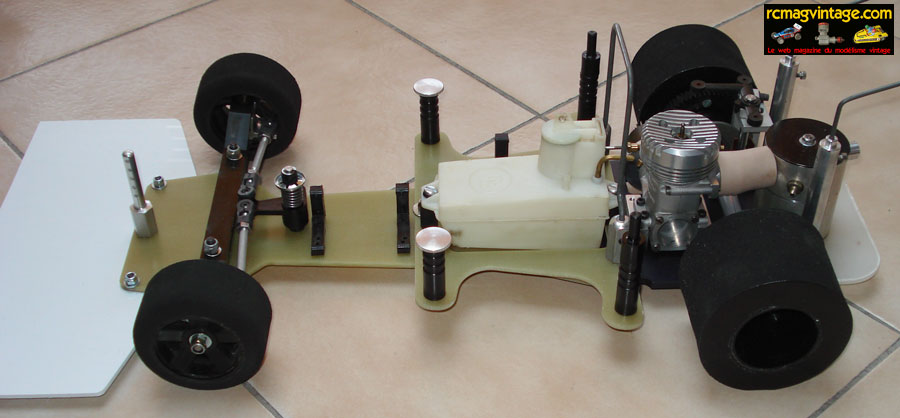

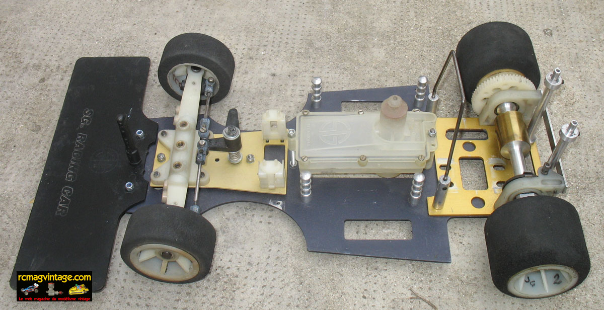

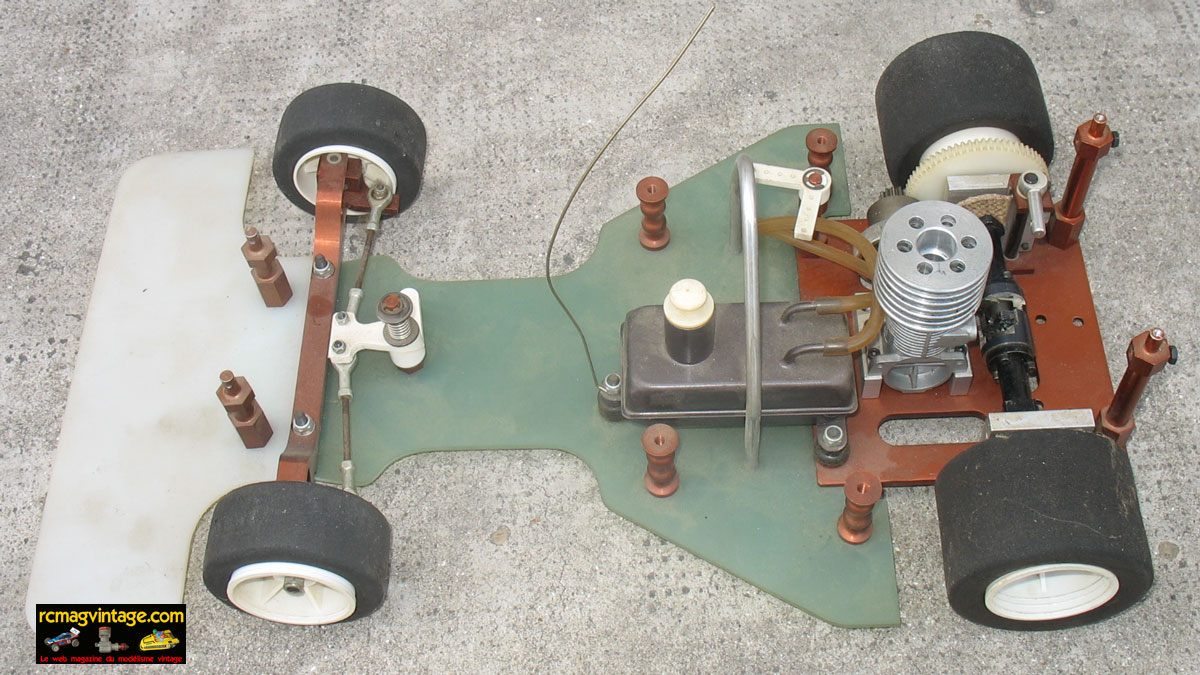

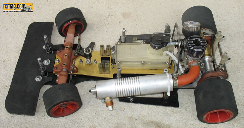

Quelques planches pour la plupart des années 70 à une époque ou c'était la catégorie la plus pratiquée, très peu d'électrique, pas de voitures suspendues et le TT qui n'en était qu'à ses débuts. Pour découvrir en détails cette histoire et ces voitures, je vous invite à visiter notre site RCmagvintage.
Avec l'apparition des voitures suspendues au début des années 80, elles ont peu à peu disparu des catalogues des principaux fabricants et c'est par la suite des magasins français qui ont continué à faire vivre la catégorie qui à l'étranger fut presque totalement abandonnée. Depuis peu on constate un bon retour du classique avec un choix de voitures de plus en plus important et des marques étrangères qui semblent s'y intéresser, la piste 1/10 étant en forte baisse, le 1/8 4x4 suspendu ayant lui aussi périclité, on peut penser qu'avec un minimum de dynamisme commercial ( on en est hélas très loin ... ), les planches peuvent rapidement se démocratiser et devenir accessibles au plus grand nombre. Sur l'aspect commercial, distribution ... il y'a beaucoup à dire et j'y reviendrai dans les conclusions. On peut quand même se demander parfois si les fabricants ont vraiment envie ou besoin de vendre leurs produits, pour un non pistard, se lancer en classique reste quand même un peu compliqué et la communication est vraiment minimum. A signaler quand même que ces derniers temps cela semble heureusement changer un peu et le nombre de magasins qui proposent des classiques est en constante augmentation.

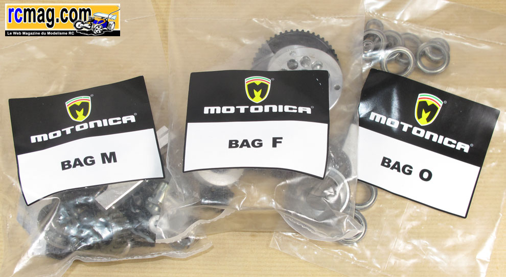

Bon point, chaque étape de montage est regroupée dans des sachets éclairements identifiés.

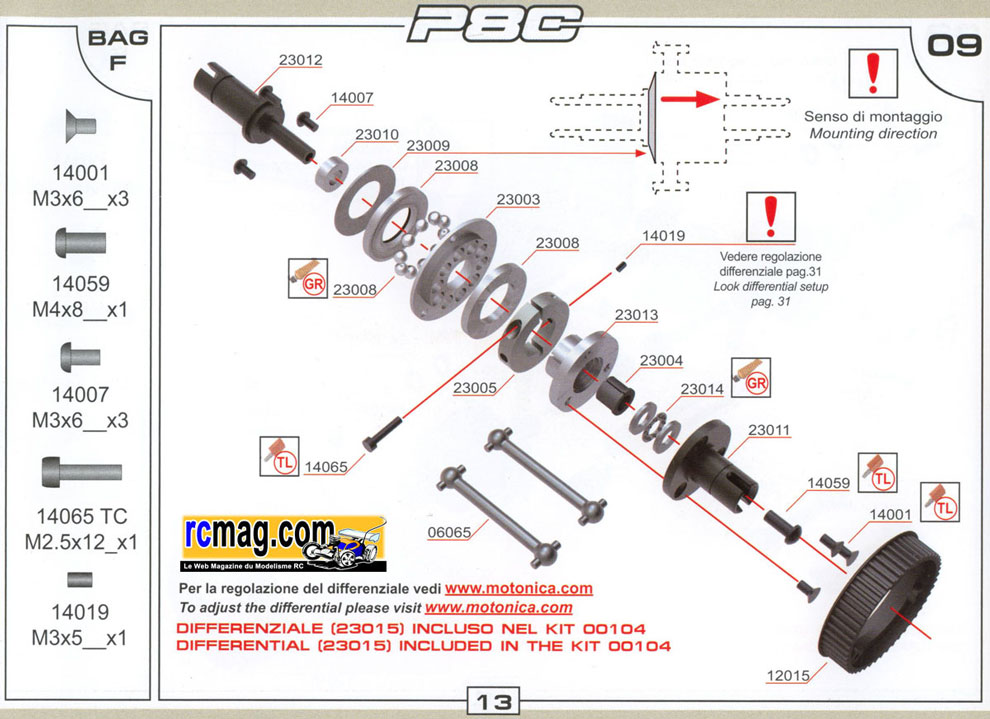

J'espère que tu as le diff à pignons car il y a un petit détail pas très clair dans la notice !! Arrow

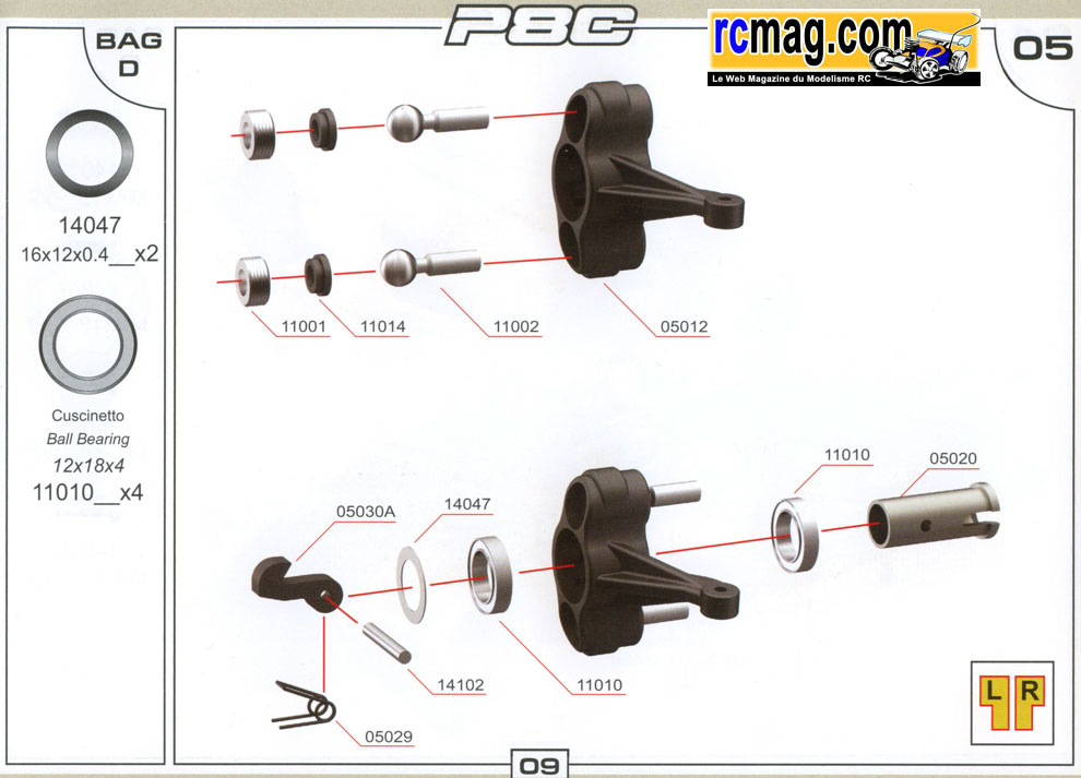

Pour une fois j'ai respecté l'ordre de montage de la notice qui est d'ailleurs assez bien faite. Le montage est assez facile et il n'y a
pas beaucoup de pièges ( un gros quand même ... ), un bon résultat pour une production de ce type.

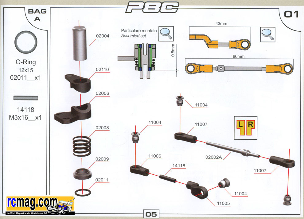

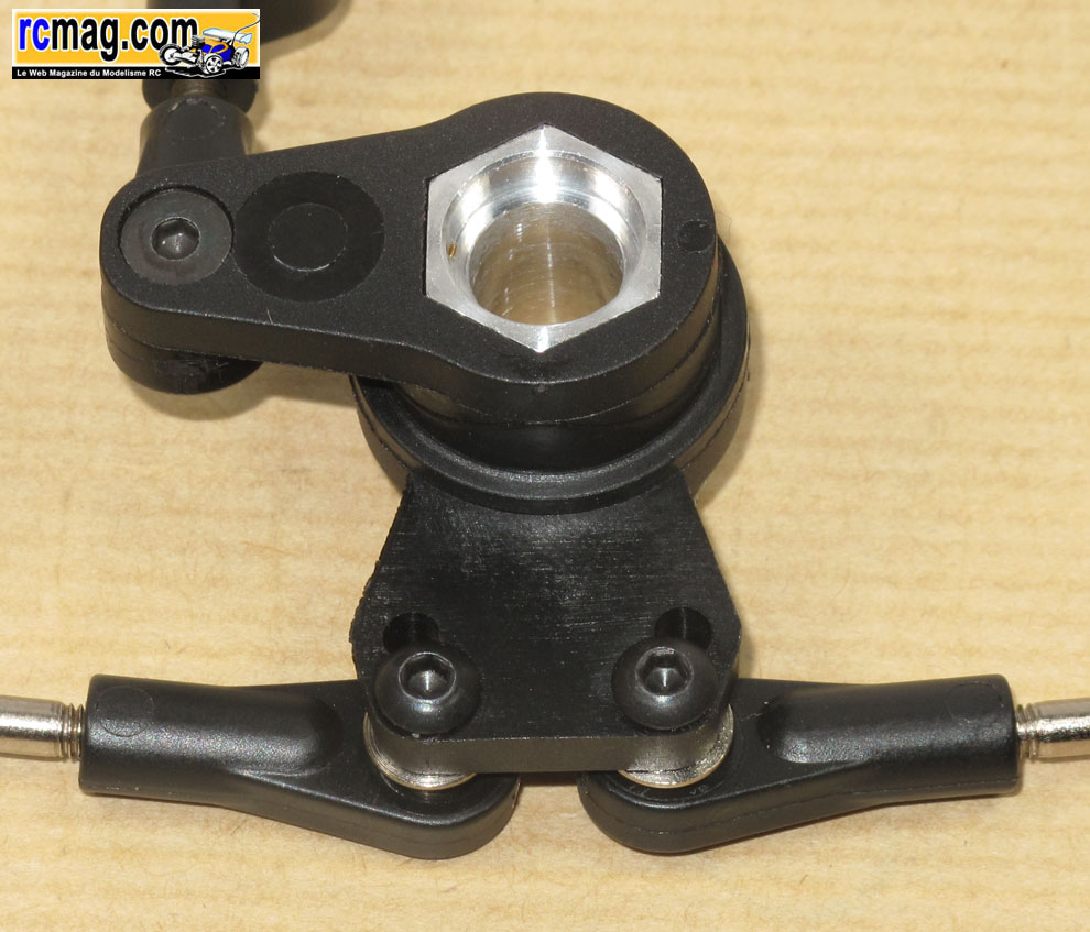

Montage de la direction
En classique on rencontre 2 types de commande pour la direction. La plupart on le sauve servo ( type Kimbro ) fixé sur la sortie du servo et celui ci commande directement les biellettes de direction, c'est le cas pour la BRX ou la DXF par exemple.
L'avantage de ce système est de gagner un peu de poids, de place et de simplifier la commande. Comme c'est plus direct il y a aussi moins de prise de jeux. Par contre les possibilités de réglages sont moindres, impossibilité par exemple de jouer sur la souplesse du sauve servo.

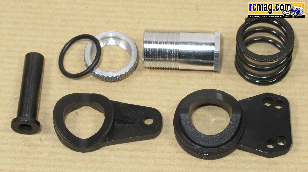

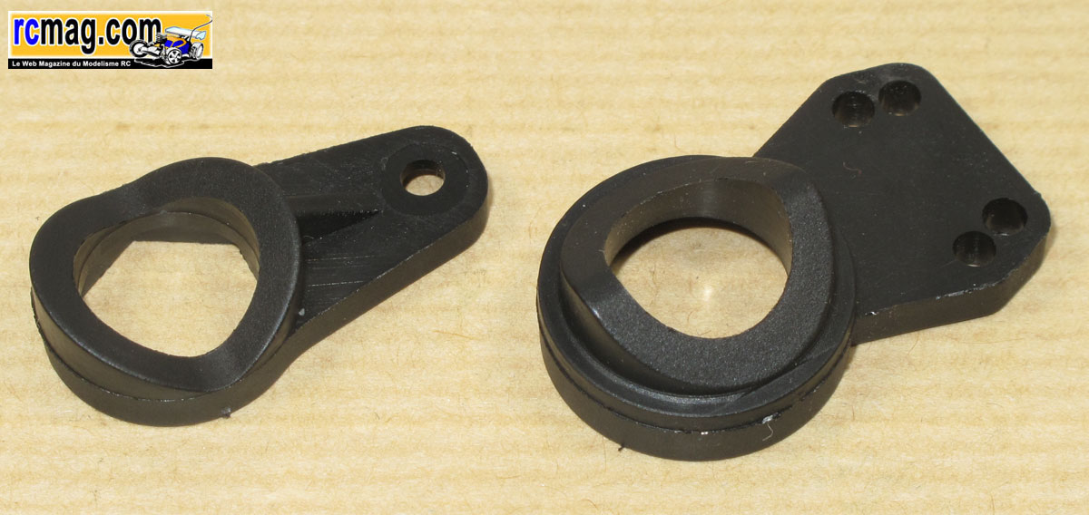

Autre solution, une commande type "TT", un sauve servo central sur roulements avec réglage de la dureté du ressort à l'aide d'une molette, celui ci est actionné par une biellette qui est fixé sur le palonnier du servo. Le principal défaut de ce système c'est son encombrement et une petite surcharge de poids ( modeste ! ), par contre je trouve cela plus "mécanique".
C'est le choix adopté par Motonica ( mais aussi sur la GT-DUE ), je suppose que les pièces sont reprises à la version 4x4 suspendue.

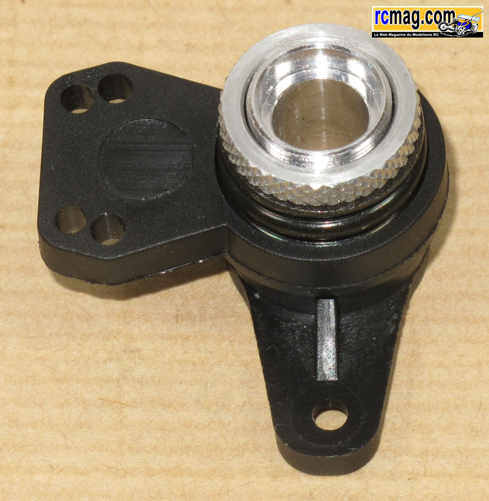

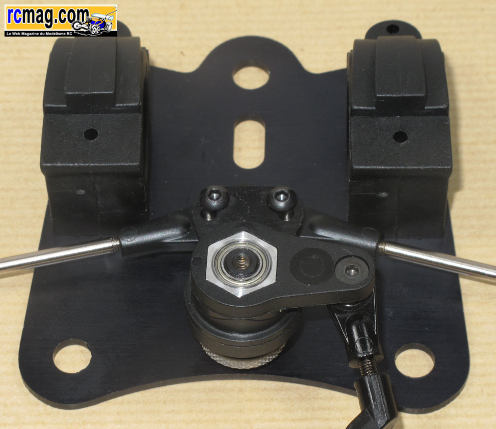

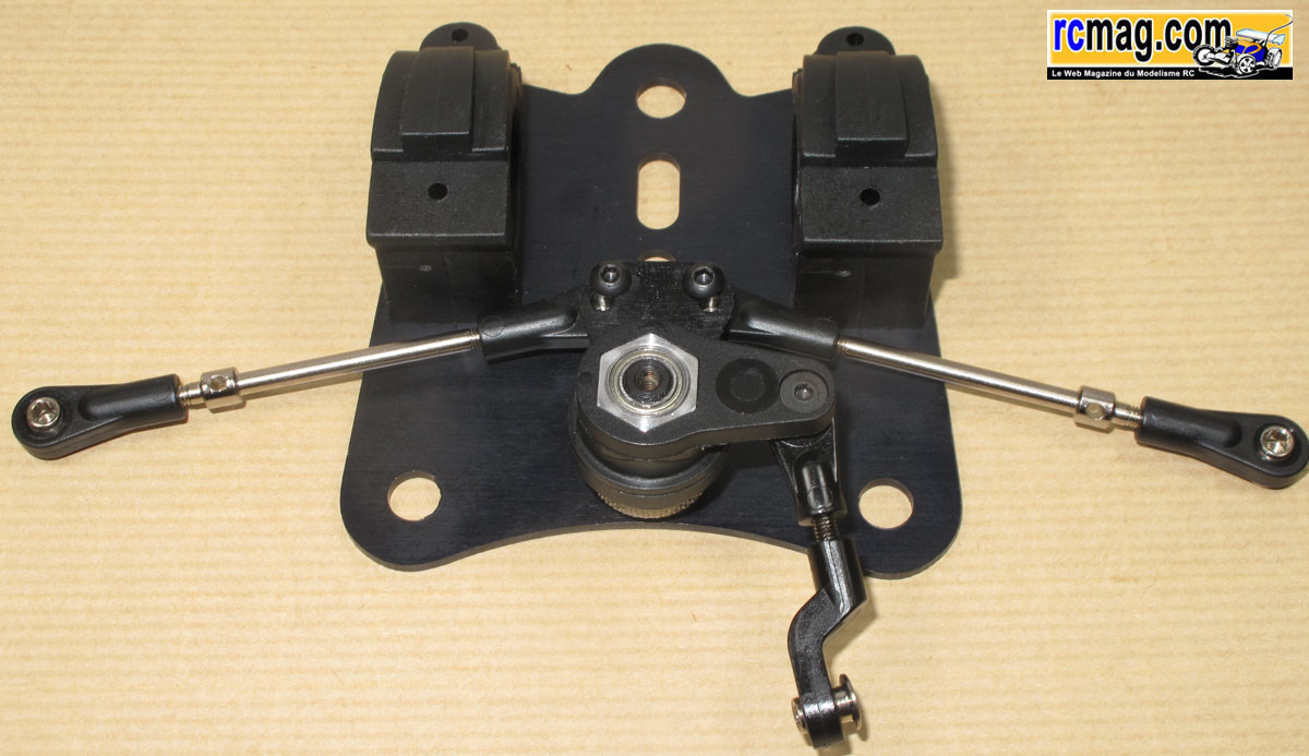

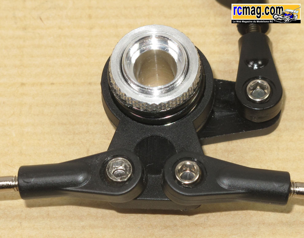

Le système de direction qui est réglable en dureté et monté sur 2 roulements 6x10x3 flasqués métal.
Pour l'axe de sauve servo qui est en acier, il est facile de faire 2 méplats afin de pouvoir le maintenir avec une clé plate au montage.
On retrouve 2 possibilités d'ancrages pour les biellettes de direction.

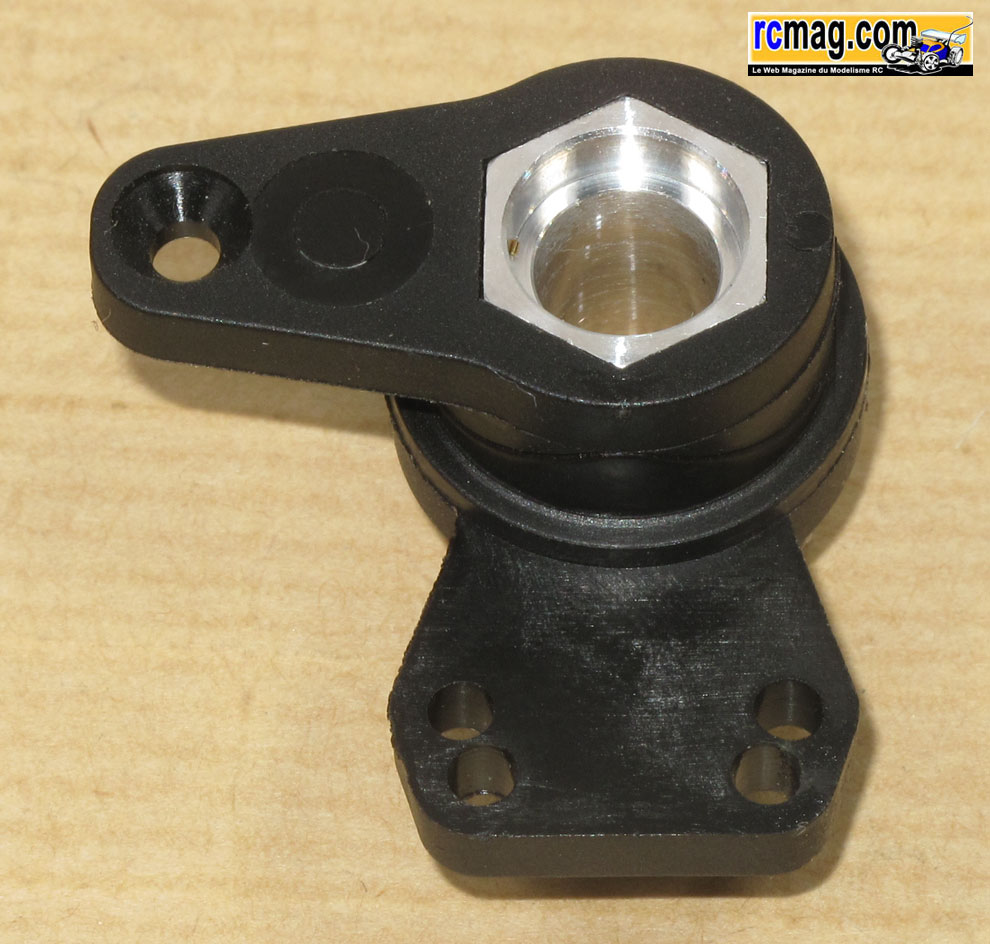

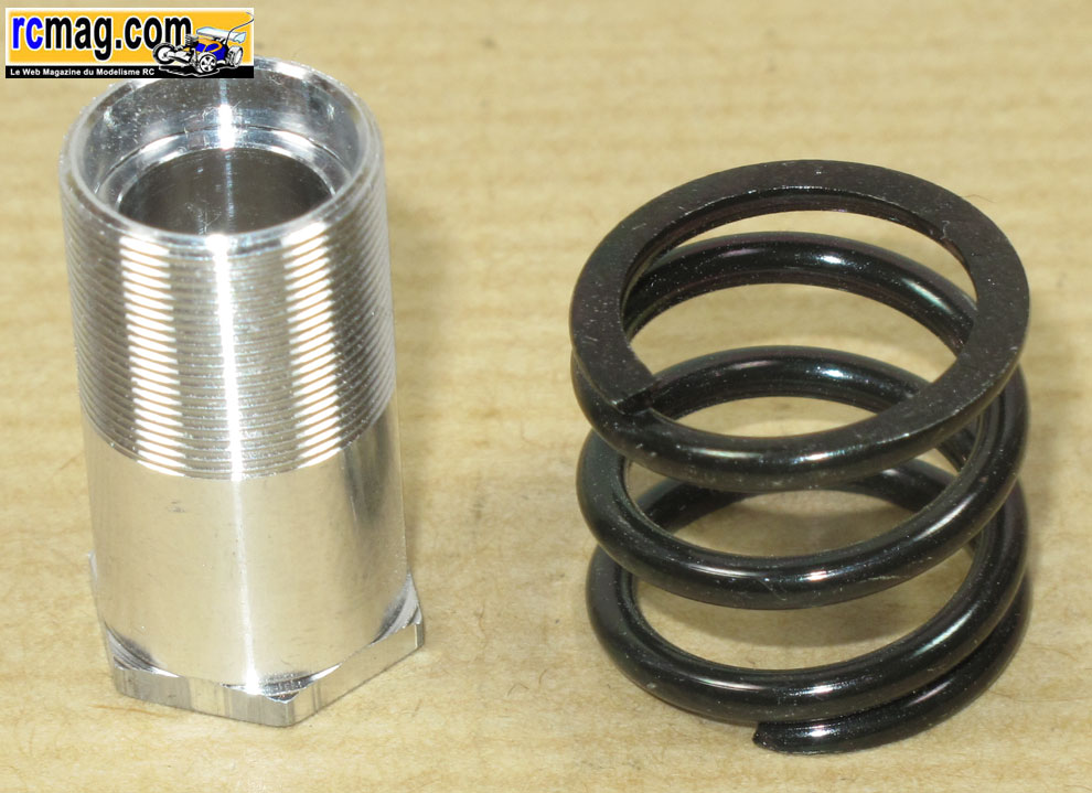

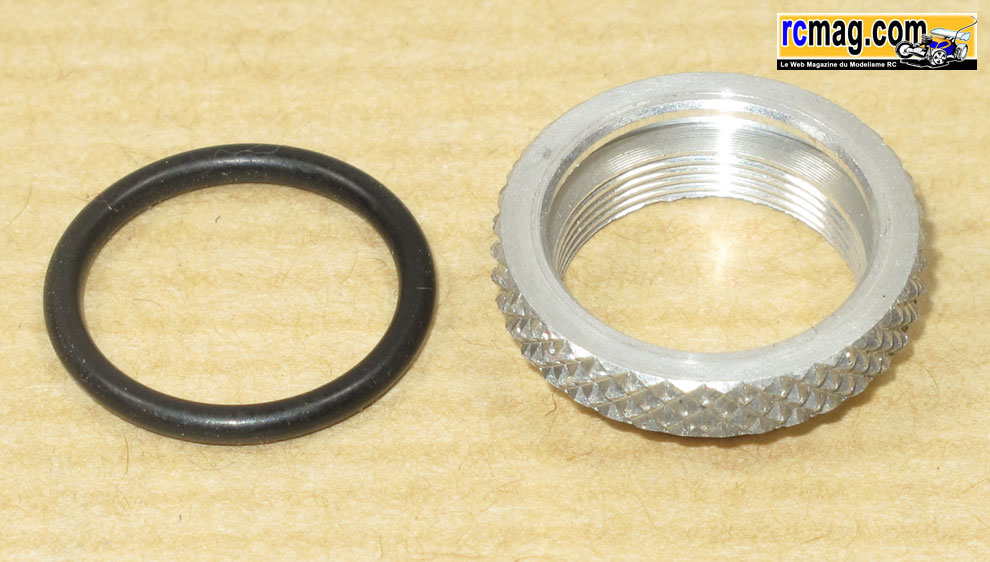

La molette de réglage qui est équipée d'un joint torique qu'il faudra penser à lubrifier avant montage.
Le montage du sauve servo est sans difficulté la mise en place du ressort ne demandant pas de gros efforts.

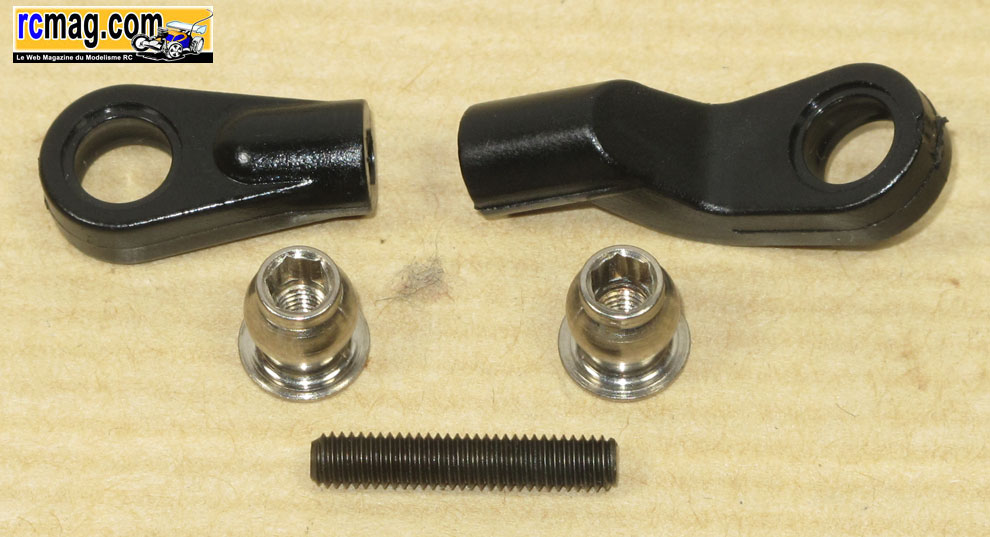

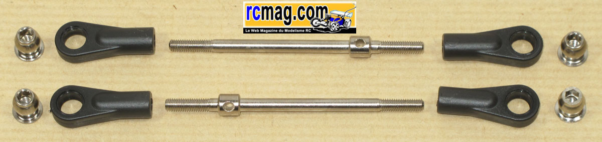

Le kit biellettes de direction de 3 mm avec des pas inversés et rotules acier
Messages: 124880
MessagePosté le: 08.12.2009, 19:17:25    Sujet du message: Répondre en citant
Le montage est facile, c'est parfaitement libre et sans jeux. Pour le réglage, on utilise le trou percé sur la barre de direction.

Bonne idée, pour faciliter le montage des rotules de direction on trouve une empreinte CHC, vraiment pratique.

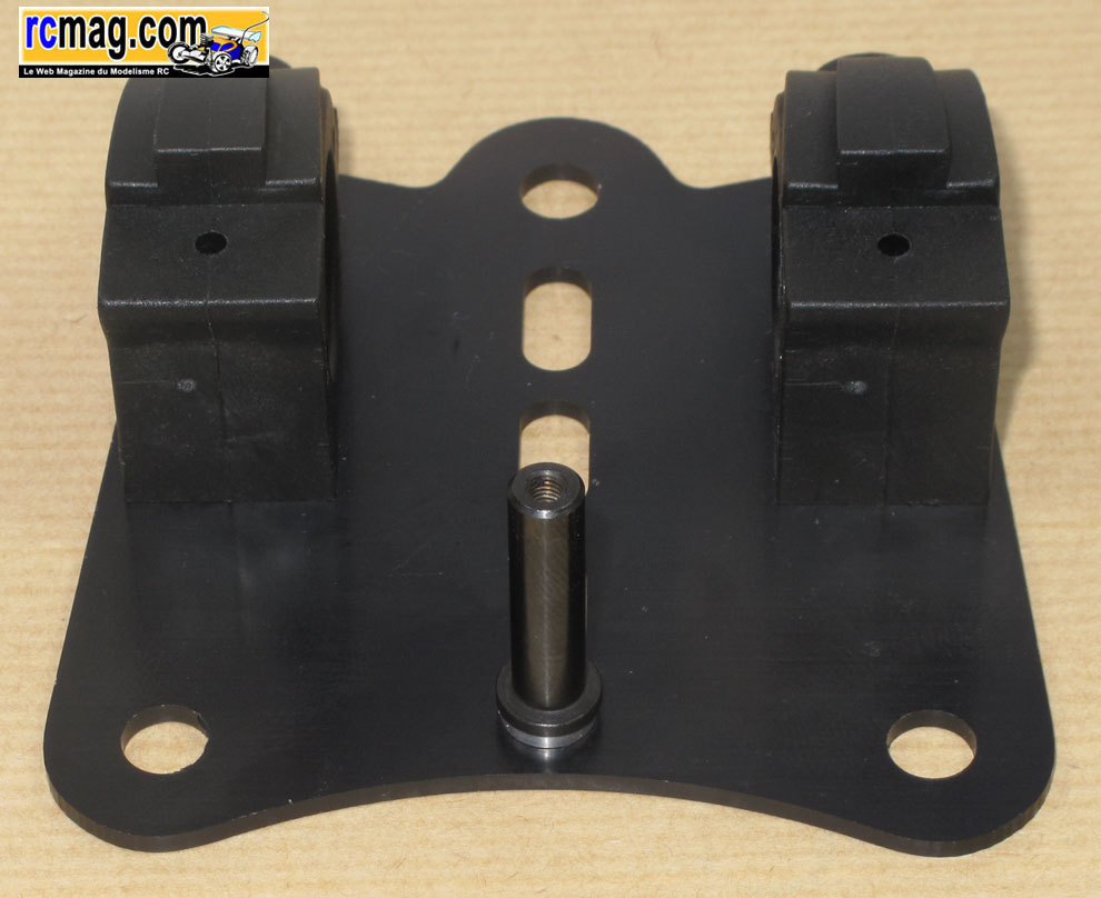

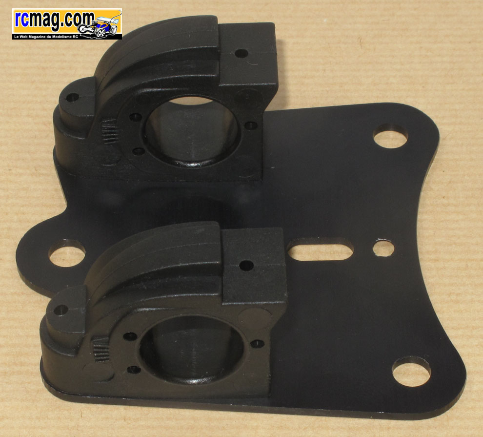

Les diverses pièces qui permettent le réglage de la souplesse du train avant mais aussi de jouer sur l'équilibre du châssis.

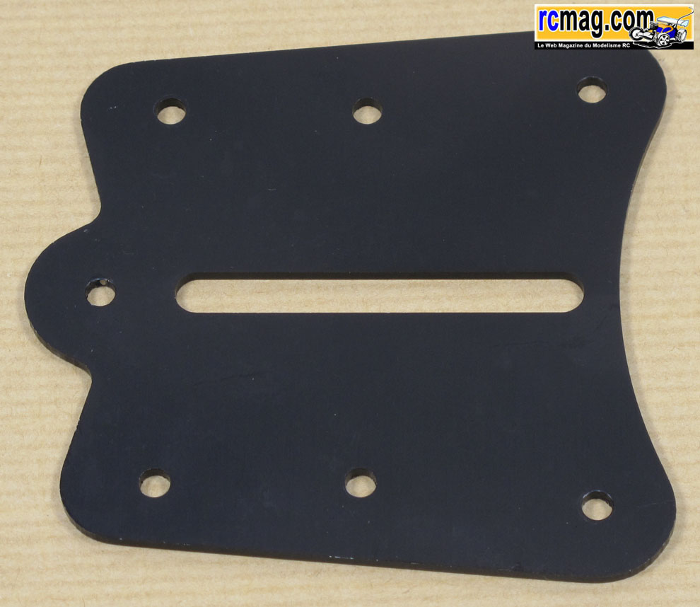

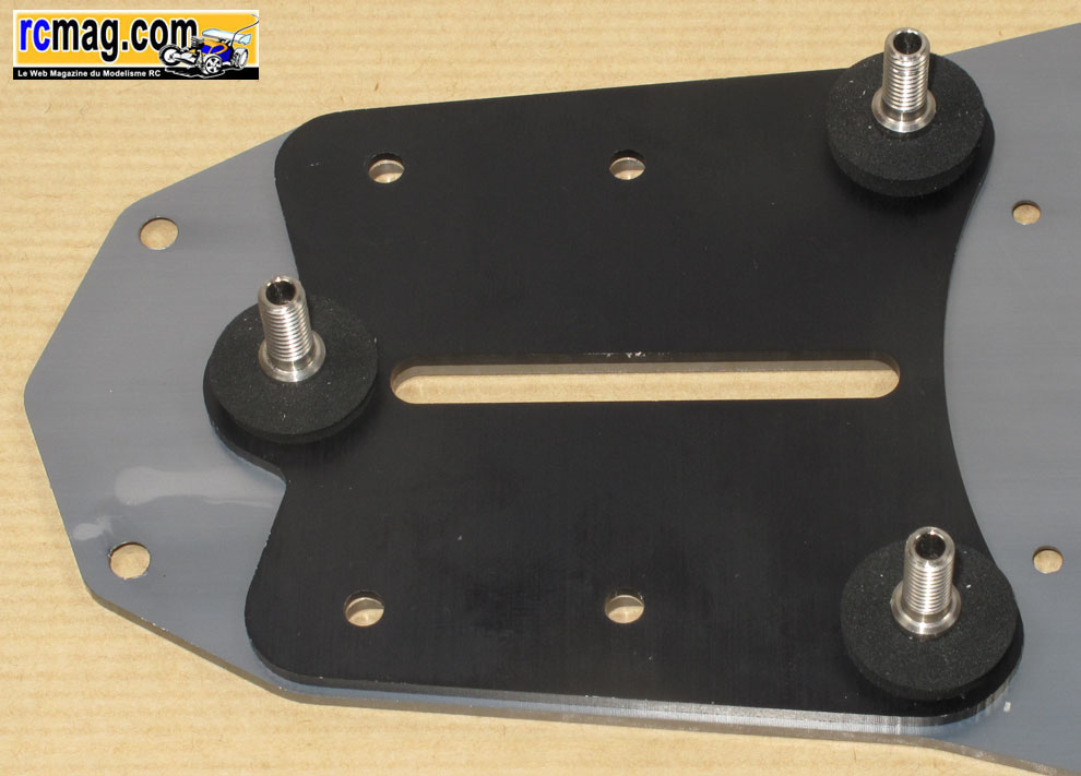

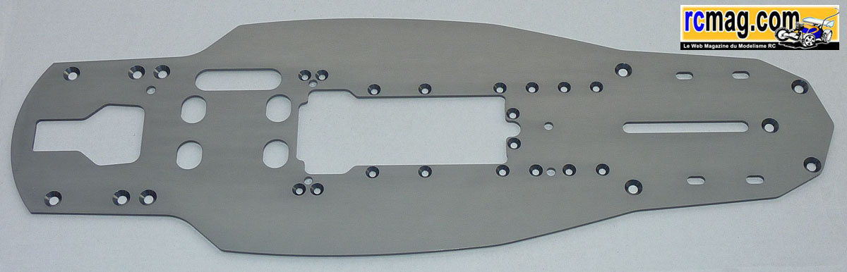

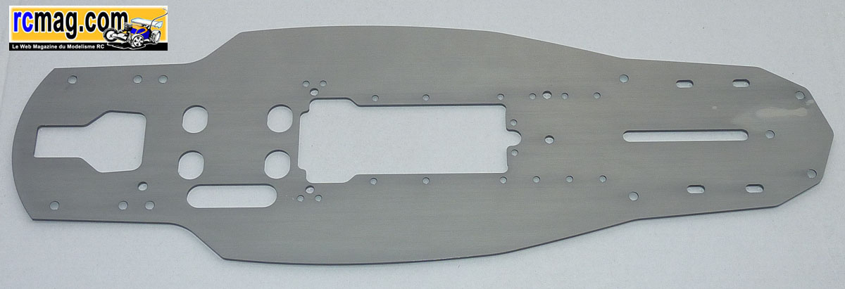

Le châssis en alliage de 2mm d'épaisseur avec un évidement qui permet le montage de l'accu en position centrale.

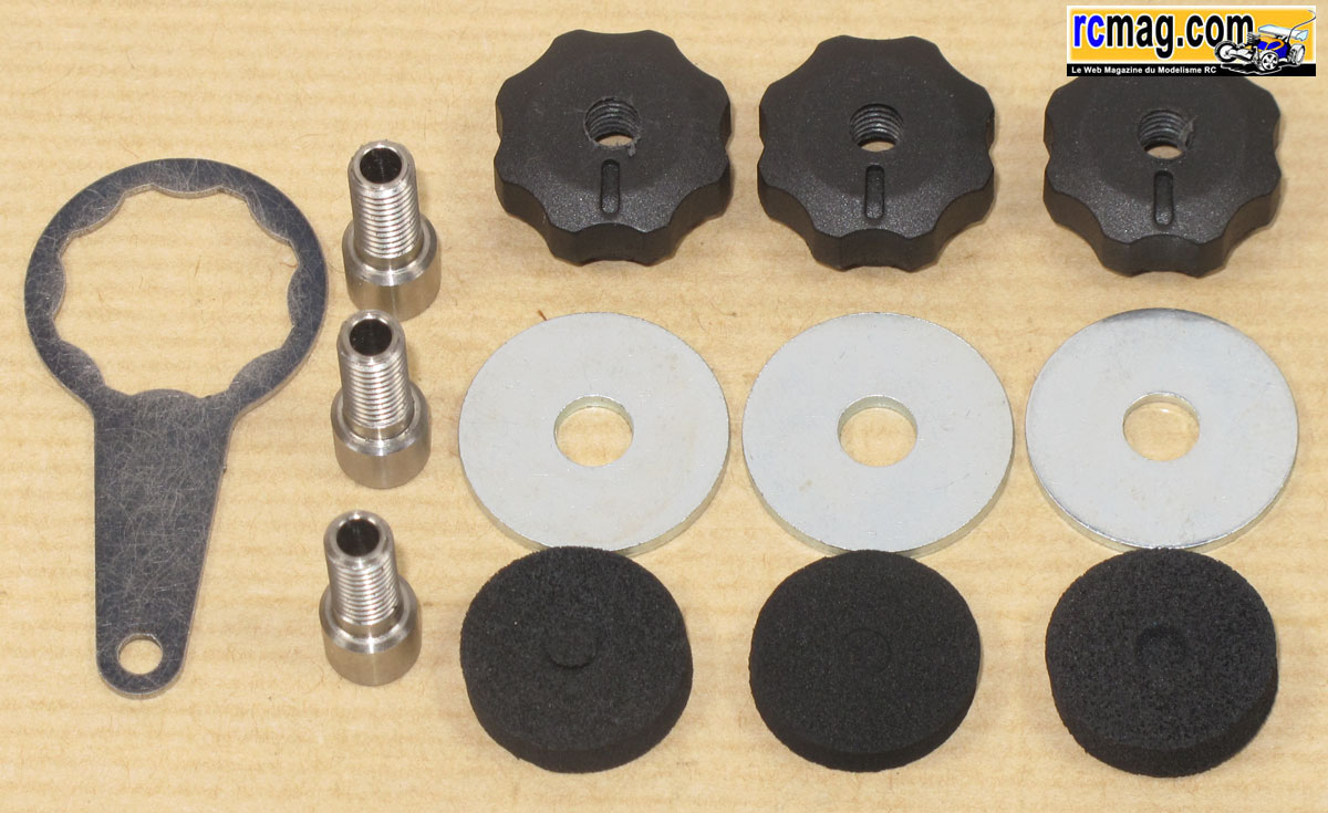

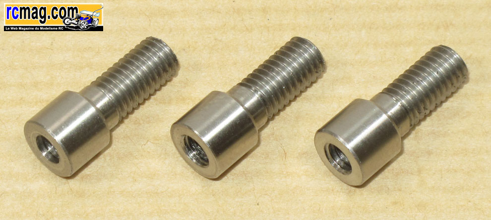

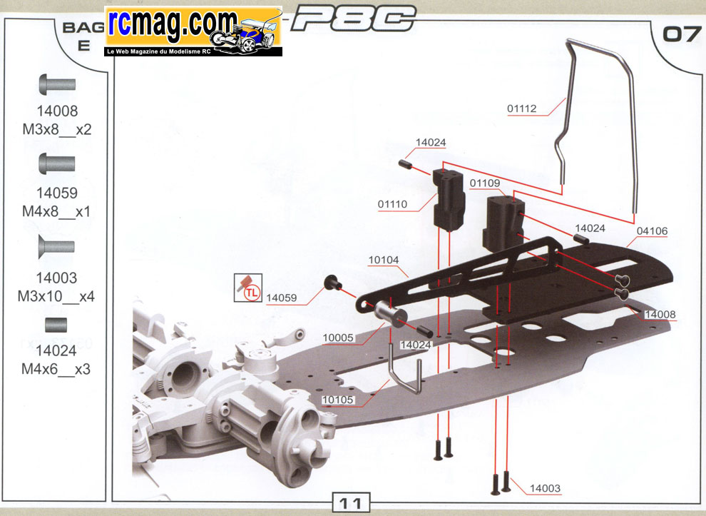

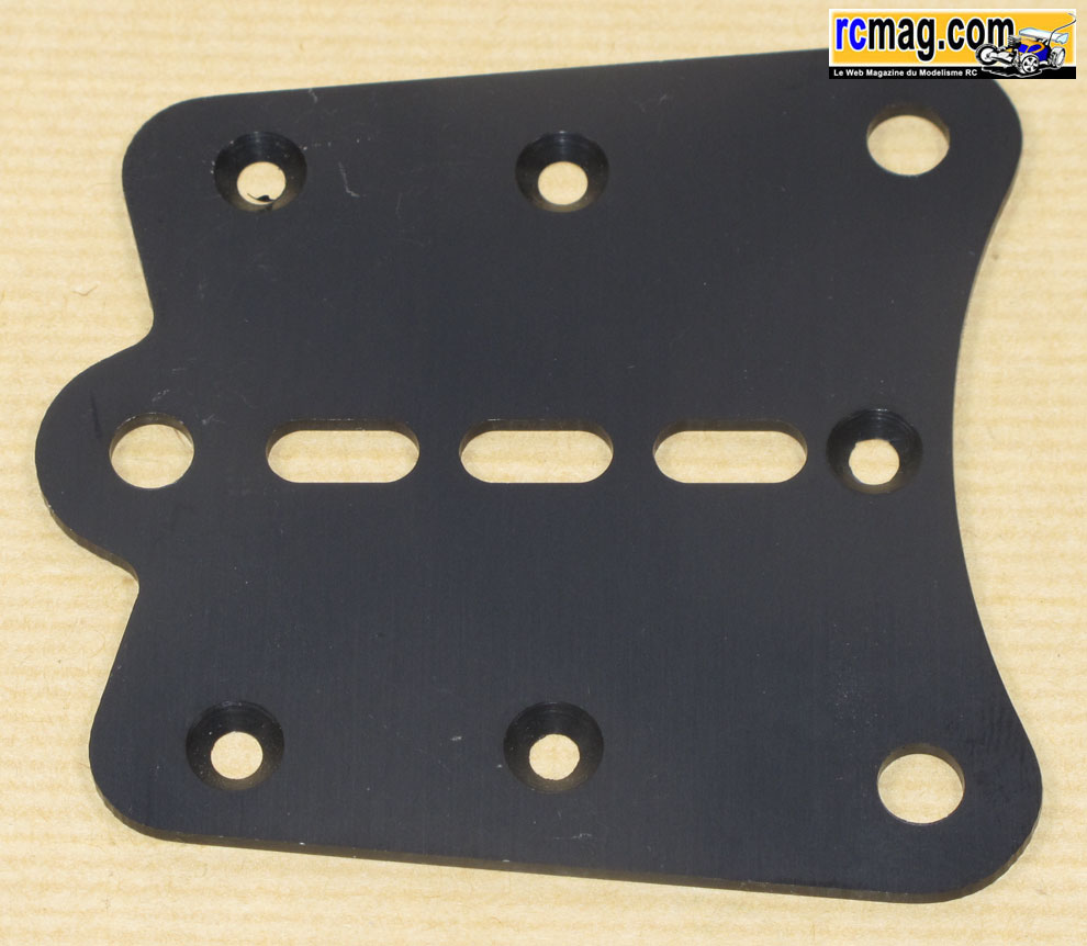

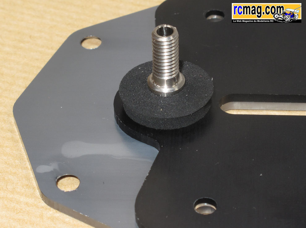

Une première platine de 2mm est prise en sandwich entre le châssis et les 3 colonnettes de réglages.
Sur ces colonnettes se placent des entretoises en "mousses" très fermes.
A noter qu'il y a 2 jeux de mousses livrées dans le kit de 2 duretés différentes.

Difficile un set up !! J'ai mon idée et par exemple Romain Delaunay a la sienne !! Et c'est lui qui a gagné avec !
Lui durcit le châssis et met toutes les vis sur les longerons. Il bloque les trois vis de réglage d'oscilation, sauf celle qui sert à équilibrer pour que les daux roues touchent le sol en mm tps !
Moi j'ai utilisé les mousses dures et je ne sers pas trop les trois molettes !
J'utilise le chassis au plus souple !
Lui roule en 40/45 devant, et moi en 35/37 !!
Son réglage est plus facile à utiliser ! Chassis dur, mousses dures et molettes serrées !
Tout dépend de ce que l'on met comme pincement à l'arrière aussi !

Pour info sur une Motonica, il faut monter les rondelles souples ou ferme pour un débutant ?
Denis ex DS Racing ou Gilles si tu passes par la.
Jacke Smile
denislamalice
Inscrit le: 07/03/2009
Messages: 1438
Localisation: Clermont Fd
MessagePosté le: 27.12.2009, 19:47:36    Sujet du message: Répondre en citant
Je dirais plutôt les rondelles dures !! Cela permet en plus de jouer sur la garde au sol sans trop modifier la souplesse !
Dure partout, la voiture est plus facile !

La seconde platine toujours en alliage et de 2mm d'épaisseur. Celle ci qui sera montée souple sur le châssis va accueillir les éléments du train avant.
Le train avant n'étant monobloc ( comme sur le GT DUE par exemple ), on retrouve 2 paliers sur lesquels vont se fixer les 2 fourchettes.

Pour le montage de l'axe de sauve servo, si la voiture était à moi, j'aurai fait 2 méplats à sa base afin de pouvoir assurer son montage avec une clé plate.
Le sauve servo est classiquement monté sur 2 roulements 6x10x3.
