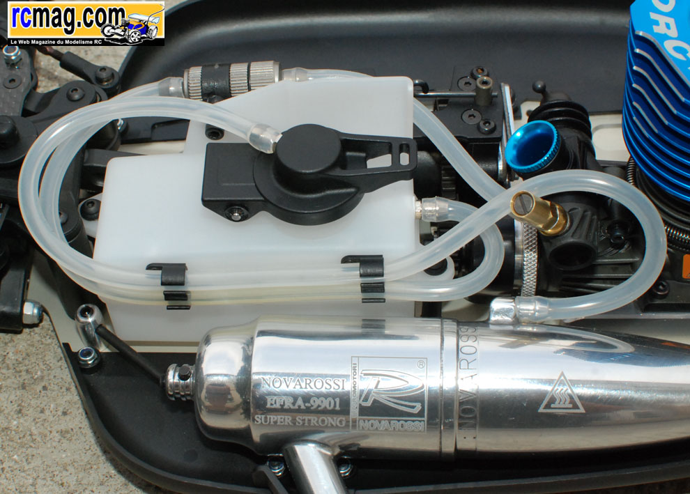

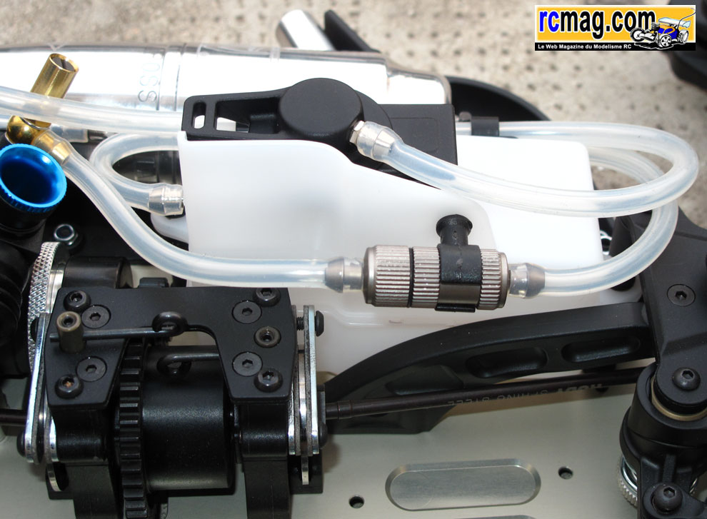

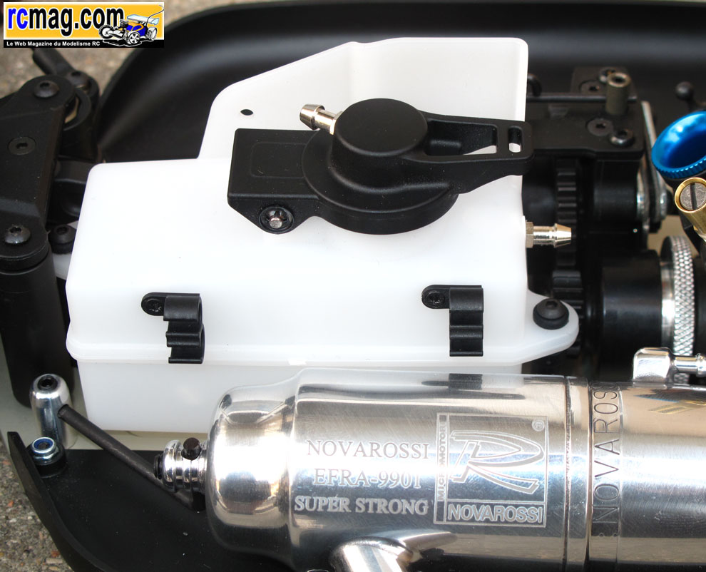

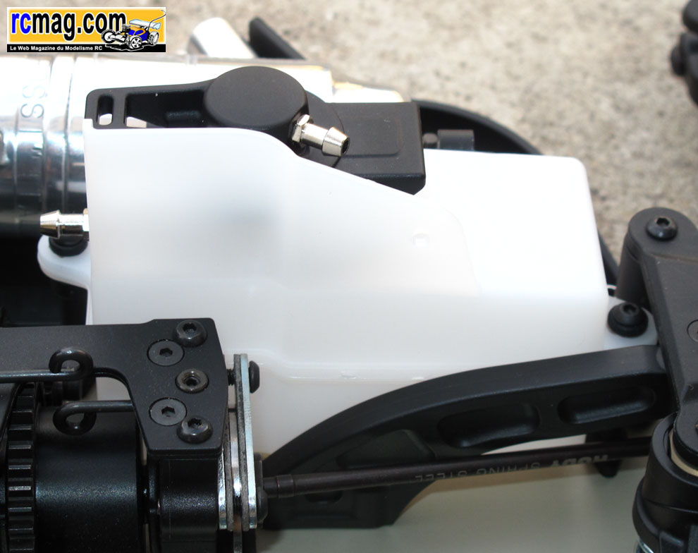

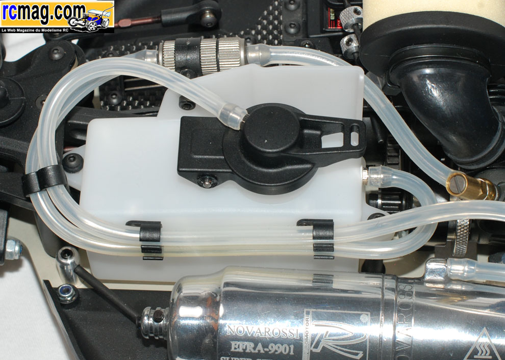

MessagePosté le: 26.11.2009, 21:53:38    Sujet du message: Répondre en citant

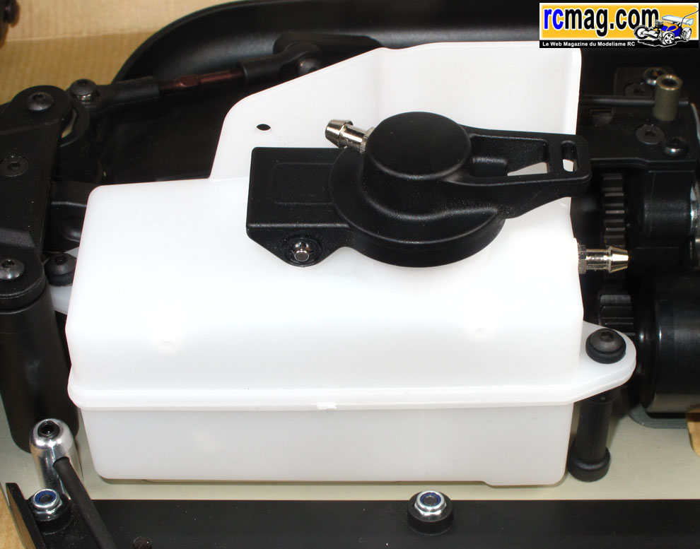

Le réservoir monté sur le châssis, le passage des durites est bien conçu et on obtient un montage assez propre.

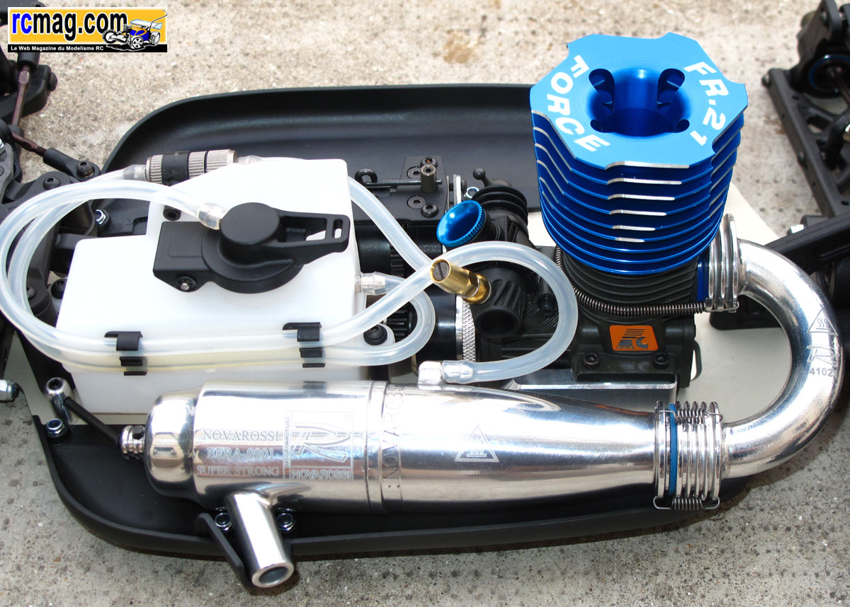

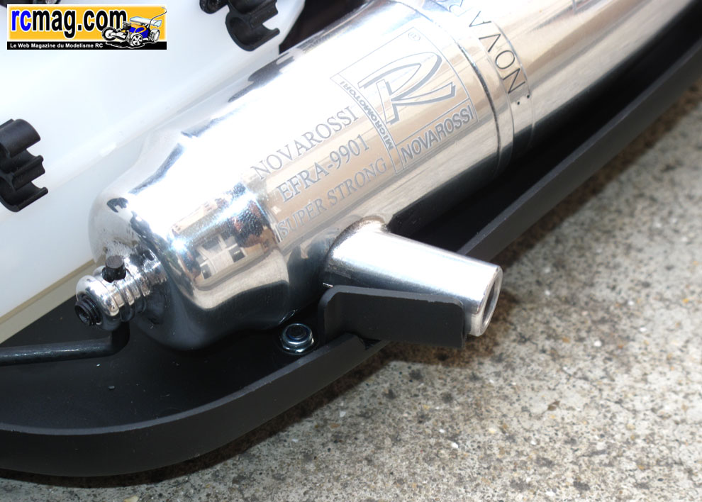

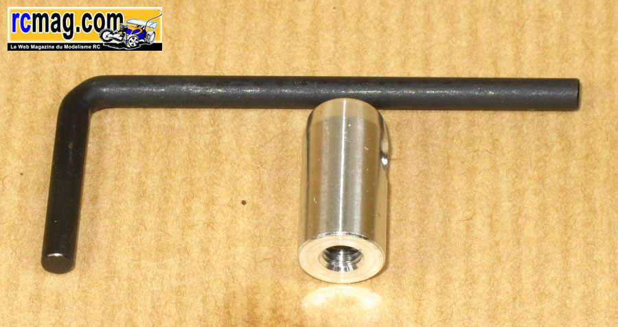

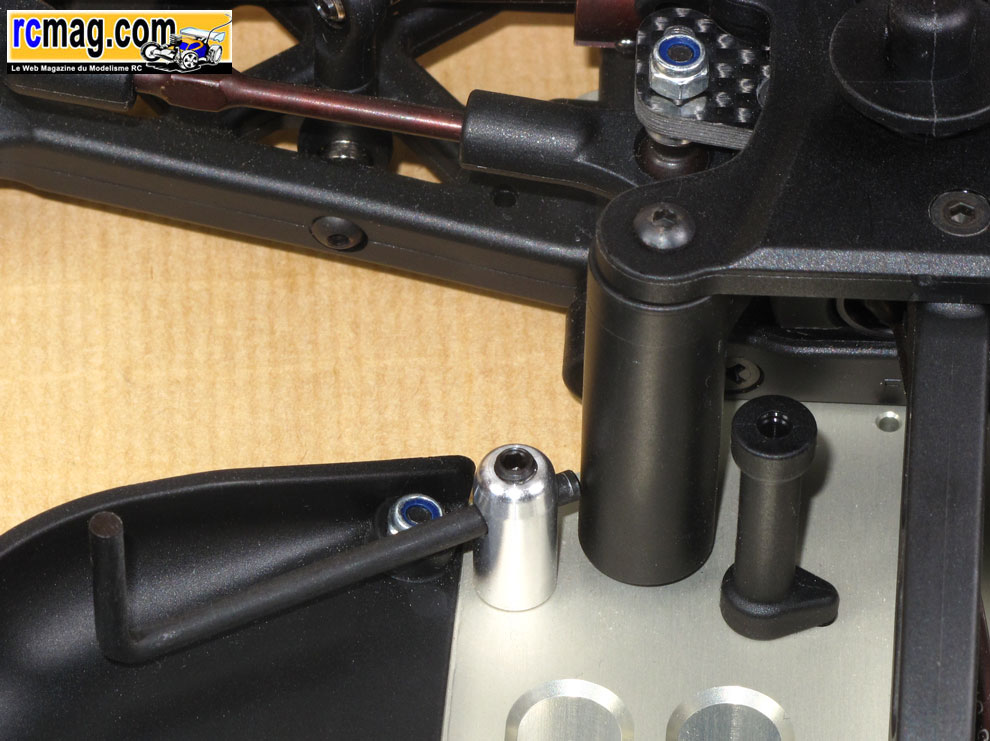

MessagePosté le: 27.11.2009, 12:29:11    Sujet du message: Répondre en citant

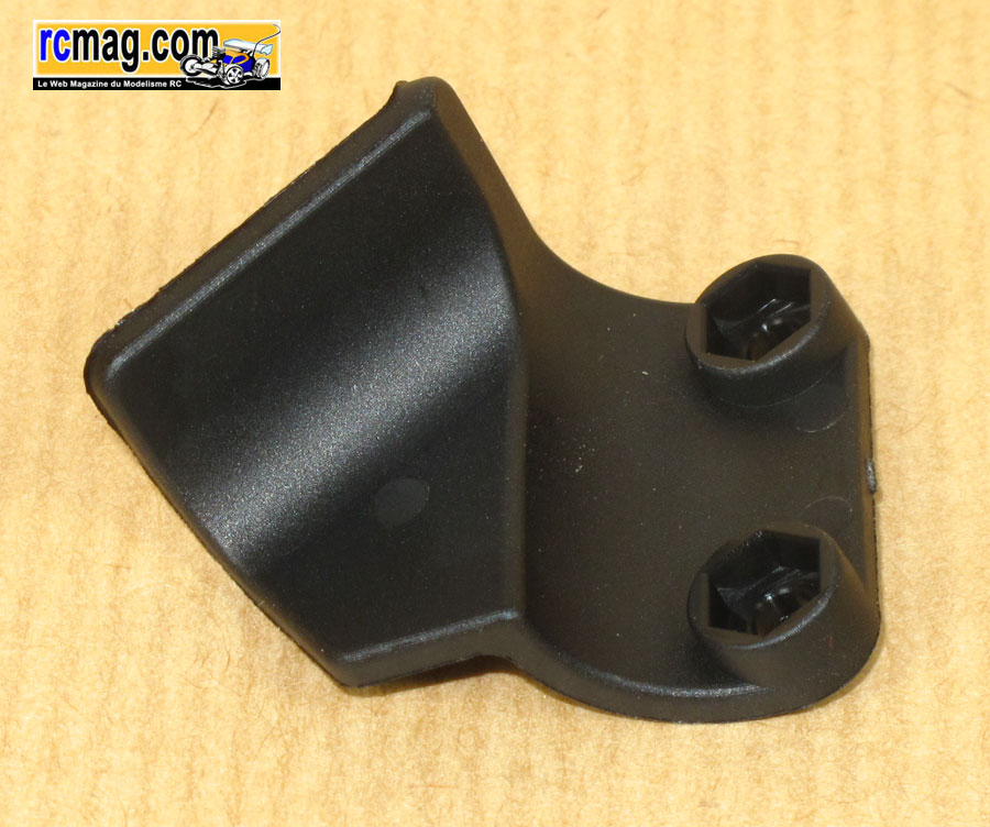

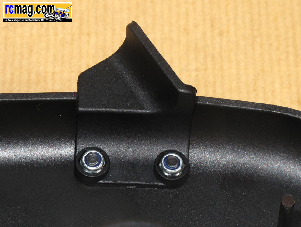

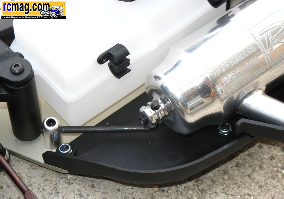

Une protection de sortie d'échappement est livrée dans le kit, il faudra donc faire la découpe et les perçages selon l'échappement utilisé.
La fixation du résonateur est simple, j'aurai préféré un montage qui empêche la rotation du support.

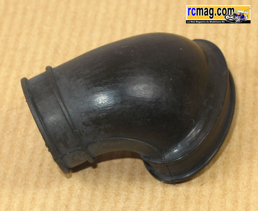

Messages: 125435

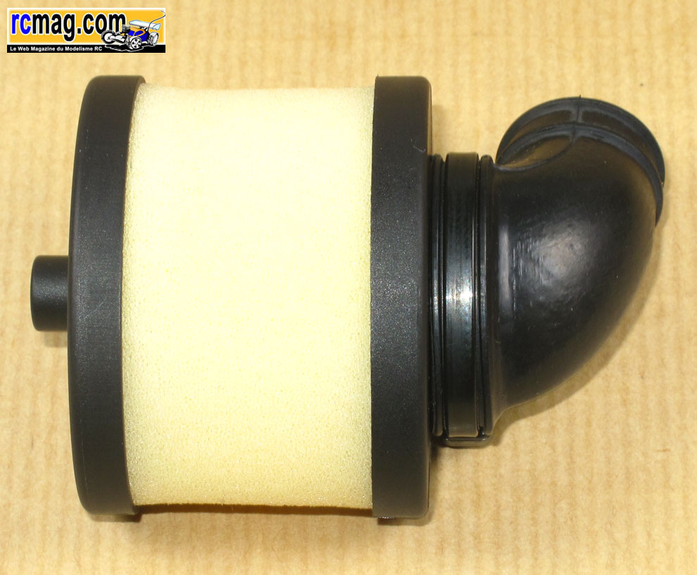

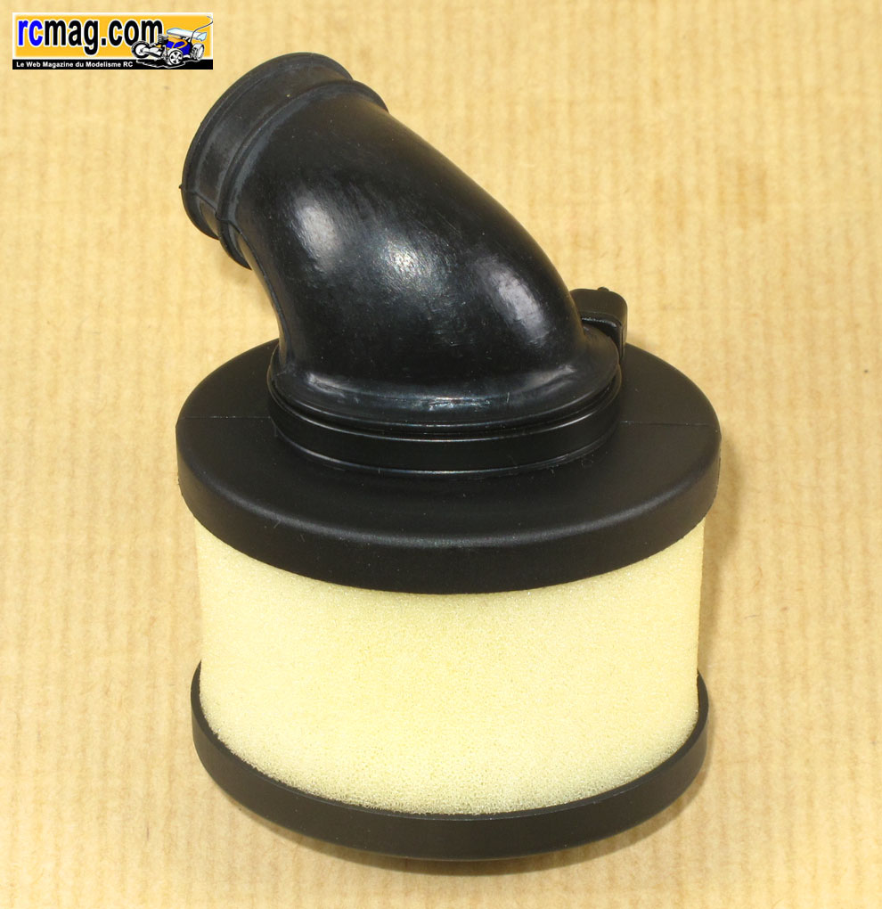

MessagePosté le: 28.11.2009, 12:04:17    Sujet du message: Répondre en citant

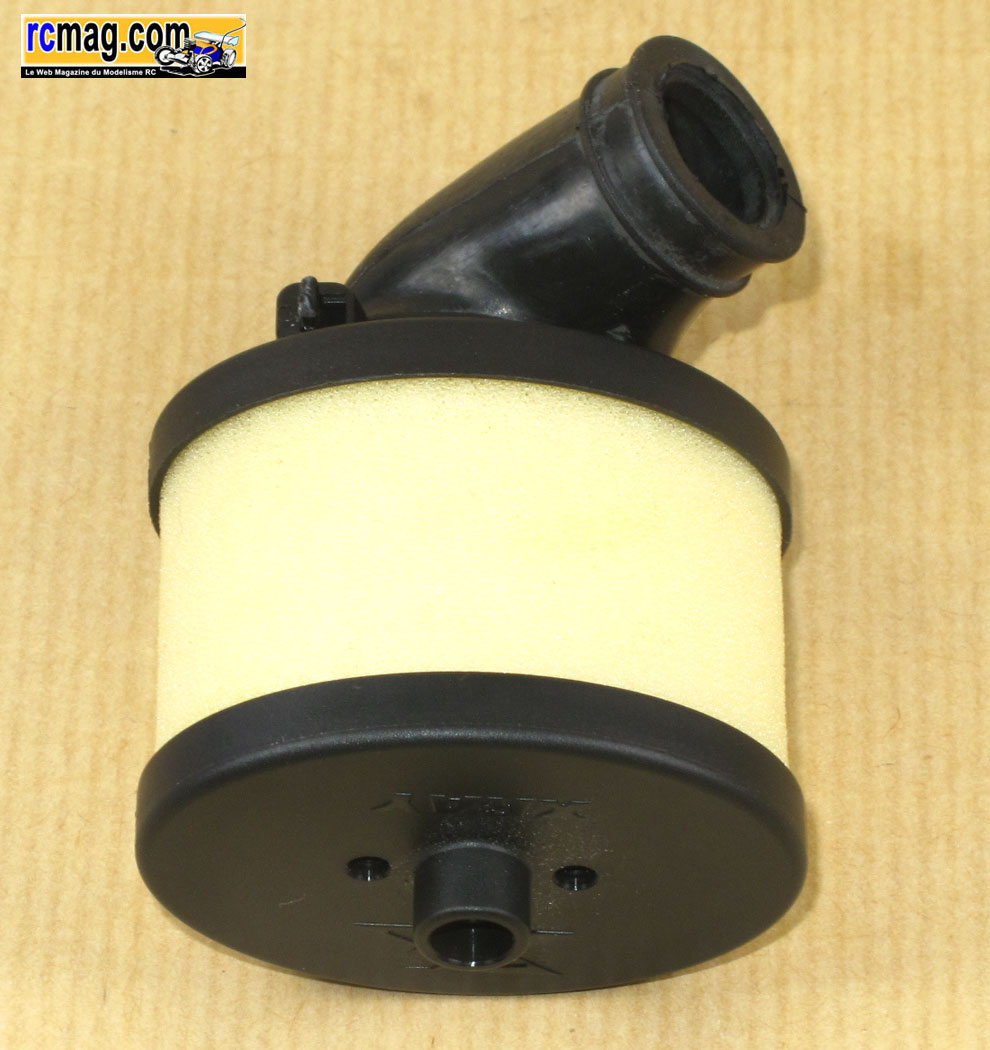

Le filtre à air de forme ovale ce qui imposera l'utilisation de mousses spécifiques.

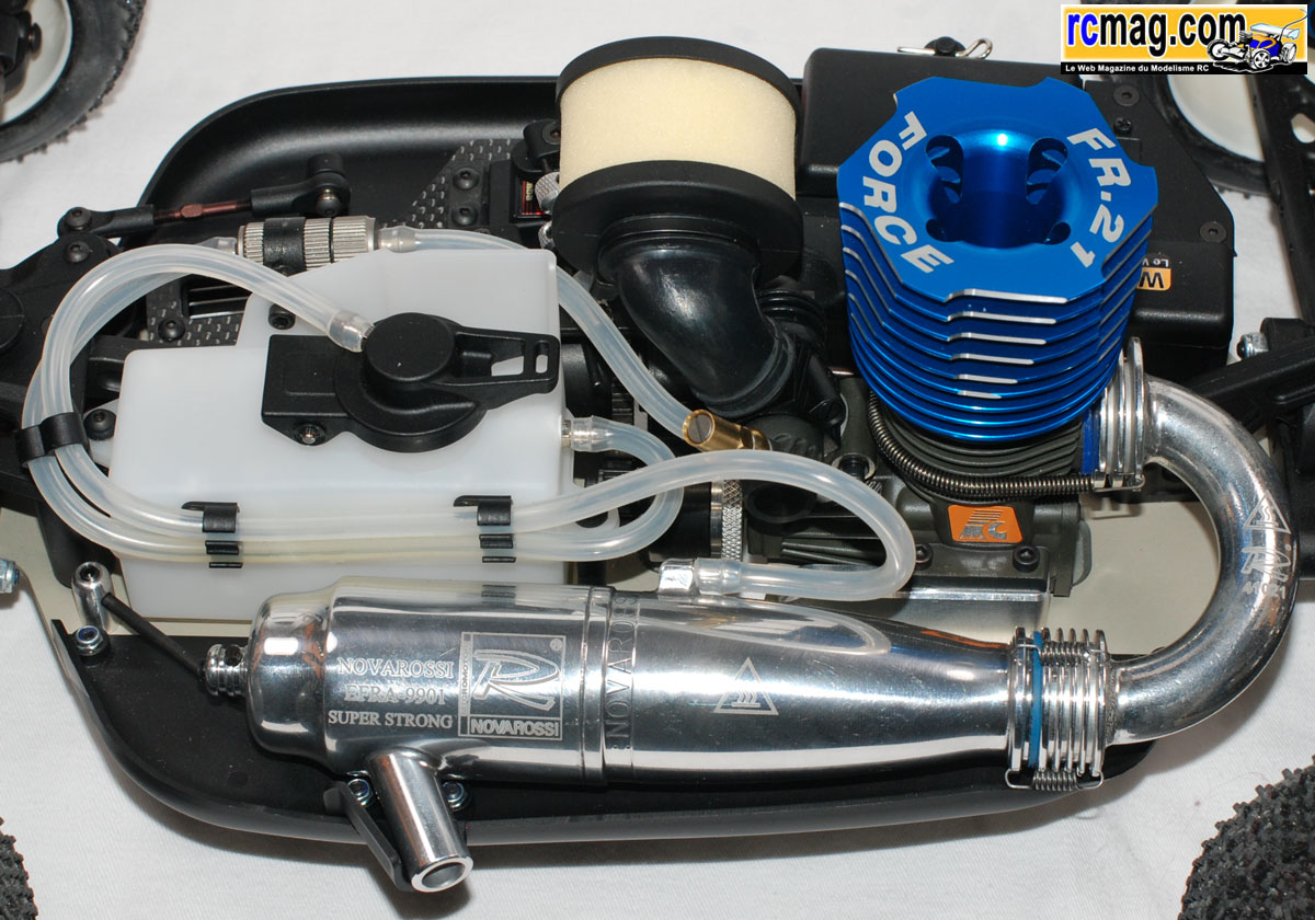

Messages: 125435
MessagePosté le: 30.11.2009, 06:04:47    Sujet du message: Répondre en citant

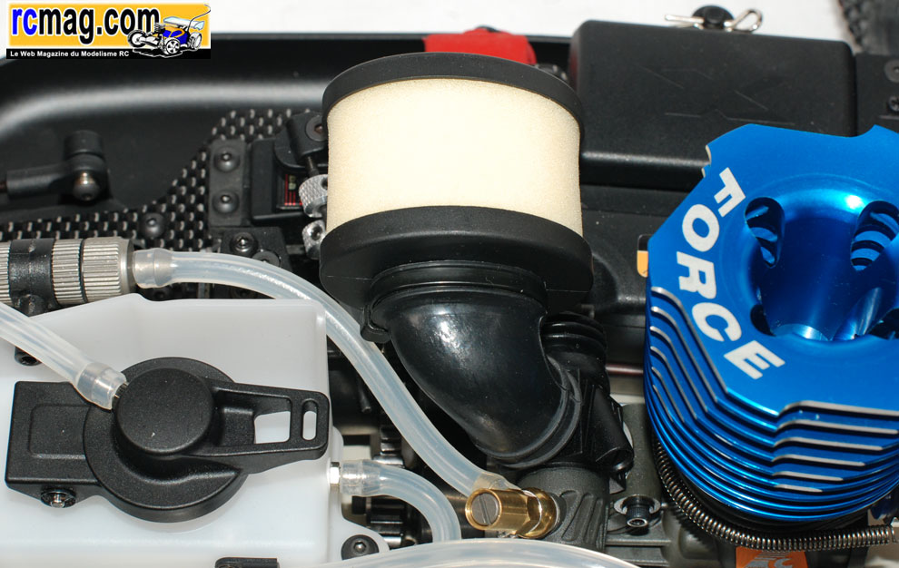

Le filtre à air monté, plutôt compact et bien conçu.

MessagePosté le: 30.11.2009, 11:04:04    Sujet du message: Filtre a air 808 Répondre en citant
Bonjour a tous , il est possible de monter des mousses de filtre a air autres que ceux d ' origine , il suffit simplement de découper les 2 parties intérieures ovalisées du filtre ( attention aux doigts ) , ça donne ceci avec les filtres RB .
[/img]
[img]
[/img]
Didier .

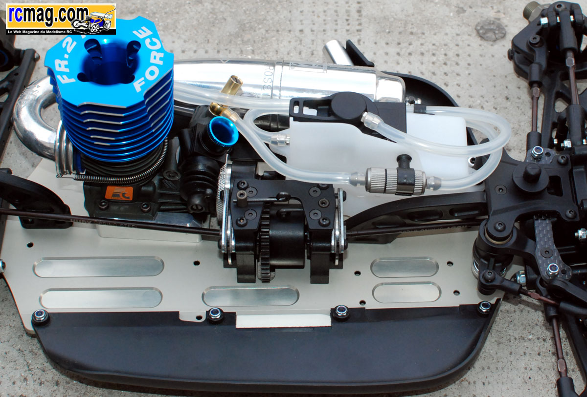

Messages: 125435

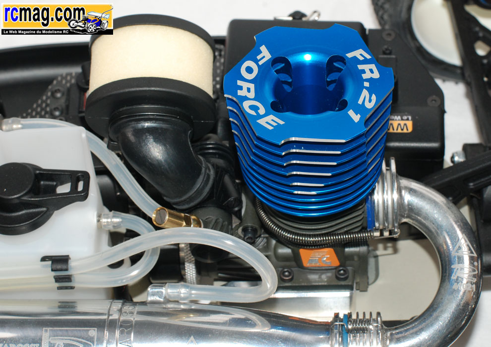

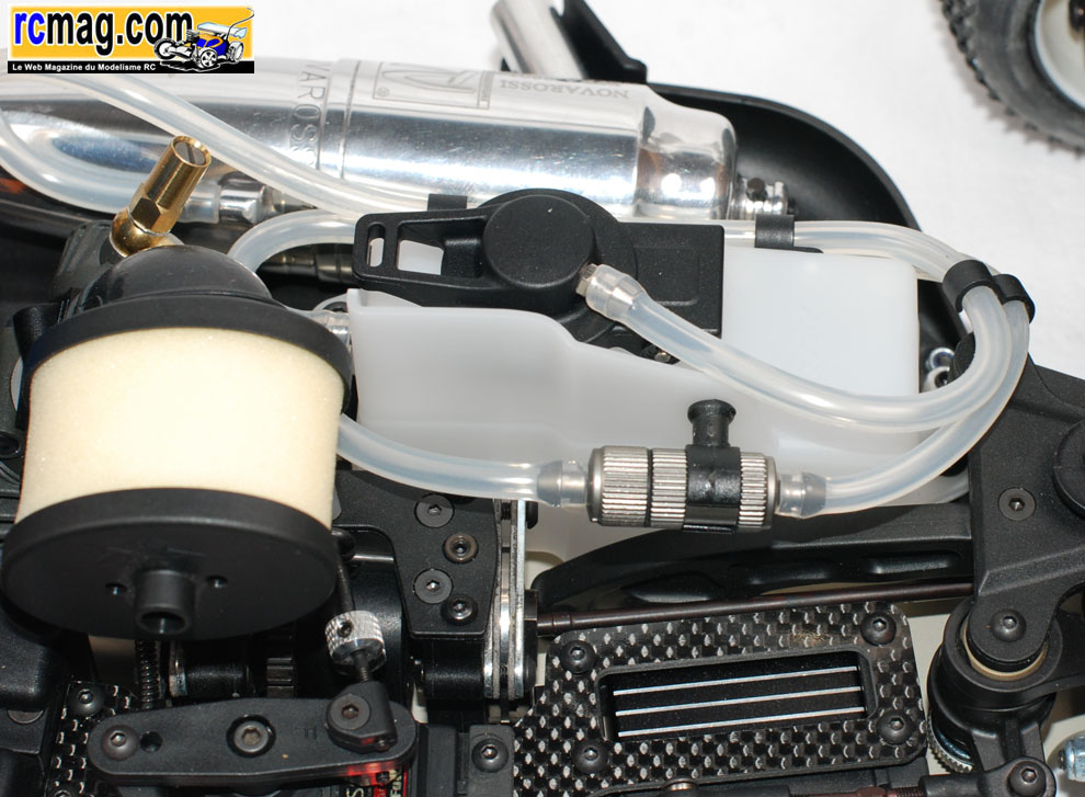

MessagePosté le: 01.12.2009, 06:15:22    Sujet du message: Répondre en citant
Le moteur et ses équipement montés sur le châssis, c'est plutôt correct même s'il y a mieux dans ce domaine.
