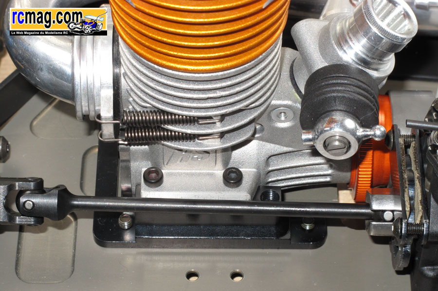

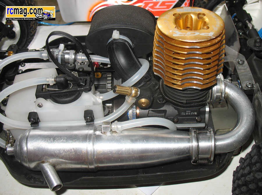

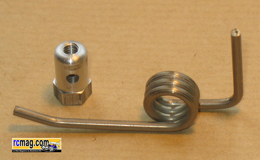

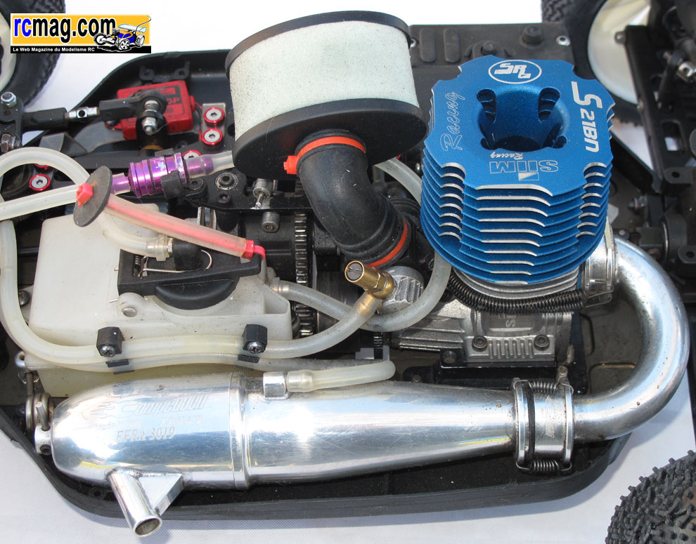

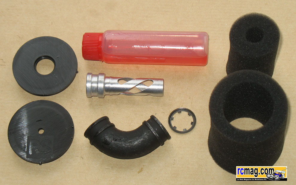

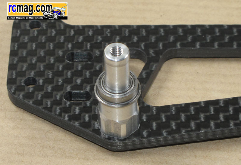

Le très bon filtre à air double mousses du kit et la fixation sur ressort du résonateur elle aussi de très bonne qualité. Autre bon point, le support du ressort qui est usiné avec à sa base la possibilité d'utiliser une clé pour assurer une bonne fixation.

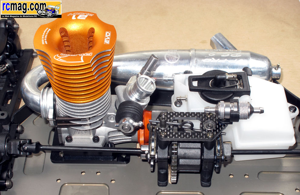

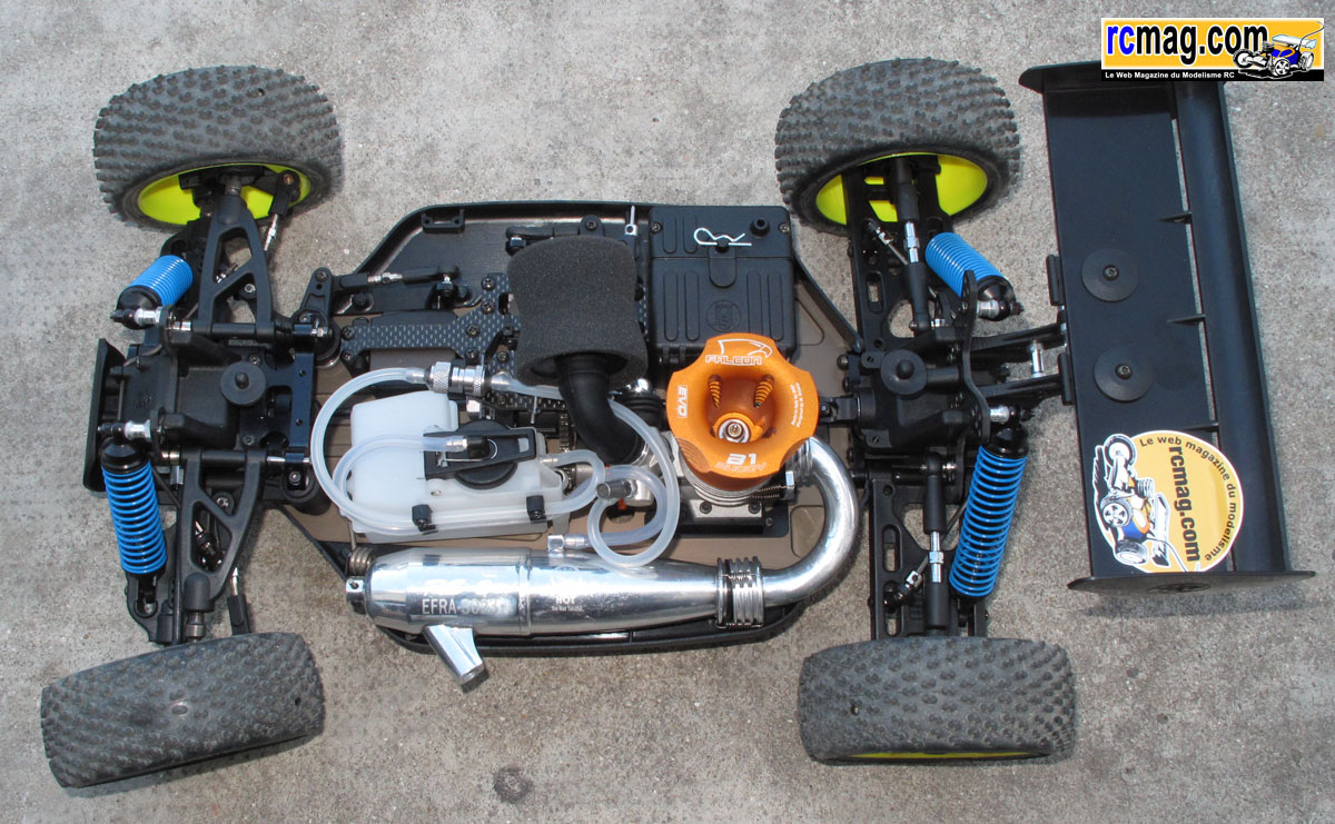

Le moteur et ses équipement montés sur le châssis, à ce niveau à part la fixation du réservoir qui n'est pas parfaite, c'est du vraiment bien conçu et réalisé.

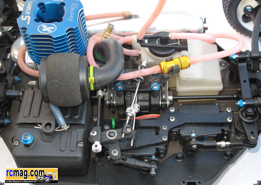

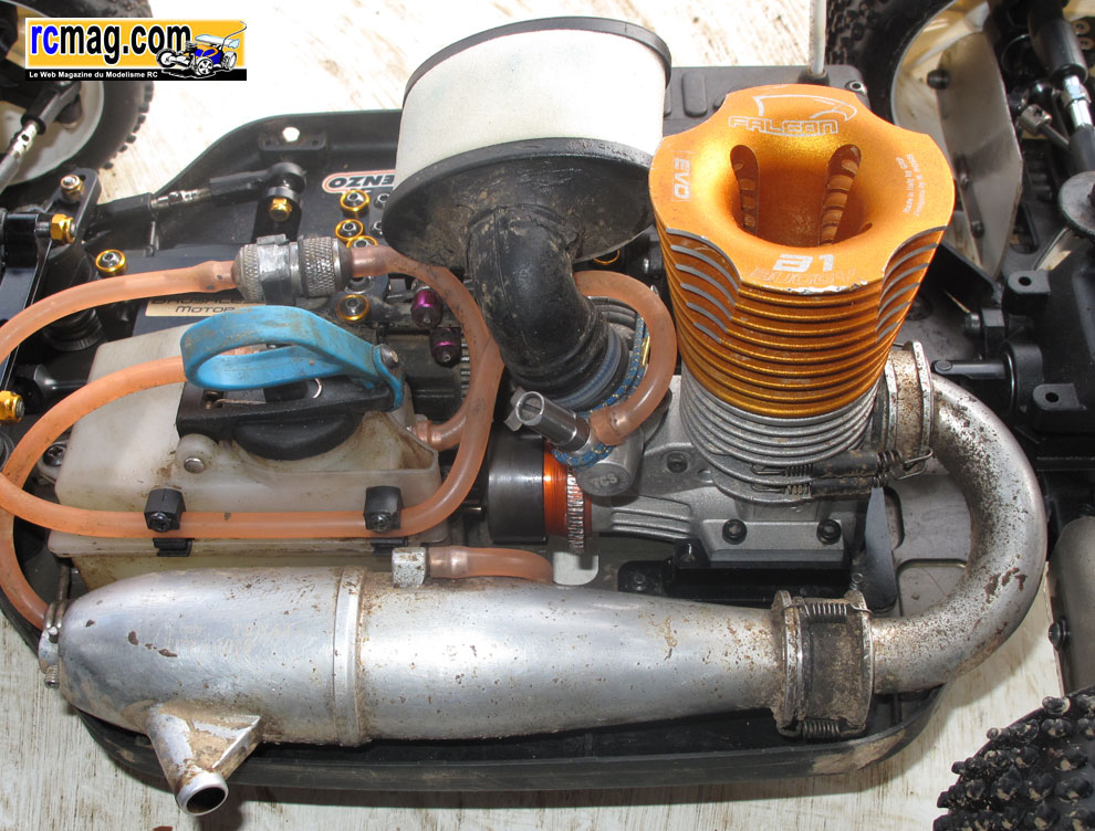

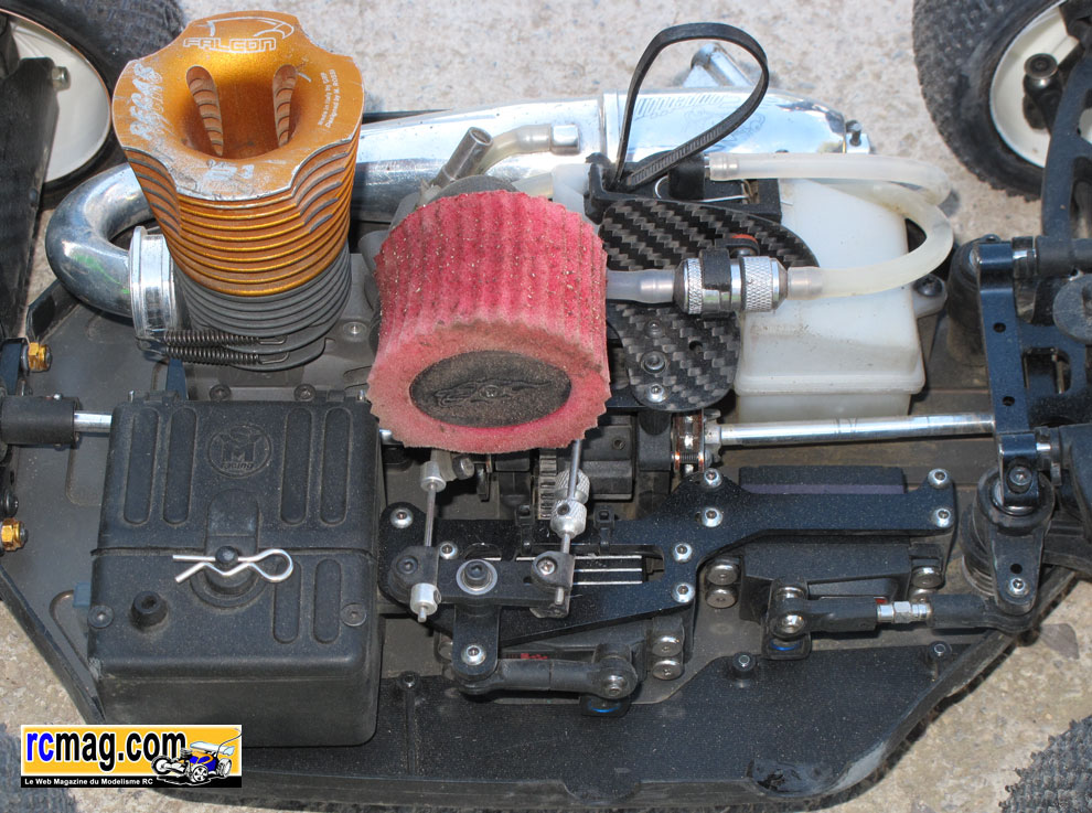

Différents exemples de montages moteur ( Lorenzo Crolla, Romain Soret, Chacha, Malinois, JM Lacheze, Manuel Aubourg, Sébastien Léonard ).

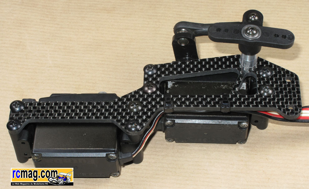

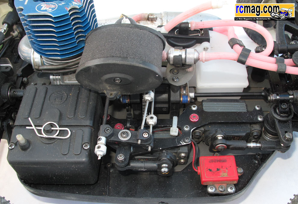

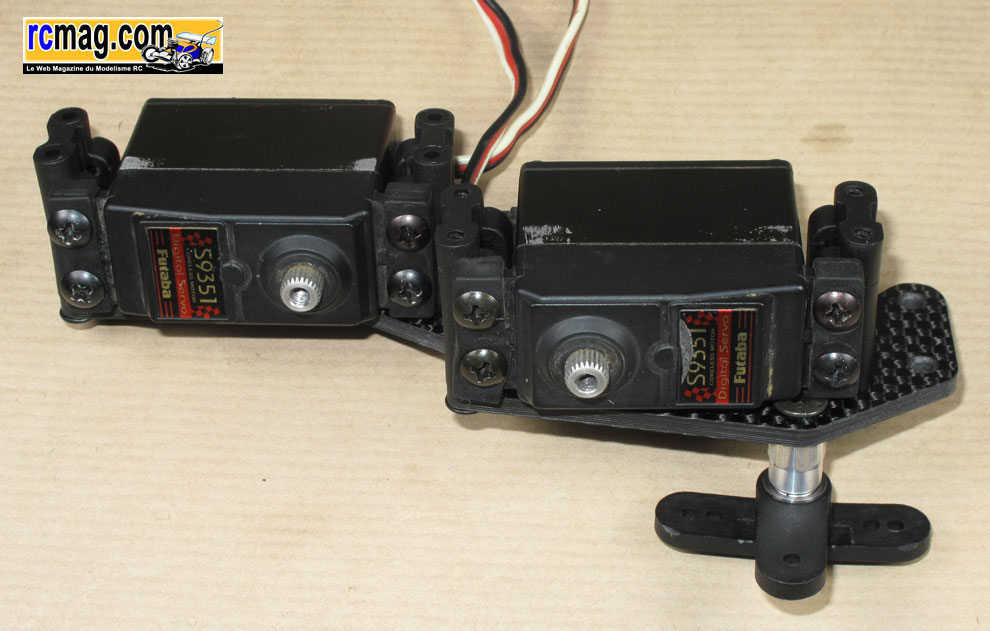

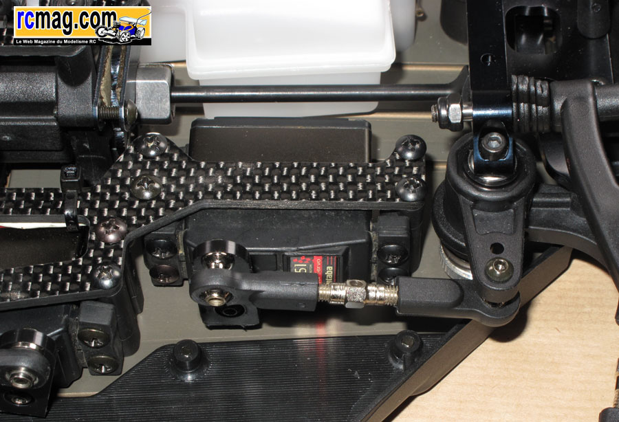

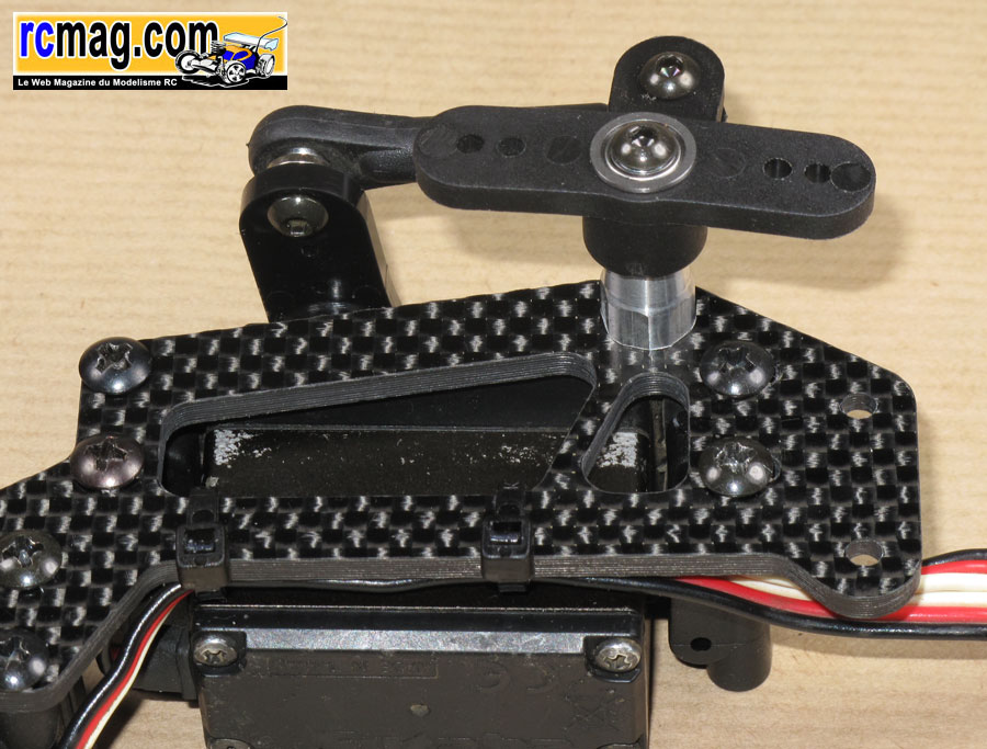

J'ai utilisé la platine carbone Model Concept France ( look et gain de poids ). Comme les 2 servos ont une implantation couchée cela impose l'utilisation d'un renvoi pour la commande gaz / frein. Cette commande est montée sur des roulements épaulés avec un support alu, c'est donc parfaitement guidé et sans jeu.

Le reste du montage est très classique, il y a de la place pour faire un passage des câbles propre, discret et pour les fixer avec des colliers.

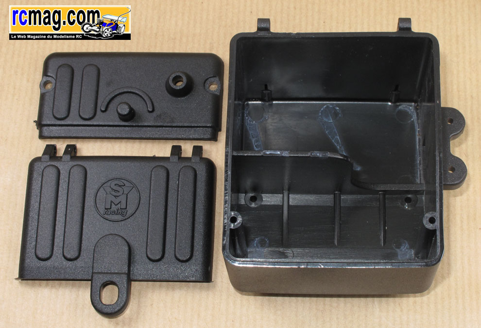

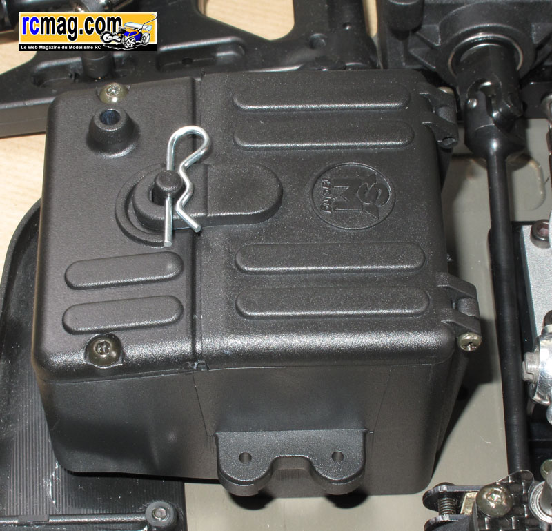

La boite radio bien conçue avec un accès à l'accu très facile, pour le récepteur il faudra retirer 2 vis.

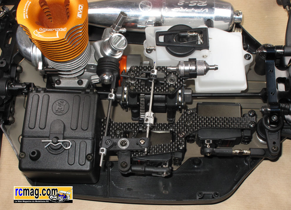

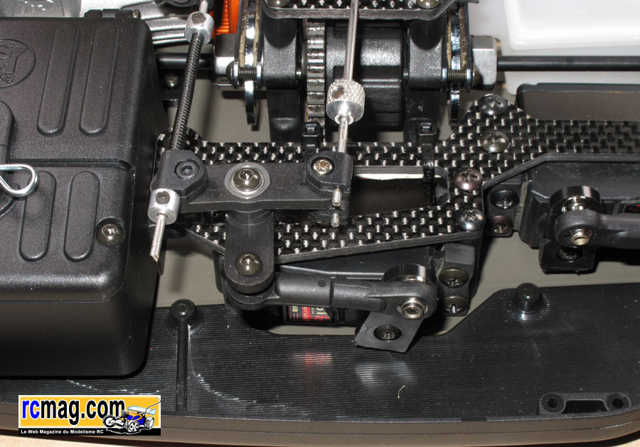

Le montage radio terminée, c'est propre, bien réalisé mais suis pas convaincu par les réels avantages d'une implantation couchée pour le servo de gaz.

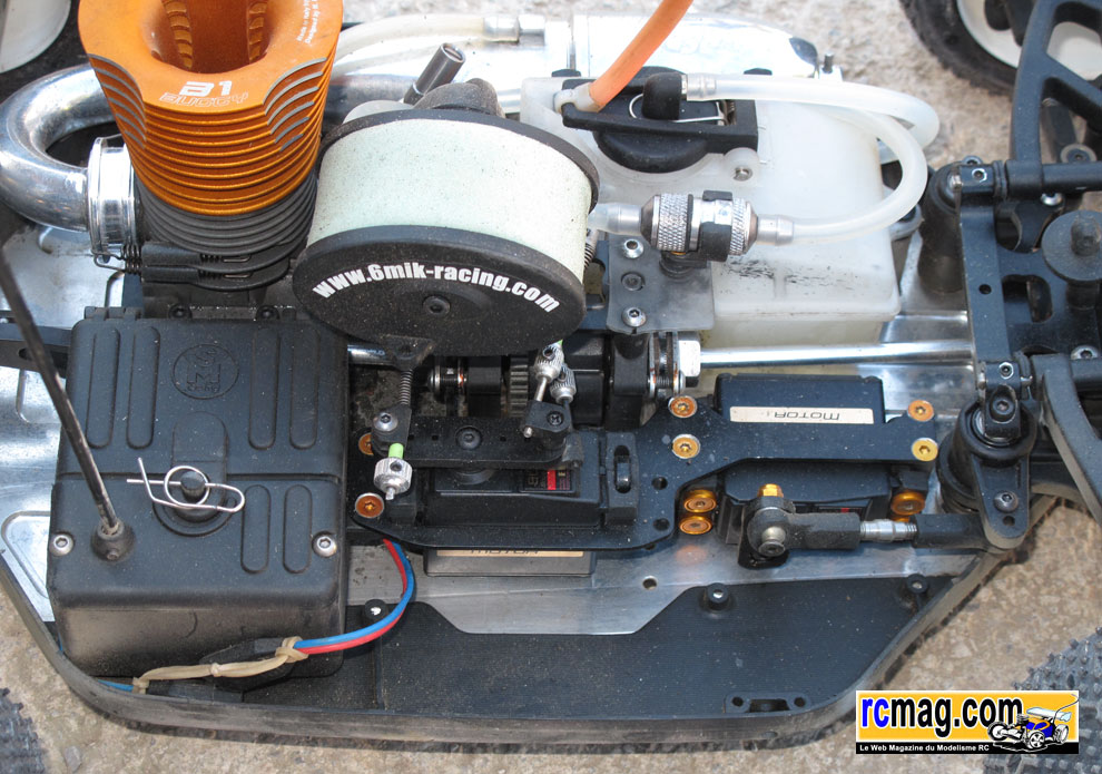

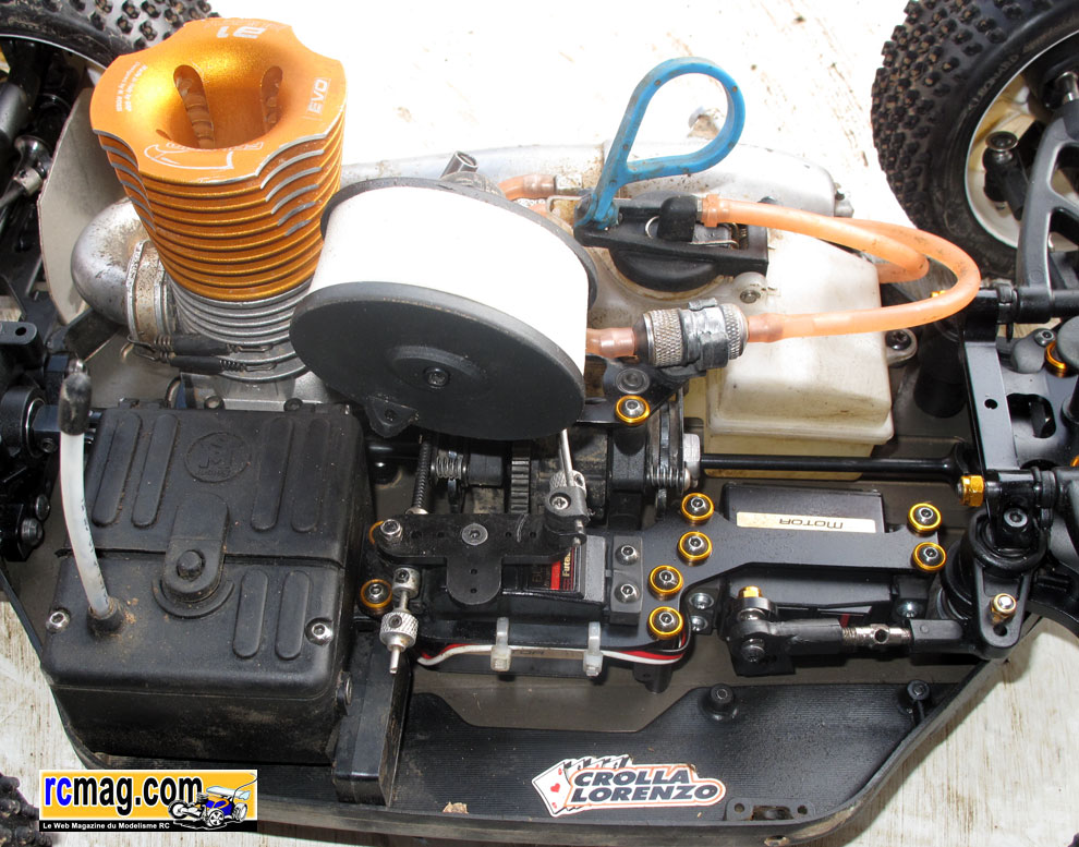

Différents exemples de montages radio ( Lorenzo Crolla, Romain Soret, Chacha, Malinois, JM Lacheze, Manuel Aubourg, Sébastien Léonard ).

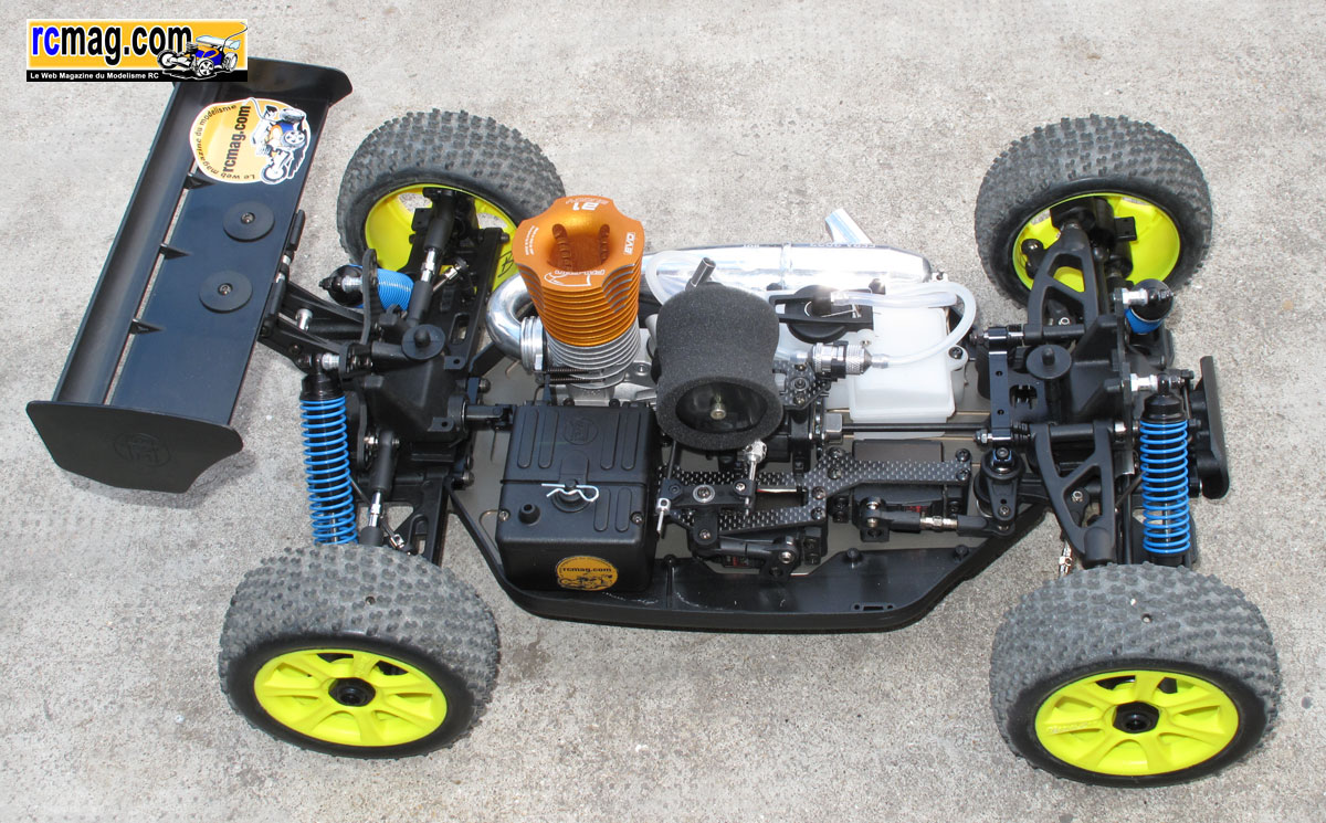

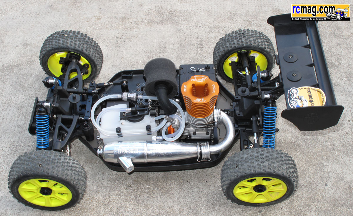

La voiture montée avec toutes les options carbone Model Concept France.
