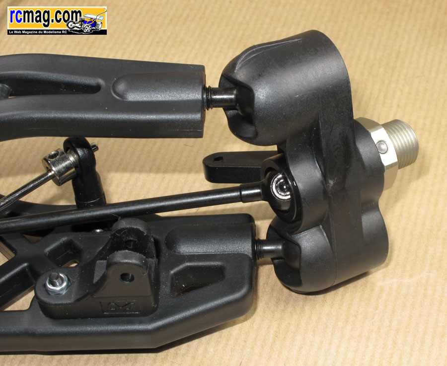

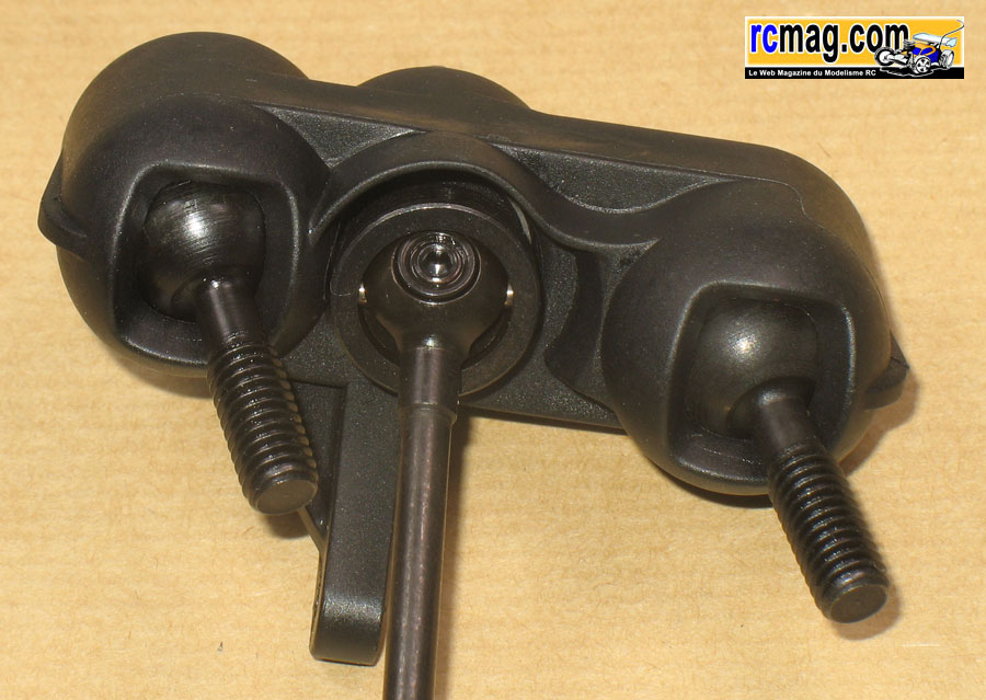

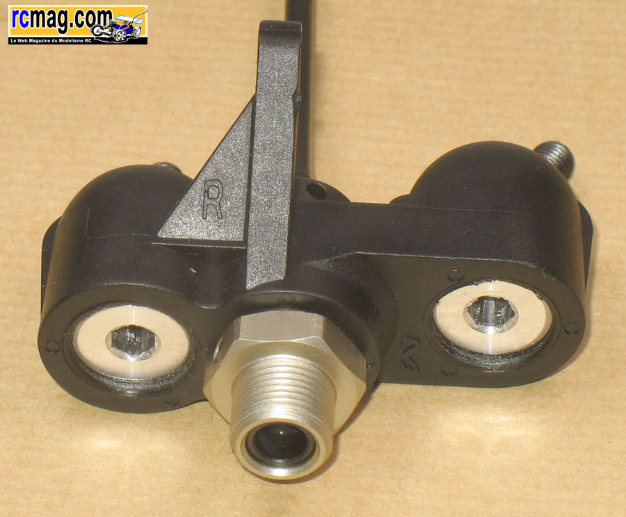

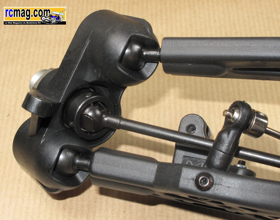

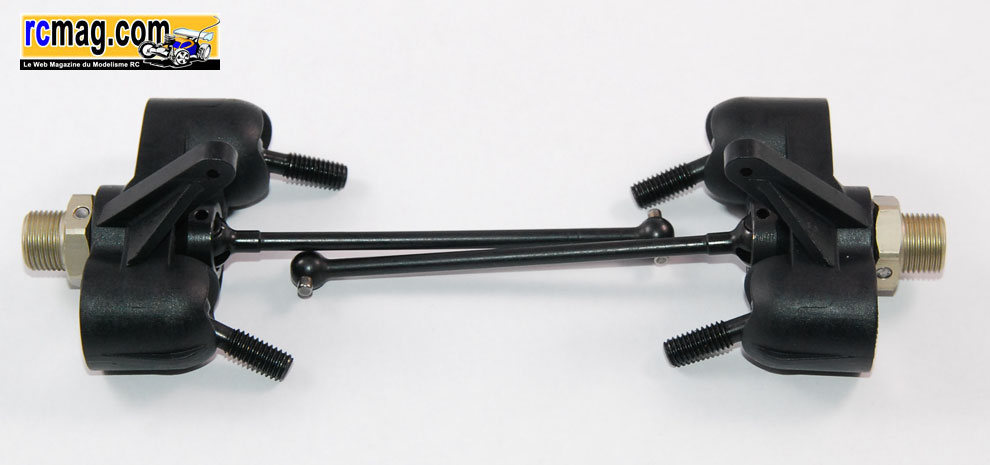

Comme à l'arrière, les fusées intègrent une protection pour le cardan. Pour le montage des moyeux ne pas hésiter sur le frein filet ( moyen )
après bien sure un bon dégraissage du cardan et des vis.

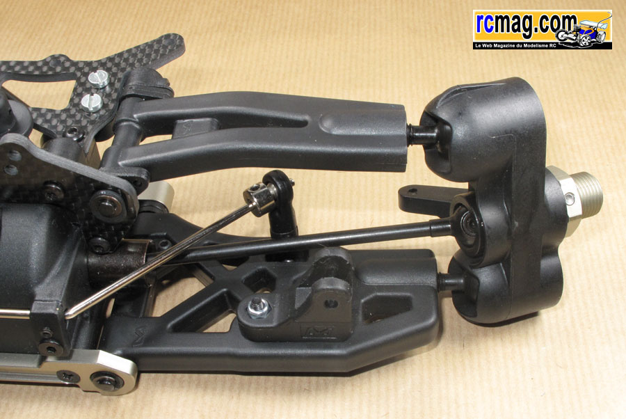

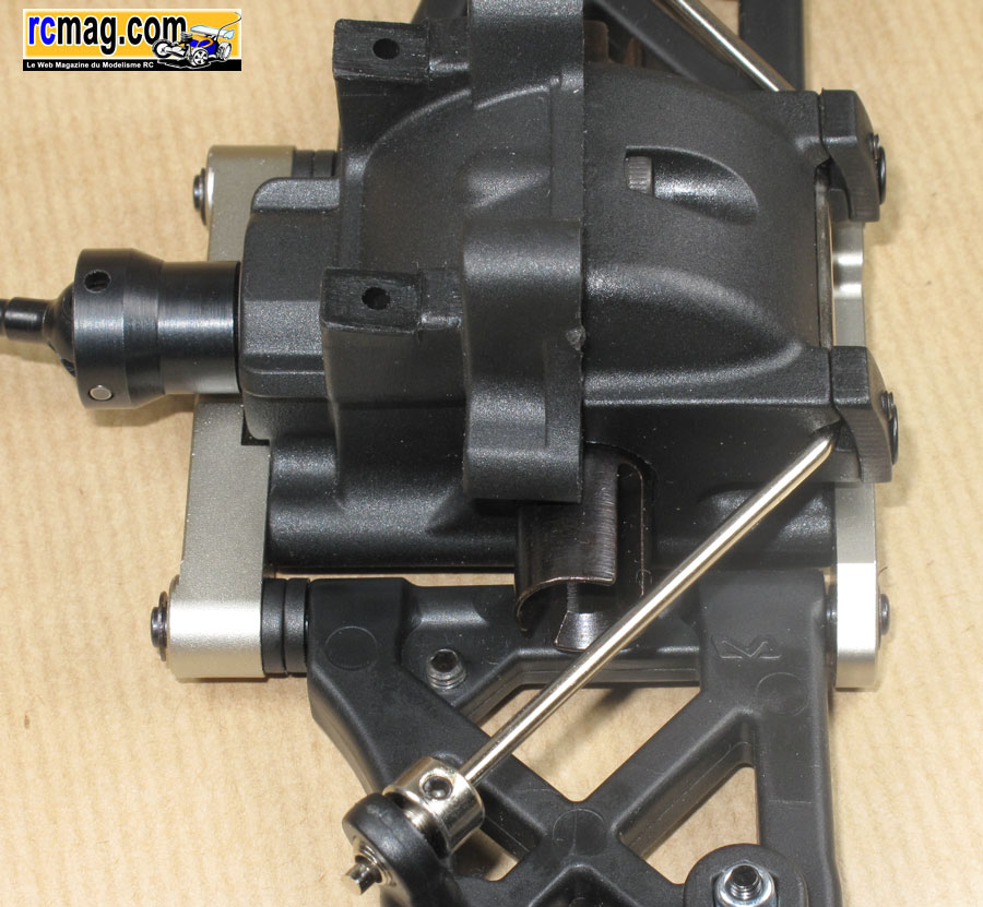

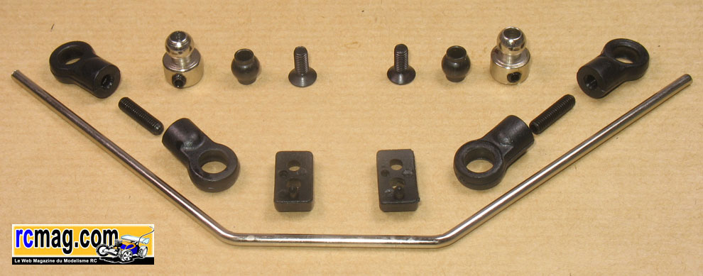

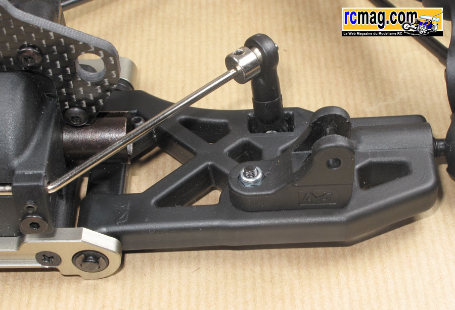

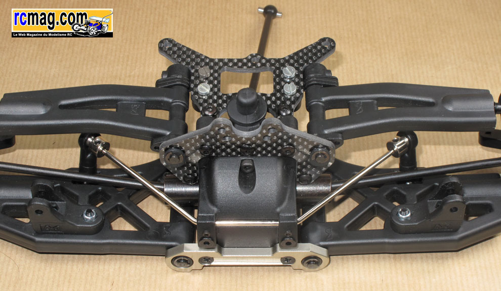

Barre anti roulis ( 2,4 ) avec un classique réglage du jeux selon le diamètre utilisé.

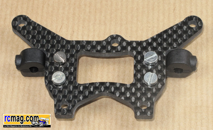

Le support Model Concept France qui change vraiment le look de la voiture et permet de gagner un peu de poids.

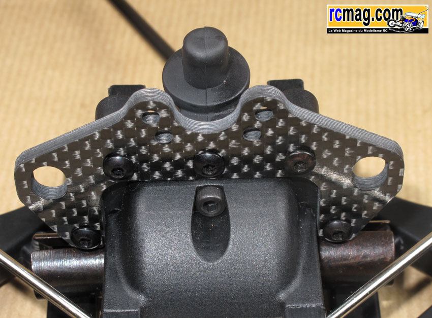

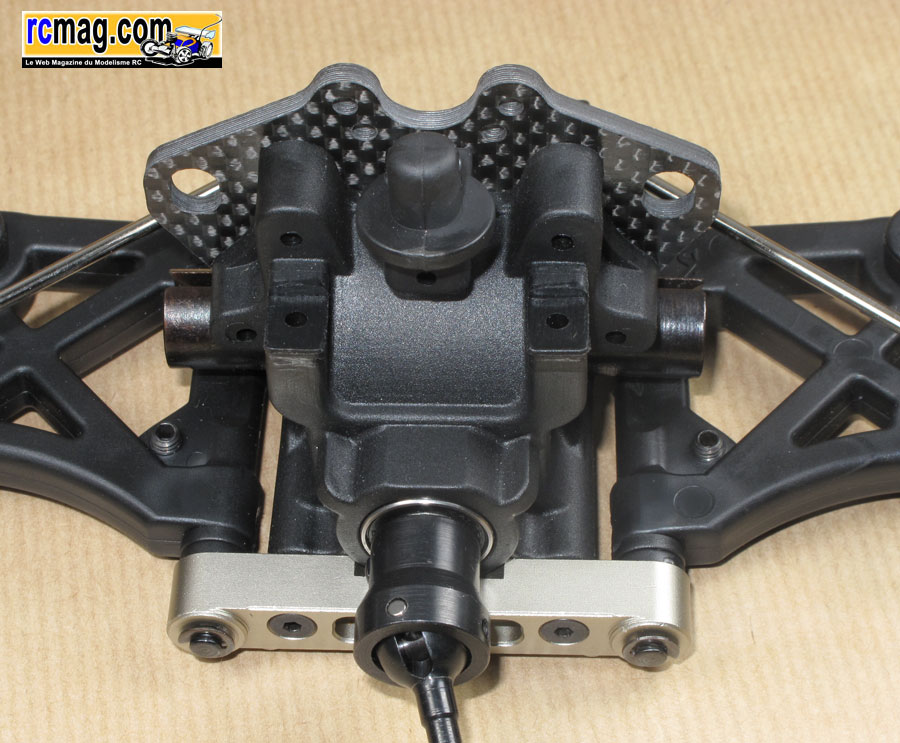

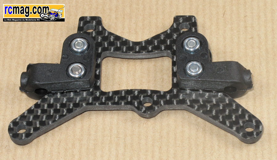

La platine sauve servo ( origine Model Concept France ) avec la fixation arrière des axess de triangles supérieurs qui est inspirée du Mugen MBX5.
La prise de carrossage est réglable grâce à un insert mais sur une assez faible amplitude.

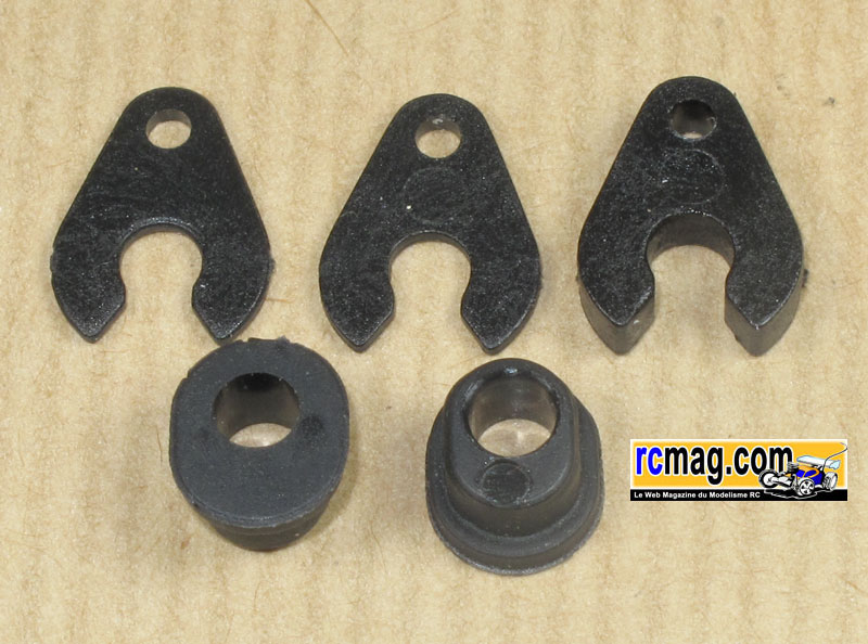

MessagePosté le: 21.04.2009, 05:20:20    Sujet du message: Répondre en citant
