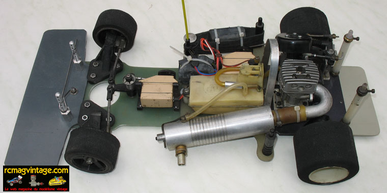

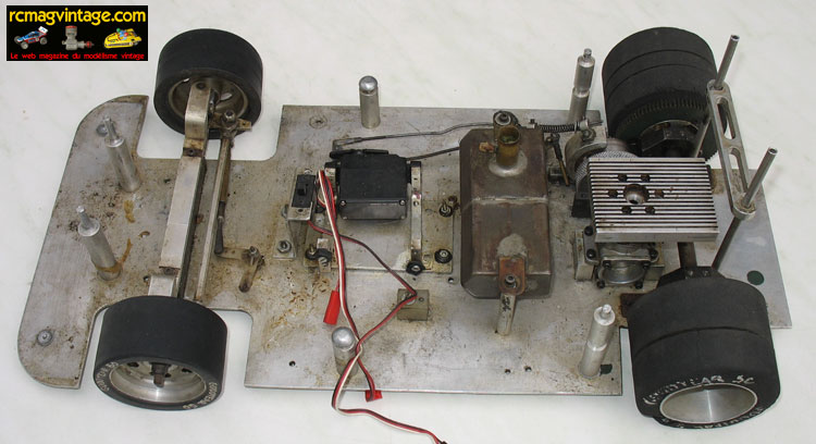

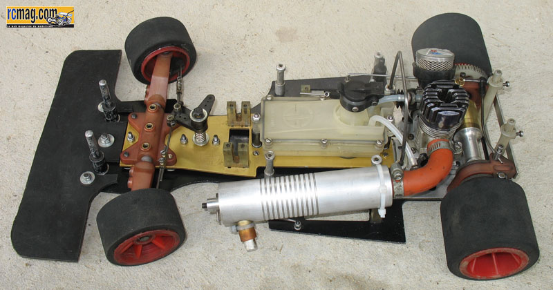

Quelques planches pour la plupart des années 70 à une époque ou c'était la catégorie la plus pratiquée, très peu d'électrique, pas de voitures suspendues et le TT qui n'en était qu'à ses débuts. Pour découvrir en détails cette histoire et ces voitures, je vous invite à visiter notre site RCmagvintage.
Avec l'apparition des voitures suspendues au début des années 80, elles ont peu à peu disparu des catalogues des principaux fabricants et c'est par la suite des magasins français qui ont continué à faire vivre la catégorie qui à l'étranger fut presque totalement abandonnée.
Depuis peu on constate un bon retour du classique avec un choix de voitures de plus en plus important et des marques étrangères qui semblent s'y intéresser, la piste 1/10 étant en forte baisse, le 1/8 4x4 suspendu ayant lui aussi périclité, on peut pensé qu'avec un minimum de dynamisme commercial ( on en est hélas très loin ... ), les planches peuvent rapidement se démocratiser et devenir accessibles au plus grand nombre. Sur l'aspect commercial, distribution ... il y'a beaucoup à dire et j'y

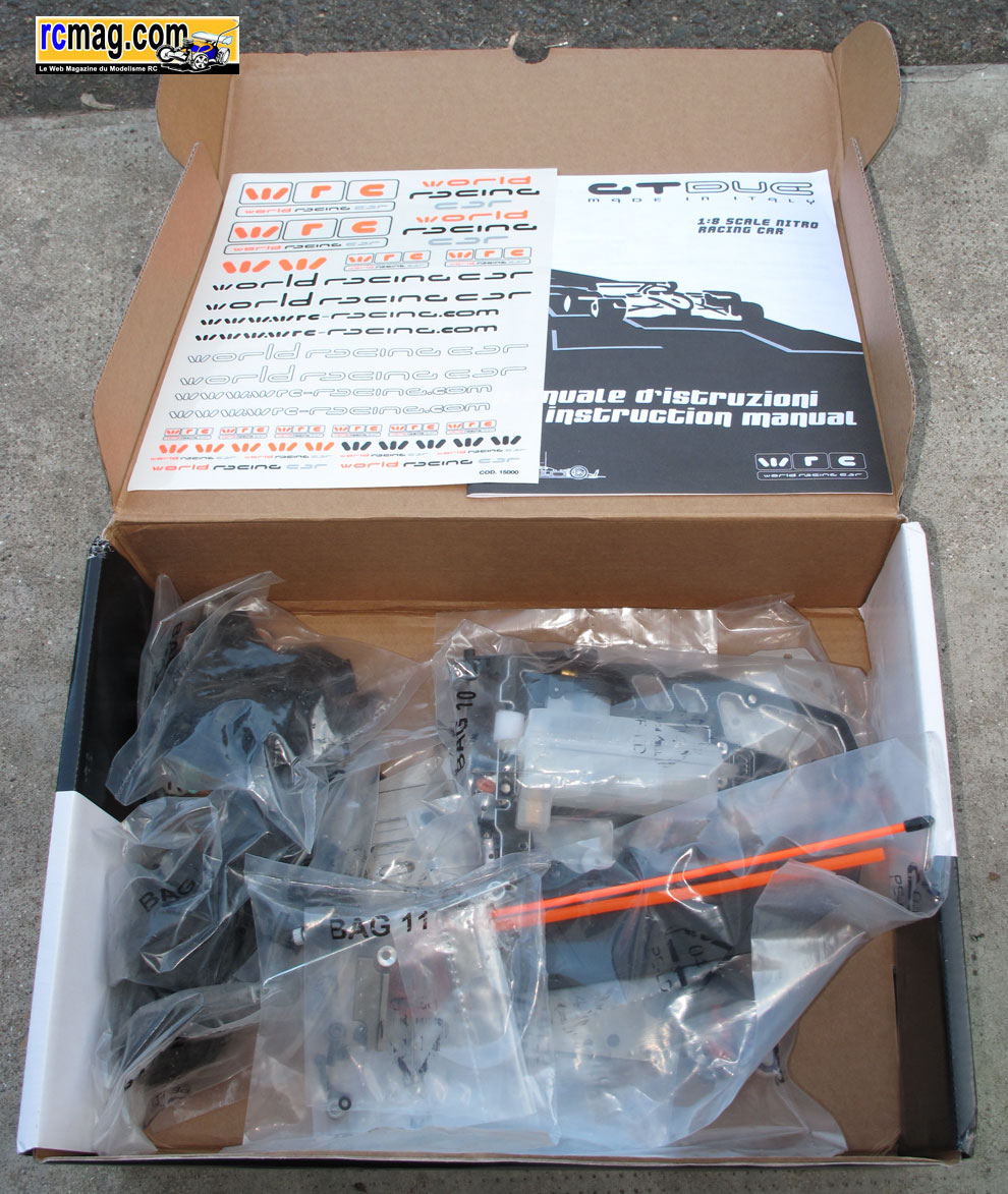

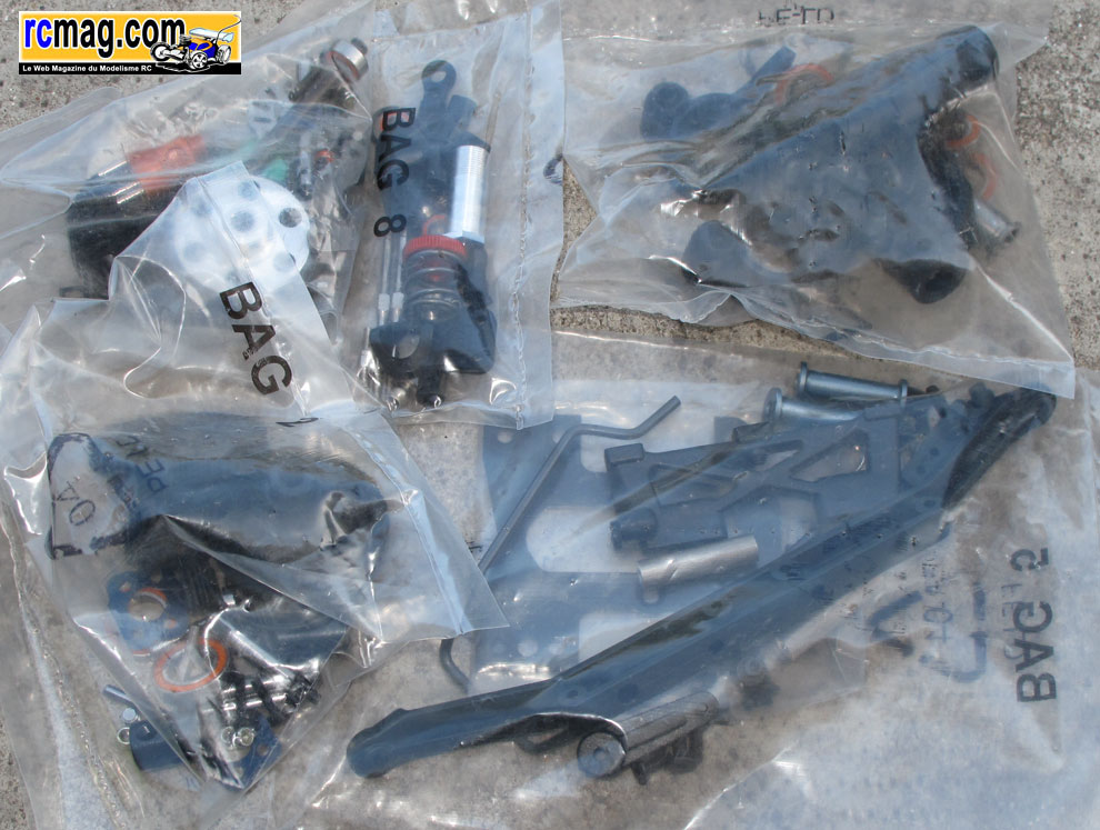

Ouvrons la boite ...
La boite est plutôt sobre, pas très vendeuse comparé à ce qu'il se fait généralement dans d'autres catégories mais heureusement, ce n'est pas la boite qui fait la voiture.
A l'ouverture de la boite on découvre les pièces en sachets classées par étapes de montage. Premier bon point, dans chaque sachet on trouve la visserie nécessaire, trop souvent c'est livré à part.

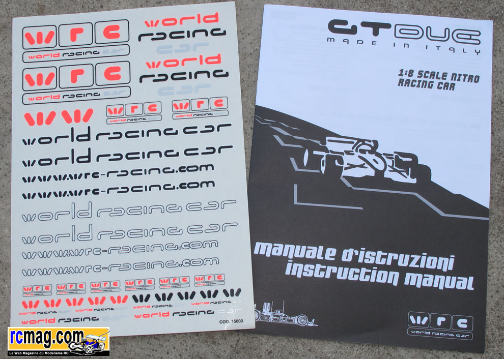

La notice est en anglais et en italien, on trouve aussi une planche d'autocollant format A4.
Cela va surprendre ( défavorablement ... ) les glaiseux mais comme généralement avec les kits pistes, il n'y a pas de carrosserie, d'aileron, de pneus et de filtre à air. Donc à prévoir en plus dans votre budget !

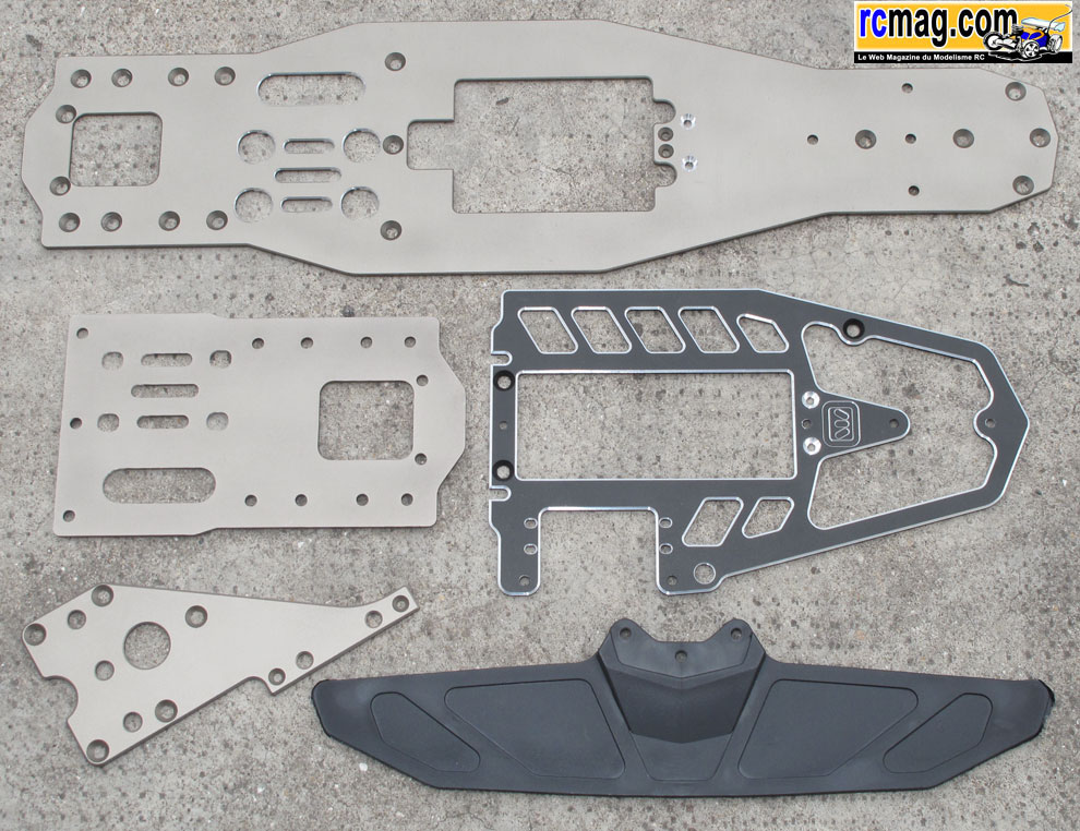

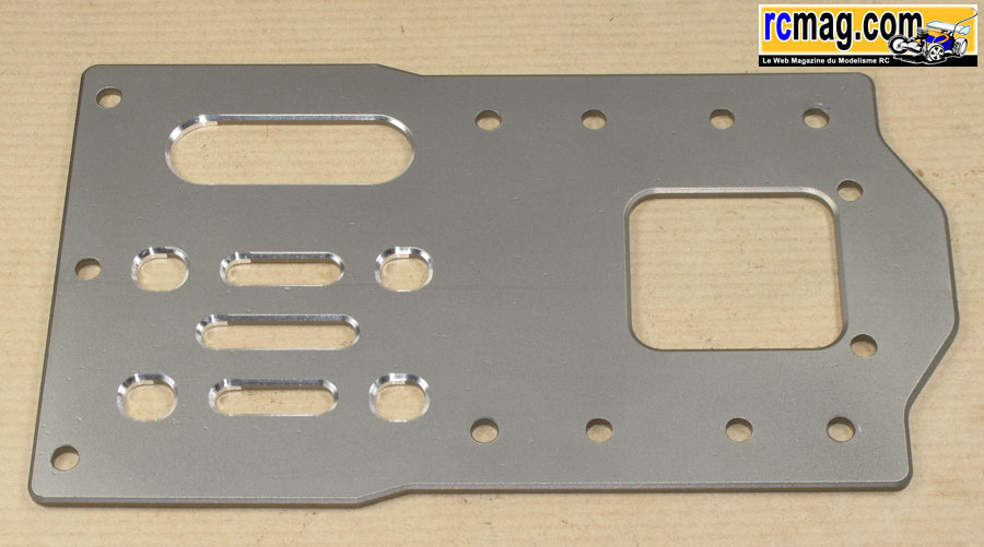

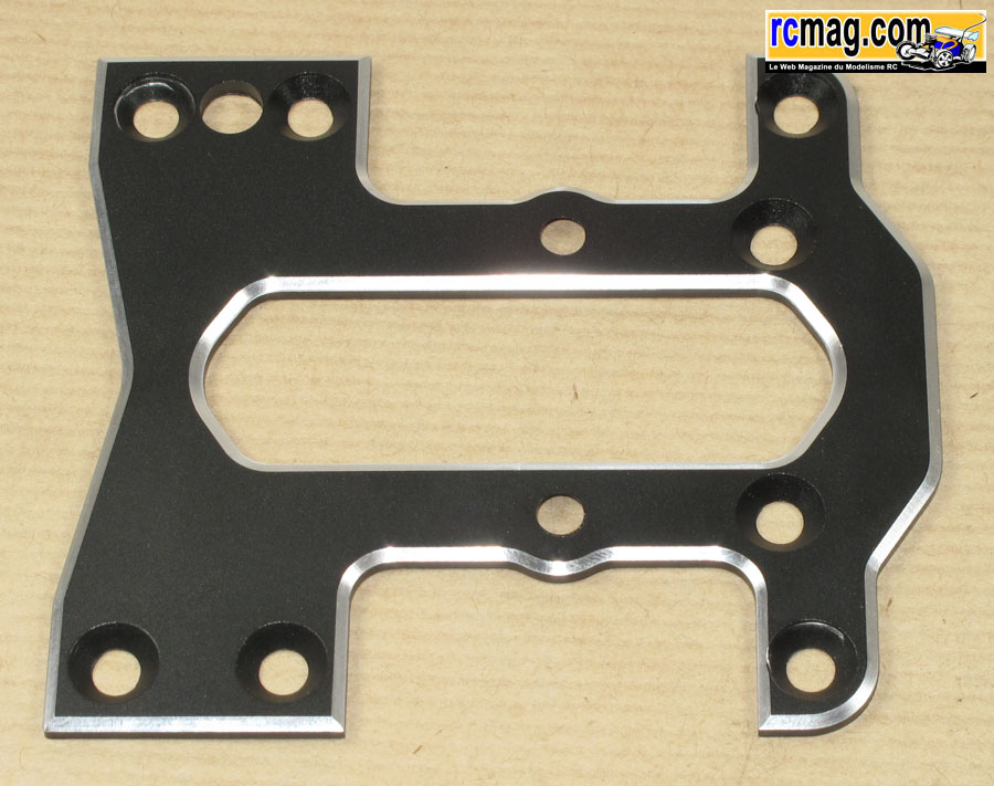

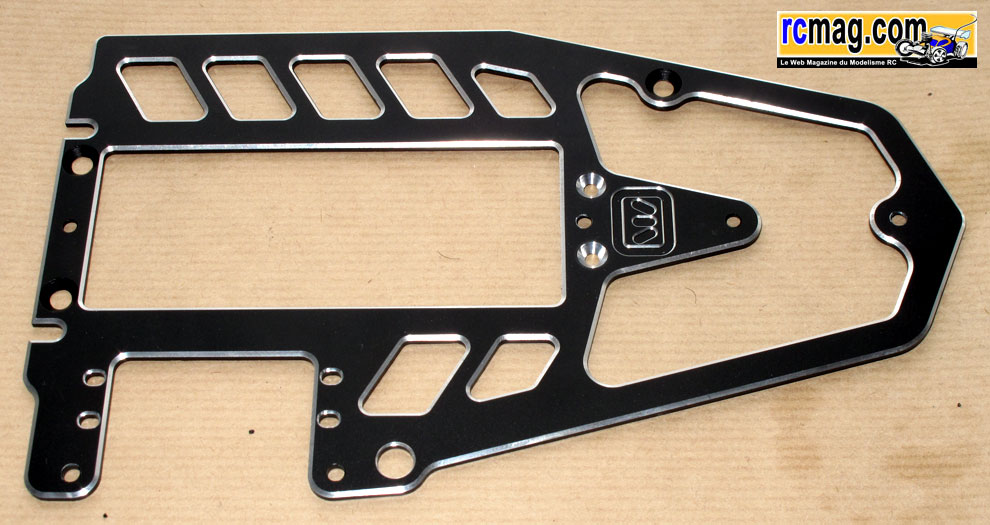

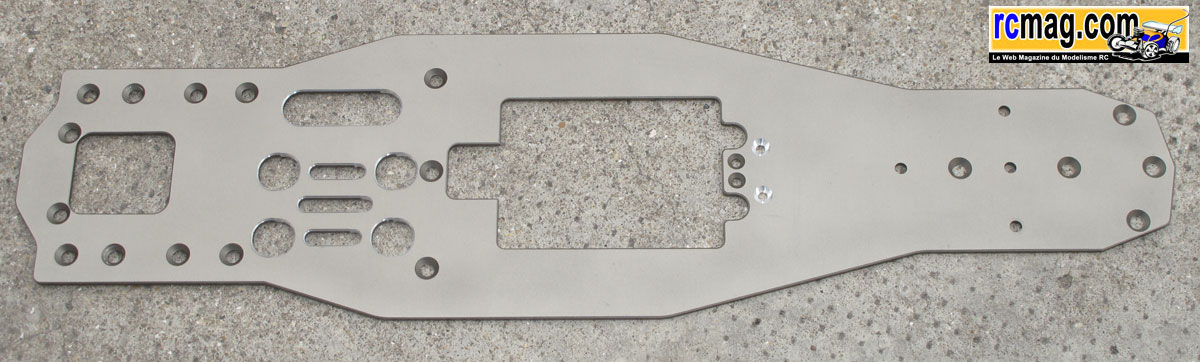

Les platines et le pare choc de la GT-DUE, la finition des pièces et plutôt bonne avec pour les platines radio et de train arrière anodisées black avec fraisage de finition façon Xray XB8 ou Hobbytech STR8 V3.
Je reviendrai sur ces pieces lors du montage, à noter que je vais les passer à MCF pour les refaire en carbone OK!

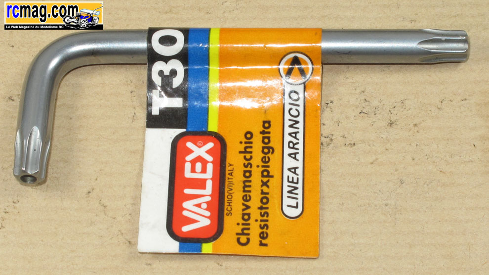

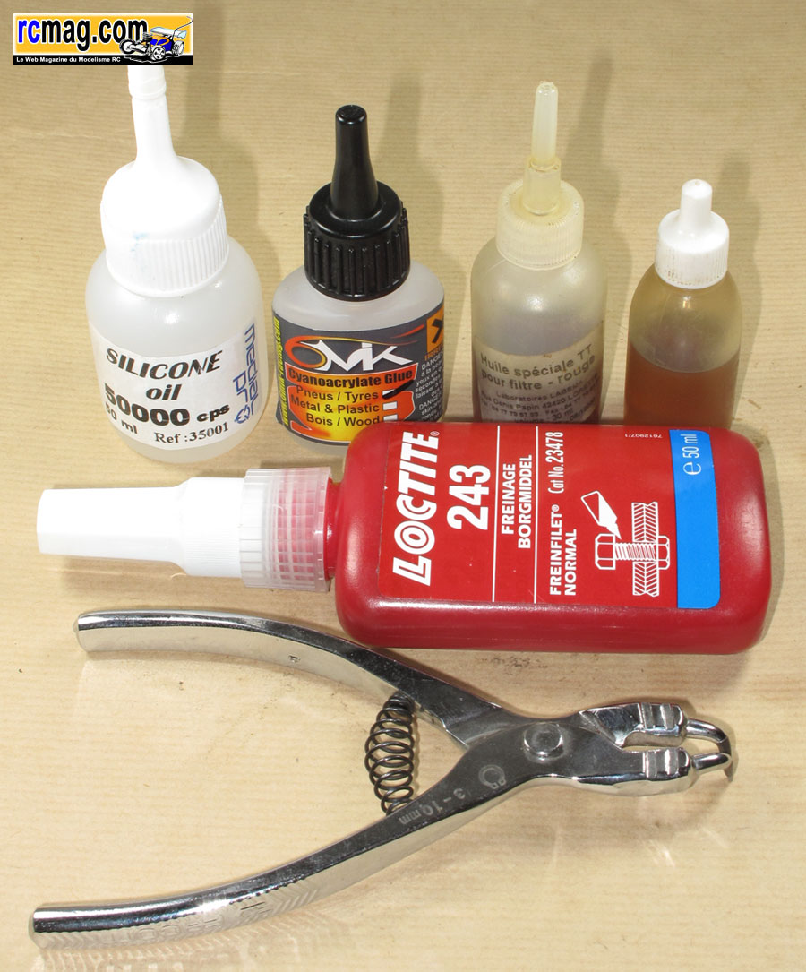

La clé Torx nécessaire au montage est livrée dans le kit.
Pour le montage prévoyez du frein filet, une bonne colle cyano, du lubrifiant, de l'huile silicone ( mini 50 000 ) et une pince à circlips ouvrante.

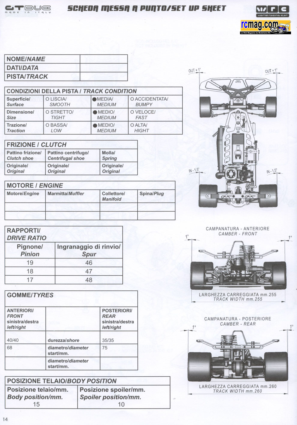

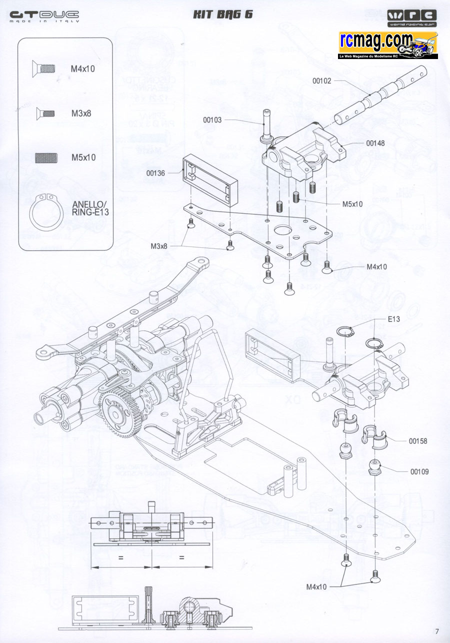

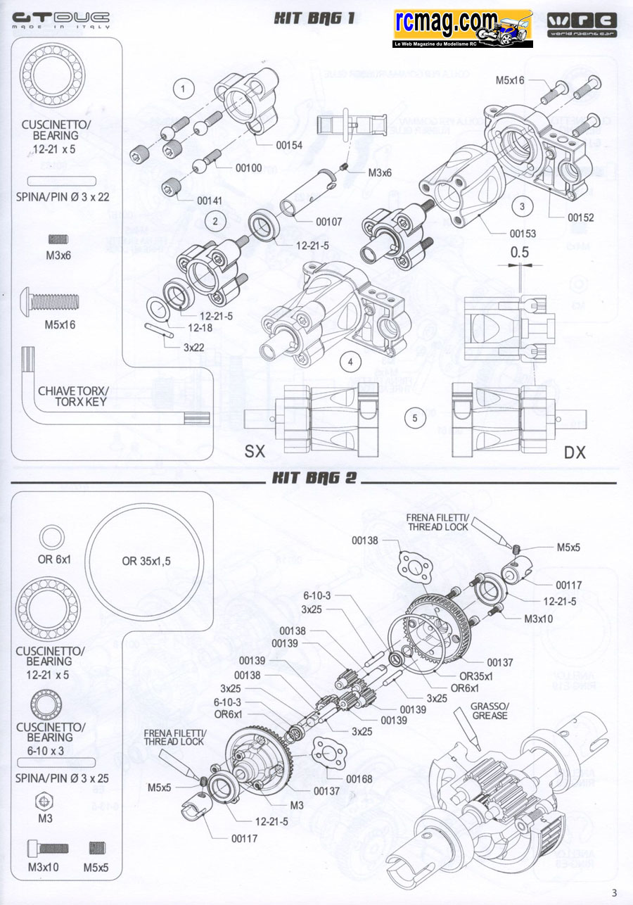

Les scans de la notice de la GT-DUE, elle est en anglais / italien mais comme la voiture est simple et que les dessins sont correct, le montage de
la voiture ne devrait pas poser de problème.
Sur la page définitive la notice sera complette OK!
En fin de notice on retrouve une fiche de réglage ( pas vraiment bien conçu ) et la présentation de la société. C'est sa première réalisation en RC et elle officie habituellement en kart et circuit grandeur.
Pour le reste des pièces, nous allons les découvrir ensemble lors du montage de la voiture.

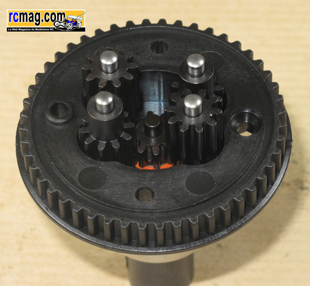

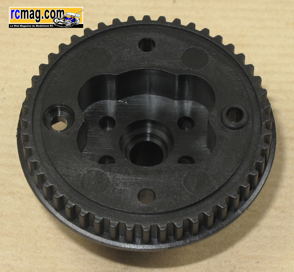

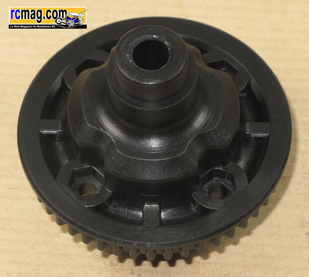

Montage du différentiel
La technologie employée pour le différentiel est inhabituelle sur une voiture récente. Utiliser des pignons droits c'est un parie osé et un retour aux débuts de la discipline, c'était monté sur les PB Racing ( fin 70 et années 80 ) mais aussi sur des TT comme les MRC Buffalo / Rabbit et un peu plus tard sur le Pirate M1.
J'ai eu ces voitures et j'en garde quelques souvenirs ...
Avec un corps de différentiel alu c'était fiable et avec un entretien réduit, les modèles à pignons coniques n'avaient pas toujours toutes ces qualités.
Par contre la motricité était considérée comme moins bonne et surtout il était difficile de le rendre constant. Avec un corps de différentiel plastique
comme sur le Pirate M1, les logements des axes de satellites avaient tendance à s'ovaliser ce qui bien sure pouvait provoquer une usure anormale des pignons. On peut aussi noter que cette technique impose l'utilisation de noix séparées ( à comparer aux noix monoblocs habituelles ).
A suivre ...
Messages: 124916
MessagePosté le: 12.04.2009, 19:12:32    Sujet du message: Répondre en citant

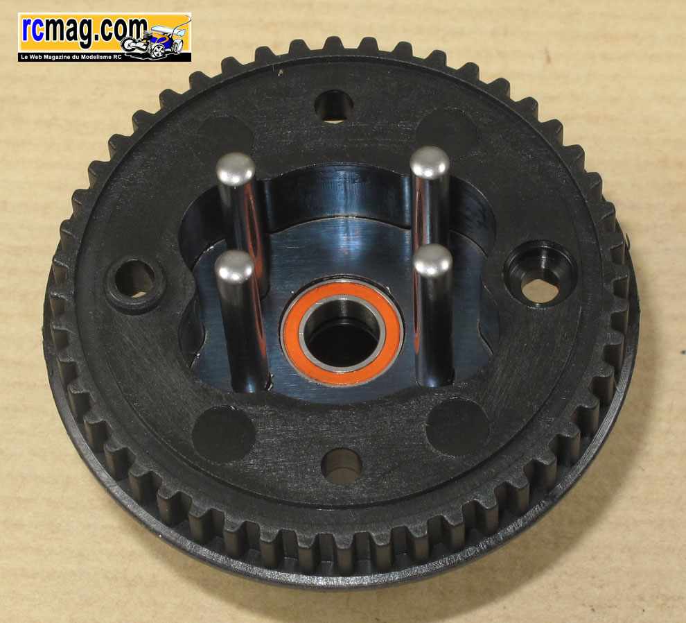

Comme le différentiel de la GT-DUE est en plastique, afin de mieux guider les axes de satellites le concepteur a prévu une tôle de 3/10 en acier "clinquant" qu'il faut placer au fond du corps, l'arbre du planétaire est guidé par un roulement de 6x10x3 avec en dessous un joint torique pour assurer l'étanchéité.
C'est un bon compromis fiabilité entre le gain de poids et cout de revient réduit d'un différentiel plastique et l'utilisation bien plus onéreuse de corps alu, même si j'aurai préféré que les tôles soient plus épaisses, à voir après quelques litres d'essais ...

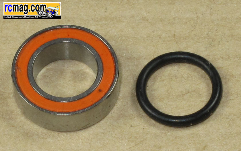

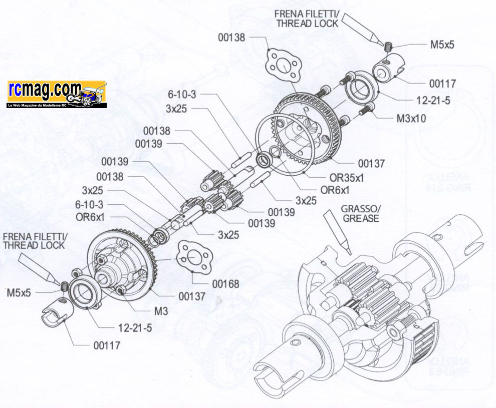

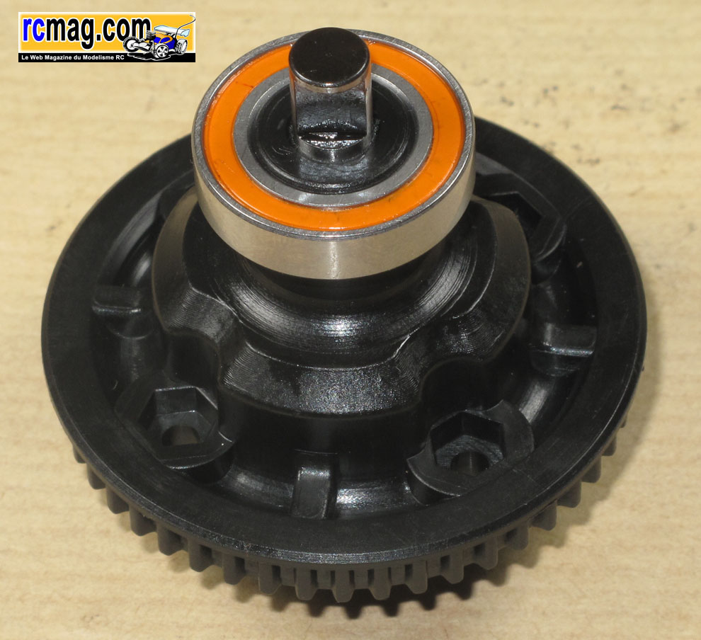

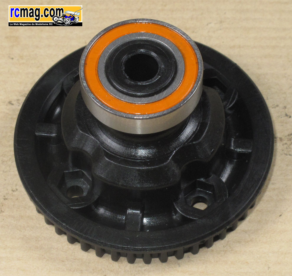

L'éclaté du différentiel, les noix et le roulement 6x10x3 de guidage de l'arbre du planétaire avec son joint torique d'étanchéité.
Messages: 124916
MessagePosté le: 13.04.2009, 16:20:07    Sujet du message: Répondre en citant
Les gros roulements 12x21x5 rentrent assez durs sur les corps, ce qui est plutôt pas mal ...

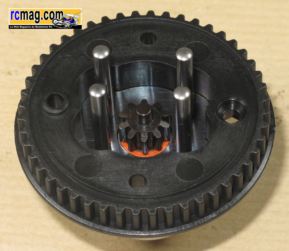

Le montage des 4 axes de satellites dans leurs logements est je trouve un peu trop libre, par contre le roulement rentre bien serré. Pour le joint torique d'étanchéité placé derrière le roulement, la mise en place n'est pas très compliqué mais il faut être un minimum minutieux, je l'ai bien lubrifié avant la mise en place de l'arbre ( lui aussi à lubrifier ). La tôle de 3/10 en acier "clinquant" est parfaitement découpée et s'adapte bien à la forme intérieur du différentiel.
Pour maintenir en place le grand joint torique qui assure l'étanchéité entre les deux 1/2 carters, j'ai préféré le coller dans la gorge.
