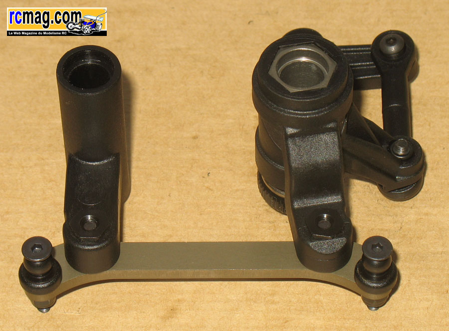

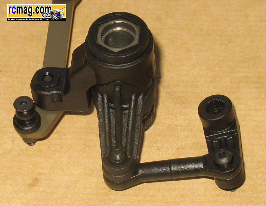

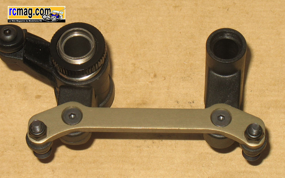

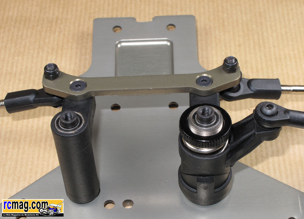

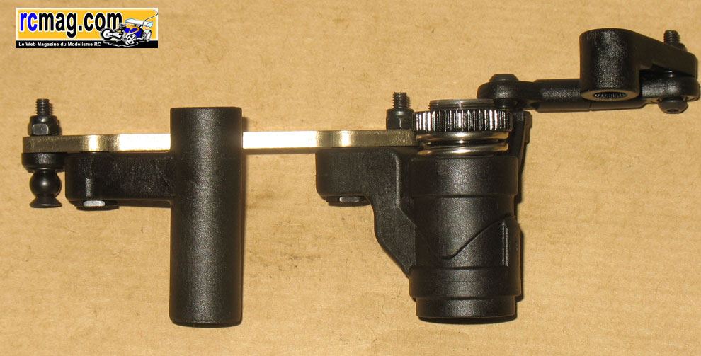

Pour le montage du bon mais aussi une mauvaise surprise, en effet les rotules fixées sur la barre de direction ont un diamètre de 5,7 au lieu de 6,8mm.
Donc 2 rotules ne sont pas conformes et c'est semble t'il un problème connu mais pas résolu .... Pour pouvoir continuer le montage j'ai utilisé 2 rotules et 2 chapes Kyosho avec rondelles coniques. Bizarrement, il n'y a qu'une possibilité d'ancrage sur la barre de direction. Sa fixation sur les renvois est
sérieuse et sans jeu, les inserts acier ( 67399 ) peuvent être maintenus avec une clé de 7, vraiment pratique ...
La molette de réglage du sauve servo est très accessible car située au dessus. _________________ rcmag.com pour le forum, les photos et vidéos

Posté le: 15.01.2009, 15:05:54 Sujet du message: |

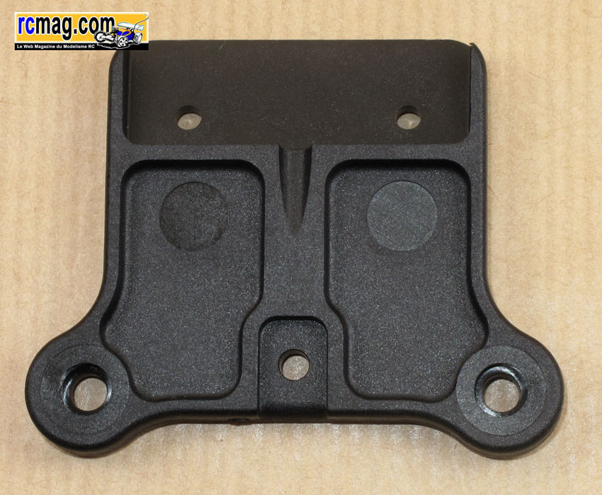

Une autre originalité, les axes dépassent de 3mm et c'est la platine de sauve servo moulée qui vient s'emboîter dessus, cela a l'avantage de bien guider l'ensemble et de ne pas faire subir les diverses contraintes aux seules vis. _________________ rcmag.com pour le forum, les photos et vidéos

Posté le: 15.01.2009, 19:09:28 Sujet du message: |

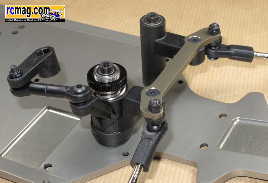

Bonsoir. Pour parler du sauve servo, il y a un truc que je trouve pas mécanique. En effet, quand on règle la molette noire à la cote du plan (étape A 02), à savoir 2,5 mm par rapport au bord de la tige filet, et bien quand on cherche à faire débrayer le systeme de sauve servo, celui-ci se bloque après 30 degrés environ de rotation. En effet, le ressort se comprime et arrive en écrasement maximum ce qui empêche le sauve servo ce continuer à protéger le servo d'une rupture des pignons. En bref, j'ai du désserrer un peu la molette pour autoriser un peu plus de débattement du sauve servo en cas de coup de roue quand on est en position max avec la direction. Vous m'avez suivie??? En tous cas, sur kyosho 777, ce problème n'existe pas et c'est pour ça que je me permet d'en parler.Bye! |
Revenir en haut |
pastis Expert*
Inscrit le: 06/10/2008 Messages: 300
Posté le: 15.01.2009, 20:29:48 Sujet du message: |
suffit donc juste de le desserrer, c'est juste que la notice est peut être trop optimiste |
Revenir en haut |
Mika555 Découverte
Inscrit le: 08/06/2008 Messages: 43 Localisation: Tahiti - Punaauia
Posté le: 16.01.2009, 17:45:11 Sujet du message: |
En effet j'aisi remarqué cela, je vais desserrer un peut. |

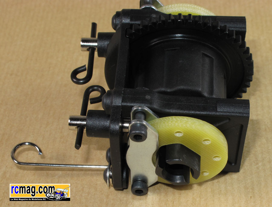

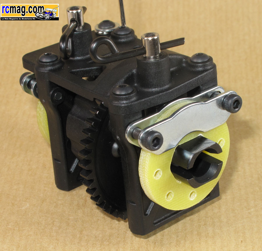

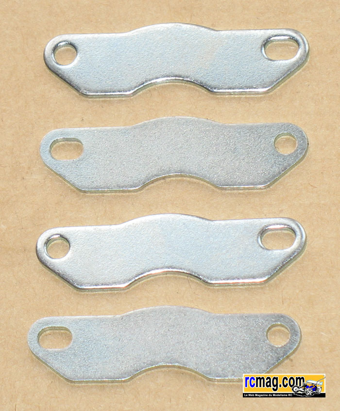

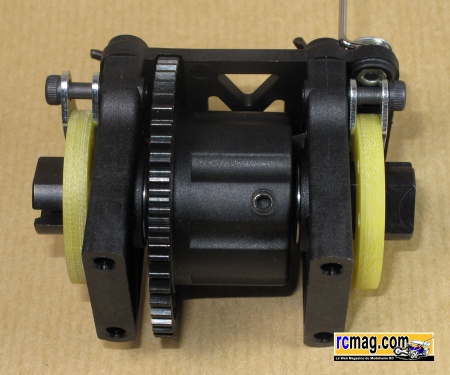

Montage transmission centrale - Freinage

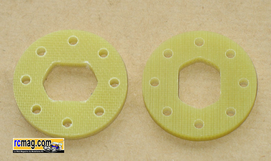

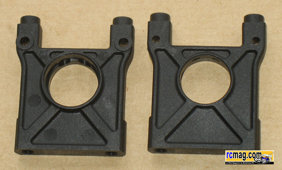

Là aussi, Hot Bodies fait dans l'original et ne se contente pas de copier sur Mugen ou Kyosho .... On retrouve des disques époxy avec plaquettes acier, et les paliers sont bien rigides mais monobloc, une version démontable en 2 parties aurait sûrement été appréciée par les utilisateurs. La platine de sauve servo est moulée et intègre une protection pour la couronne, les cames de frein sont très bien guidées par de larges portées. _________________ rcmag.com pour le forum, les photos et vidéos

Posté le: 27.01.2009, 06:52:18 Sujet du message: |
On peut remarquer l'absence de protection des disques de frein contre les projections de carburant mais heureusement l'époxy est assez peu
sensible aux corps gras. A noter que le support du filtre à air est fixée directement sur la platine de frein. _________________ rcmag.com pour le forum, les photos et vidéos
