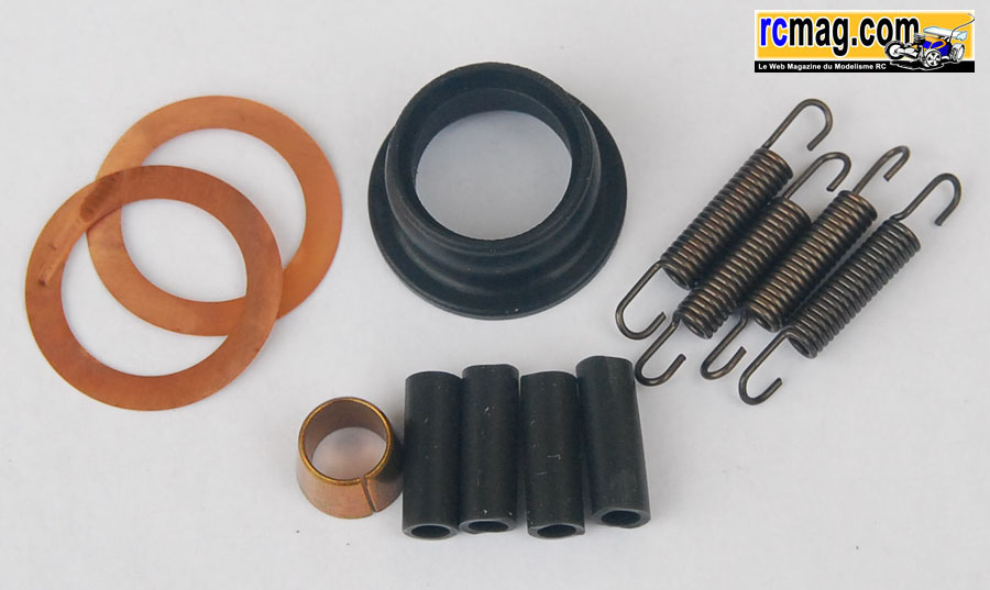

Les moteurs Falcon sont fabriqués par GRP pour Radiosistemi, ils sont distribués en France par 6mik et c'est Loisirs Models qui nous a conseillé ( avec Sébastien Léonard ) pour bien choisir l'équipement ( coude, reso, buse, embrayage .... ). C'est Nicolas ( Nicolab 28 ) qui l'a utilisé et testé tout au long de la saison 2008.
Le moteur est livré dans une boite plastique translucide teintée orange / jaune et les pièces sont maintenues en place par de la mousse moulée, type insert de pneus. J'aime beaucoup cette présentation, c'est assez "classe" et vendeur.
A signaler que les accessoires ( buses, bougies ... bénéficient
du même traitement. la notice papier est remplacée par un DVD ( en anglais ou italien ), je l'ai visionné, sans grand intérêt ....
En plus du moteur on trouve 2 joints de décompression de 0,1, un joint d'échappement supplémentaire, 4 ressorts pour le coude et des durites " anti vibrations " ainsi qu'un cône d'embrayage, bref c'est hyper complet ! Le moteur est livré avec des bouchons pour le carburateur, l'arrivée de carburant, l'échappement et l'extrémité du vilebrequin.
Sur les bons conseils de Sébastien ( 6mik ) et de Philippe ( Loisirs Models ) nous avons pris des bougies turbo Gold 6 ( FA6C5 ) qui sont vendues en
boite de 5. Ce moteur a la réputation de très peu consommer, la buse d'origine est de 7 et on nous a conseillé d'utiliser une 5,5 ( FA1032 ) afin de
rendre le moteur encore plus facile et d'améliorer encore l'autonomie.

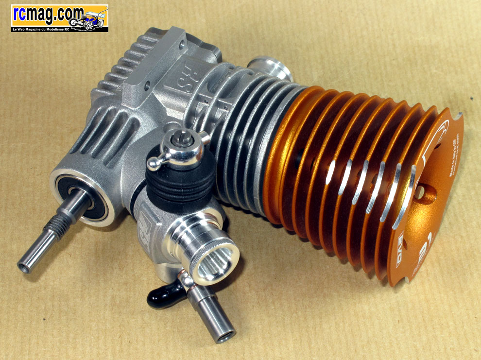

Je crois ne pas être le seul a apprécier le look de ce moteur, la finition est vraiment au top niveau
A suivre ... _________________ rcmag.com pour le forum, les photos et vidéos

Le carburateur est a corps alu avec une bague isolante au niveau de la fixation moteur ( diamètre 14,8 ). Les 2 joints toriques qui assurent
l'étanchéité de la jonction carburateur / moteur sont intégrés au carter et on trouve aussi un inédit joint en mousse.
Les buses sont interchangeables ce qui permet de jouer sur la consommation, le couple, la vitesse de pointe selon le diamètre choisit. Celle d'origine est de 7 et l'équipe 6mik conseil le montage d'une buse de 5,5 ( FA1032 ). _________________ rcmag.com pour le forum, les photos et vidéos

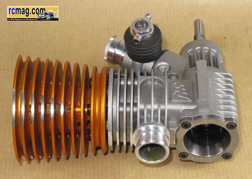

La culasse a 10 ailettes et est de forme conique ( diamètre bas 44 et 57 pour le haut ) pour une hauteur de 44mm. _________________ rcmag.com pour le forum, les photos et vidéos

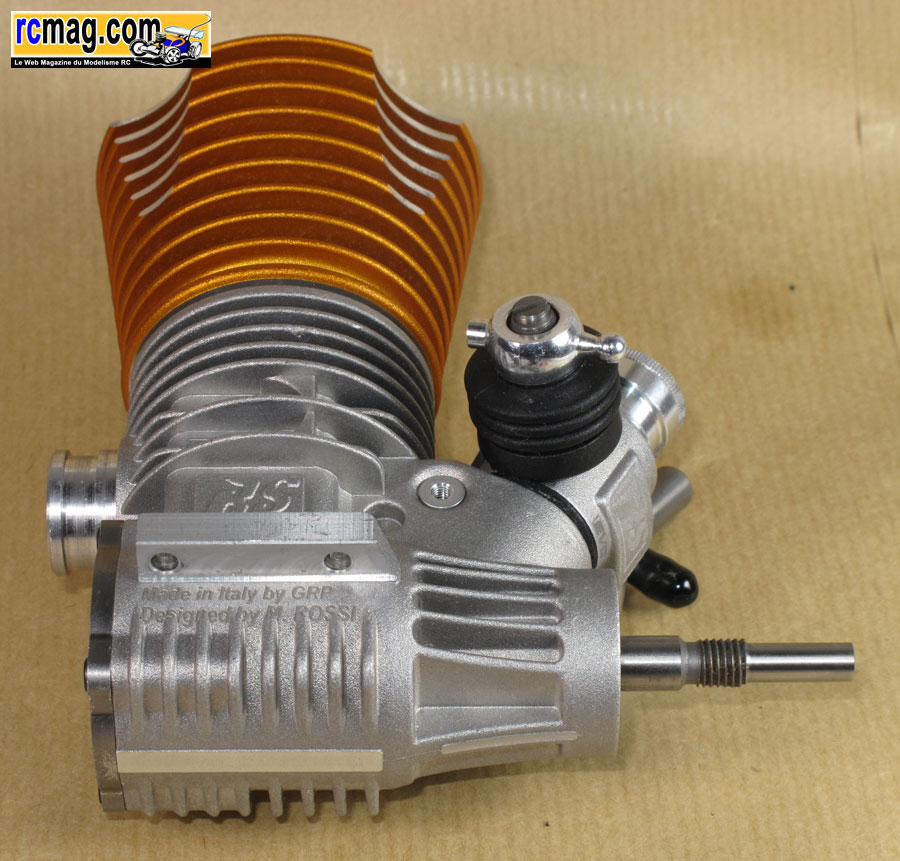

Le moulage et l'usinage du carter sont très soignés. On retrouve 2 joints torique au niveau de la jonction moteur / carburateur et le carter est usiné au dessus du roulement arrière ( 2 grosses encoches ) pour favoriser le remplissage du cylindre, au niveau de l'échappement le carter est aussi retravaillé.
Le roulement arrière haute vitesse est à cage décentrée et comme sur tous les moteur TT, le roulement avant est étanche. _________________ rcmag.com pour le forum, les photos et vidéos

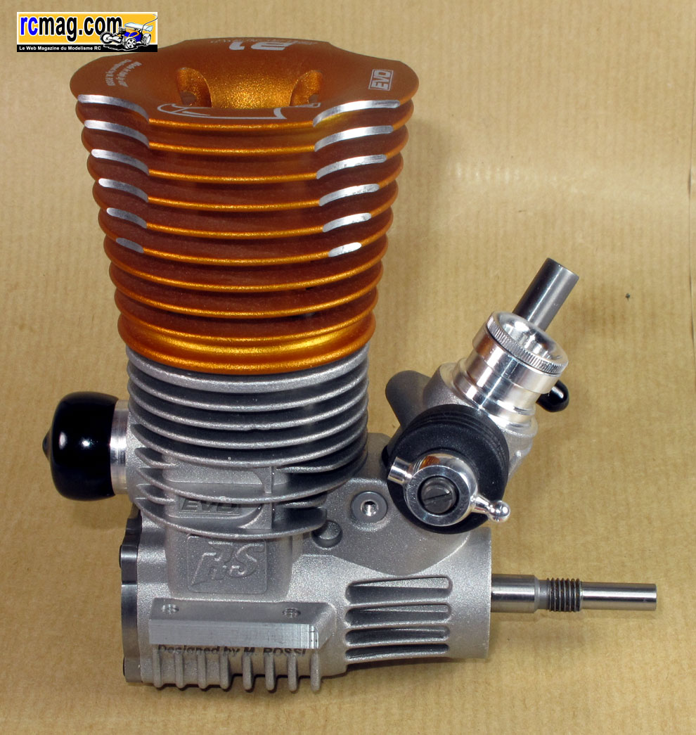

La bielle de type "couteau" est très retravaillée ( saignée centrale ) avec à ses extrémités des trous qui favorisent la lubrification au niveau du maneton et de l'axe de piston. Le piston est doté de 2 segments d'huile et le dessus n'est pas plat mais bombé avec en son centre une cuvette.
La chemise est de type 5 transferts, c'est généralement le maxi pour les moteurs haut de gamme en TT. _________________ rcmag.com pour le forum, les photos et vidéos

Le vilebrequin est de 14mm avec un passage de gaz de 9mm ce qui reste raisonnable, normalement plus le diamètre d'admission est réduit, plus la plage de réglage est large avec un gain de puissance à bas régime.
Le bouchon ce carter est très bien fini et bénéficie d'un traitement de surface très dur, il est fixé au carter par 4 vis CHC 2,5x8 dont les têtes sont noyées dans l'épaisseur du bouchon. _________________ rcmag.com pour le forum, les photos et vidéos
