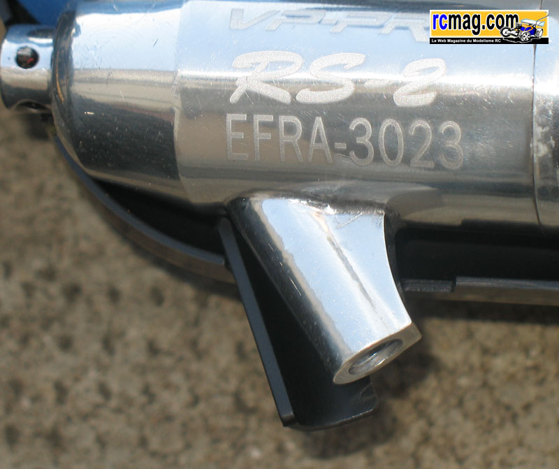

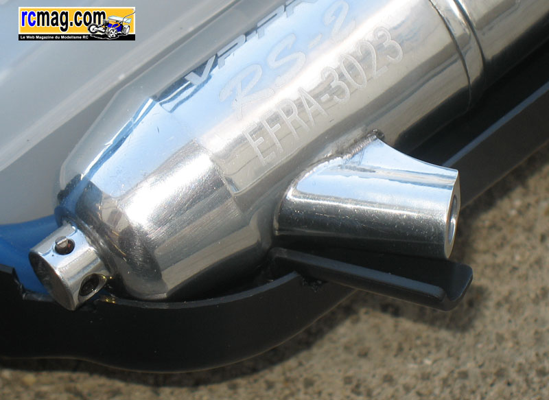

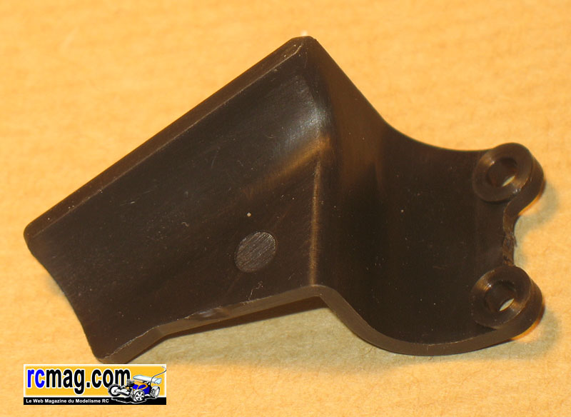

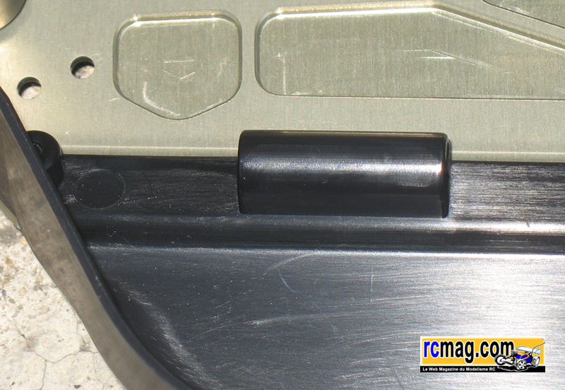

Sur la bavette gauche on retrouve une originale protection qui permet le passage et le guidage de la durite carburant
Sur la bavette gauche on retrouve une originale protection qui permet le passage et le guidage de la durite carburant. La protection de sortie d'échappement
n'est pas moulée avec la bavette, elle est à adapter selon votre résonateur. En effet, selon la ligne utilisée, l'emplacement de la sortie est variable, suffit donc
de faire la découpe et de l'ajuster. C'est je trouve bien mieux que les protections intégrées à la bavette et qui ne tombent pas forcément juste.
Avec mon résonateur je touche l'extrémité de la bavette, faut donc là aussi faire une découpe ( c'est indiqué sur la notice ).
La fixation du pot est identique aux MP7.5 et MP777, du classique !

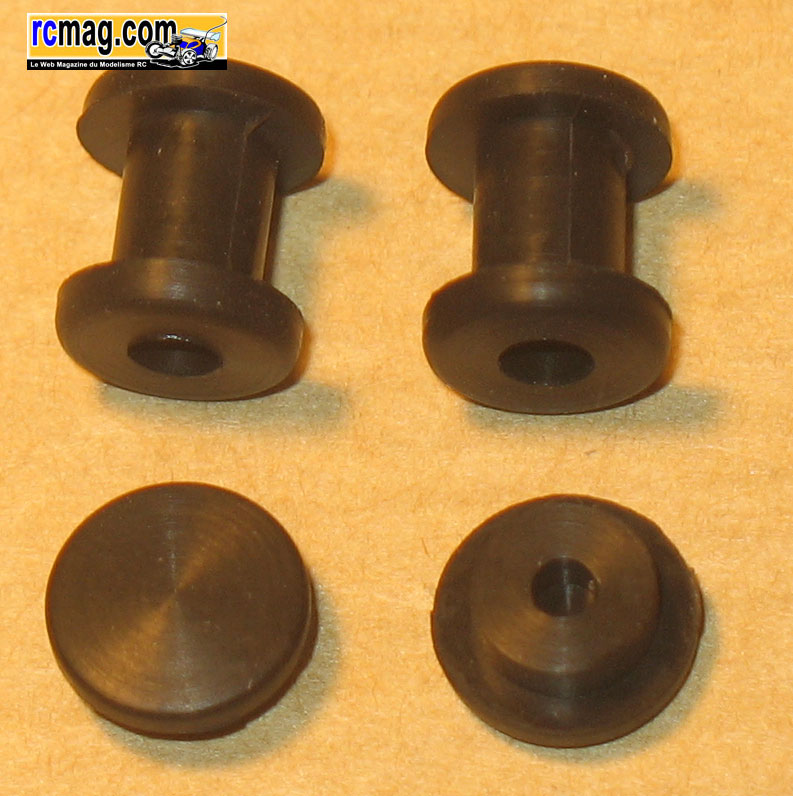

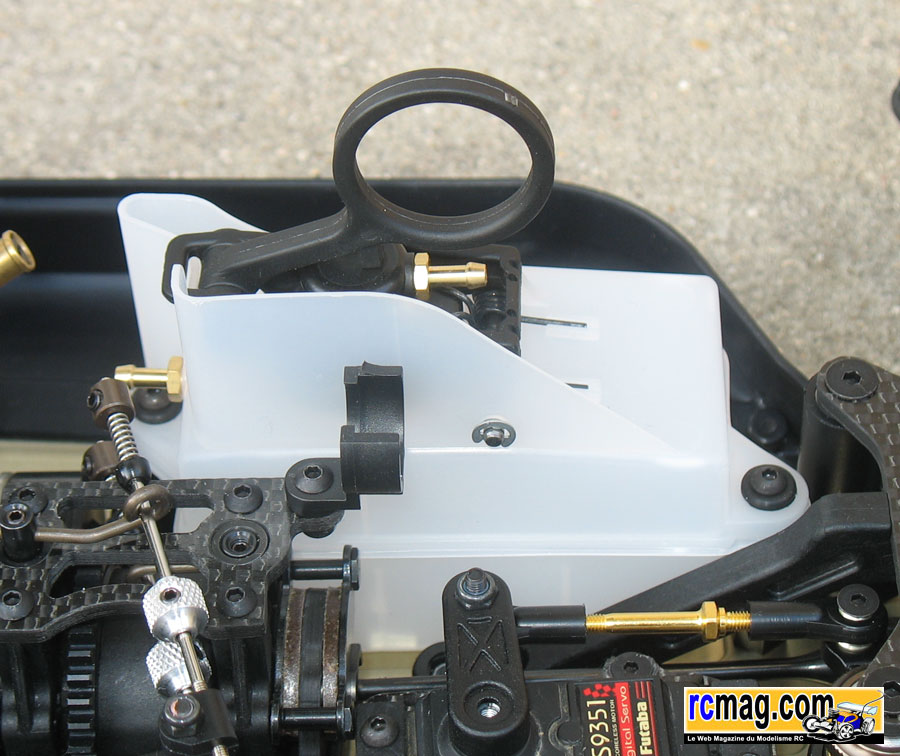

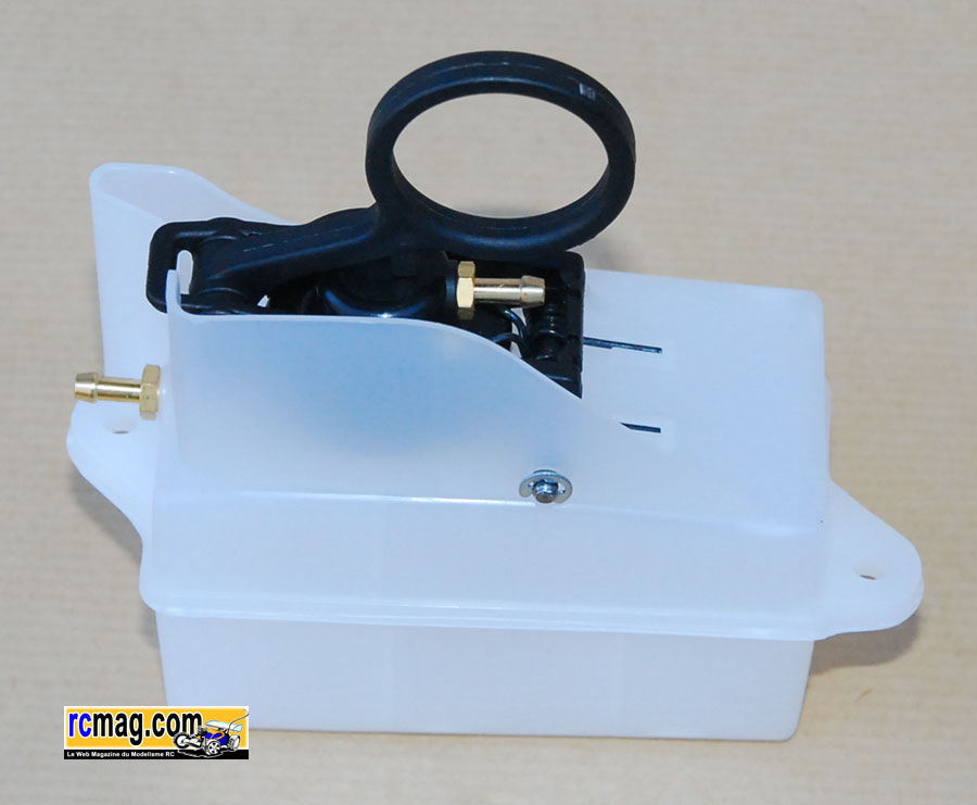

Le réservoir est nouveau, il n'est plus en forme de L mais droit. Le filtre est bien sure intégré et on retrouve une cloison anti projection
afin de préserver le frein et la radio. Originalité, la "tirette" sur le bouchon pour faciliter son ouverture.
Les silentblocs de fixation du réservoir sont aussi nouveau ( type passe câble ) et on retrouve aussi 2 patins afin de le préserver du châssis.

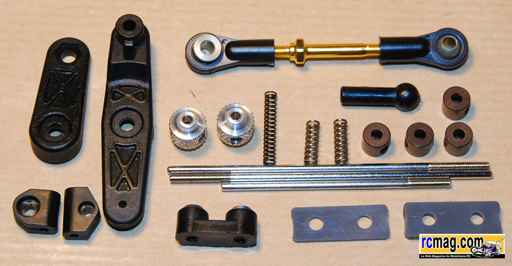

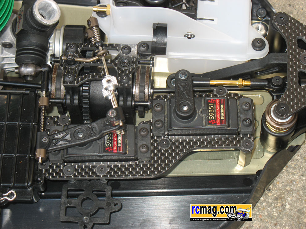

Le montage de la radio je l'ai fait en 2 fois, déjà d'origine et ensuite avec la platine model Concept France pour pouvoir comparer
Le kit tringlerie est de qualité, comme les palonniers qui sont renforcés et en 3 versions ( Futaba, Hitec et Sanwa / KO ).
Pour le montage de
la platine, la version carbone c'est un gros plus niveau rigidité car de boite cela se déforme assez facilement sous l'action du servo gaz/frein.
La platine est ouverte coté couronne au niveau du servo de direction, il reste donc peu de matière coté bavette. MCF a renforcé la platine en
utilisant du carbone et en rajoutant de la matière, c'est maintenant bien plus rigide.

l'astuce de passage de durite dans la bavette est une bonne idée !!!! prise à Asso sur son RC8 !!! quand les idées sont bonnes, copier n'est pas un défaut.
