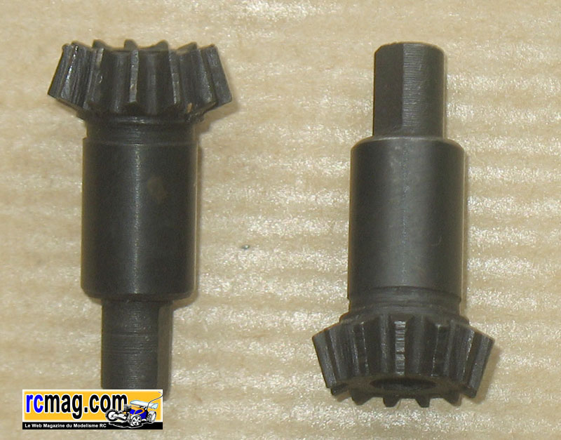

Messages: 124744
MessagePosté le: 25.12.2008, 10:18:15    Sujet du message: Répondre en citant

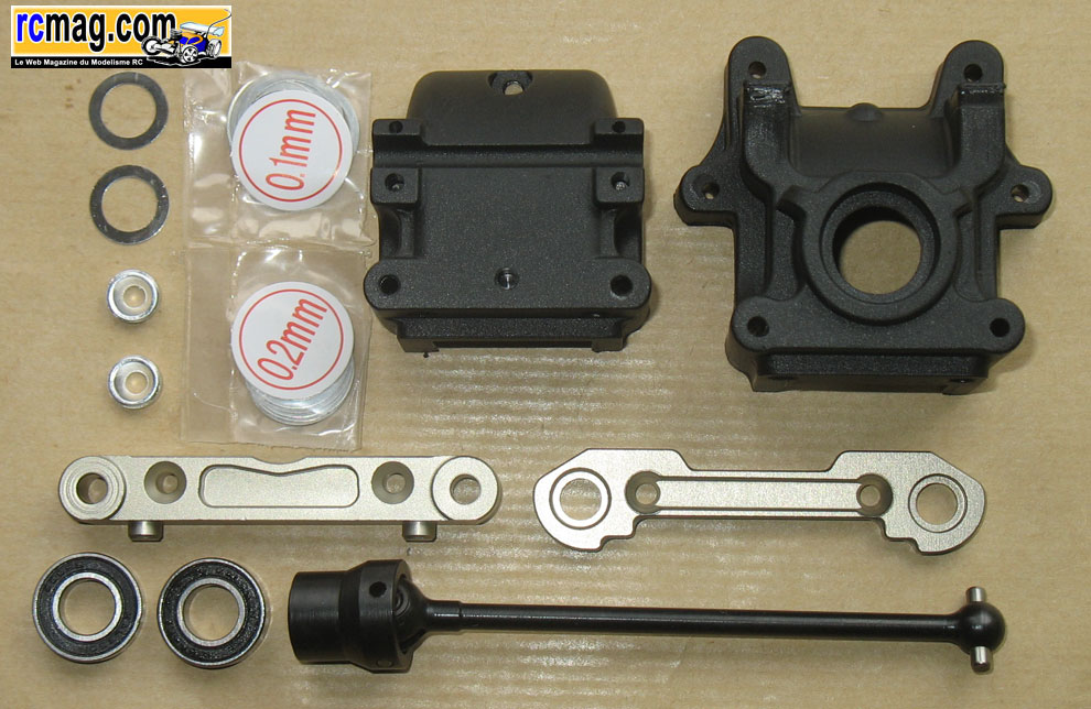

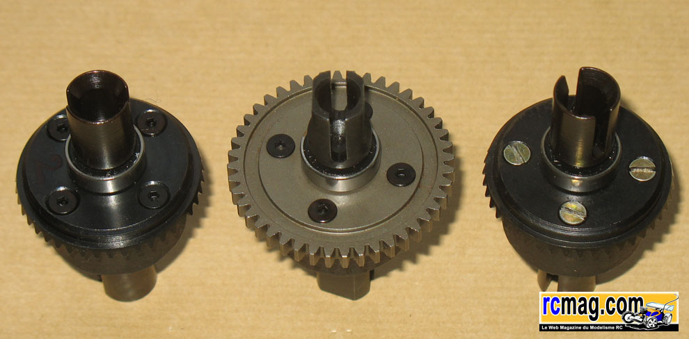

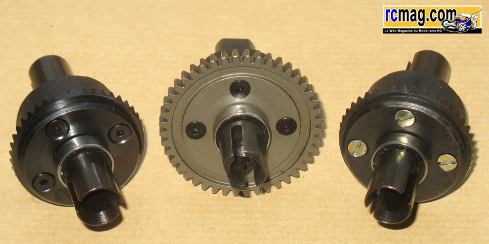

Une fois les différentiels montés, je trouve que les noix ont pas mal de jeux coté couronne, là aussi à suivre ...
Quelques infos complémentaires
Différentiel de pont: Diamètre du corps 29,7 et 38,4 pour la couronne, poids 88g, longueur totale 67,5
Différentiel central: Diamètre du corps 29,7 et 45,6 pour la couronne, poids 96g, longueur totale 67,5
Les pignons de couple ( 13 dents ) à denture droite

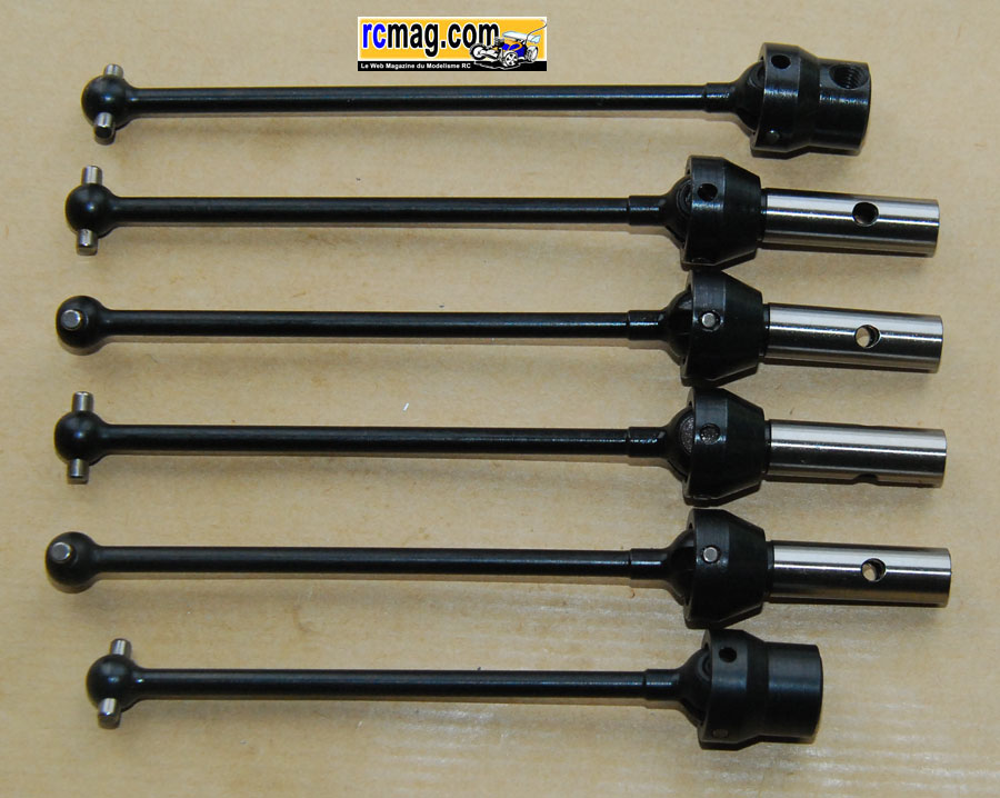

les 6 cardans de type CVD
les moyeux de roue

MessagePosté le: 25.12.2008, 11:05:00    Sujet du message: Répondre en citant
Ils les ont taillés avec une meuleuse d'angle les pignons d'attaque???? Surprised

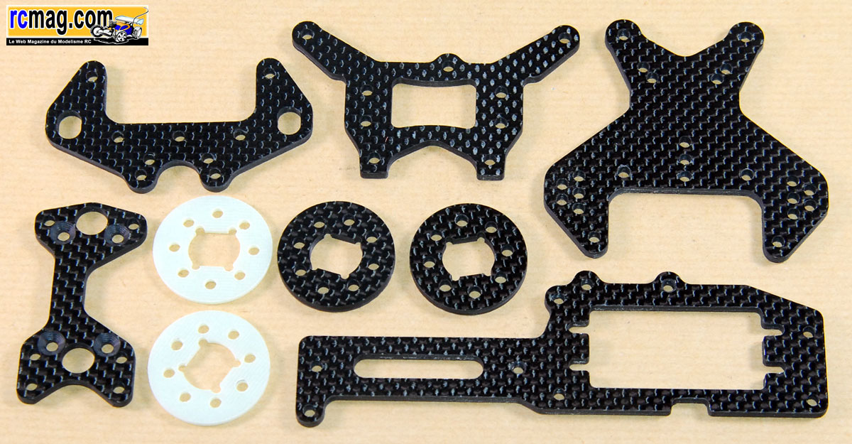

Le kit carbone Model Concept France que nous avons monté sur le Ishima, à savoir que c'était les pièces prototypes et que suite à ce montage il y a eu quelques améliorations. Quelques mesures comparatives entre les pièces d'origine et les pièces MCF ( les prototypes ):
Platine radio: 18 / 9 - Platine sauve servo: 12 / 6 - Platine frein: 8 / 4 - Disques de frein ( 2 ): 12 / 5 époxy et 7 carbone - Support avant: 14 / 6 - Support arrière: 22 / 10. Soit un gain de 44 à 46g et en bonus un look vraiment " course " ( c'est il est vrai une histoire de gout ).

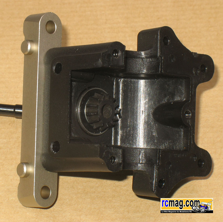

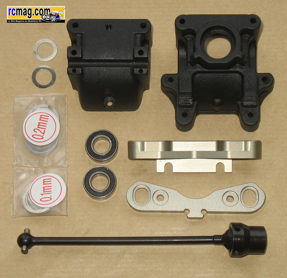

Montage des cellules
Pour le montage des cellules, la notice ne correspond pas à la version essayée, surement au RTR car sur le plan les cardans centraux CVD ne sont pas représentés. Toutes les cales inférieurs sont en aluminium et on retrouve des plots de centrage pour la mise en place sur le châssis.
A noter que de nombreuses rondelles de calages sont livrées, il s'avère qu'elles seront très utiles.

Bah c'est pas un mal d'avoir ce type de rondelle de calage : moi je dis y en a jamais assez dans les kits de ces rondelles ca sert toujours!! OK!

tout a fait tres bien d'avoir mis un peu plus de rondelles de calage qui sont tres importantes pour la longévité du couple conique OK!

Pour le montage des cellules, je préfère toujours assembler en premier le cardan central sur le pignon d'attaque, le faire à la fin rend le réglage
du jeu difficile. Pour le calage du pignon j'ai fait plusieurs montages / démontages car la notice n'est pas très précise à ce sujet et j'ai eu du mal
à obtenir un assemblage satisfaisant ( trop de jeux ). Il faut comme indiqué monter un rondelle 13x16x0,2 derrière chaque roulement, ce qui le
fait un peu ressortir de la cellule. J'ai rajouté les 2 rondelles de 8 livrées dans le kit derrière le pignon.

Aïe , pas très bon ça de diminuer la portée du roulement dans son logement...
