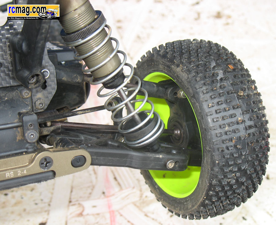

MessagePosté le: 16.04.2008, 08:04:14    Sujet du message: Répondre en citant
pourquoi tu a modifié la fixation de la biellette de barre stabilisatrice arriere
merci d avance de ta reponse gege

MessagePosté le: 16.04.2008, 08:26:43    Sujet du message: Répondre en citant
salut. le point d'origine était pour moi un peu trop a l'intérieur. la voiture avait donc tendance a perdre un peu d'adhérence sur piste très rapide. j'ai donc fait cette modif pour stabiliser le train arrière. sur les news triangles, il va donc y avoir 2 points d'arroche de la barre anti roulis, car tt le monde n'était pas d'accord pour modifier de point. vous aurez donc le choix.

MessagePosté le: 29.04.2008, 11:03:14    Sujet du message: Répondre en citant
pour le point extérieur, c'est pas qu'on est pas d'accord, c'est que ça bride la suspension. A moins que...
après la deuxième manche de CFE, de nouveaux tips pour les réglages?

MessagePosté le: 29.04.2008, 12:28:23    Sujet du message: Répondre en citant
j'utilise une barre anti roulis de xb8 pour éviter le problème. sinon, il faut iun peu tordre celle d'origine.
pas de news niveau set up pour viglain, a part l'active sur le train avant, vue le grip important de la piste

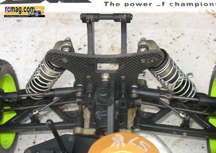

MessagePosté le: 15.05.2008, 20:23:55    Sujet du message: Répondre en citant
le voici à Viglain Wink
