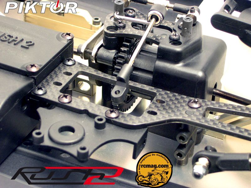

ce ne sont pas des homo les cardans centraux?
Par contre il semble y avoir un systeme anti-dechapage d'origine sur les bieletes de direction Wink

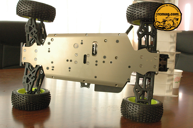

Par contre les supports moteur ont une troisième vis sous la zone de portée de fixation moteur ? Je ne pige pas la !

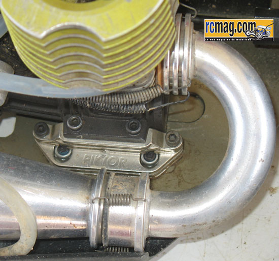

L'explication du support moteur, il a depuis été copié par RMD Wink

Citation:
Enfin un support moteur intelligent…!!!!
Plus de vis qui dépassent du châssis, plus besoin de refaire son entre-dent lorsque l'on vérifie son embrayage, plus de vis "foirées"…
Cette pièce va changer la vie de n'importe quel utilisateur.
Sa fixation sur le RUSH 2 se fait par 4 vis M4x10 tête fraisée, l'oblong n'est plus dans le châssis comme tous ses concurrents, mais au-dessus en venant accueillir des écrous nylstop (gage de fiabilité).
Un démontage à effectuer pour nettoyage ou contrôle, il suffit d'enlever 4 vis M3 pour avoir le moteur dans les mains sans toucher au réglage de l'entre-dents puisque ce support est en deux parties!!
C'est quoi cette vis en plus Shocked

Peu etre une vis pour garantir le repositionnement. deux vis de chaque coté pour brider (donc avec un pti peu de jeu) et un vis plus un gorge pour positionner.
enfin pas trop sur de ca mais bon :)

Les 2 calles tiennent au chassis par 4 vis tête fraisée.
Le règlage de l'entre dent se fait par 2 vis entre les calles fixées au chassis et les calles de règlage par ces 2 vis. Le démontage s'effectue par les 4 autres vis des calles sup, sans toucher à l'entre dent Idea Wink

La 3ème vis apparaît sur la photo où on voit la bavette.
Cette vis se trouve cachée sous les pattes du moteur, quelle est son utilité?

c'est apparement d'apres papy et ce que j'ai compris, les vis qui assure le guidage et la fixation cale fixe/cale mobile pour le reglage de l'entre dent.
une fois reglée ces vis sont serrées et on demonte juste par les vis du dessus.
enfin de ce que j'ai compris
seb
MessagePosté le: 09.01.2008, 13:28:27    Sujet du message: Répondre en citant
La version RMV, c'est exactement le même principe Wink
