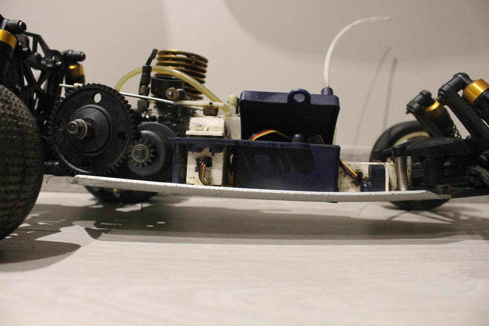

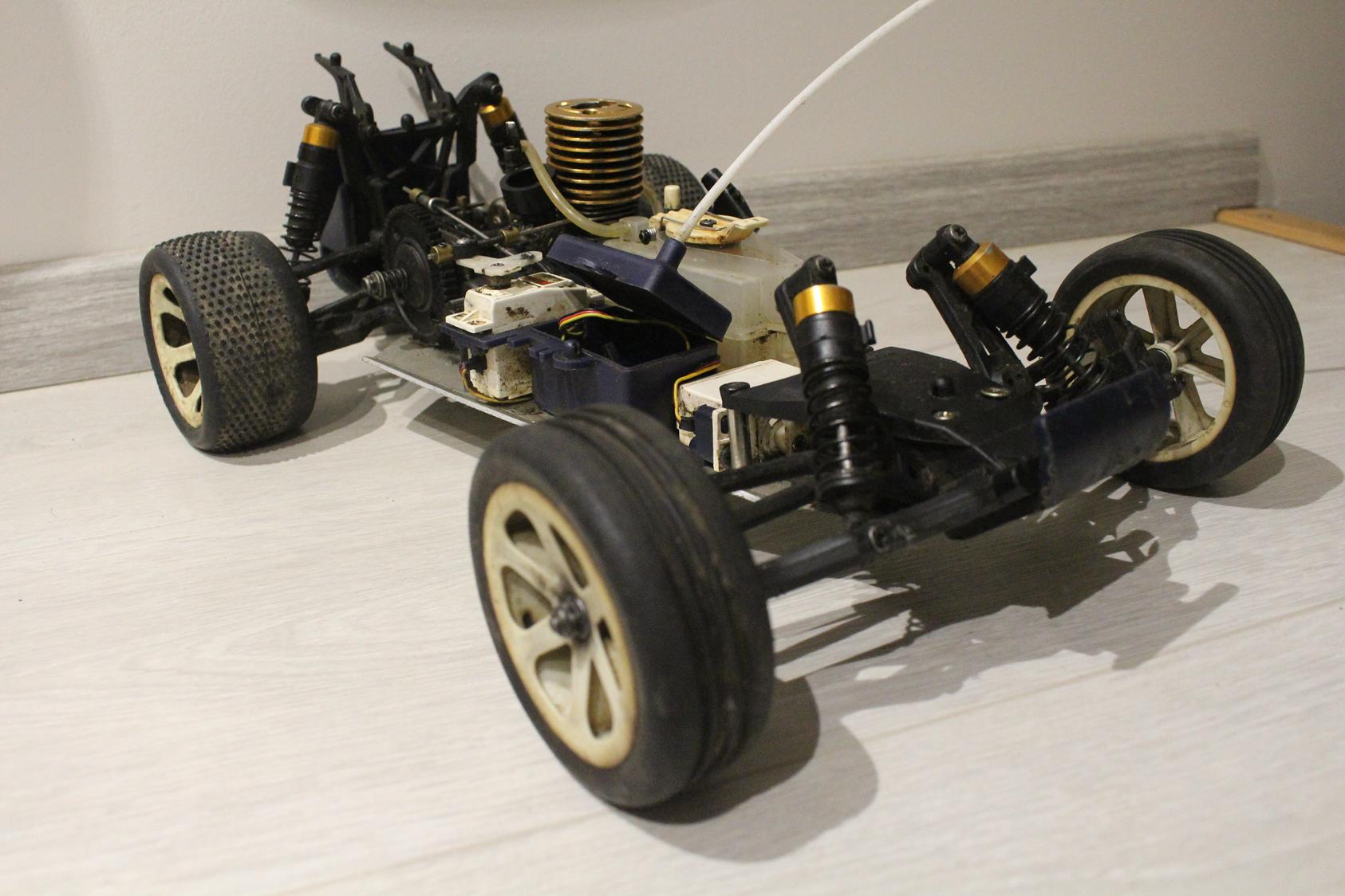

Au travers de ce premier post, je vous propose le suivi de la remise en état d'un Kyosho GP Ultima RB Racing Sports, un buggy 1/10 thermique 2WD daté a priori de 2001. Le châssis a été acquis en l'état, et ce premier post dresse l'inventaire de ce qui a été constaté avant tout démontage. Il sera complété au fur et à mesure de l'avancement du projet.

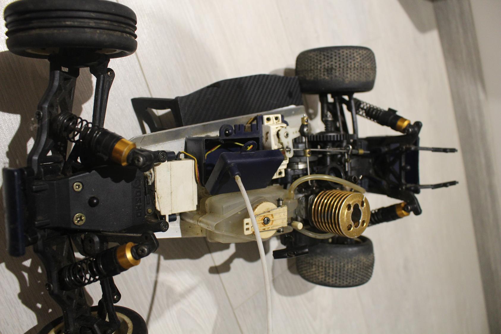

État général

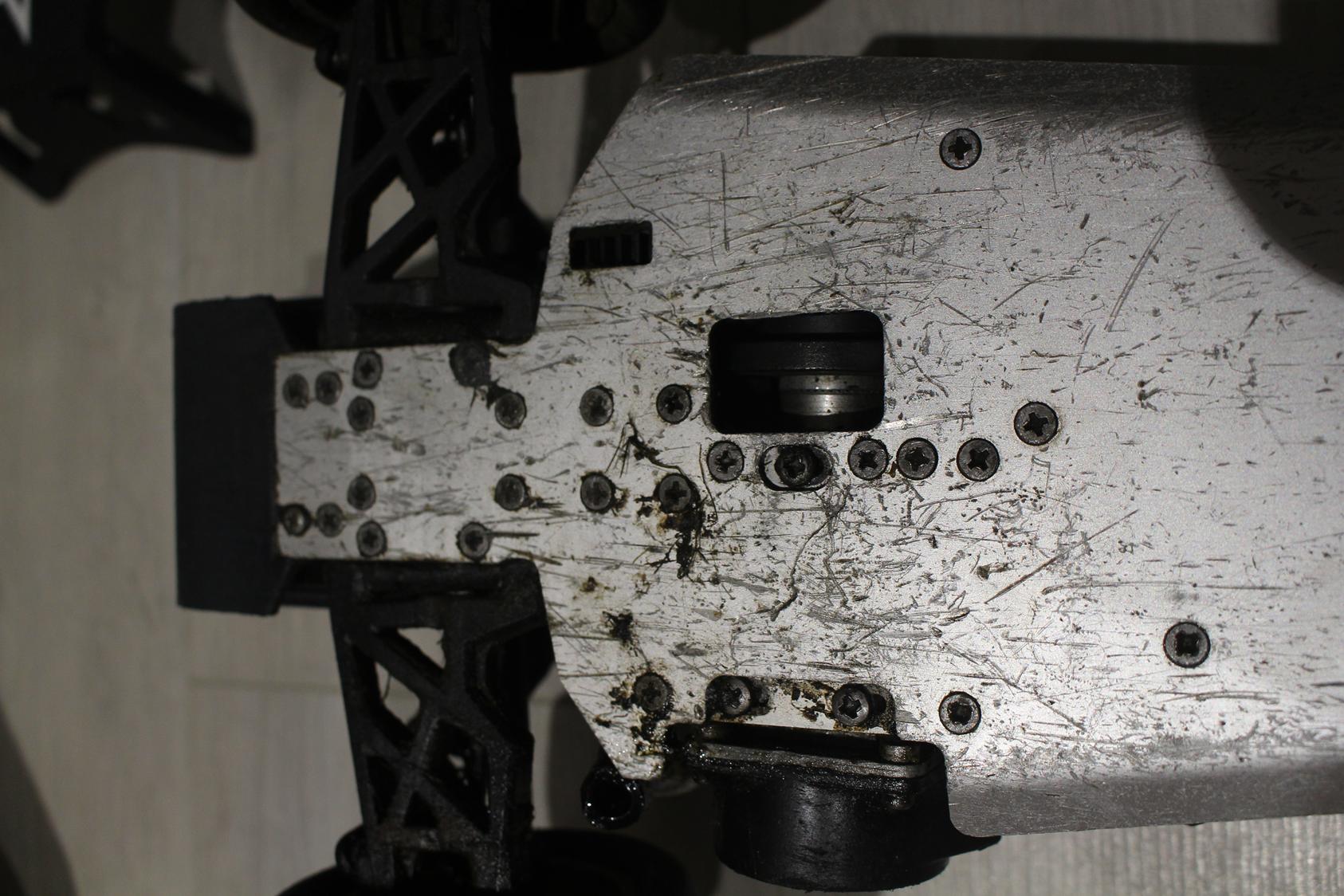

- Châssis à redresser : il n'est pas plat
- Ensemble très sale (terre, huile)
- Vis sous le châssis non fraisées, qui dépassent du plan de roulage

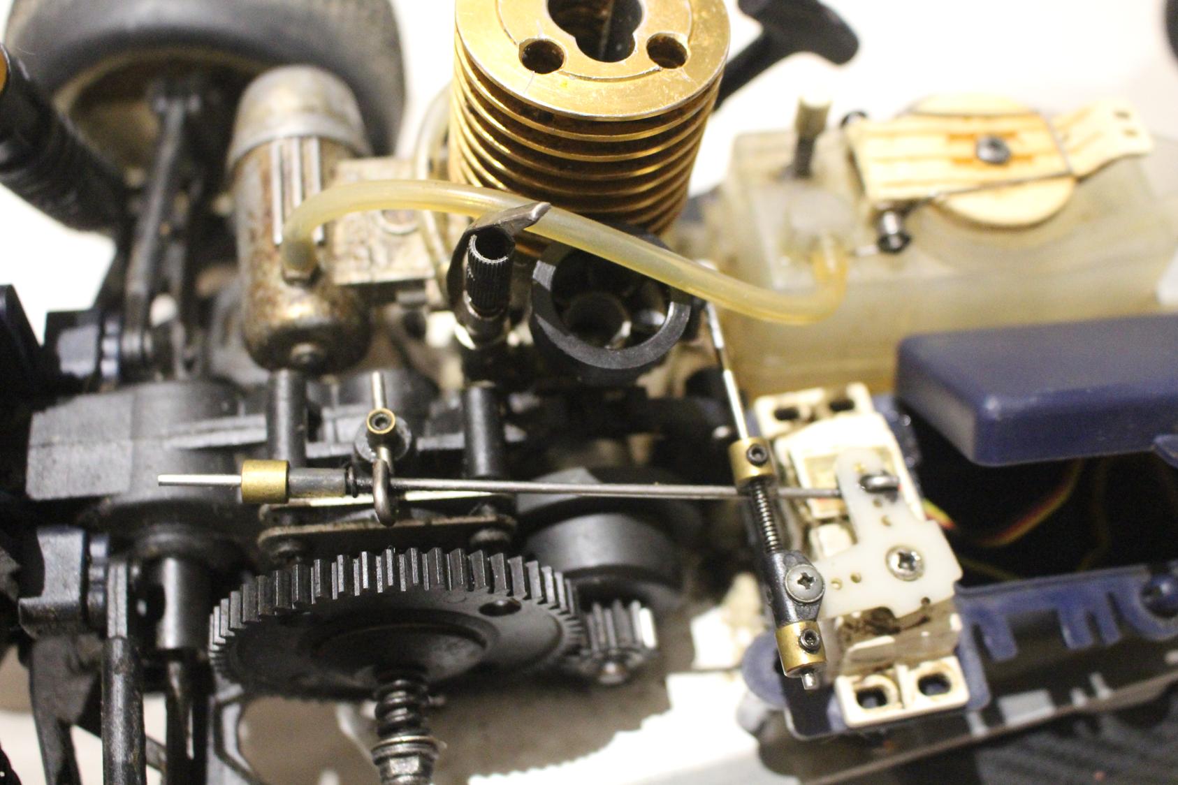

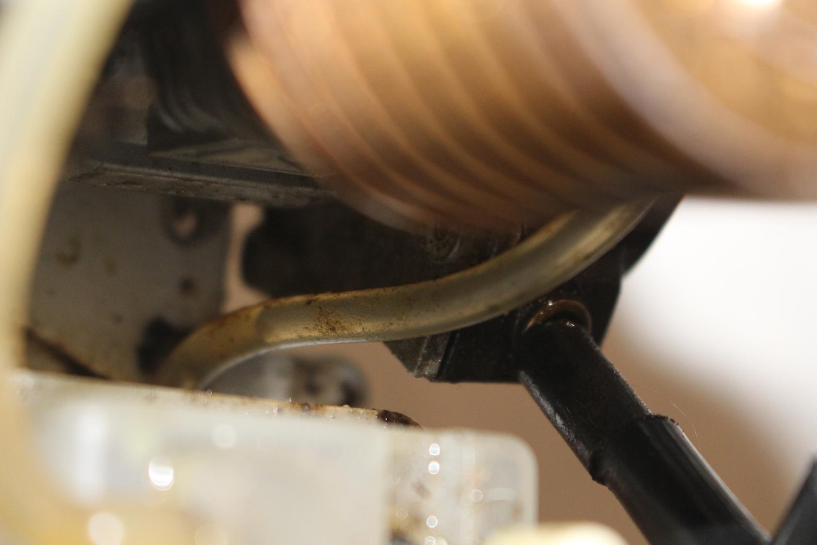

Carburant et moteur
- Réservoir contenant des restes de carburant devenus pâteux
- Durite de sortie de réservoir également colmatée
- Embrayage décrit comme « légèrement grippé » dans l'annonce du vendeur
- Pas de mousse dans le filtre à air

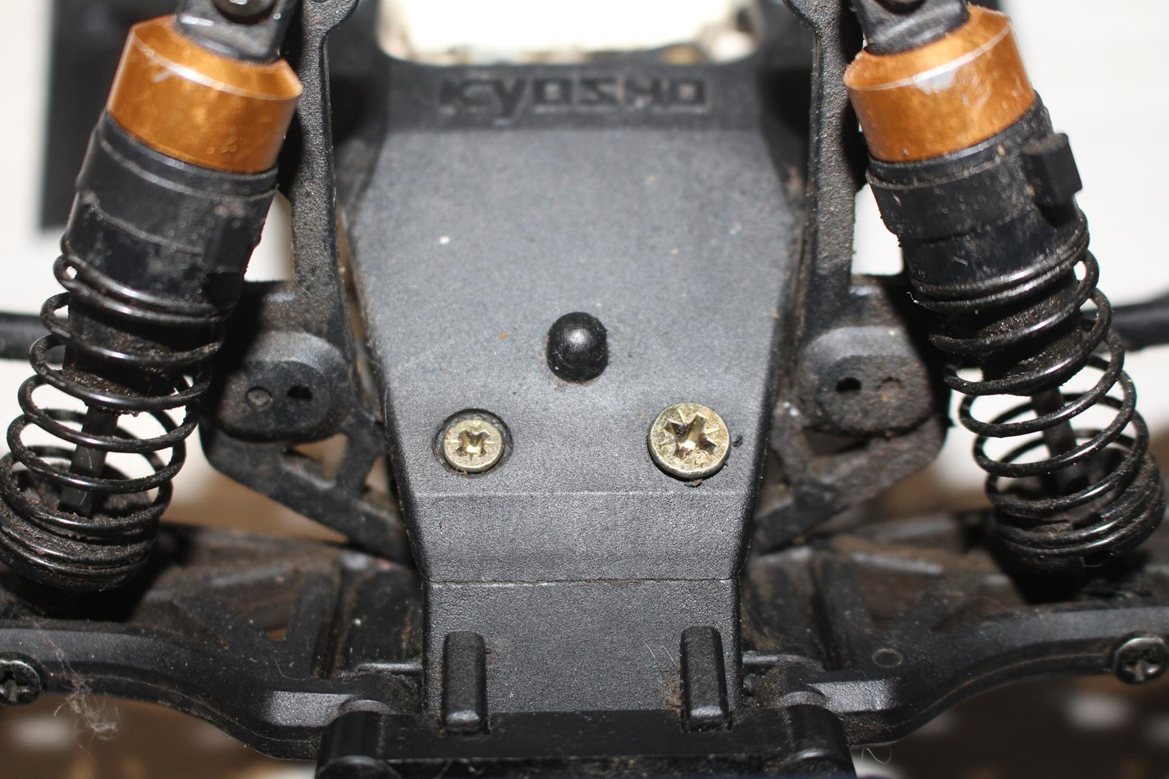

Train avant
- Une roue avant avec du jeu
- Vis de type « agglo » sur le dessus du train avant
Train arrière et amortisseurs
- Une roue arrière avec du jeu
- Amortisseurs et train arrière très sales et gras
Radio et alimentation
- Pas de récepteur
- Pas d'interrupteur on/off

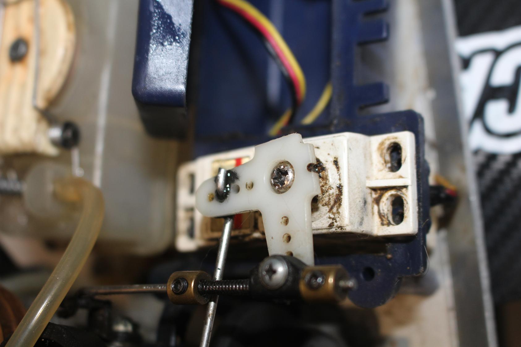

- Servo gaz/frein non fixé

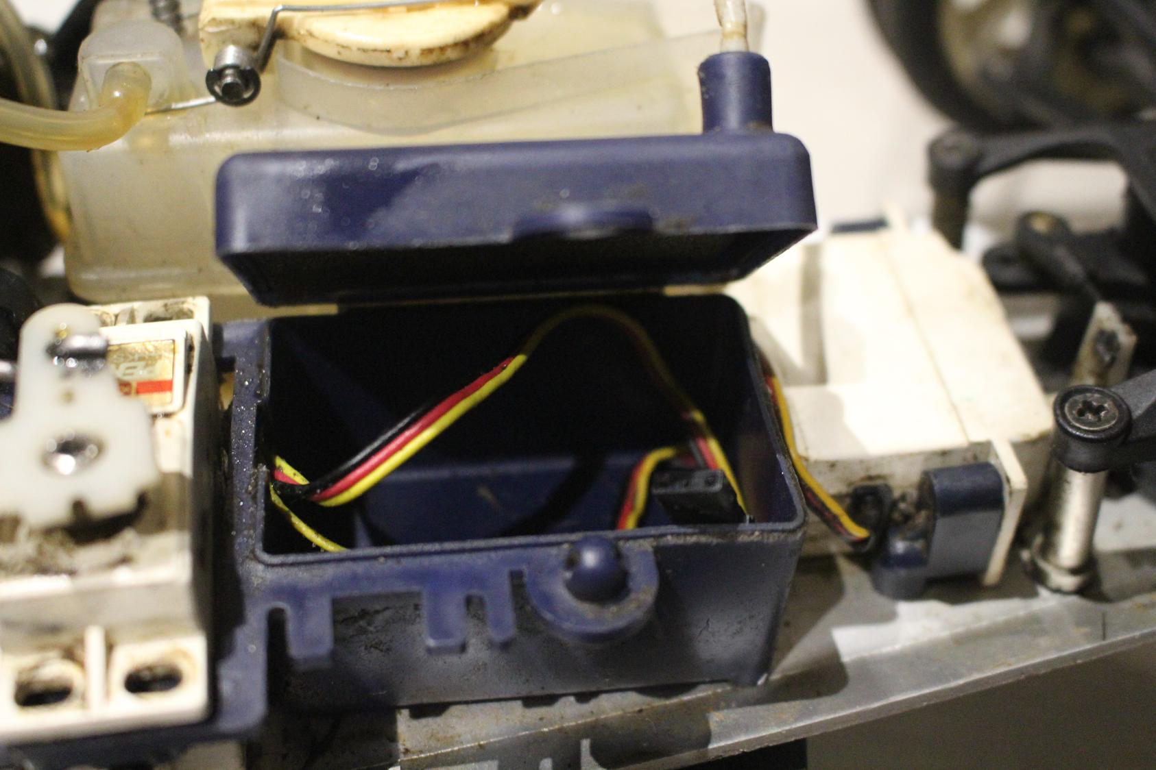

- Pas d'accu d'alimentation, ni de fils assez longs pour atteindre le boîtier de réception
- Élastiques de fermeture du boîtier d'accus manquants
Carrosserie
- Ni carrosserie ni aileron

- Châssis : planéité après redressage, présence de fissures ou de déformations autour des points de fixation

- Direction : rotules, biellettes, fusées, jeu dans le palonnier et fonctionnement du servo de direction
- Transmission : état du différentiel, des pignons, de la couronne et des cardans
- Embrayage : cloche, masselottes, ressorts et roulements, pour évaluer l'ampleur du grippage
- Moteur : compression, état du piston, de la chemise et du roulement, volant moteur, carburateur, joints
- Échappement : pipe et silencieux (état, étanchéité)
