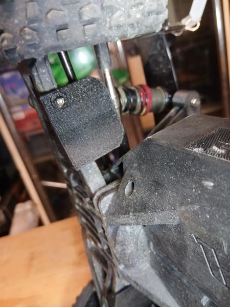

Bonsoir,
Essai de fabrication de protection arrière pour triangle,filament PETG plus résistant que le PETG -CR.La pièce ce fixe sur un des trois trou du triangle arrière et prend aussi en sandwich un de ses bord .Il faut encore que je l'améliore mais la résistance sous Freecad a l'air correct.
je teste, je ferais suivre l’évolution , je vais aussi mettre en route une conception de pièce pour supprimé le risque que les fils du contrôleur viennent frotter sur le cardan central.
