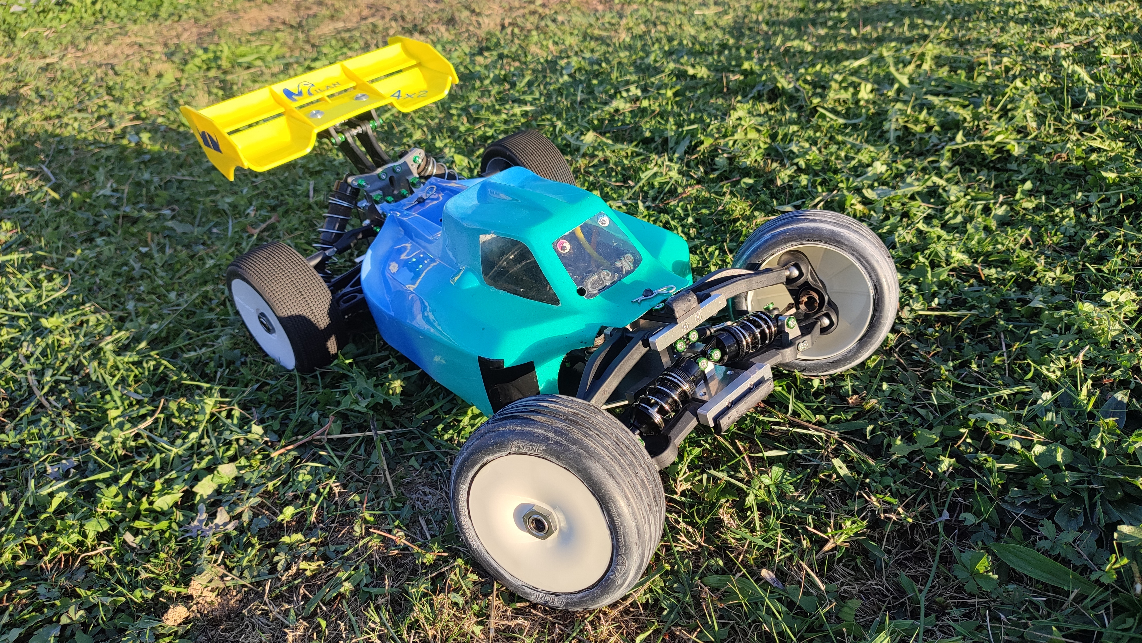

La gueule qu'il a OK!
Le renfort AV Cool
Bravo!

Capitaine_Caverne a écrit:
Magnifique. OK!
Je souhaiterais juste indiquer que pour les tirants arrières, normalement on utilise une chape droite côté cellule. La chape décalé étant utilisée uniquement côté roue pour éviter de.venir frotter dans la jante avec la prise de carrossage en appuis pour faire simple.
Et moi qui ai remarqué les triangles obitek avant l'avant au moins ...
Par contre, les amortos avants, là, c'est du à plat de chez à plat OK!
