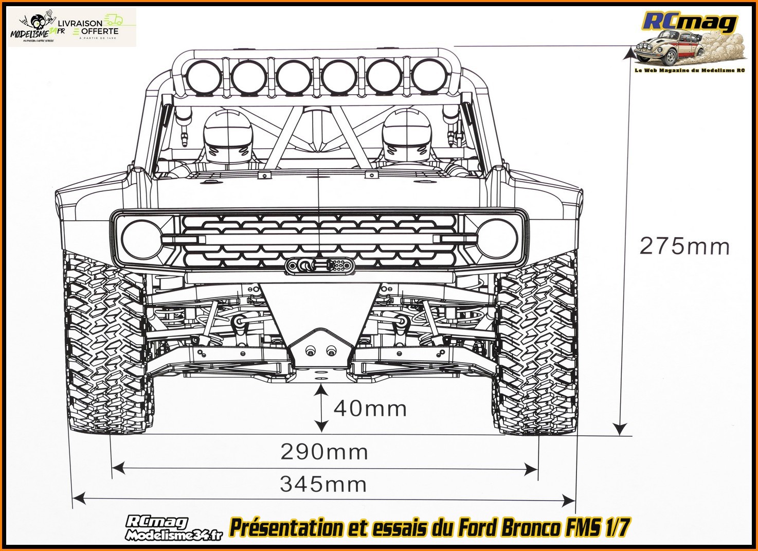

MessagePosté le: 13.10.2026, 15:32:52    Sujet du message: Répondre en citant
Les dimensions du bolide.
