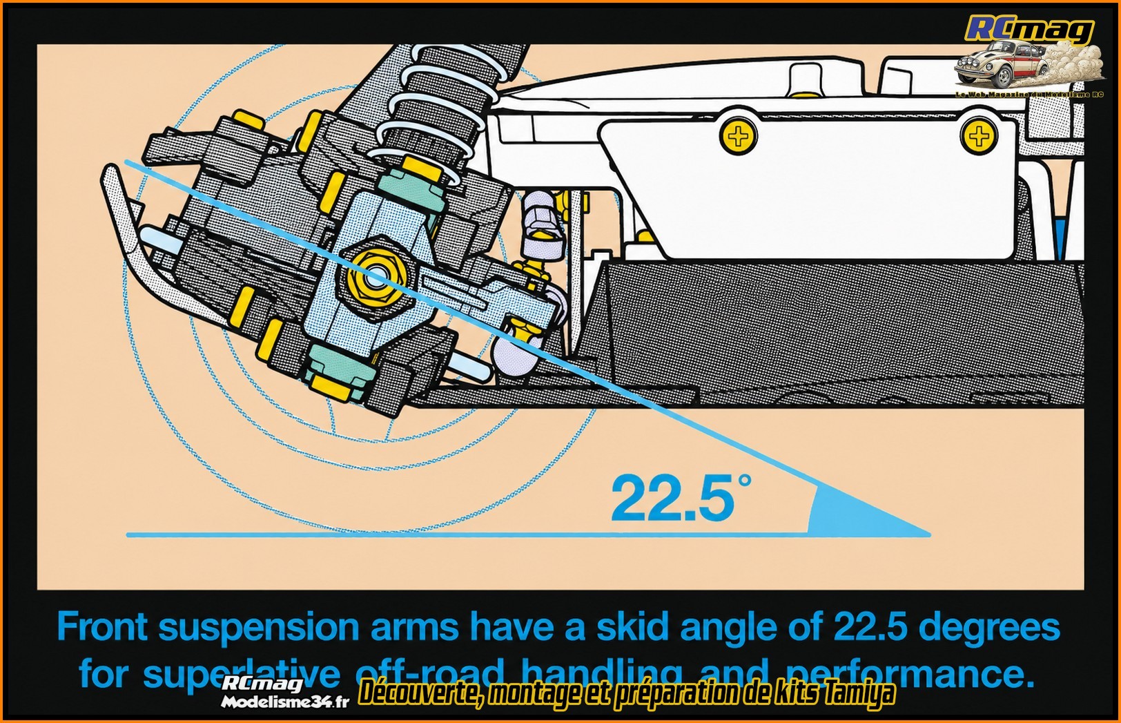

MessagePosté le: 11.10.2026, 12:38:08    Sujet du message: Répondre en citant
Sur un 4x2 faut un bon angle de chasse afin d'avoir une bonne stabilité. Avec 22,5° c'est un peu moins que les 25° du DT-03 ou du BBX

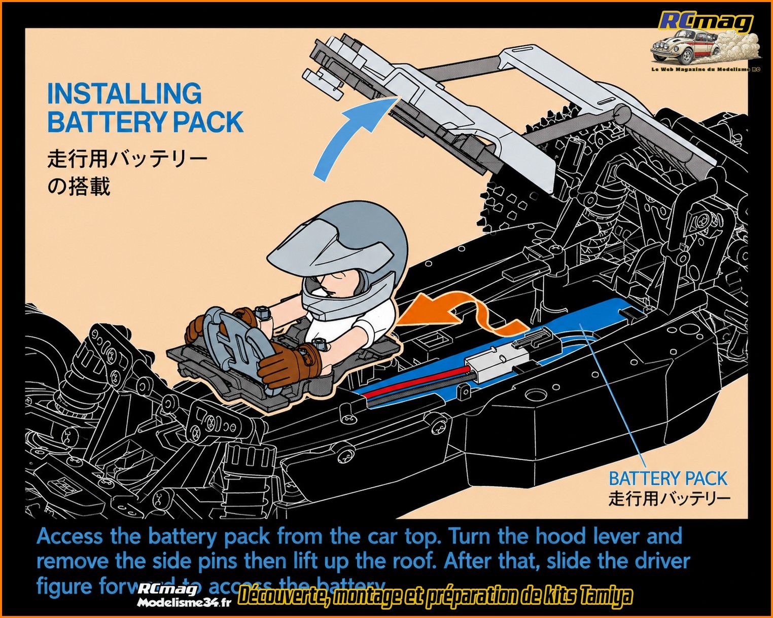

Le système pour accéder a la batterie semble mieux conçu que sur le DT-03 ( a vérifier ).

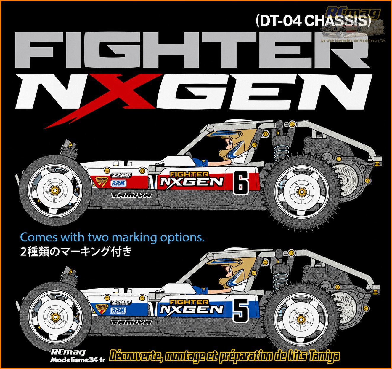

MessagePosté le: 13.10.2026, 15:31:06    Sujet du message: Répondre en citant
Bon point, on a 2 décorations possibles incluses dans la boite.
