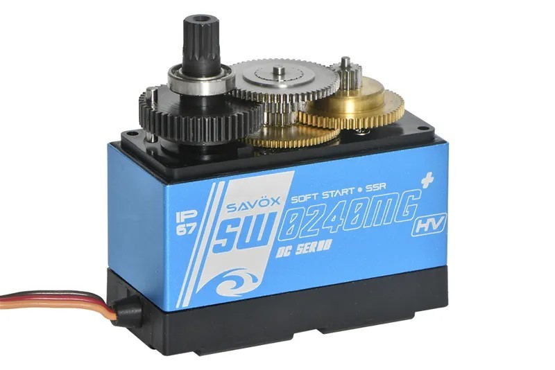

D'où ma question sur la conception de ces servos surpuissants Very Happy
Peut-être sont-ils équipés de pignons avec un acier de haute qualité Question
Peut être que le matériau utilisé pour les pignons des servos moins puissant peuvent encaisser plus de puissance..
Sans oublier les démultiplications à l'intérieur (mais j'ouvrirai pour voir seulement quand il sera HS)
Bon matin,
On va demander à Tracto, il a pas peur de démonter un chose neuf Wink
... Concernant la démultiplication, il faut plus de place soit en largeur pour augmenter un diamètre, soit en hauteur pour rajouter un étage, me trompe-je Question
Pour ma part, j'utilise celui-ci qui fait 30x60 environ et donné pour 35kg.cm
On peut voir que la qualité du matériau passe du laiton à l'acier traité en fonction de l'étage de démultiplication donc de l'effort exercé.
Sur le "petit" Yipin, tous les pignons sont en acier mais de dimensions nettement inférieures et avec le même nombre d'étage...
Il faudrait faire un bras de fer entre servos Laughing

On voit d'ailleurs avec cette explication pour le Savox en image que la force affichée à 3 kg multipliée par un levier de 3 à 4 cm donne 9 à 12 kg.cm de couple...
Compte tenu de l'imprécision de ma mesure de longueur du levier Laughing
...Et du fait que le servo avait un certain âge, le résultat est tout à fait cohérent Smile

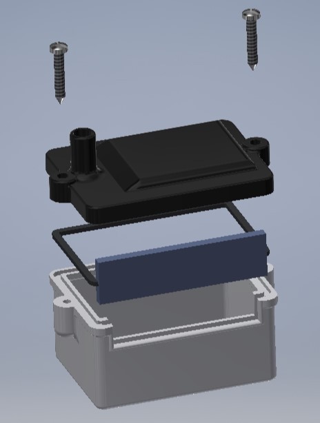

Si cela peut t'inspirer, voici le principe que j'utilise sur mes boitiers imprimés en 3D.
Il y a un petit rectangle en mousse (gris sur le dessin ci-dessous) qui est coincé dans une fenêtre plus petite.
La mousse est incisée horizontalement au milieu pour passer les câbles.
Lorsque le couvercle est mis en place, il comprime la mousse et le passage devient étanche aux projection Smile
C'est pas pour la plongée, hein Laughing
C'est pas fait pour un sous-marin Mad

Sympa cette boîte OK!
J'avais aussi pensé à faire comme les modèles vendus en rtr, soit faire un trou sur le bord de la boîte avec le couvercle qui vient maintenir les câbles mais en mettant de la mousse de tapis de sport pour étanchéifier (c'est une sorte de plastique donc ça ne se gorge pas d'eau comme de la mousse)
