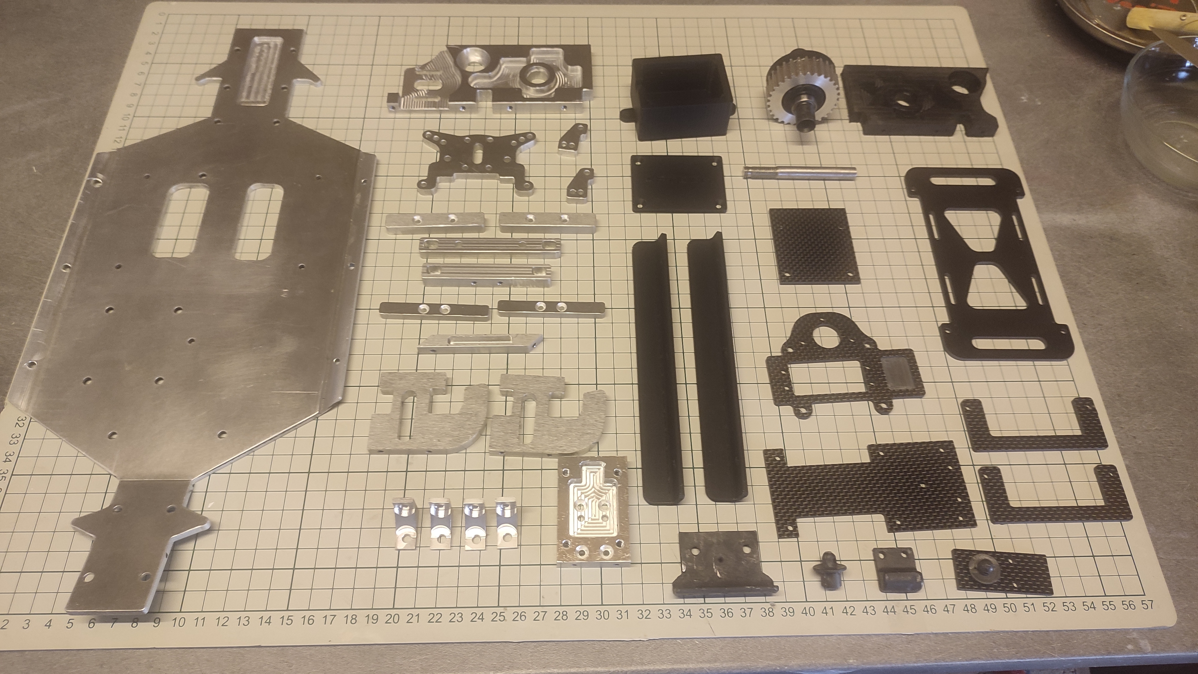

MessagePosté le: 26.09.2026, 09:50:34    Sujet du message: Répondre en citant
Fin de la fabrication des pièces de ce second proto!
Avec l'usinage alu et inox, la découpe des carbones et graphites, l'impression du boîtier de réception et des bavettes latérales, on vient ajouter une nouvelle corde à notre arc. Avec l'injection plastique des supports de carrosserie et pare-choc avant Mr. Green Des pièces qui représentent peu en volume sur la totalité du châssis mais pourtant, tellement importante techniquement...
Bref, quelques jours de repos, et direction le montage avec en parallèle, le travail sur la carrosserie qui bat son plein, ou, comment chauffer et plier du plastique sans faire de plis, trouer, cramer ou encore défoncer, ou mal déformer ce dernier. Un métier à part entière Mad
Messages: 2736
MessagePosté le: 26.09.2026, 10:13:05    Sujet du message: Répondre en citant
Avec cette photo en N&B je retombe en enfance et ai l'impression de lire un Auto8 Very Happy

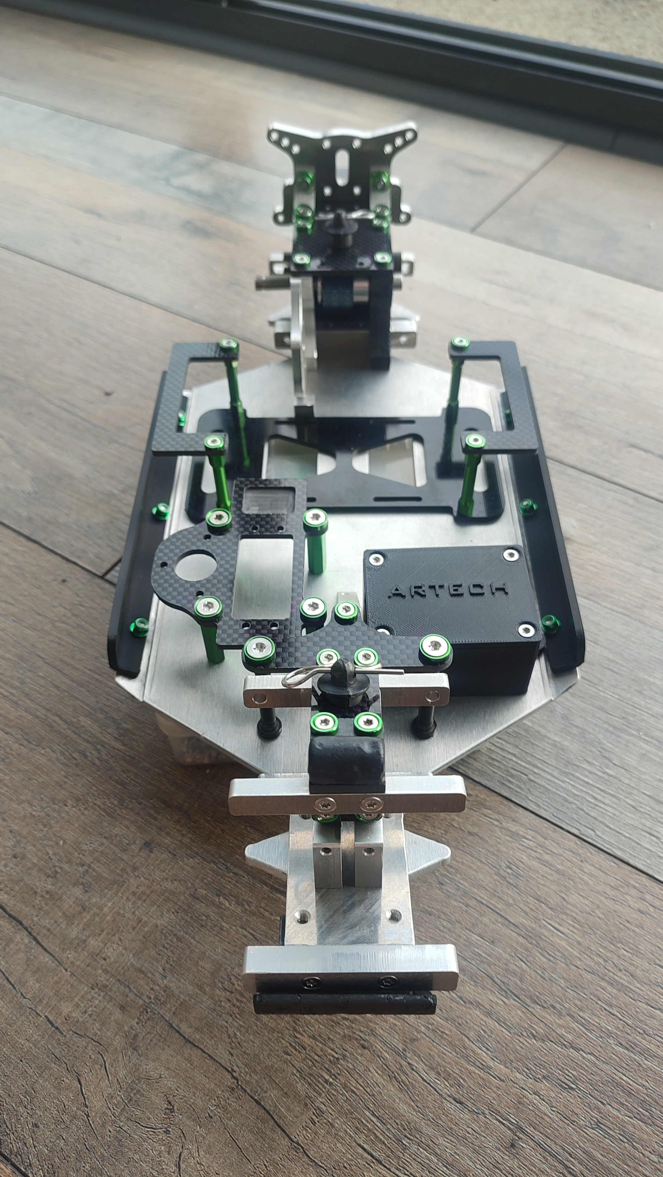

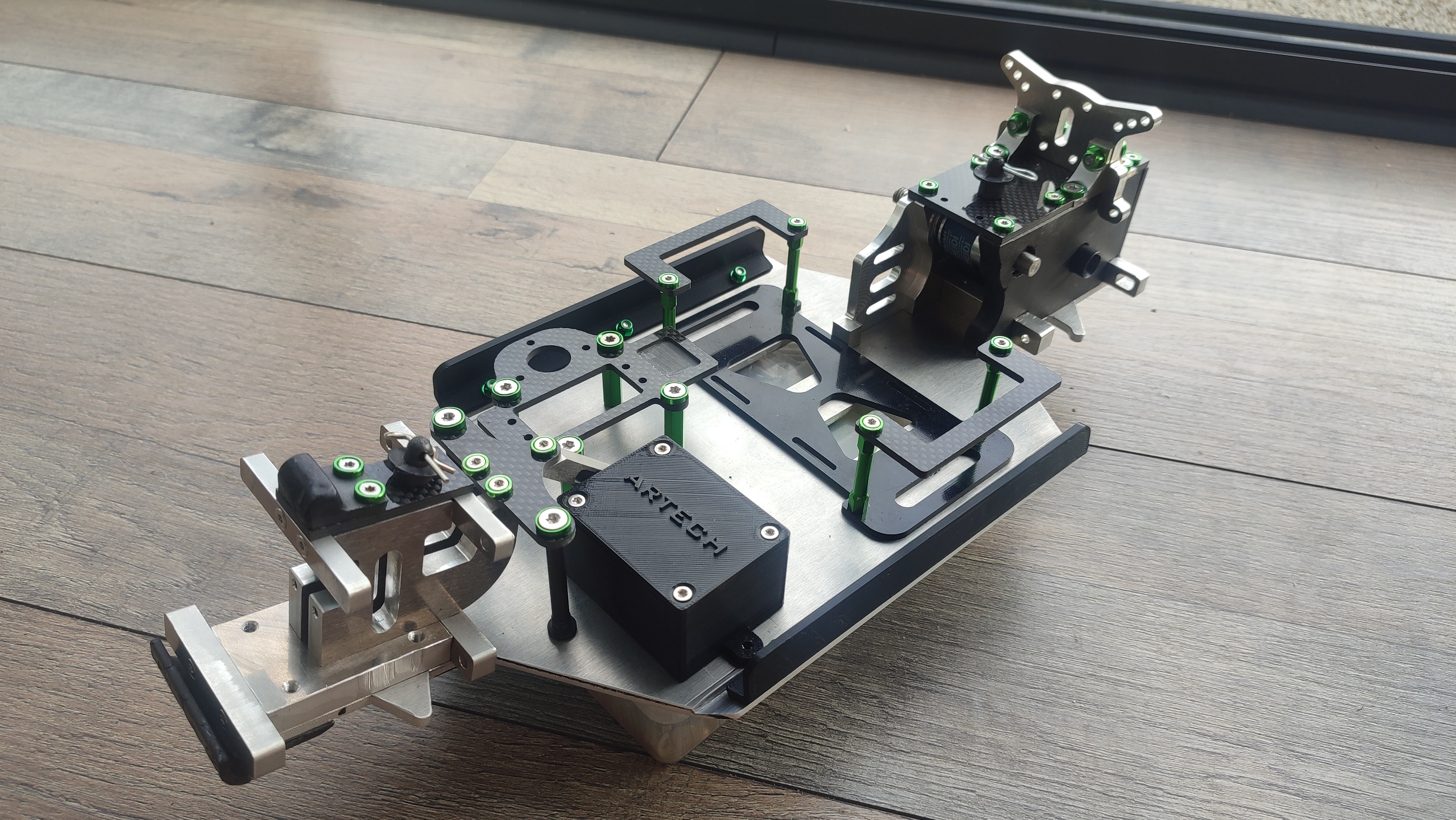

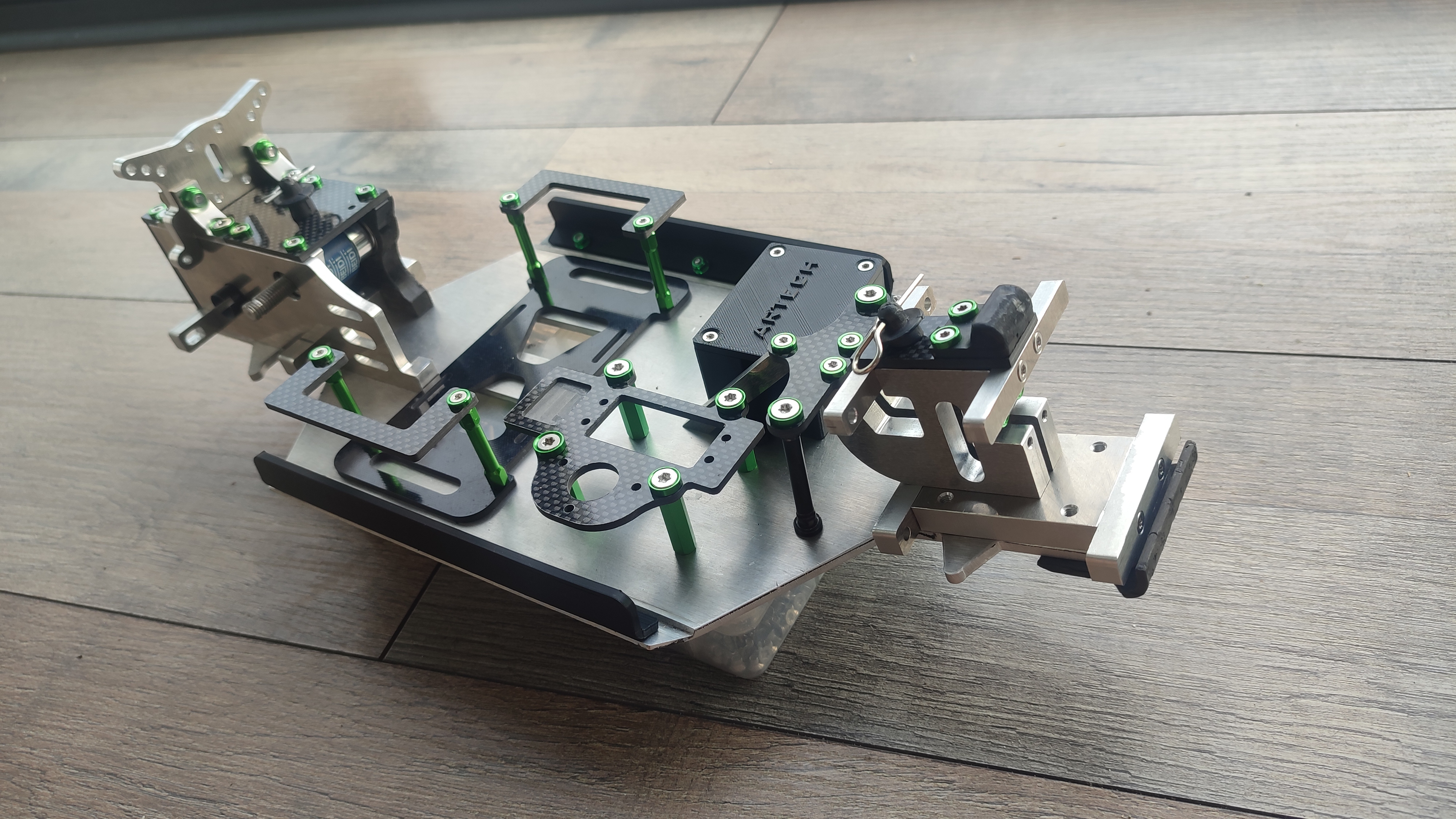

sebat65
Inscrit le: 25/09/2016
Messages: 62
MessagePosté le: 30.09.2026, 17:40:23    Sujet du message: Répondre en citant
Montage à nu des éléments. Tout s'emboîte parfaitement. Même pas besoin d'un petit coup de lime, je suis presque déçu Mr. Green .
2 à 3 semaines pour le montage de tous les accessoires et elle devrait être en ordre de marche!
Avec à la clef une annonce qui pourrait peut-être en intéresser quelques-uns. Et je vous vois venir NON! Ce n'est pas une commercialisation, mais, c'est un certain virage...
Restez connecté OK!
