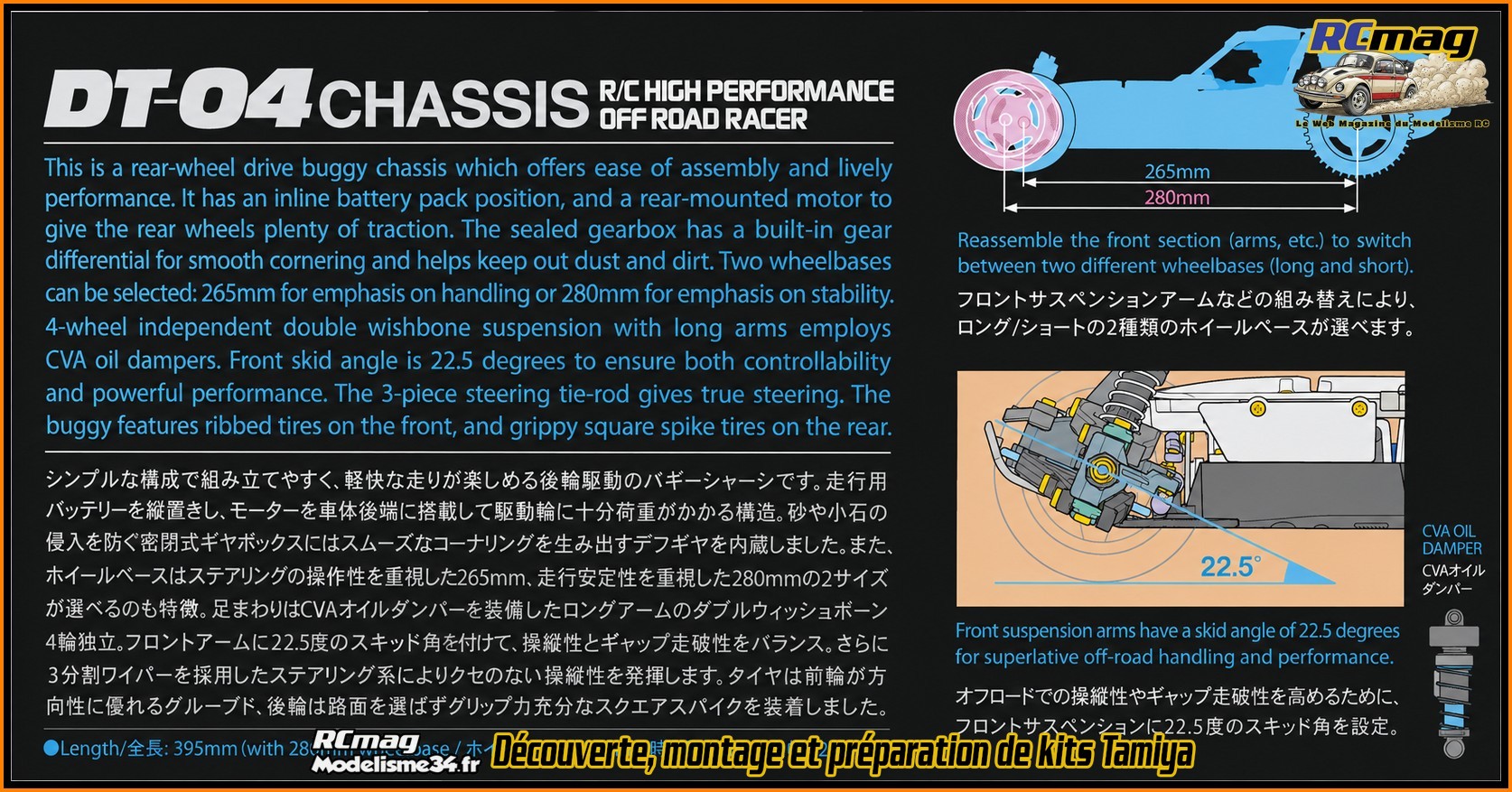

our rappel la famille des châssis "DT" c'est des kit 4x2 économique mais évolutif avec le moteur en porte a faux arrière.
Même si cette implantation n'est plus utilisée sur les voitures haut de gamme, cela a un gros avantage pour la plupart des pratiquants.
Avec un train arrière plus chargé la voiture est plus facile sur la glisse et c'est vraiment important afin d'apprécier le pilotage d'un 4x2 même si on n'a pas toujours les pneus adaptés.

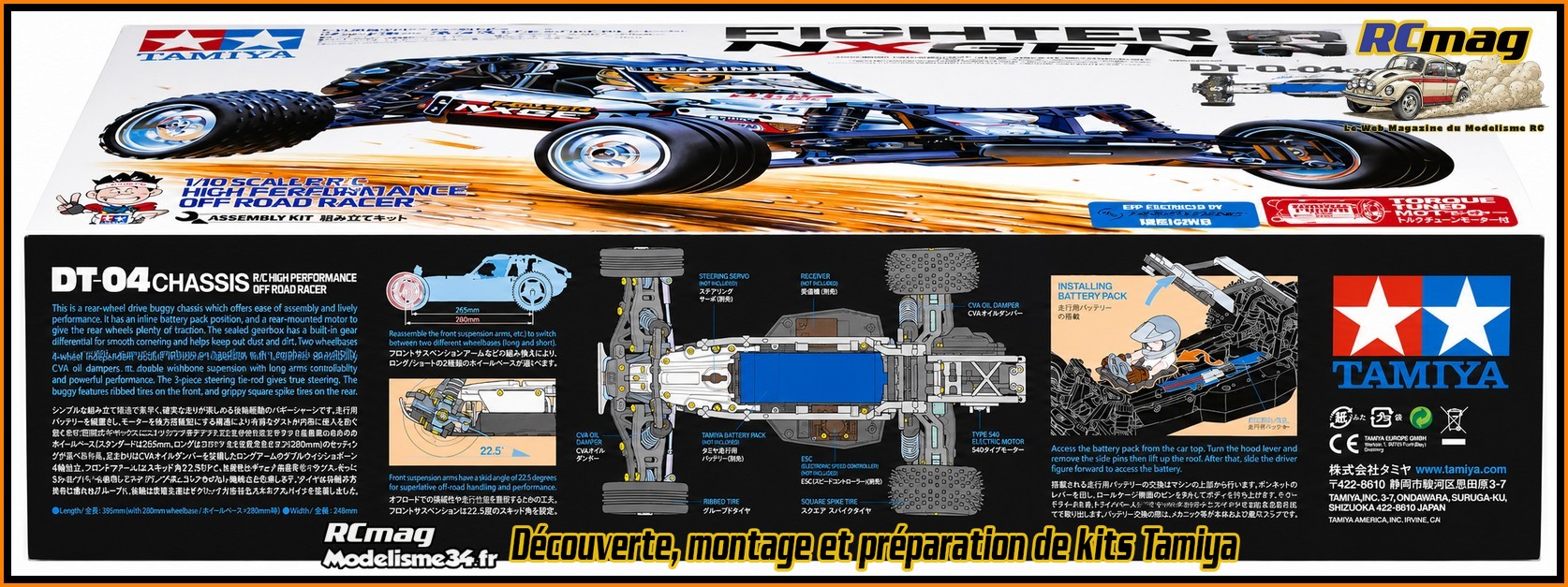

On va découvrir ensemble le kit et le comparer aux versions précédentes afin de voir ce qui est compatible ou pas.
Ce qui ne change pas c'est la transmission, les amortisseurs, la triangulation ... Pour le reste on va découvrir des évolutions intéressantes comme le châssis ou les portes fusées avant.
On peut voir aussi une petite influence du BBX pour la conception de la carrosserie et contrairement au DT-03, on retrouve un pilote façon Comical Série. _________________ rcmag.com pour le forum, les photos et vidéos
