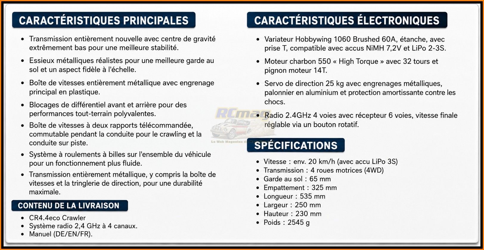

MessagePosté le: 29.09.2026, 12:15:52    Sujet du message: Répondre en citant
Les caractéristiques du CR4.4 eco
