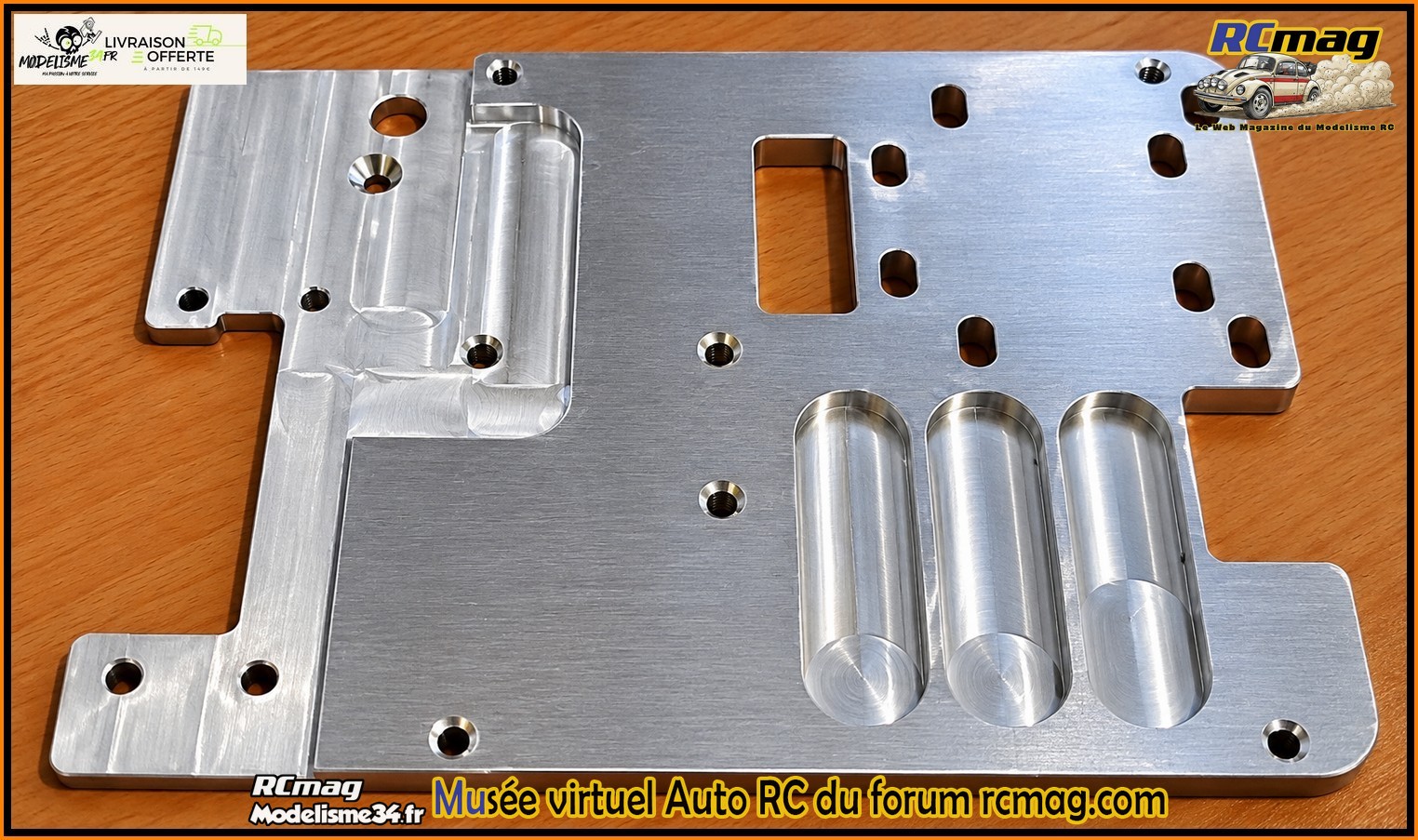

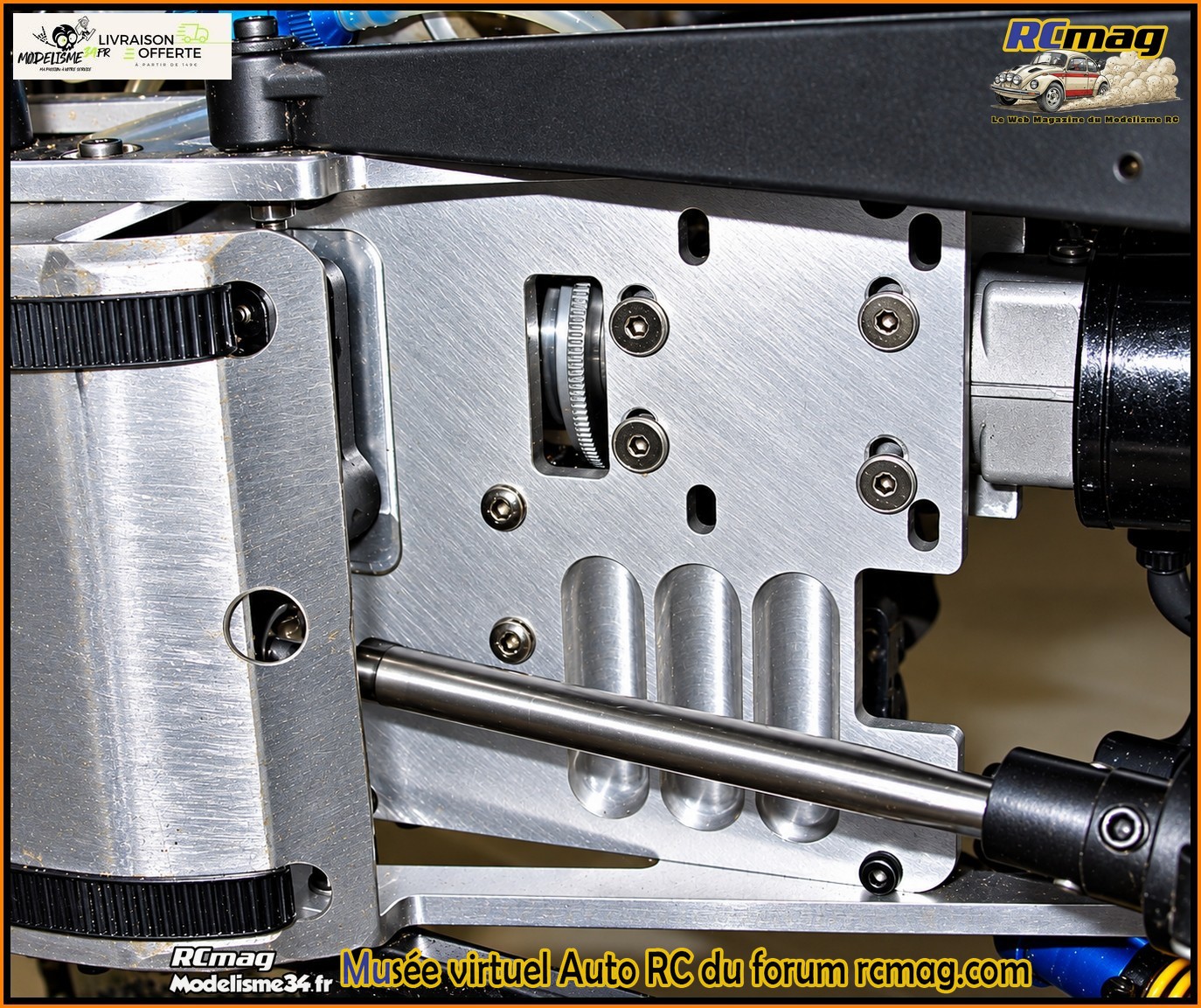

une chose qui se déformait facilement c'est la platine du moteur
on montait l'option de Neuilly Modélisme qui était bien plus épaisse et avec une matière de qualité
une fois déformée on bouffait de la transmission
