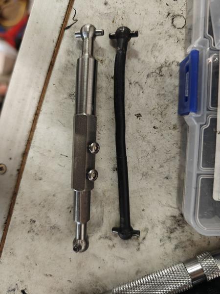

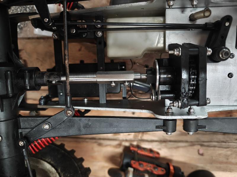

Le cardan télésco-pimp V1.0, c'est fait ! C'est la Fête
position maxi
position mini
en place
Pour le problème de perçage qui dévie, j'ai effectivement commencé par le perçage (avant d'usiné la sphère), la tourelle avait 1mm de biais (ça n'aidait clairement pas) et pour finir j'ai assuré le coup, j'ai fait un plat avec une fraise avant d'utiliser un foret carbure, le résultat est nickel !
J'suis assez content de truc (bon il est mastoc et y'a moyen de faire plus light), je ferai des essais le week-end prochain avec le proprio, on verra bien ce qui lâchera en premier.
Une version V2.0 est en projet avec comme objectif la réduction de poids tout en gardant une rigidité supérieur à ceux d'origine.
