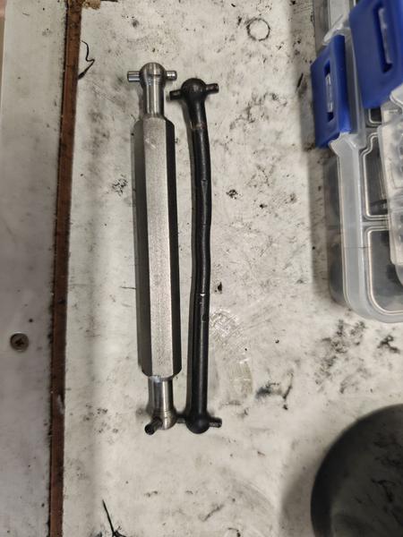

J'ai refait une barre de wheelie (les roulettes d'origines on disparu), toujours gardé les vieux roulement de transmission !
Les cardans ils ne sont pas très droits ! (y'en a un, il tournait avec 5mm de faux-rond...)
J'ai remonté le train arrière, puis dans la lancer j'ai remonté le moteur.
Etonnamment il démarre et fonctionne plutôt bien, par contre le gosse a kiffé le démarrage à la perceuse, mais il n'est clairement pas fan du temps de démarrage (étonnant, surtout quand il a vu le temps qu'il m'a fallu pour mettre en route le truggy élec).
Le gosse a fait 10 min, il était fin heureux, jusqu'à la casse d'un cardan (celui qui était le plus malade)
J'ai aussi compris comment c'était possible que les cardans soient en mode banane, le moindre frontale les fait cintrés

Yep, redresser comme je le fais avec mes autres 1/8, dans le tour pour trouvé l'endroit plié, je les chauffe un coup au camping gaz, puis un petit coup de marteau ou pince pour redresser le plus possible.
J'hésite encore a en recommandé ou les faires (j'avais déjà en projet d'en faire pour mon neo, ça sera l'occasion d'apprendre)

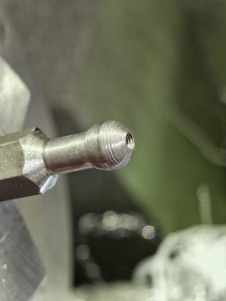

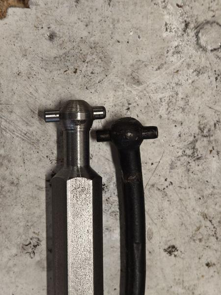

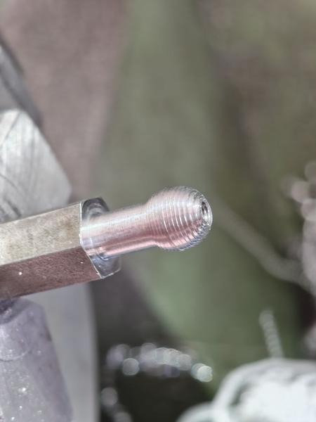

Premier essaie des cardans usiné, le résultat est bancale (faut que je revois l'ordre des opérations d'usinage pour facilité la chose....)
Outre les perçages de goupilles qui dévies, le reste est concluant.
Première étape pour un beau ratage
perçage + taraudage en M3, ensuite ébauche de la sphère.
Finition de la sphère avec de la toile + lime
j'ai pas fait de photo durant le perçage de la goupille (c'est tellement parti en zgeg)
Peut-être que les prochains seront un poils plus light en virant le reste d'hexagone |
