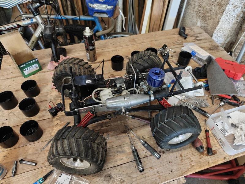

Aujourd'hui un gosse du village (qui devait en avoir marre de me voir m'amuser avec mes RC) m'a amené un Kyosho Mad Force (qui est clairement un tas de m$rde Twisted Evil ) pour que j'essais de le remettre en route....
Premier constat -> le lavage ne faisait clairement pas partie de l'entretien Twisted Evil Twisted Evil
Deuxième constat -> lanceur en mode choux-fleur (je suis habitué à force avec le Zenoah qui était capricieux) Rolling Eyes
Troisième constat -> le moteur était bloqué, donc j'ai balancé un peu de WD40 avec du nettoyant frein, le moteur tourne, mais clairement je le sens moyen.
Attention les yeux, c'est clairement pas chouette
Miam la bonne mélasse.

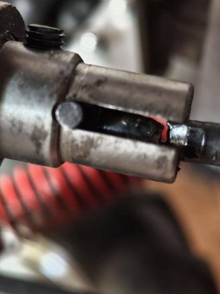

Le fait que ça soit cassé ne me choque même pas, quand on voit comment c'est exposé
les vis des noix de cardans on disparu (je sais pas comment il roulait la dernière fois Rolling Eyes
Ce que je disais au gosse, c'est que le nitro c'est cool ça fait du bruit, mais vu qu'il n'a pas de chauffe bougie, pas de nitro, pas de chargeur pour le chauffe bougie, est-ce que ça ne serait pas plus logique de la passée en élec ?
En fessant un rapide comparo je ne vois que des avantages, pas de bruit donc il peut en faire quand il veut, ça démarre toujours et surtout sans prise de tête, le coup de l'essence (alors oui les batteries c'est pas données, mais pour un gosse de 12piges, ça doit être plus simple de recharger des batteries, que de demander aux parents d'acheter du nitro et ceux tous les mois ou plus souvent encore).
Je vais déjà le nettoyer un coup, testé si la partie radio (encore a quartz) fonctionne encore, puis je ferais deux listes pour comparer élec/thermique pour présenter la potentielle douille au parent, pour savoir si j'engage des frais ou pas

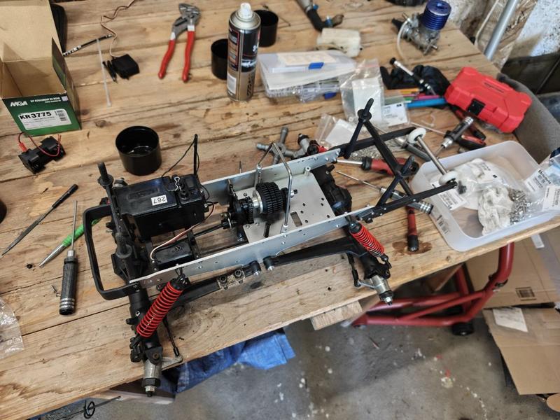

MessagePosté le: 07.09.2026, 16:00:47    Sujet du message: Répondre en citant
Je kiff l'équerre brico-merdo comme support moteur ! Very Happy
Le nettoyage ce poursuit, y'avait de taff...
Nettoyage des plaques de châssis, j'en profite pour remettre de la visserie inox.

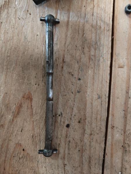

J'ai découvert ça aussi.... Mad Evil or Very Mad
L'axe a pris tarif, pas grave j'en refais un dans un bout de tige fileté inox, je récupère le pignon et le rentre en force à la presse.
La partie émetteur/récepteur fonctionne tous comme les servos (c'est déjà ça qui ne sera pas a changé)
Le train avant et remonté sur le châssis, je ferais les arbres de transmission demain (ils ont des angles vraiment pas d'origine).
J'ai commencé à inspecté la technologie de la BV et effectivement, si passage en brushless ça va dégager.

MessagePosté le: 12.09.2026, 16:39:54    Sujet du message: Répondre en citant
On continu

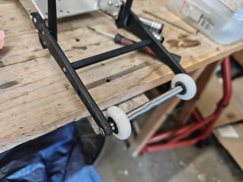

J'ai refait une barre de wheelie (les roulettes d'origines on disparu), toujours gardé les vieux roulement de transmission ! Mad

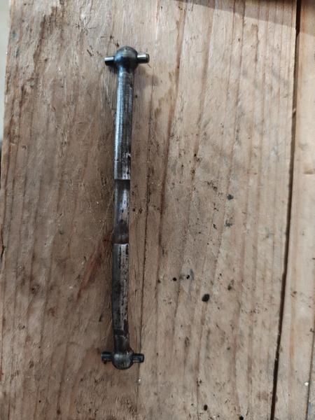

Les cardans ils ne sont pas très droits ! (y'en a un, il tournait avec 5mm de faux-rond...)
J'ai remonté le train arrière, puis dans la lancer j'ai remonté le moteur.
Etonnamment il démarre et fonctionne plutôt bien, par contre le gosse a kiffé le démarrage à la perceuse, mais il n'est clairement pas fan du temps de démarrage (étonnant, surtout quand il a vu le temps qu'il m'a fallu pour mettre en route le truggy élec).
Le gosse a fait 10 min, il était fin heureux, jusqu'à la casse d'un cardan (celui qui était le plus malade)
J'ai aussi compris comment c'était possible que les cardans soient en mode banane, le moindre frontale les fait cintrés Shocked

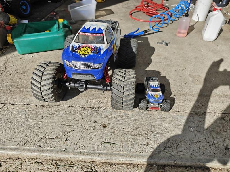

Petite photo de famille Laughing
