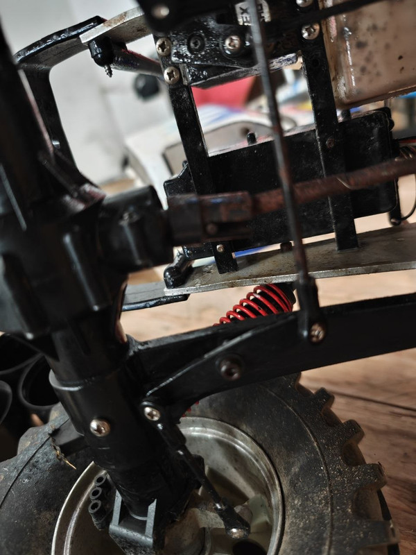

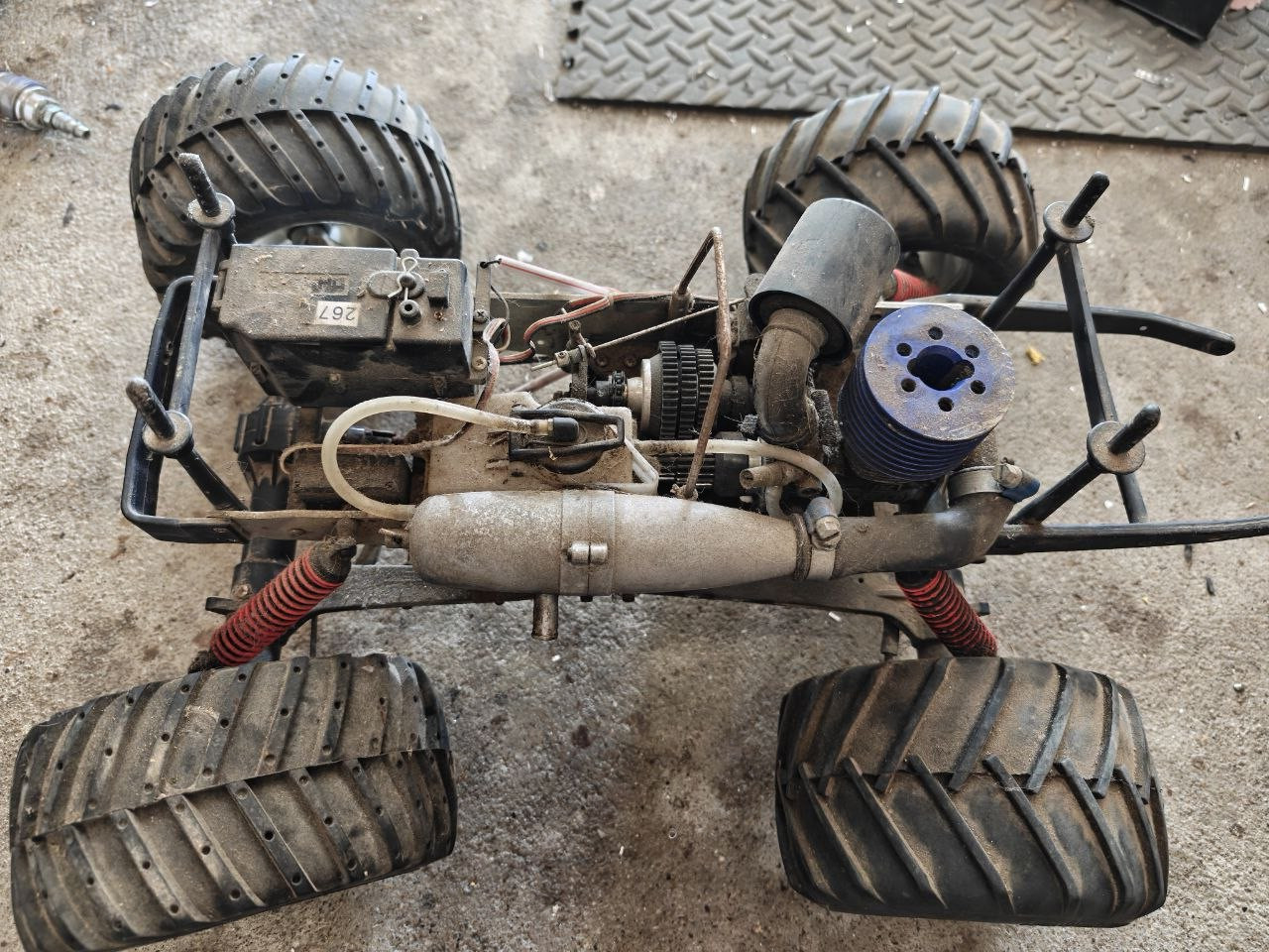

Aujourd'hui un gosse du village (qui devait en avoir marre de me voir m'amuser avec mes RC) m'a amené un Kyosho Mad Force (qui est clairement un tas de m$rde Twisted Evil ) pour que j'essais de le remettre en route....
Premier constat -> le lavage ne faisait clairement pas partie de l'entretien Twisted Evil Twisted Evil
Deuxième constat -> lanceur en mode choux-fleur (je suis habitué à force avec le Zenoah qui était capricieux) Rolling Eyes

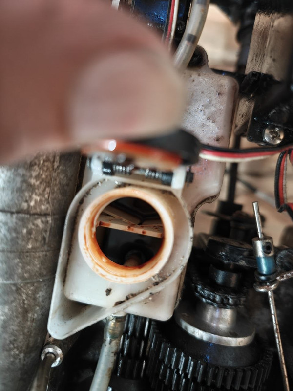

Troisième constat -> le moteur était bloqué, donc j'ai balancé un peu de WD40 avec du nettoyant frein, le moteur tourne, mais clairement je le sens moyen.
Attention les yeux, c'est clairement pas chouette
Miam la bonne mélasse.
Le fait que ça soit cassé ne me choque même pas, quand on voit comment c'est exposé
les vis des noix de cardans on disparu (je sais pas comment il roulait la dernière fois Rolling Eyes
Ce que je disais au gosse, c'est que le nitro c'est cool ça fait du bruit, mais vu qu'il n'a pas de chauffe bougie, pas de nitro, pas de chargeur pour le chauffe bougie, est-ce que ça ne serait pas plus logique de la passée en élec ?
En fessant un rapide comparo je ne vois que des avantages, pas de bruit donc il peut en faire quand il veut, ça démarre toujours et surtout sans prise de tête, le coup de l'essence (alors oui les batteries c'est pas données, mais pour un gosse de 12piges, ça doit être plus simple de recharger des batteries, que de demander aux parents d'acheter du nitro et ceux tous les mois ou plus souvent encore).
Je vais déjà le nettoyer un coup, testé si la partie radio (encore a quartz) fonctionne encore, puis je ferais deux listes pour comparer élec/thermique pour présenter la potentielle douille au parent, pour savoir si j'engage des frais ou pas

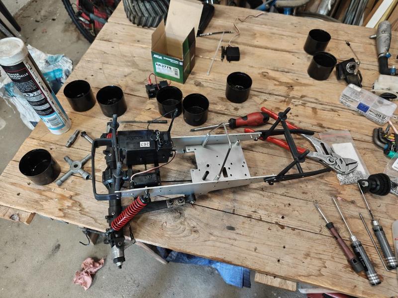

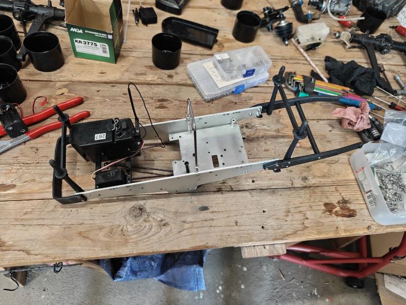

Le nettoyage ce poursuit, y'avait de taff...

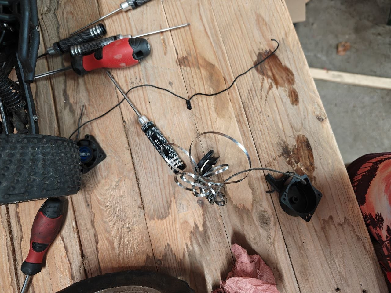

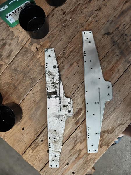

Nettoyage des plaques de châssis, j'en profite pour remettre de la visserie inox.
J'ai découvert ça aussi.... Mad Evil or Very Mad

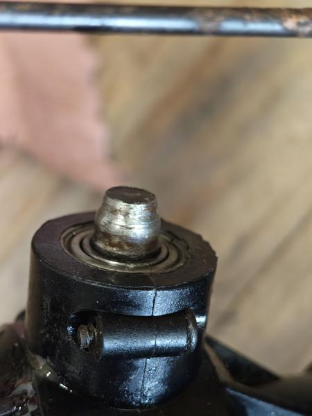

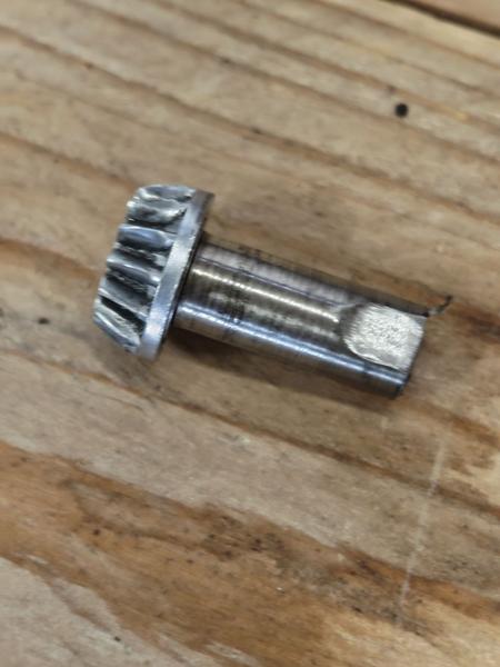

L'axe a pris tarif, pas grave j'en refais un dans un bout de tige fileté inox, je récupère le pignon et le rentre en force à la presse.
La partie émetteur/récepteur fonctionne tous comme les servos (c'est déjà ça qui ne sera pas a changé)

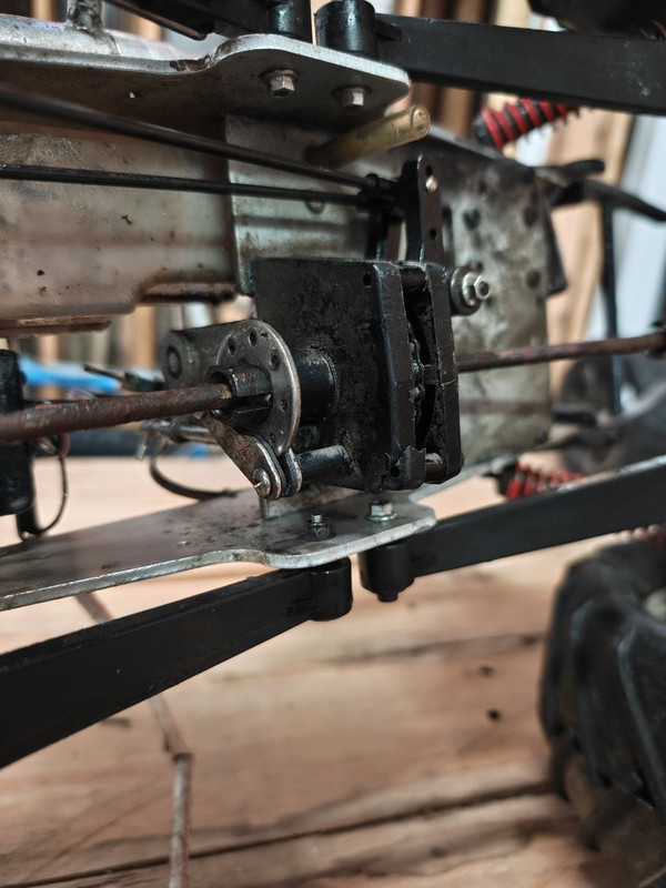

Le train avant et remonté sur le châssis, je ferais les arbres de transmission demain (ils ont des angles vraiment pas d'origine).
J'ai commencé à inspecté la technologie de la BV et effectivement, si passage en brushless ça va dégager.

D'autant que les centres instantanés de rotation du cardan et des bras de poussée (ou tirée) des ponts ne sont pas concourant... Donc dès qu'il y a une variation de suspension, le cardan s'enfonce dans la noix.
D'où ma question, le cardan tordu ne serait-il pas trop long ou les bras de poussée trop courts?
LePoulppy
Inscrit le: 14/03/2025
Messages: 156
MessagePosté le: 18.09.2026, 15:23:11    Sujet du message: Répondre en citant
tontonOlive a écrit:
Hello Very Happy
En tant que fan de ce monstre et des précédents, je dis "oui" Very Happy
De ce que j'arrive à mesurer (j'ai pas de pied a coulisse tordu Mad ) les deux cardans on la même longueur 103.5mm et j'en déduis un 95.5mm d'entraxe.
Après de la à savoir si tout est d'origine ou pas, ce serait à moi j'aurais commandé un bras pour comparer avec ce qu'il y a déjà en place, mais cela va vite faire grimper là note et je ne me vois pas demandé le prix d'une RC neuve au gosse ou aux parents, juste pour avoir fait rouler une veille RC.
Pour l'instant a par du temps et des morceaux de ferrailles qui traînaient, y'a 0€ d'investit dedans (ce qui est assez surprenant)
Messages: 7619
MessagePosté le: 18.09.2026, 17:41:36    Sujet du message: Répondre en citant
Si je puis me permettre, le perçage pour le goupilles, je le fait à la fraiseuse, ce qui donne un meilleur guidage de la mèche. De plus je perce avant d'usiner la boule et je repasse un petit coup après pour les bavures.
Pour un montage serrer, je met les goupilles au congélo, et je chauffe la tête de cardan.
Si ça peut aider. Wink
LePoulppy
Messages: 156
MessagePosté le: 19.09.2026, 01:16:33    Sujet du message: Répondre en citant
C'est dans cette ordre là que seront faits les prochains essais, mais je perce dans le tour (je vais vérifier la géo de la tourelle) vu que je perce au diamètre de la goupille, j'ai prévu une vis sans tête sur l'avant.
