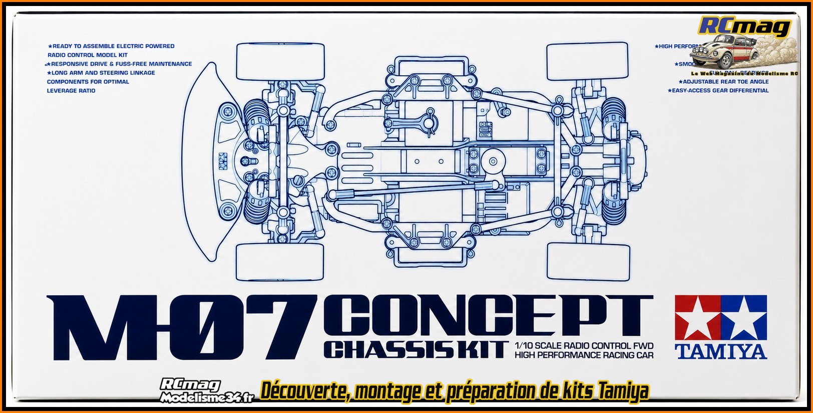

Mais pour le reste c'est totalement diffèrent. Et l'équipement, la conception est bien plus haut de gamme.
2 exemples, le différentiel étanche avec pignons acier ( pas le cas sur une M-05 ) qui est identique a celui du BBX.
Et les cardans homocinétique acier qui seront un réel plus sur ce type de voiture.
