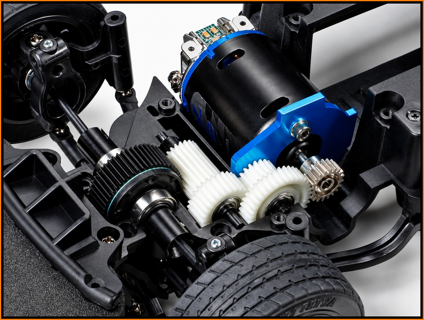

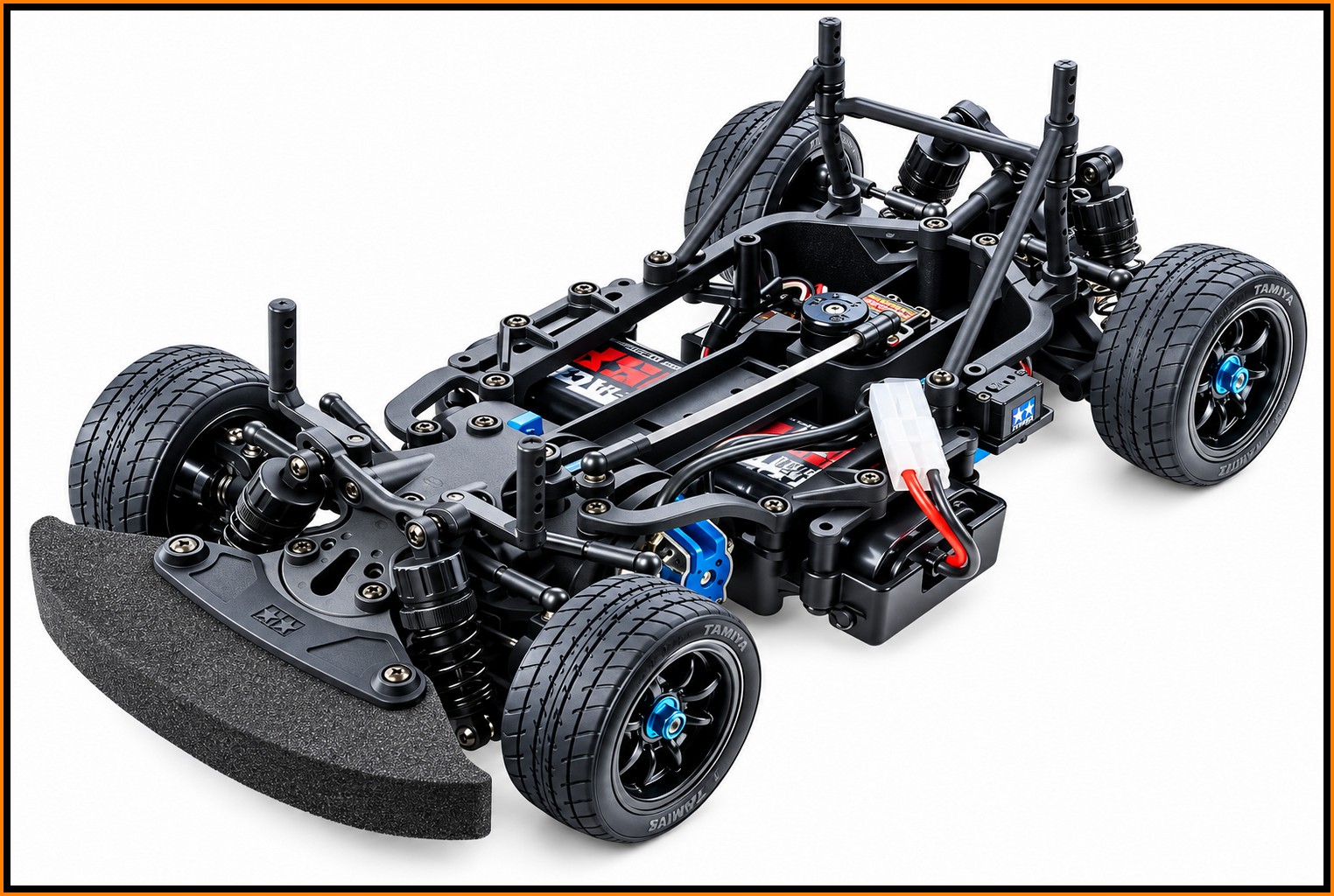

C'est une M châssis ( petites roues ) et sur cette image du site Tamiya on peut voir que l'implantation mécanique est similaire a la M-05.
Transmission par cascade de pignons, moteur transversal, longue commande de direction avec le servo en position centrale arrière ... _________________ rcmag.com pour le forum, les photos et vidéos

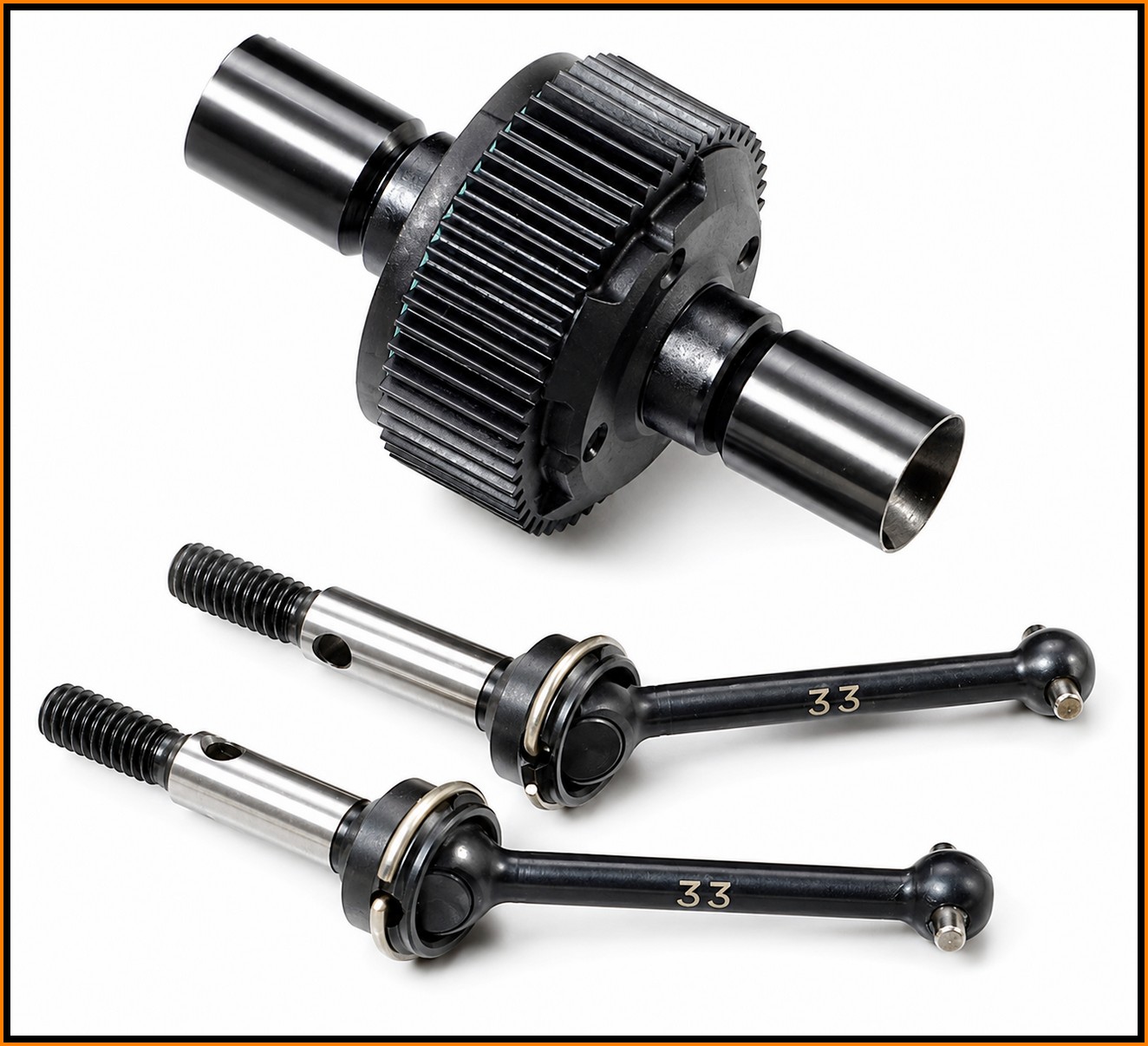

Mais pour le reste c'est totalement diffèrent. Et l'équipement, la conception est bien plus haut de gamme.
2 exemples, le différentiel étanche avec pignons acier ( pas le cas sur une M-05 ) qui est identique a celui du BBX.
Et les cardans homocinétique acier qui seront un réel plus sur ce type de voiture. _________________ rcmag.com pour le forum, les photos et vidéos
