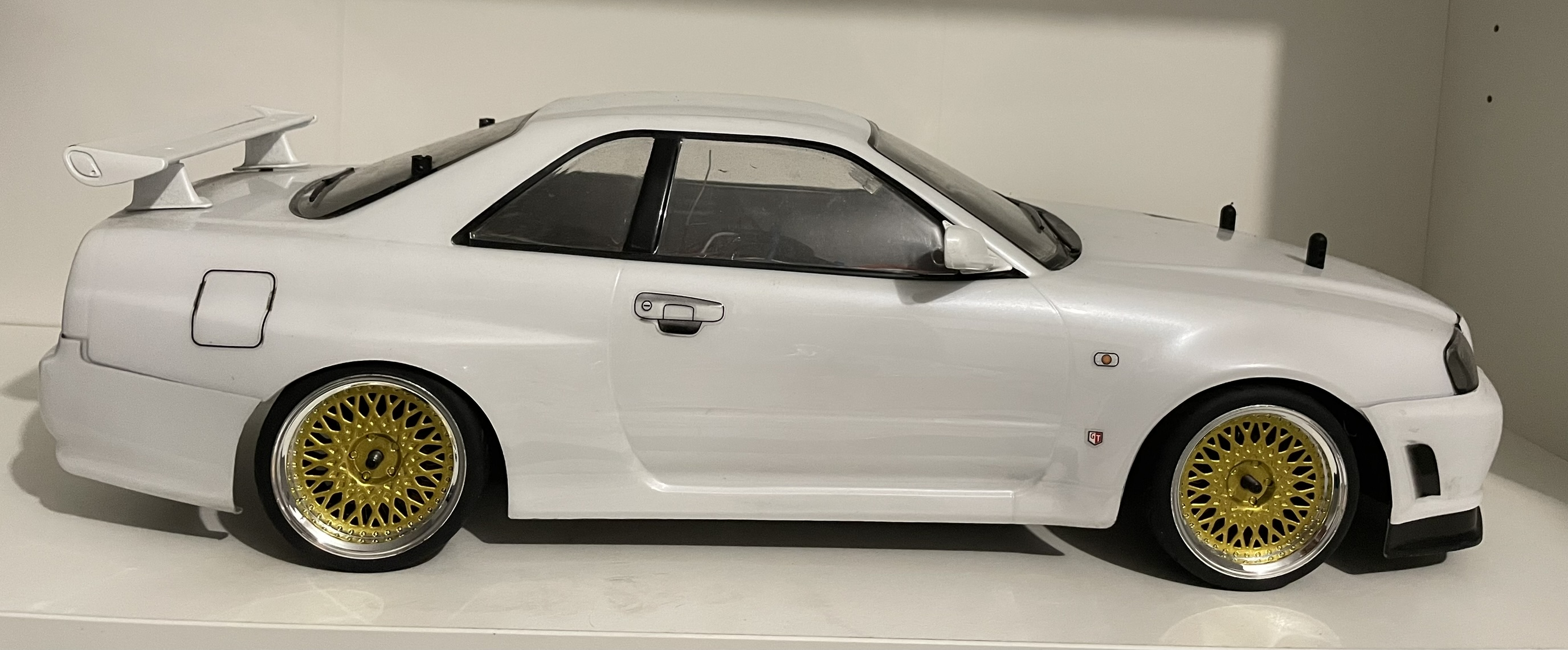

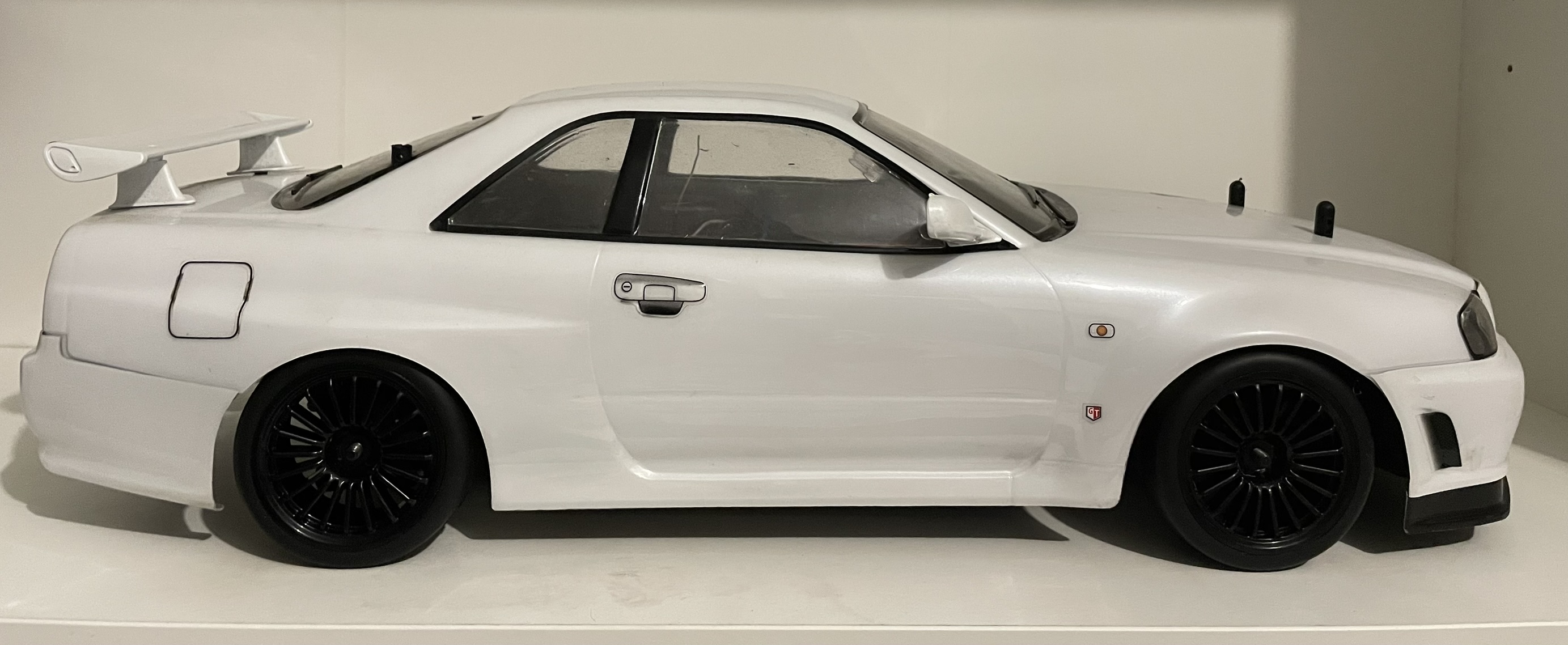

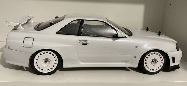

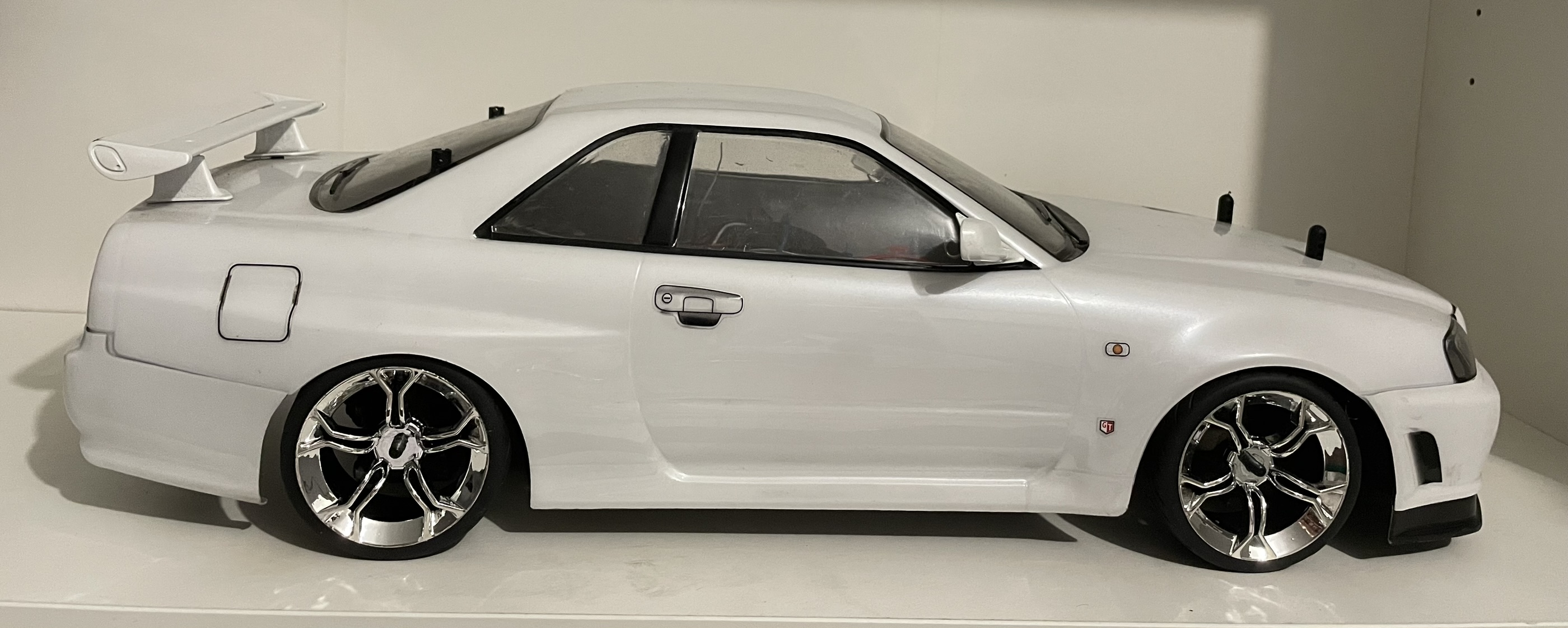

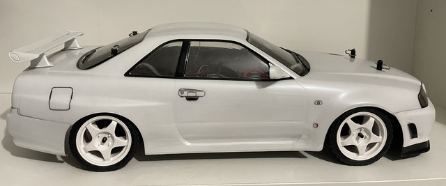

Petit essai des différents looks de la Ftx Skyline avec différentes roues :
Les roues que j'utilise actuellement, des Carson :
Toujours chez Carson avec cette fois des pneus taille basse
Encore du Carson avec profil route
Du Abisma avec des pneus slick grip
Et enfin avec des Fastrak, les mêmes que j'ai sur la Subaru
