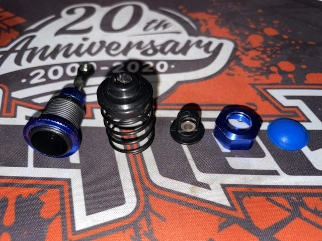

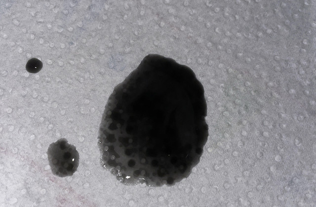

J’ai remarqué tout à l’heure que l’arrière droit talonnait un peu, il y avait des réactions bizarres en courbes par moment, j’ai bien fait de contrôler les amortisseurs, l’état de l’huile 😱
Les différentes pièces qui composent un amortisseur sur la Banzaï :
Voilà les 4 sont refait avec 450 cst à l’arrière et 500 à l’avant, en statique plus rien à voir 👌🏻, je confirmerais lors du prochain roulage 👍🏻
