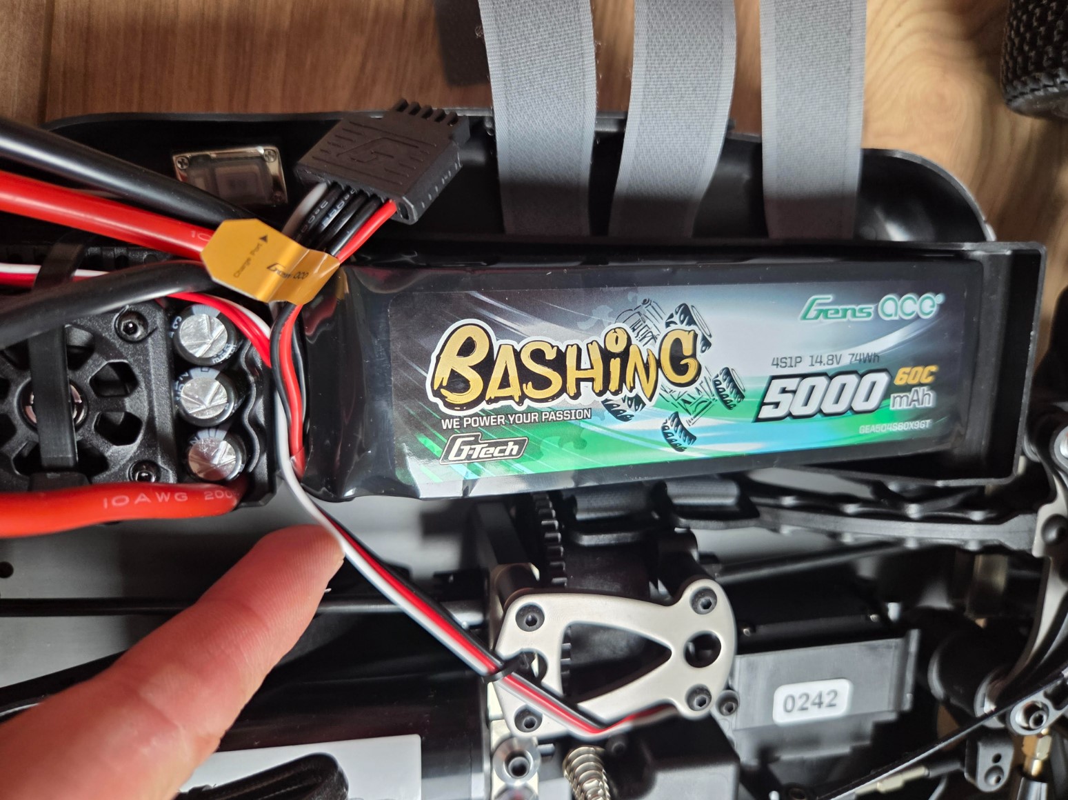

2/ J'ai acheté des batterie Gens Ace Bashing 4S 5000 Mah
Ca rentre dans le bac a batterie, cela dit y a un fil qui est super mal placé, qui est super tendu, et que j'ai peur de casser si la batterie bouge un peu .
Il rend la mise en place de la batterie plus compliqué....
La encore, je vous mets une photo
Alors elle rentre hein, tout juste mais elle rentre. Mais voila, mise en place pas aisée, et je me demande si ce fil va survivre longtemps avec la batterie si proche, et vu comment il est tendu....
Si vous avez des réponses, je suis preneur Smile

le cable en effet c'est pas bon, faut que ce soit libre
pour le bruit compliqué de déterminer meme avec la vidéo
plutot l'entre dents moteur
si c'est un probleme de train avant ou arriere, faut retirer le moteur pour vérifier
mais là plus un entre dents imparfait

Pour le cable, qu'est ce que je peux faire ? la voiture sort a peine de la boite, c'était comme ca :d

je crois qu'il parle du câble contrôleur qui est visiblement trop tendu
erreur de montage, faut voir si y'a un peu de rab pour le détendre
autrement mettre une petite rallonge mais c'est pas top, une source de panne en plus

Pour la lipo ... il ne faut pas oublier que c'est du modélisme que nous pratiquons.
Donc, une petite entaille propre dans le bac à batterie pour que les câbles seulement passent "souples" peut être une solution à moindre coût et ne faisant normalement pas sauter la garantie Wink

Pour la lipo je vais regarder, il parait qu'il y a un peu de rab dans la boite, sinon je mettrait une rallonge
Merci pour l'astuce de découper dans le bac lipo, je vais voir si ca peut aider Smile
