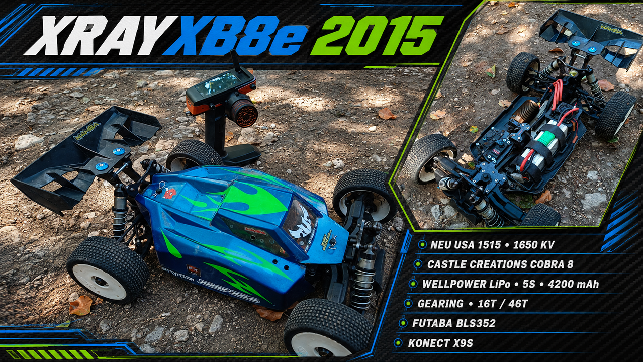

Salut Smile
À mon tour de participer à mon propre sondage 😄
Pour compléter les informations du montage :
Poids : pas encore pesé.
Performances / comportement : beaucoup de couple en 5S et une puissance largement suffisante pour mon utilisation loisir. Je n’ai pas encore mesuré précisément sa vitesse maximale.
Température moteur : pas encore relevée après un véritable roulage.
Autonomie : difficile à évaluer actuellement, car mes accus Wellpower, achetés il y a 10 ans, sont fatigués et ne récupèrent plus qu’environ 2300 mAh à la charge.
Fiabilité : rien à signaler directement concernant le Neu USA pour le moment.
Sonorité / bruit particulier : j’ai actuellement un bruit assez strident et métallique à l’accélération, surtout en marche avant. Je vais contrôler l’entre-dents pignon/couronne, rechercher un éventuel point dur et faire un essai sans les roues. Si certains ont déjà rencontré ce genre de bruit, vos avis sont les bienvenus. 🙂
