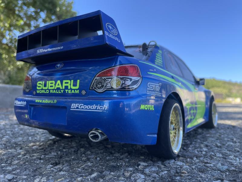

Ça faisait un moment que j’avais envie de rouler avec la sub 😃, c’est fait ! 🥳

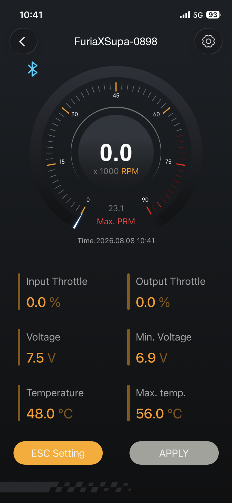

J’en ai profité pour tester mon app RC sur le terrain, le fait de sélectionner le RC et la lipo permet donc de lancer le minuteur, pour arrêter avant la coupure, ça a fonctionné « normalement » jusqu’au moment où le minuteur sonne, que je le coupe en appuyant sur stop, et….. plantage 🤣 je verrai ça plus tard 👍🏻

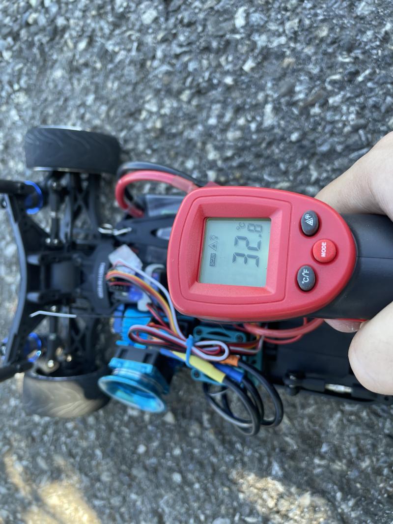

Revenons à la sub 🤩. Alors 35 minutes de run, ESC à 56° max, moteur à 35°, lipo à 32°! Étonnant car il faisait 31° 👍🏻 l’électro n’est pas du tout en galère, j’adore 👍🏻 (run en 2s, spot trop petit)

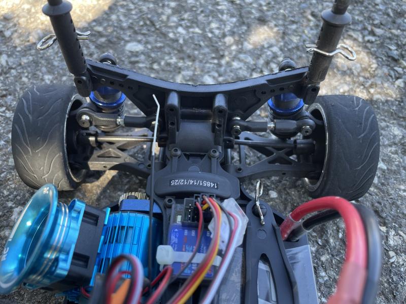

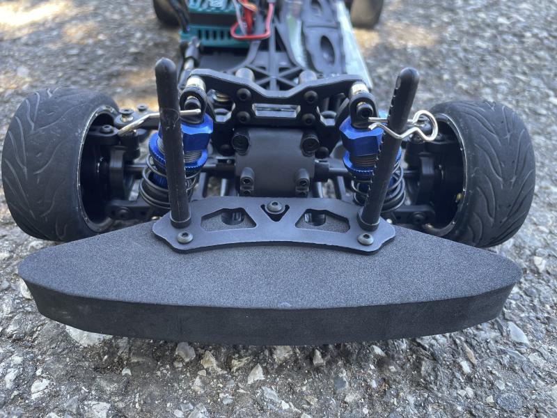

Niveau châssis, ras 👍🏻, bon après après 10 packs c’est un peu normal 😅

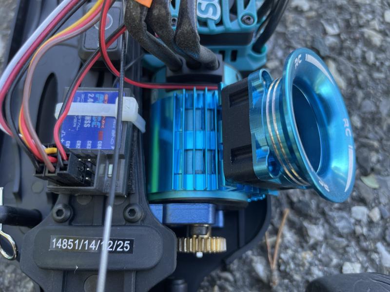

Le temps de faire la photo, impossible de relevé plus de 32° sur le moteur, le ventilateur avec l’espèce de trompette est vraiment efficace !

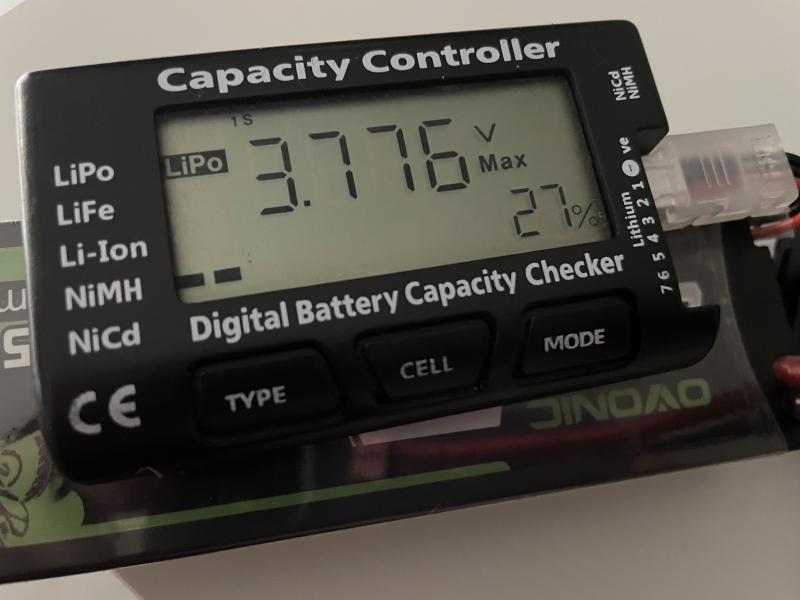

Et finalement, après le minuteur de mon app… lipo à 3.77 par cellule 👌🏻 (sans attendre et atteindre la coupure lipo je préfère)
