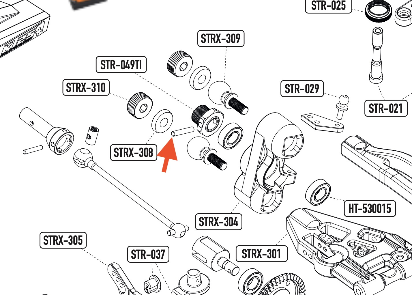

MessagePosté le: 07.08.2026, 17:12:45    Sujet du message: Répondre en citant
Alors pour être bien précis, c'est donc cette petit clavette au bout de la flèche rouge qui me pose problème.
J'ai bien désolidarisé toute la fusée avant (STRX-304) pour pouvoir bosser sur l'hexagone (STR-49TI) tranquillement sans secouer toute la bagnole. La tige du cardan a cassé très facilement, elle était bien tordue de toutes façons.
L'hexagone bien coincé dans mon étau, chasse-goupille adéquat, ça bouge pas d'un iota...
D'après les photos des clavettes, il ne semble pas y avoir un sens d'extraction.
Et pour glisser un extracteur à cet endroit, c'est coton. Mon dérive-chaine ne peut pas.
Donc si vous avez des idées... Merci d'avance Wink
