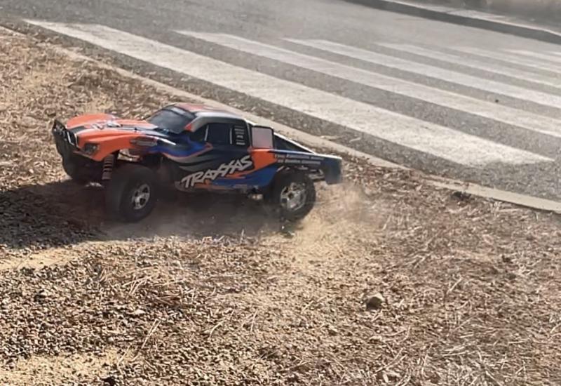

Allez ma passion pour le slash fait que quand j’en trouve un, il faut que je m’en occupe 😅
J’ai trouvé une petite 😂
Un 4x4, rincé comme j’aime et surtout avec des pièces manquantes de tout les côtés 😂

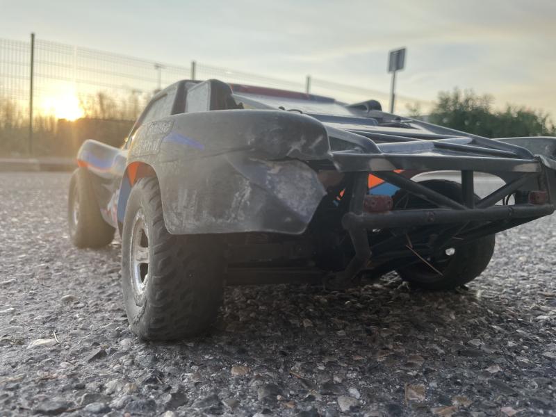

De profil on va dire que ça va 😁

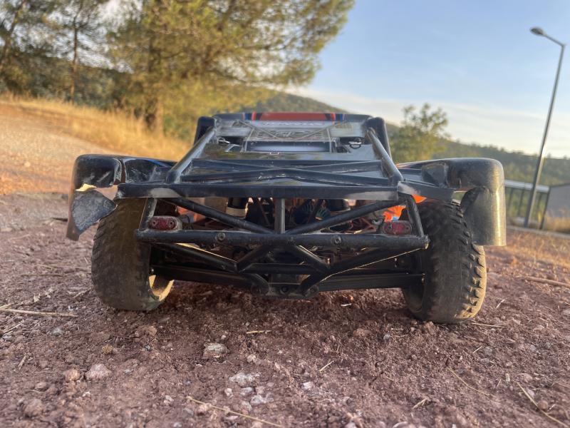

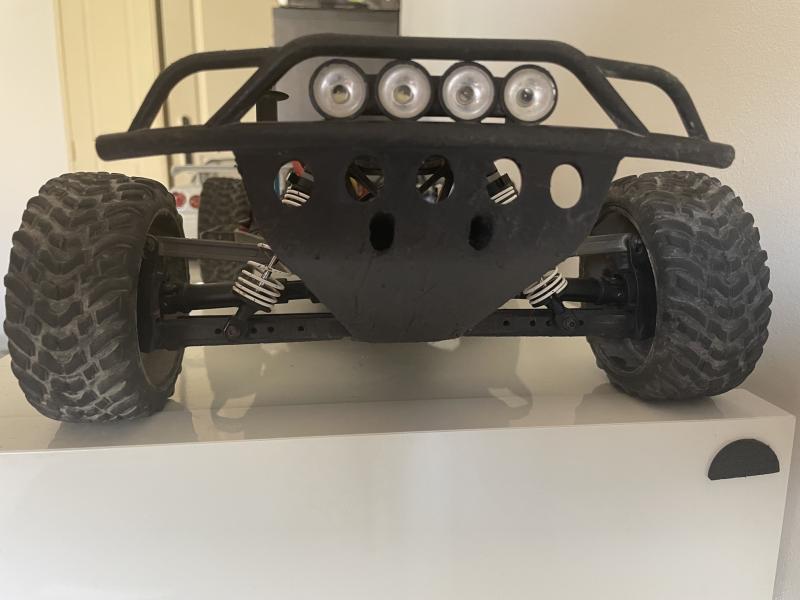

De face mouais, no comment 😂
Et en dessous, wow y’en a qui s’embête pas quand il manque des vis 😂

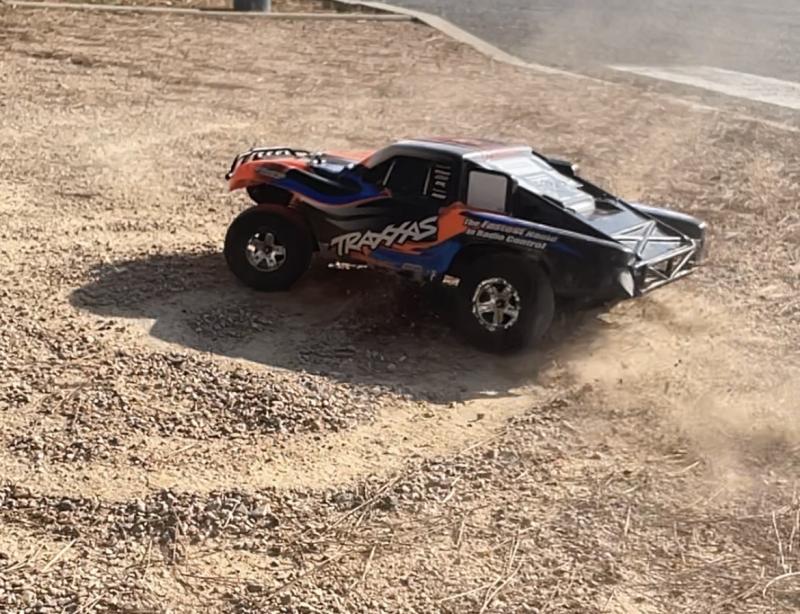

Spoiler alert, il est terminé, mais la suite demain, je suis hs 👋🏻

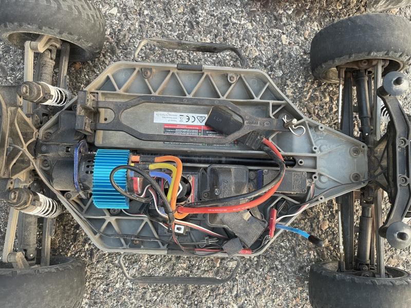

La suite...

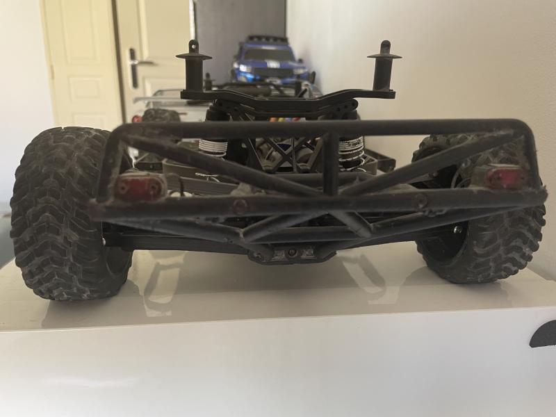

L'état sous le châssis de la partie avant...
La vue du châssis dans son ensemble....
Visuellement il ne manque que des vis à l'arrière pour le moment et des roulements arrière, tout bouge énormément Mad

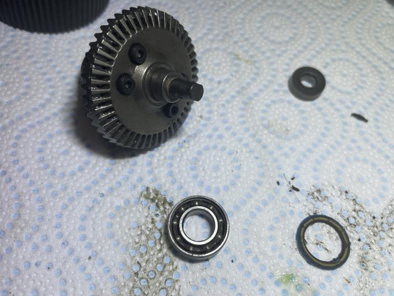

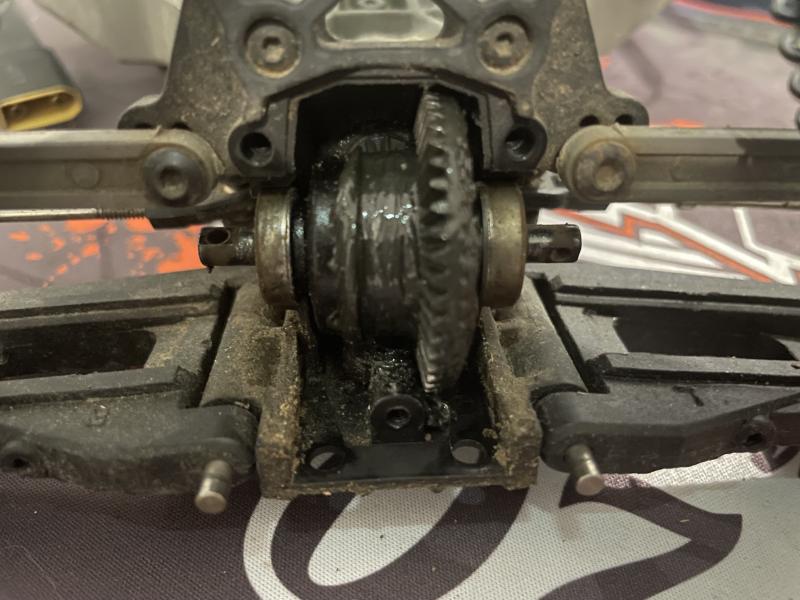

Le diff arrière 🫣
Bonne nouvelle, il ne gratte pas !!! Il a dû être refait niveau graisse, ça expliquerait le manque de vis partout sur l'arrière
Les roulements ne gratte pas du tout, démontage complet, remplissage à la graisse marine (ça suffira largement) et remontage (j'ai donc conservé les roulements, j'ai juste démonté les flasques, nettoyer et remonter le tout)
Au final sur le diff arrière il manquait juste les joints torique, donc zéro étanchéité... Bien galère pour en retrouver dans mon stock 😅
Pignon d'attaque et roulement ok, dégraissage et pareil, roulement refait...
Je présente le diff pour contrôler le jeu dans la cellule et l'ensemble, tout est ok, je remonte OK!
Pour le reste du train arrière, les cardans sont ok, niveau roulements il en manquait 2 Mad , ceux côté cardan dans les fusées, j'ai utilisé des roulements provenant d'un slash de 2009, que j'avais reconditionné à temps perdu... Tout est bon sur l'arrière, plus de jeu excessif C'est la Fête

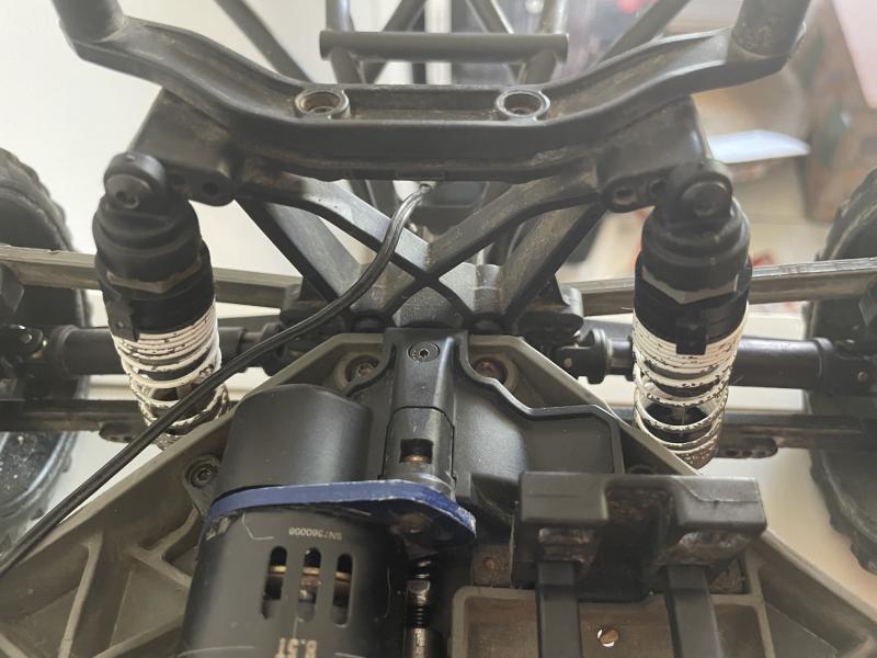

Bon maintenant que côté electro tout est ok, je m'occupe de l'avant...
Déjà du mieux, il ne manque pas de vis Mad
Allez je commence par enlever les cardans. Bon il était temps, la goupille est en train de se faire la malle 🤣🤣🤣
Wow c'est crade là dedans
Diff refait et complet, roulements sans jeu ni gratouilles, nettoyage, graissage et hop roule ma poule
C'est remonté, pas de jeux, tout est fluide...

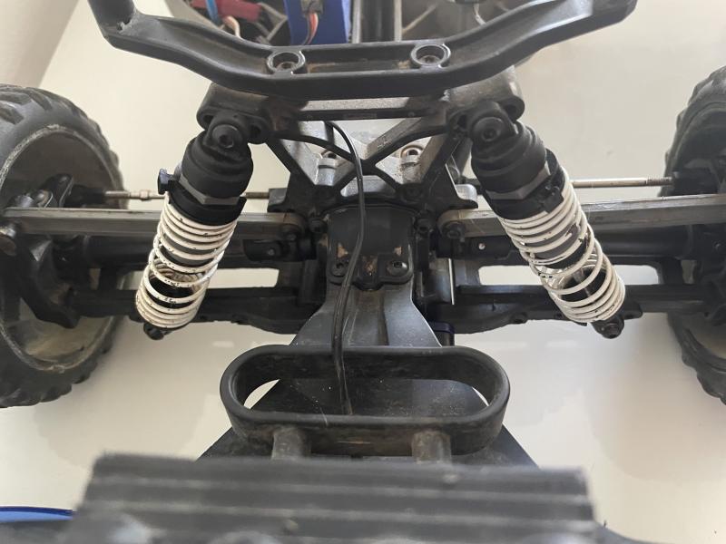

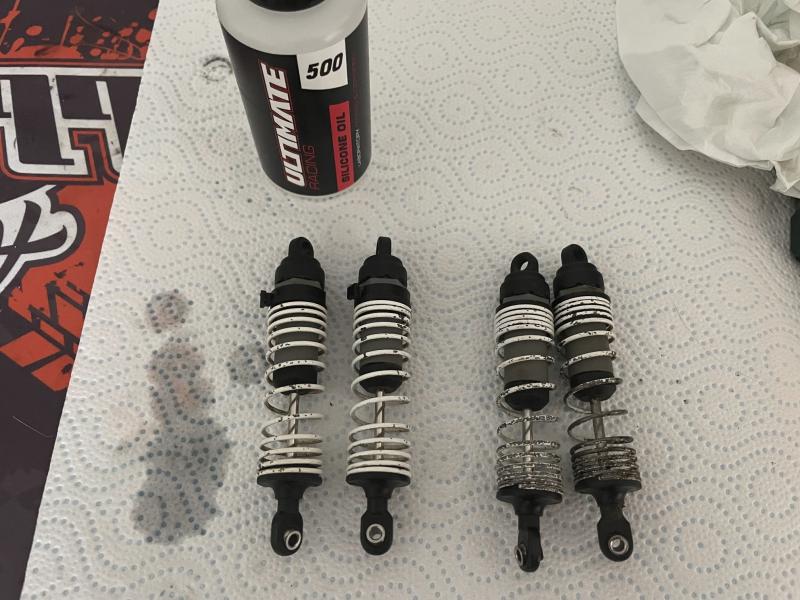

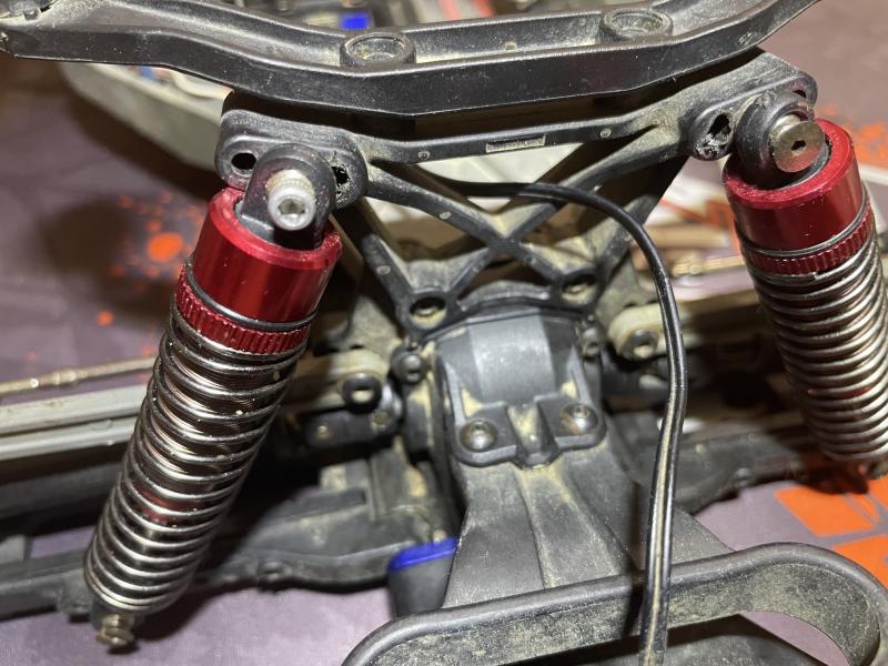

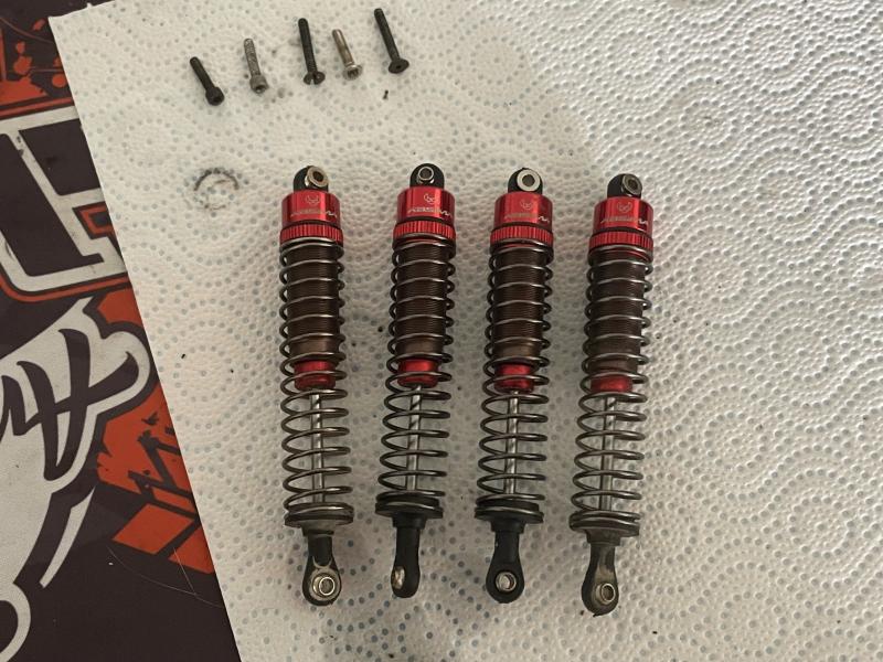

Vous avez certainement vu le bug dans la matrice....des amortisseurs de....crawler 😬 sans huile en plus 😎 la totale 🤣 et le top :
Darkgam3rz
Inscrit le: 01/03/2025
Messages: 1921
MessagePosté le: 28.07.2026, 17:30:03    Sujet du message: Répondre en citant

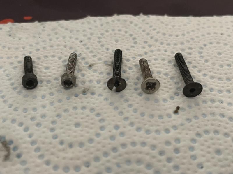

Sur 8 vis, 5 ne sont pas conformes pour le contrôle technique Laughing
L'ensemble, pour les vis, poubelle, les amortisseurs iront.... Sur le Bronco Wink

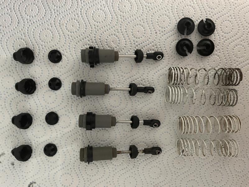

C'est là que recommence la fouille dans mes archives de Slash, il me faut 4 amortisseurs 😬
C'était long mais j'ai trouvé 🥳 4 amortisseurs reconstitué, ils datent de 2008/2010 OK!
Petit coup de propre et hop remontage
Remplissage avec de la 500 cst, menbranes, joints, étanchéité parfaite OK!
Amortisseurs avec les ressorts plus longs sur l'arrière, l'assiette et la remonté est nickel, yes C'est la Fête
Sur l'arrière
Sur l'avant
C'est à plat avec une lipo embarqué (même à l'arrière, la photo est trompeuse)

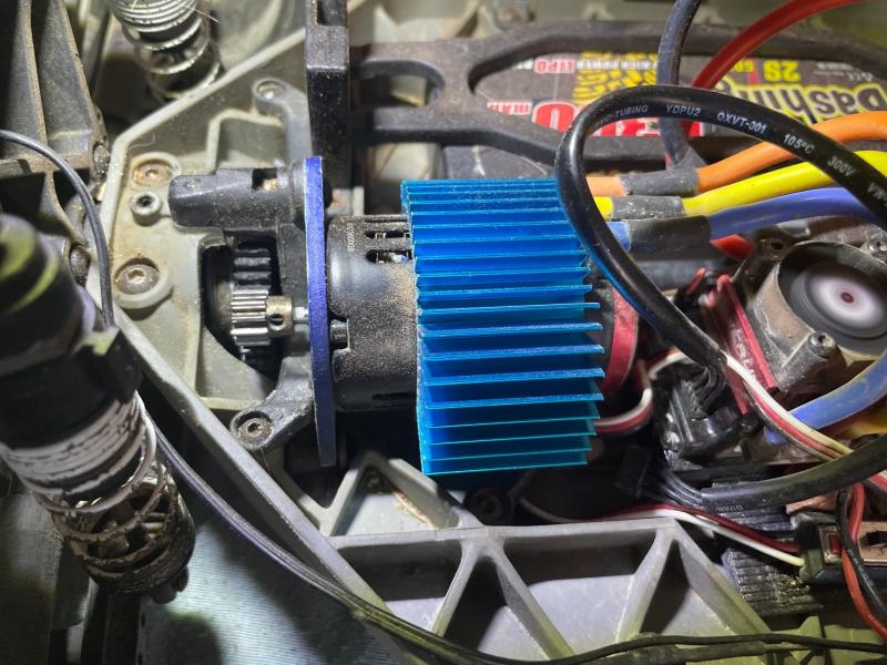

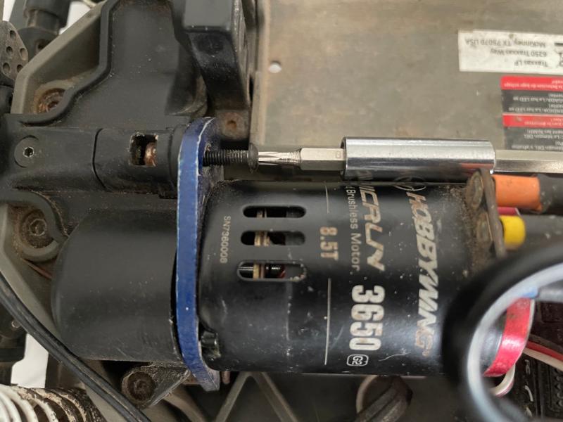

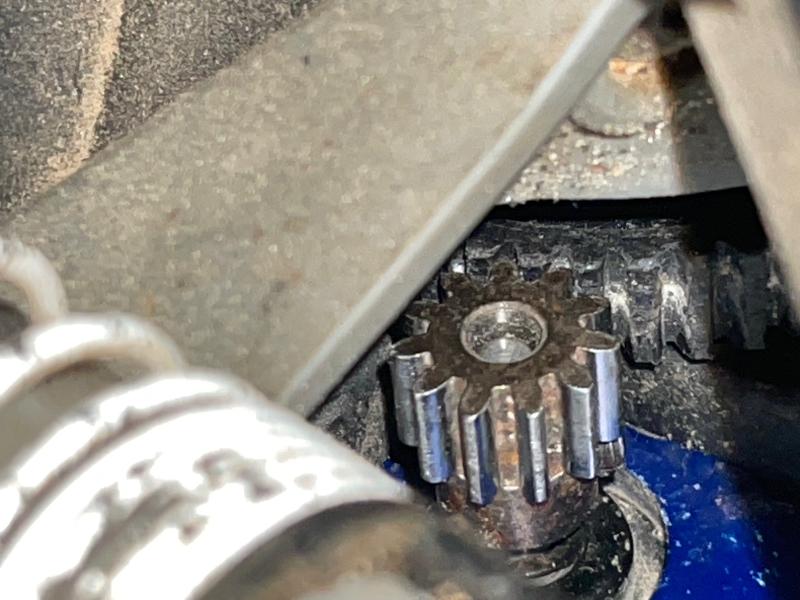

Bon la vis de réglage pour l'entredents est hs, empreinte complètement ronde... Tant pis, je vais faire le test on verra bien

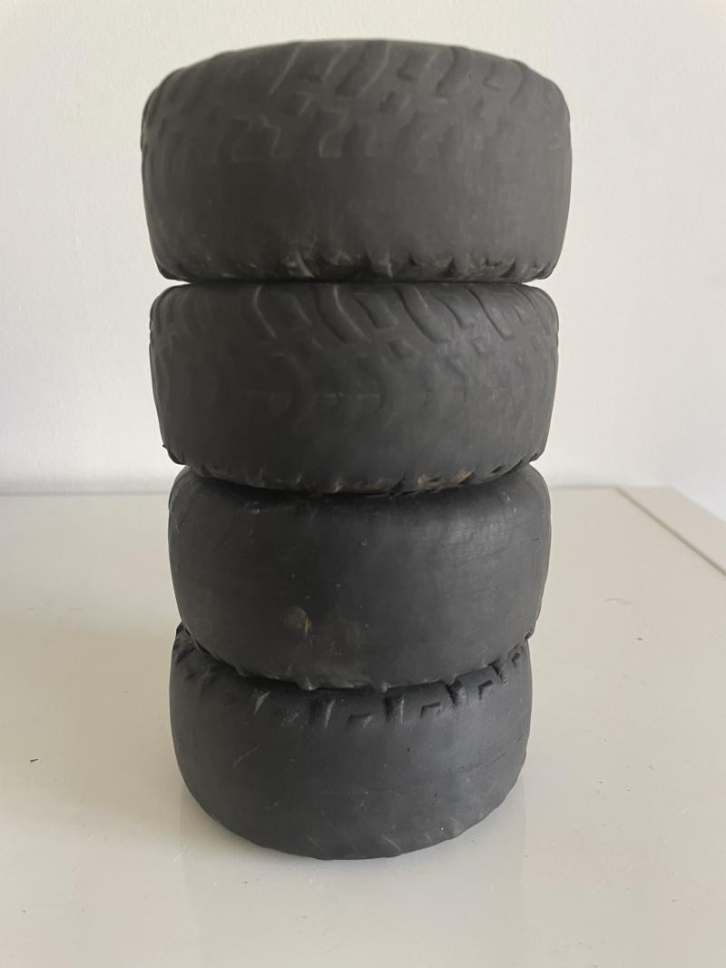

J'enlève les roues qui ont besoin d'un bon collage, et je mets 4 roues de 2010 😅
Ça va on ne voit pas la mousse Laughing
Et je clips un radiateur sur le moteur, il fait environ 35⁰...
On voit sur cette photo que l'entre dents n'est pas bon, et au toucher pareil c'est trop serré
Tant pis, go pour le test

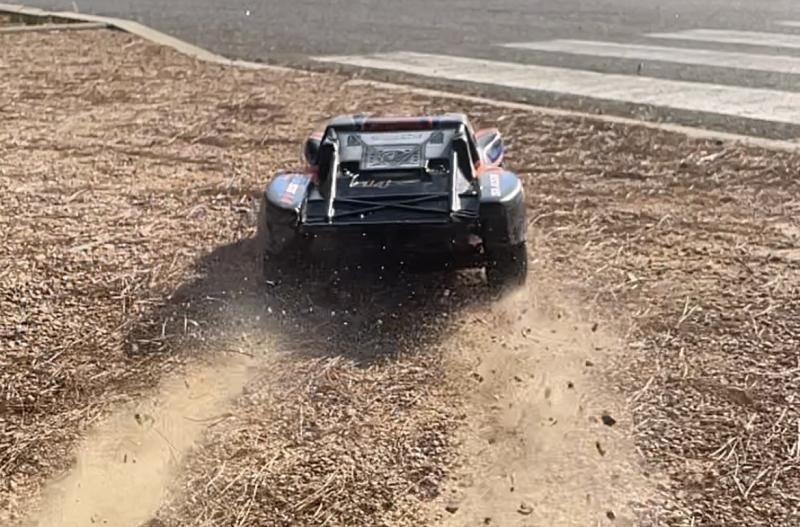

Goooo petit slash Laughing
Au bout de 20 minutes environ, gros bruit strident et d'un coup, ça pédale dans la semoule Question
Couronne ? Slipper ?
RIEN DE PLUS QUE LE PIGNON PAS SERRÉ SUR LE MET PLAT Laughing Laughing
(Sur la photo avec le radiateur j'etais en train de caler le met plat, il manque la vis du pignon)

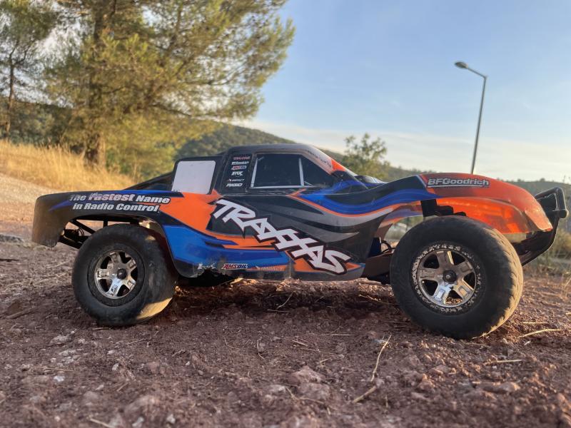

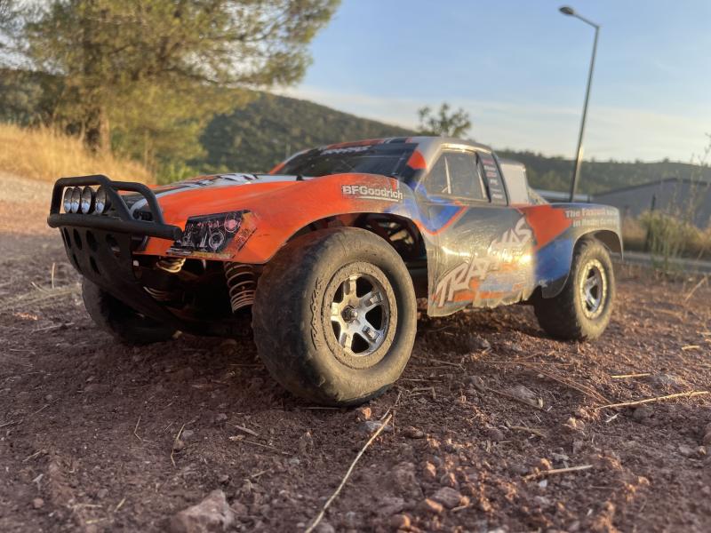

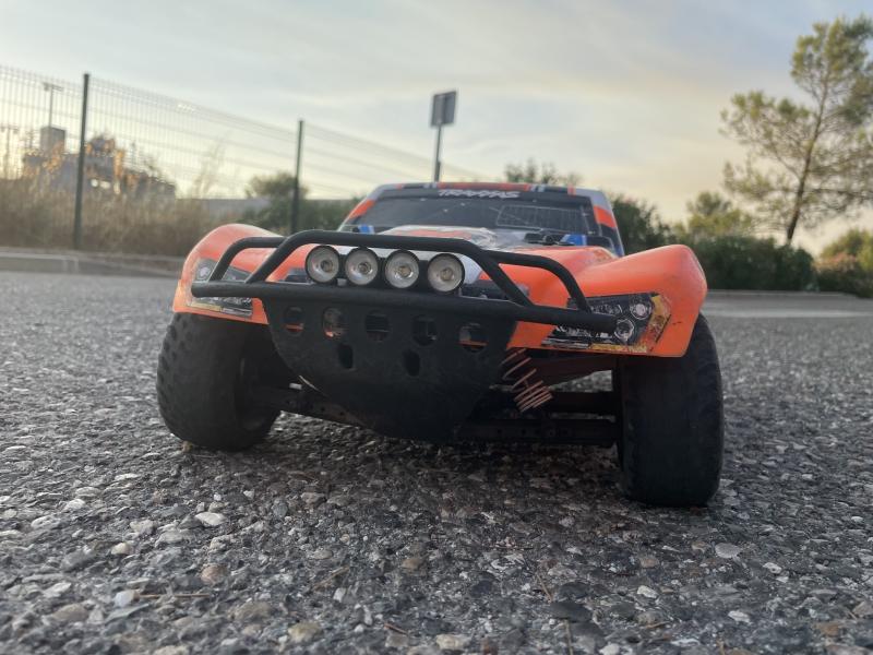

Il est vieux, il revient de loin, mais j'aime son look badass 😅
Tiens un bon vieux tul Laughing
Le châssis en fin de run, bon il fonctionne correctement, la Vmax est suffisante, mais je trouve le bruit pas sain du tout, il faut que je m'occupe de cette foutu vis Neutral

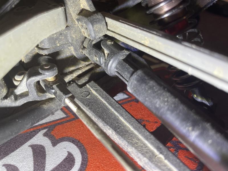

Je me souviens de l'astuce de monsieur subaroue 😬, avec un embout torx !!
Paf paf paf plus tard, l'embout tient fermement dans la tête de vis, j'y vais à la pince et bingo elle se barre 🥳🥳🥳🥳
Et surprise, c'est une vis pour les amortisseurs 🤣🤣🤣
Réglage de l'entre dents ok, sans changer la couronne est passé large le contrôle technique OK!
Je n'ai pas testé, mais le réglage est correct, à suivre !!!
