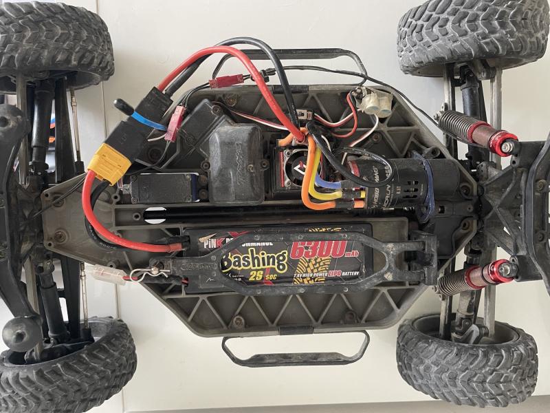

Bonjour à toutes et tous!
Allez ma passion pour le slash fait que quand j’en trouve un, il faut que je m’en occupe 😅
J’ai trouvé une petite 😂
Un 4x4, rincé comme j’aime et surtout avec des pièces manquantes de tout les côtés 😂
De profil on va dire que ça va 😁
De face mouais, no comment 😂
Et en dessous, wow y’en a qui s’embête pas quand il manque des vis 😂
Spoiler alert, il est terminé, mais la suite demain, je suis hs 👋🏻

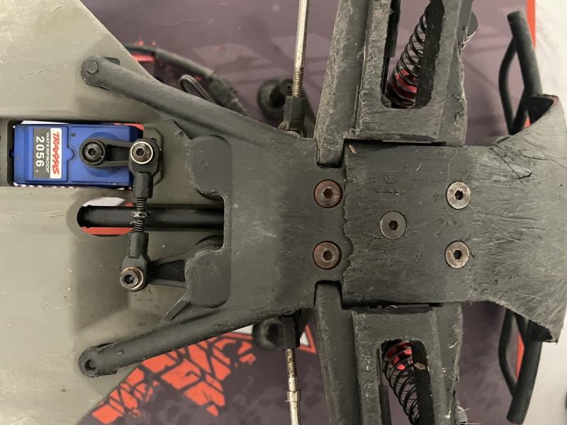

L'état sous le châssis de la partie avant...
La vue du châssis dans son ensemble....
Visuellement il ne manque que des vis à l'arrière pour le moment et des roulements arrière, tout bouge énormément Mad

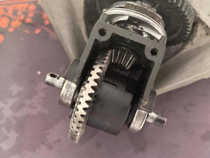

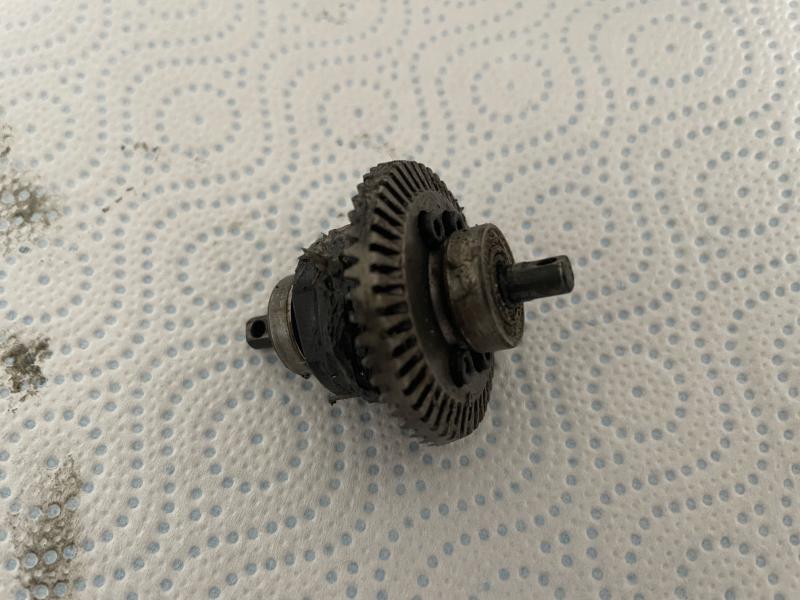

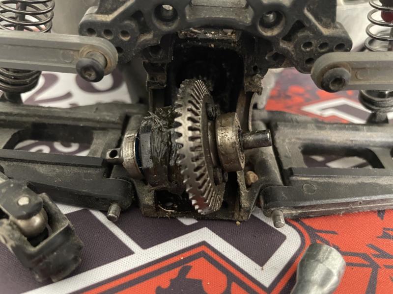

Le diff arrière 🫣
Bonne nouvelle, il ne gratte pas !!! Il a dû être refait niveau graisse, ça expliquerait le manque de vis partout sur l'arrière

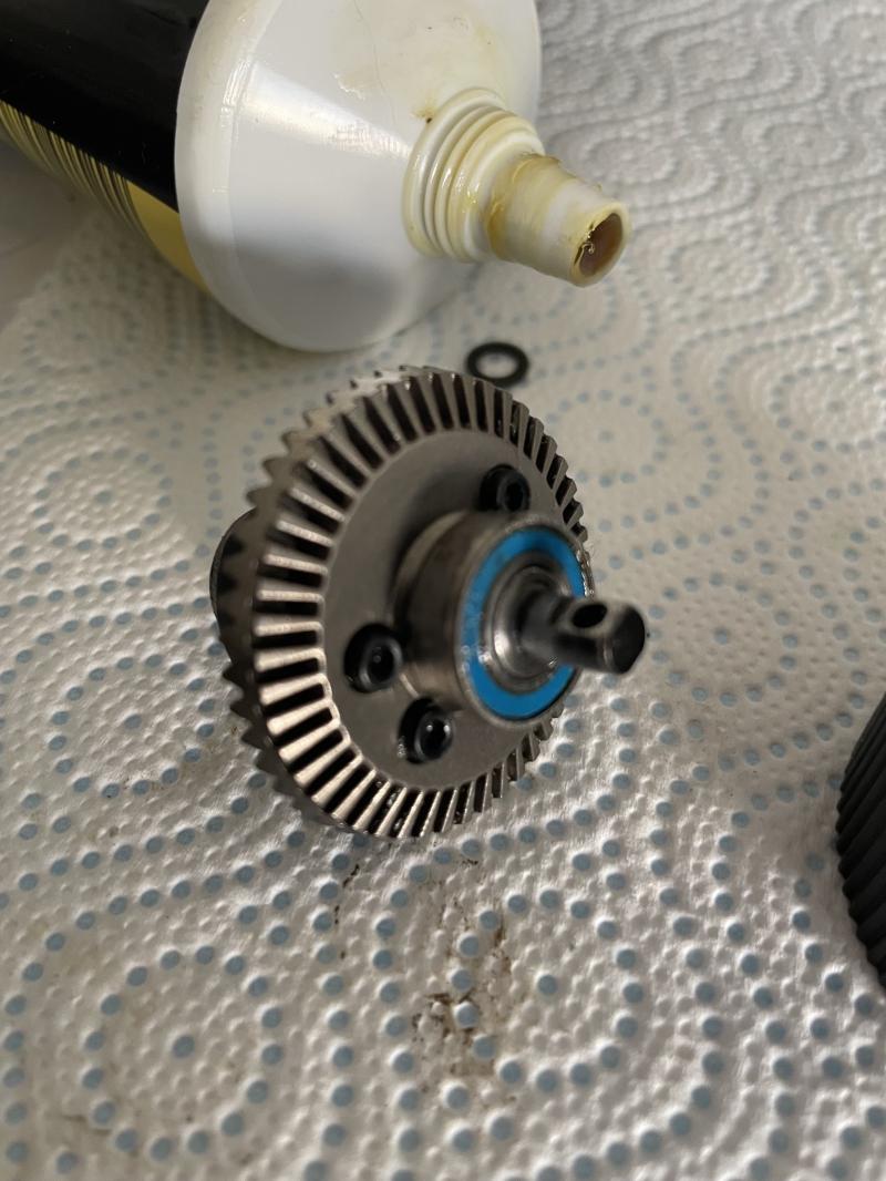

Les roulements ne gratte pas du tout, démontage complet, remplissage à la graisse marine (ça suffira largement) et remontage (j'ai donc conservé les roulements, j'ai juste démonté les flasques, nettoyer et remonter le tout)
Au final sur le diff arrière il manquait juste les joints torique, donc zéro étanchéité... Bien galère pour en retrouver dans mon stock 😅
Pignon d'attaque et roulement ok, dégraissage et pareil, roulement refait...
Je présente le diff pour contrôler le jeu dans la cellule et l'ensemble, tout est ok, je remonte OK!
