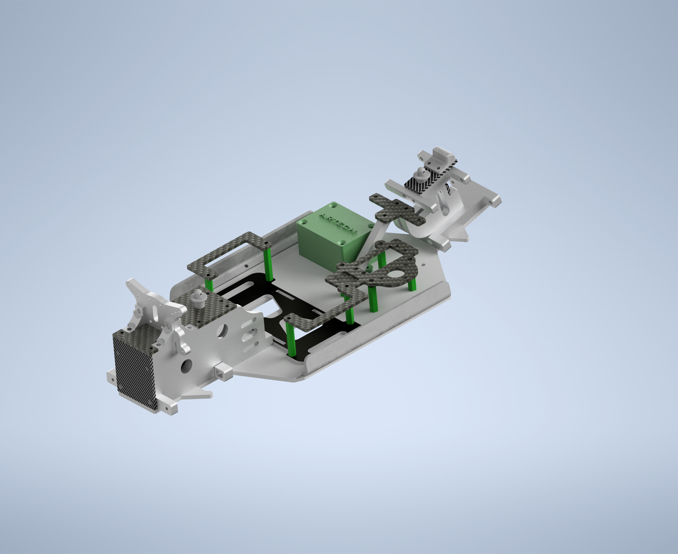

On attaque le P2 pour ce second prototype on va tenter "encore" des trucs Very Happy
Sur la même base châssis, direction l'atelier et la fraiseuse Mr. Green on va essayer de réduire les masses et abaisser le centre de gravité. Après quelques grands coups de fraises on abaisse le différentiel de 1.5mm. On fait passer les straps de batterie dans le châssis et on rainure les deux renforts latéraux afin d'y posé deux gardes bout qui serviront aussi de support de carrosserie (maintien par velcro on verra bien....)
D'un façon plus général sur les support de différentiel arrière le support droit perd 3mm de hauteur et reste en aluminium, le support gauche sera réaliser en POM C Mad
Le support de batterie sera en époxy avec un ensemble un peu plus sexy.... (en théorie)
Sur le train avant, a part un travail général sur le poids et un changement d'implantation rien d'exceptionnel en perspective Shocked.
D'ailleur, n'en n'ayant plus en stock si quelqu'un peu me donner les cotes exactes des fixation 3 trous de puces de comptage, je suis preneur!

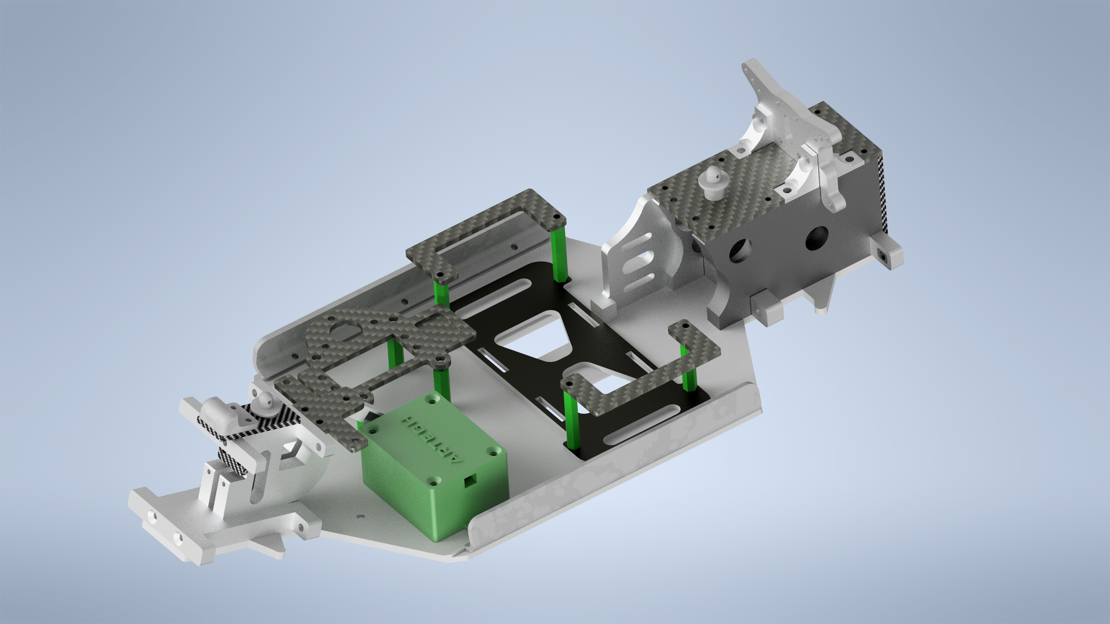

Fin des dessins pour le second proto avec:
-Différentiel arrière abaissé -3mm.
-Pod arrière gauche en POM C.
-Nouveau support de batterie.
-Changement de l'implantation boitier de réception / ESC.
-Boitier de réception plus grand.
-Rééquilibrage des masses (surtout en gauche/droite).
-Ajout d'une protection de support de carrosserie avant.
-Ajout d'un "vrai" de pare-choc avant
-ajout d'un support de puce.
-Allégement général.
Travail en cours
-La carrosserie AIE AIE AIE pas fini cette année l'histoire Very Happy
Début des usinages à la rentrée, premiers essais cet automne avec qui sait, peut-être une petit annonce..... Mr. Green
