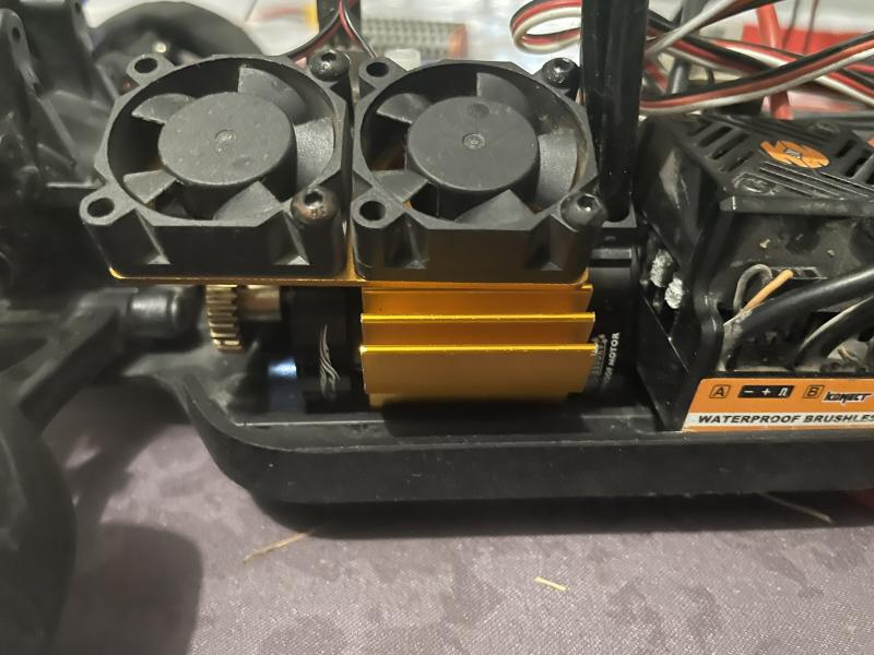

Donc avec une konect 4200 2S, 30 minutes de run !!! Au retour lipo à 3.65 par cellule. En fait c'est plus que 30 minutes.... 35 je dirais car entre temps j'ai retouché les amortisseurs OK!
Niveau chauffe, avec 34°, RAS tout juste à 50°.
Clairement ce chassis ne va pas à 95 km/h... Ce n'est pas ce que je recherche, mais plutôt un comportement scale OK! surtout dans les mouvements de caisse et tenue de route... C'est simple, 30 minutes de 🤩🤤😍

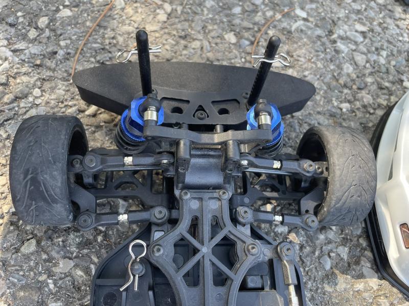

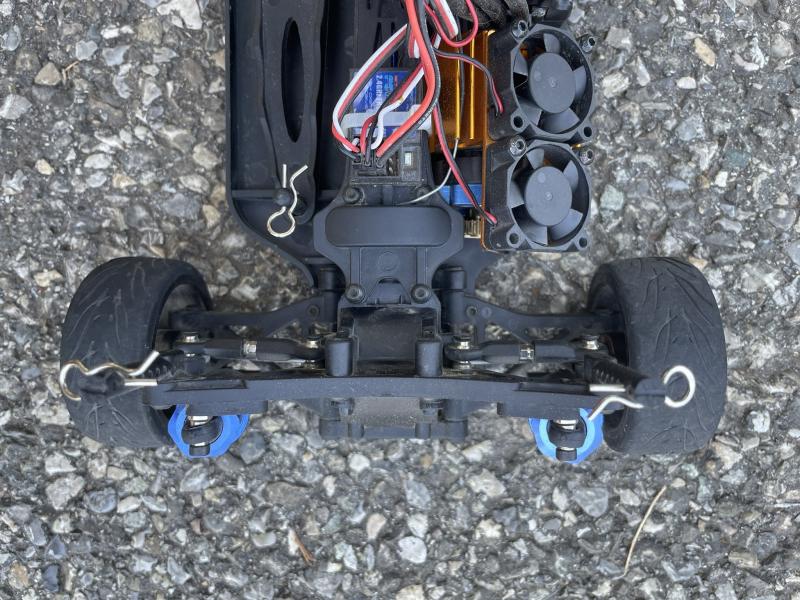

Niveau châssis, RAS ! j'ai mis de l'angle de façon à ce que la bande de roulement du pneu en appuie soit à plat, c'était le plus long, surtout que c'était le premier test, tout est ok comme je voulais C'est la Fête C'est la Fête
La châssis dans le détail :
Tout est en place Laughing

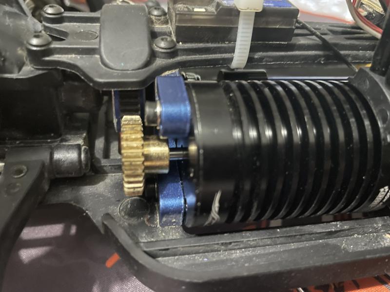

Et après 15 packs les noix et le pignon/couronne :
Plutôt correct et logique, même en 3s le moteur n'est pas bien violent (et tant mieux, je préfère le côté durable et scale pour ce châssis je le répète Mad )

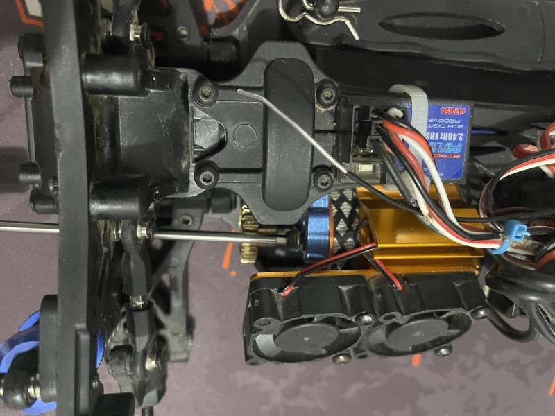

Bonjour à toutes et tous,
Allez voici l'optimisation du châssis A
Pour mettre ce châssis au niveau en 2S, finalement il à droit à un 3100 kv OK!

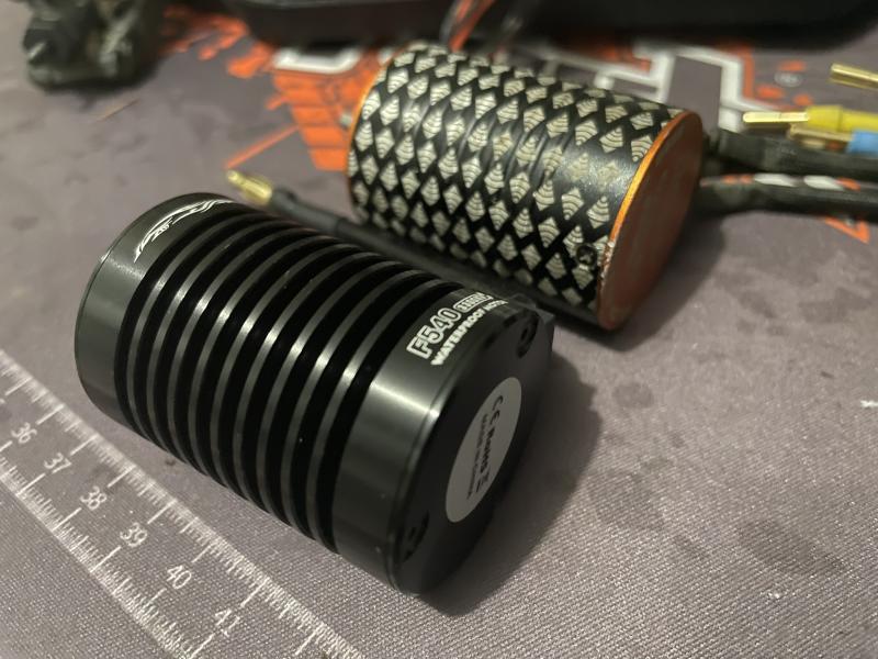

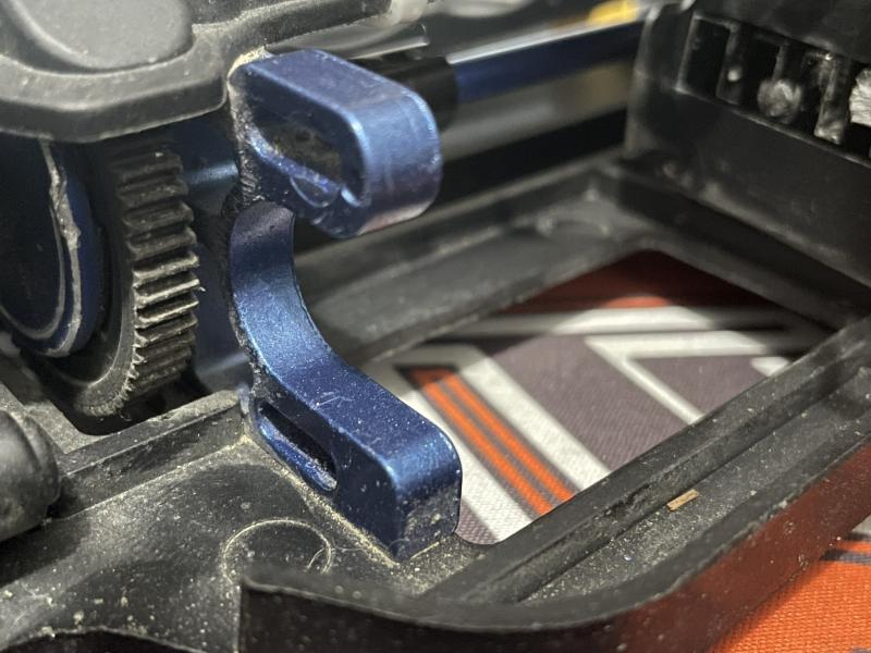

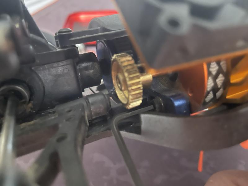

Alors pour changer le moteur rien de plus simple, on commence par enlever la vis du bas sur le moteur (en compressant le triangle le tournevis passe)
Ensuite on pivote le moteur et hop le pignon peut sortir
c'est fait, le support moteur ressemble à ça :
J'enlève le moteur 2200kv Konect pour un 3100kv à 21€, en 3650.
Voilà moteur en place OK!
Réglage de l'entredents, tout semble nickel

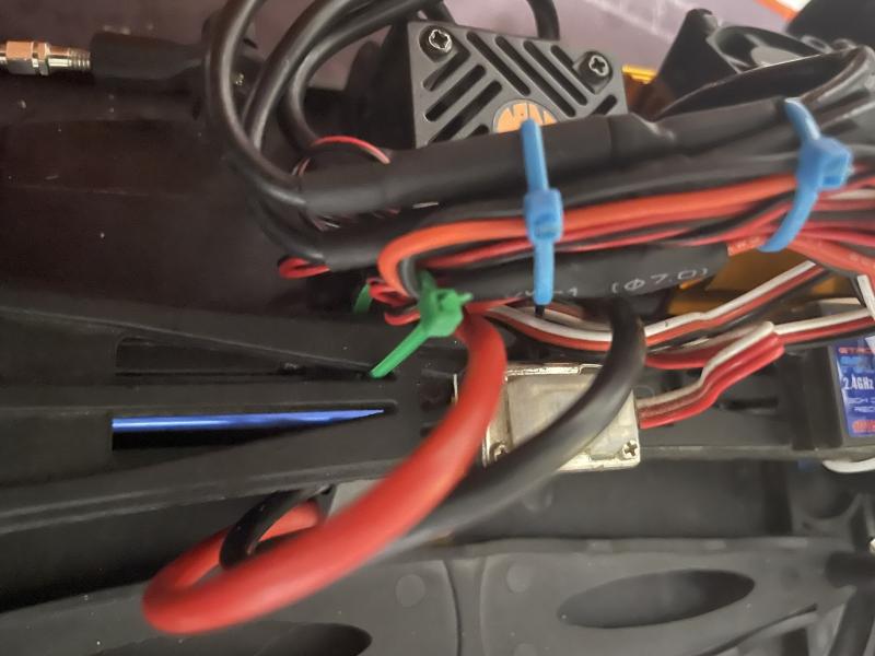

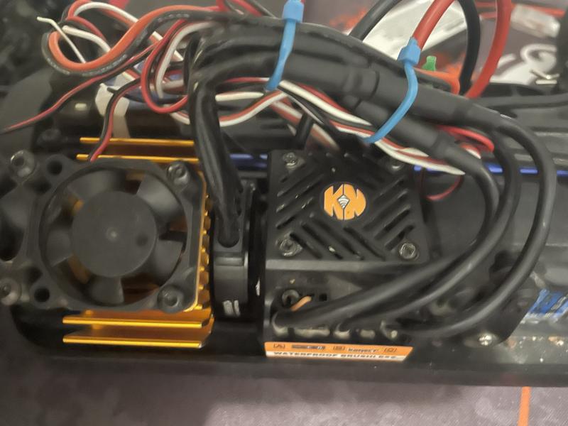

Je pose le radiateur...
Le rangement des câbles comme je peux de façon à dégager la ventilation de l'esc...
Voilà, donc la FTX Skyline avec un 3100kv...
Sinon, entretien complet, check de tout les roulements, diff, contrôle des serrages...
