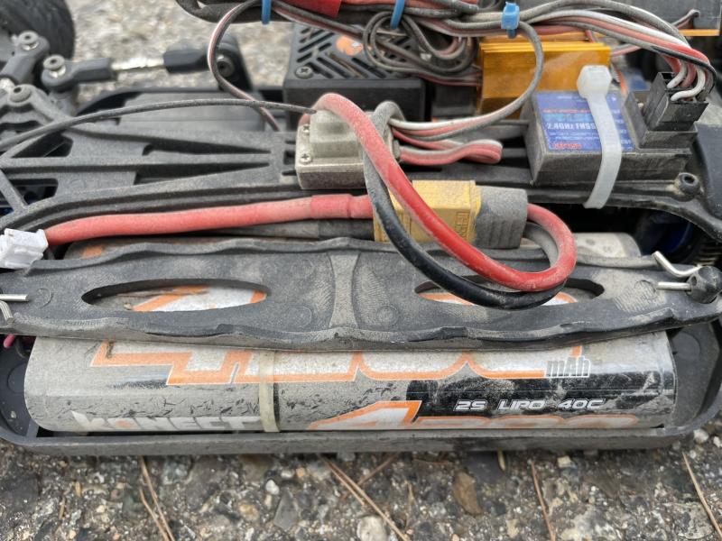

Donc avec une konect 4200 2S, 30 minutes de run !!! Au retour lipo à 3.65 par cellule. En fait c'est plus que 30 minutes.... 35 je dirais car entre temps j'ai retouché les amortisseurs OK!
Niveau chauffe, avec 34°, RAS tout juste à 50°.

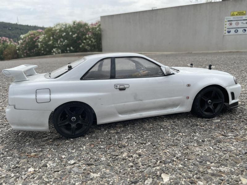

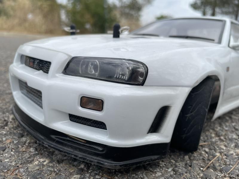

Clairement ce chassis ne va pas à 95 km/h... Ce n'est pas ce que je recherche, mais plutôt un comportement scale OK! surtout dans les mouvements de caisse et tenue de route... C'est simple, 30 minutes de 🤩🤤😍

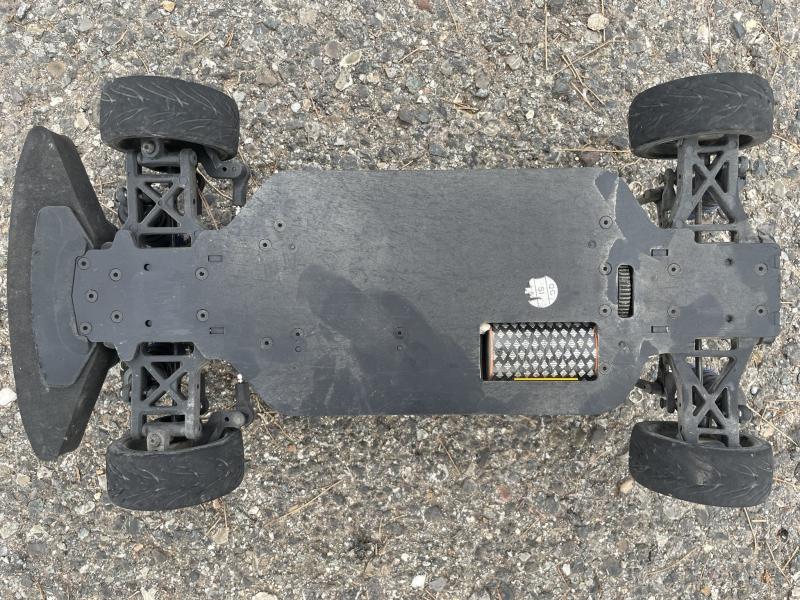

Bon on commence par les photos :
(le plus beau tul je m'en lasse pas Laughing)

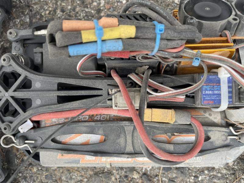

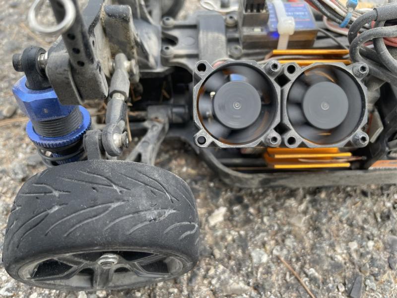

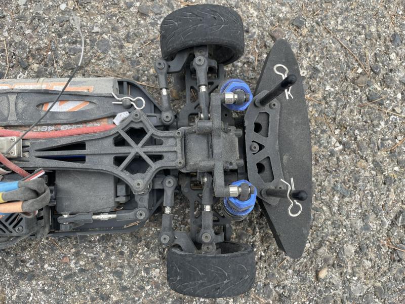

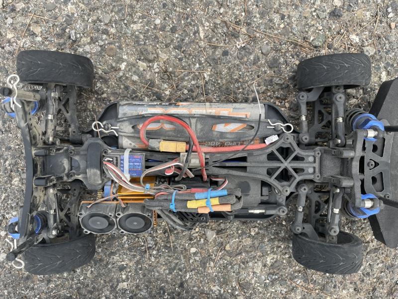

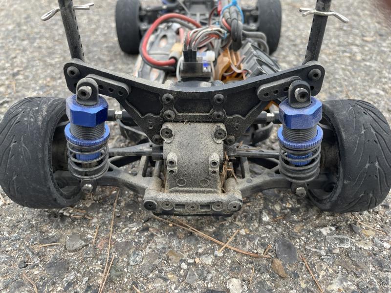

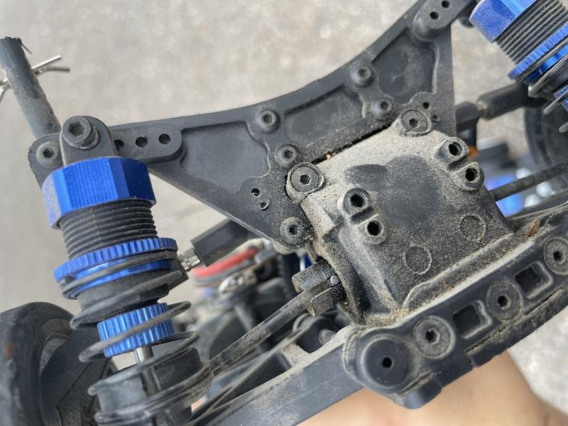

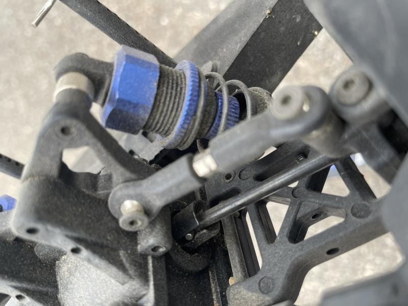

Niveau châssis, RAS ! j'ai mis de l'angle de façon à ce que la bande de roulement du pneu en appuie soit à plat, c'était le plus long, surtout que c'était le premier test, tout est ok comme je voulais C'est la Fête C'est la Fête
La châssis dans le détail :
Tout est en place Laughing

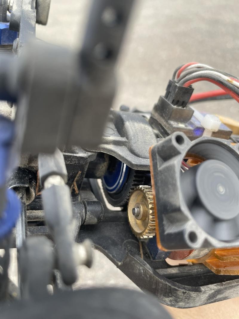

Et après 15 packs les noix et le pignon/couronne :
Plutôt correct et logique, même en 3s le moteur n'est pas bien violent (et tant mieux, je préfère le côté durable et scale pour ce châssis je le répète Mad )

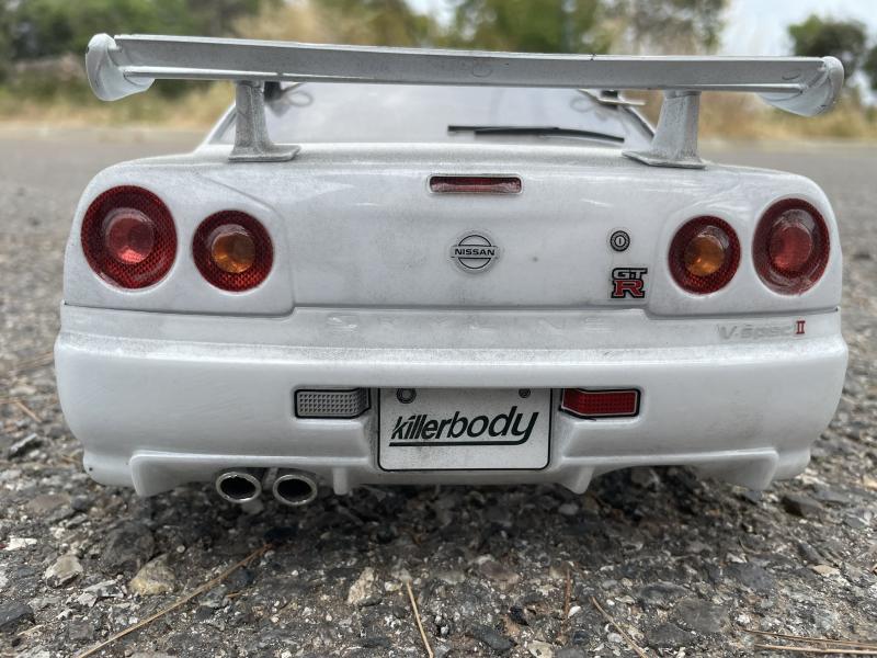

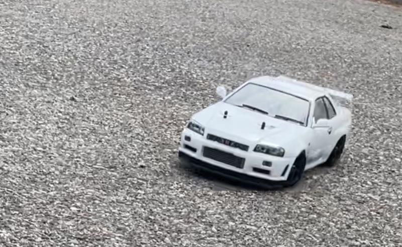

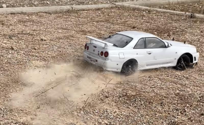

Pour illustrer mes propos concernant le côté scale, voici les photos actions Very Happy
L'arrière se tasse à l'accélération et ça suit super bien les aspérités sur sol C'est la Fête
Sur bitume c'est flagrant, ça tient le pavé et la caisse tangue 🤩🤩🤩
