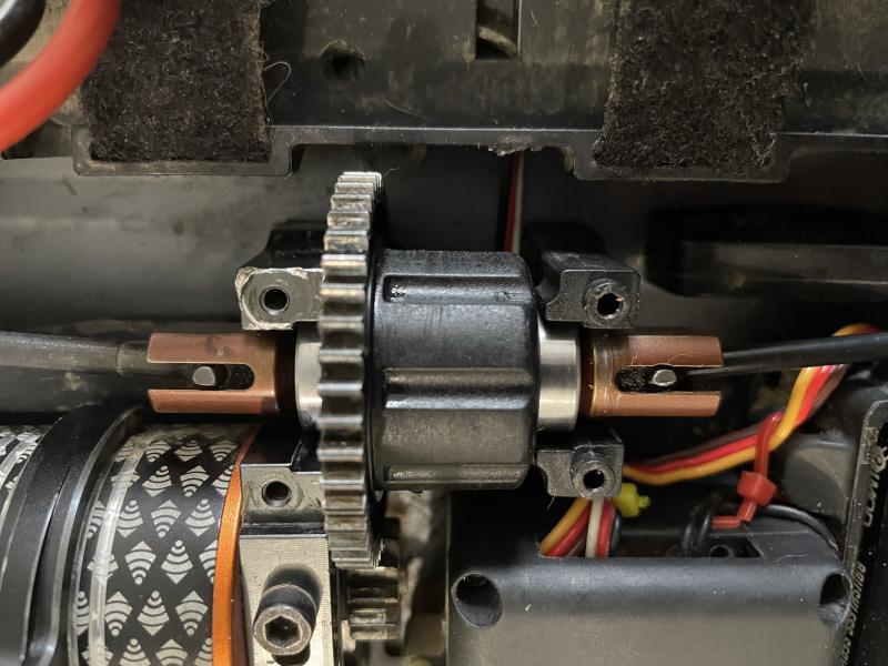

Alors j’ai refait le diff centrale, en 15000 avec les joints toriques neufs 👍🏻 à suivre…

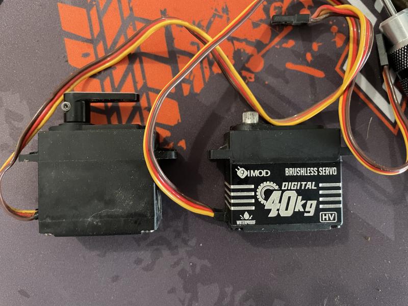

Ensuite j’ai enlevé le servo 17kg konect pour mettre un 9mod 40kg
Opération qui se fait très rapidement, le plus long étant de couper les serre câbles

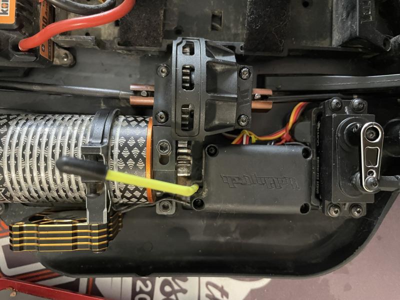

Une fois en place :

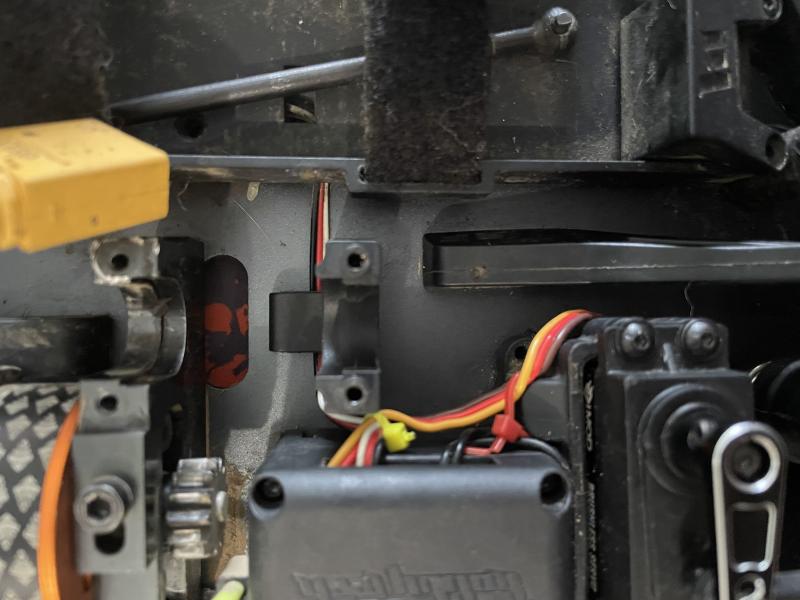

Le diff en place, le câble du servo est bien loin du cardan central avant, la photo est trompeuse. Comme ça vous avez la vue d’ensemble sur le diff, avec l’usure des noix après 80 packs OK!
Voilà pour le servo et le diff central c’est fait 🥳🥳🥳
