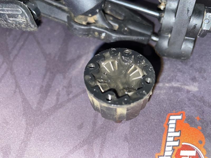

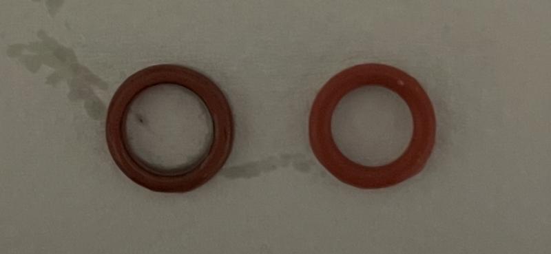

Bon je commence tranquillement (sur plusieurs jours je pense….)
Le diff avant, c’est bien le joint torique qui est hs, par précaution je vais tous les remplacer
À gauche celui en place, à droite un neuf…
L’huile du diff central… bien noire, le niveau est bien descendu !!!
Je remplace aussi le support plastique du cache couronne, je n’ai remplacé l’autre fois que le cache, le filetage est limite, ça ne me plaît pas…
Les roulements étant ok, je vais juste leur faire un entretien 👍🏻
