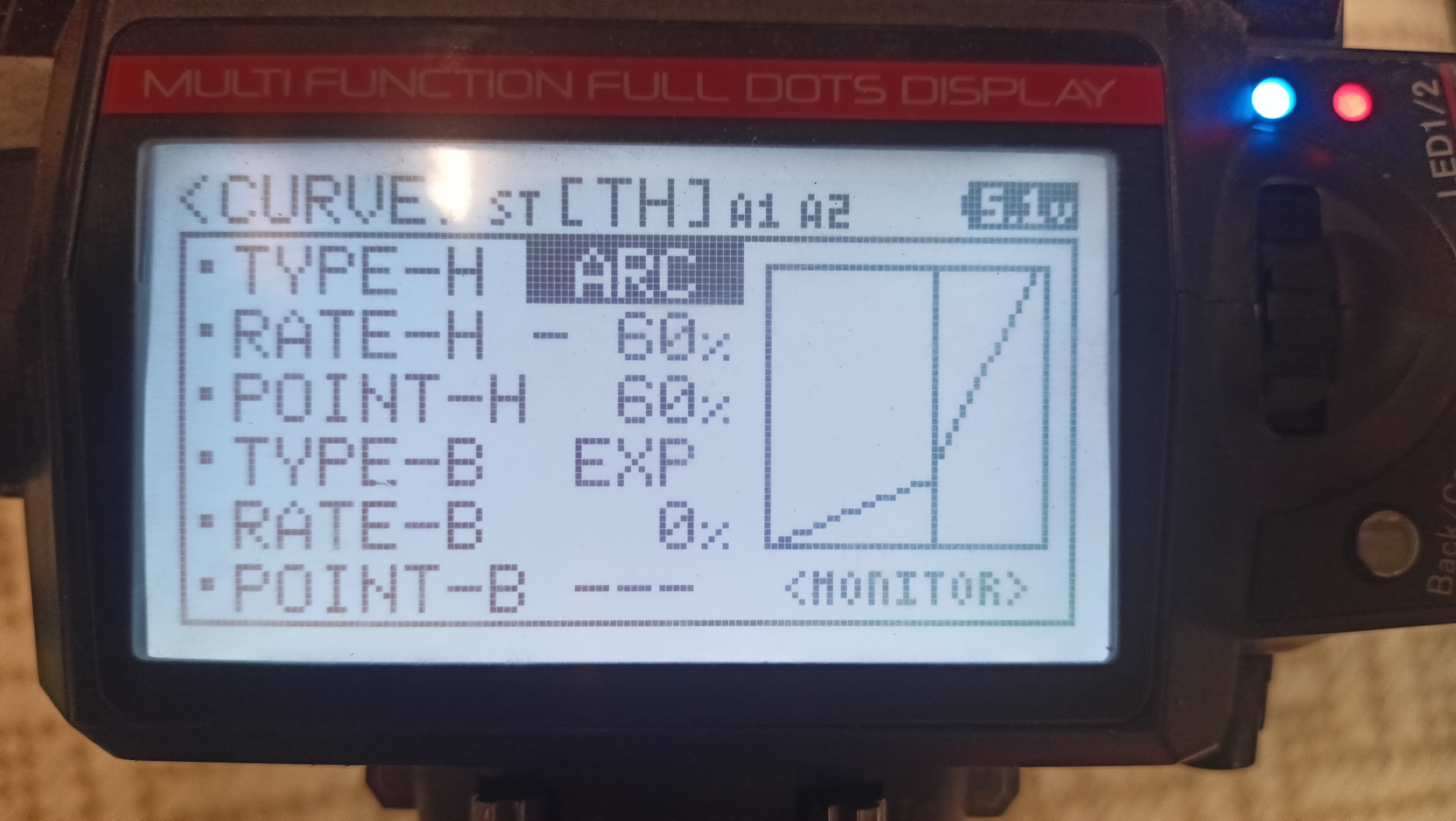

Le châssis est bien équilibré, cependant ce qui a fait la plus grosse différence par rapport au mugen, c'est la courbe des gaz sur la radio. Il faudra que je fasse une photo du réglage. Là j'ai beaucoup de souplesse en bas, avant d'ouvrir franchement si besoin, et la voiture est beaucoup plus facile à piloter qu'avec un simple exponentiel.
J'ai d'ailleurs utilisé sensiblement le même réglage sur le mugen, et ça améliore pas mal les choses (le hb restant tout de même plus précis. Je pense qu'il faut absolument que j'empeche la variation du pincement a l'enfoncement sur le mugen pour obtenir la même stabilité)

MessagePosté le: 17.06.2026, 21:44:18    Sujet du message: Répondre en citant
Hello pour info voici le réglage des gaz dont je parlais
Courbe très progressive sur une grande partie de la gâchette, et quand il y a besoin de peps, le 2150 reçoit sa juste dose d'électrons 😋
On n'est pas sur de l'expo donc, c'est un peu plus on/off et perso je trouve ça beaucoup plus adapté pour un 4x2.
