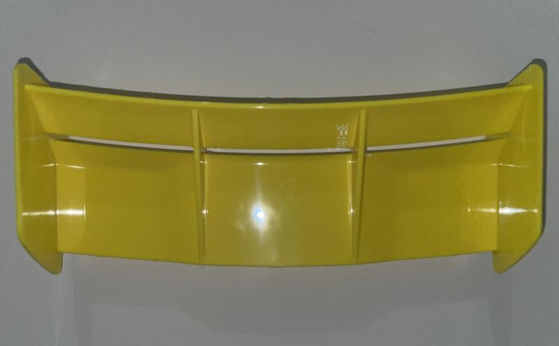

Bon l’aileron de rechange pour test :
J’ai pris en jaune, il volera plus loin 😎
Il y a plusieurs couleurs 👌🏻
Il n’est pas ultra flex comme le tzo, et surtout pas la petite barrette qui dégage à la première gamelle (suivant les jours c’est environ 3 minutes 😂😂😂)
