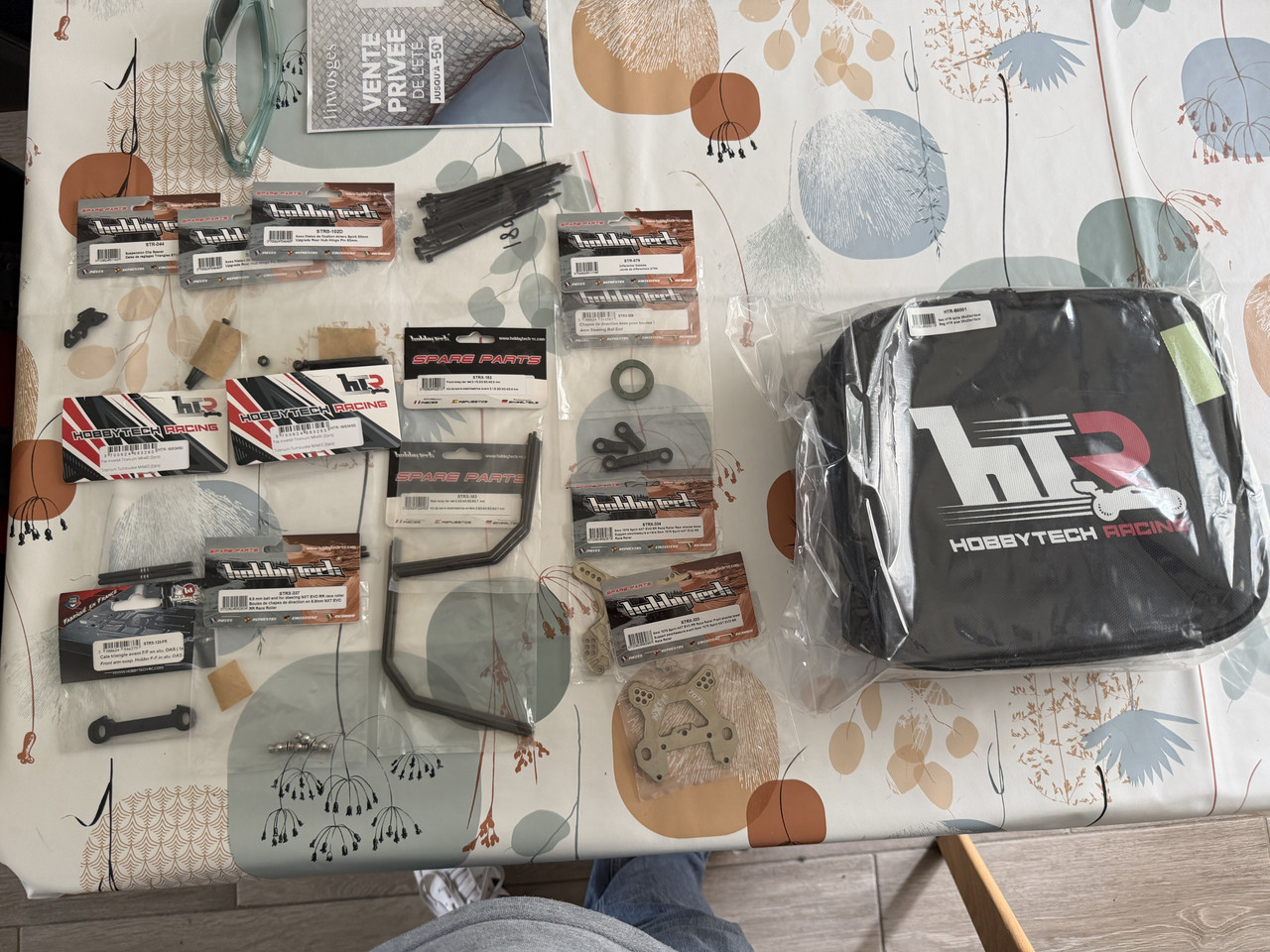

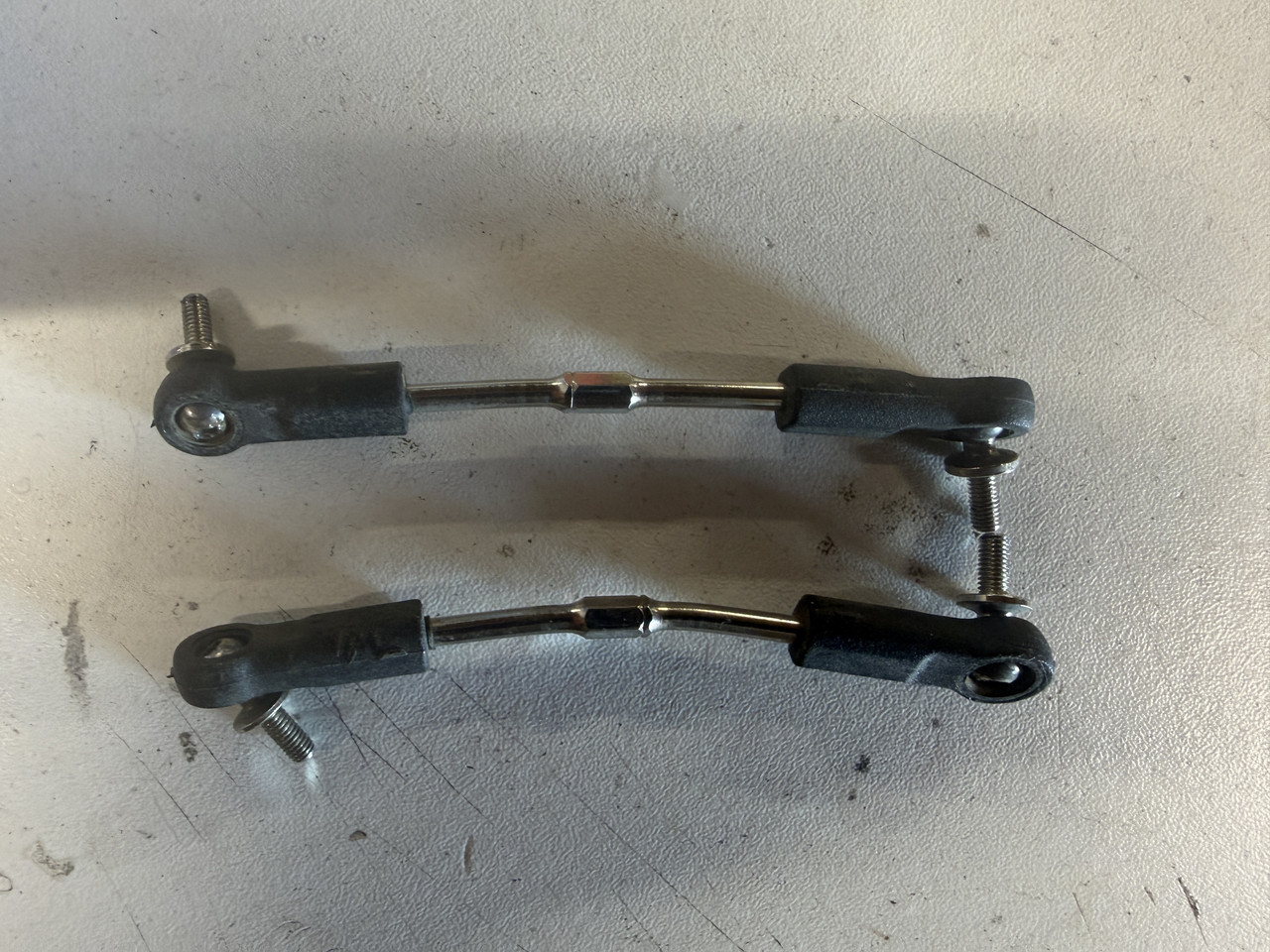

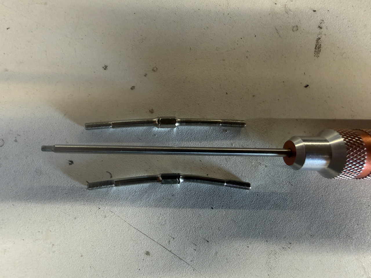

Petit aperçue de mes biellettes Laughing
Mes achats pour remettre tout ca en état

WoW la biellette 😳😅🤣
Super pour les pièces 😁
