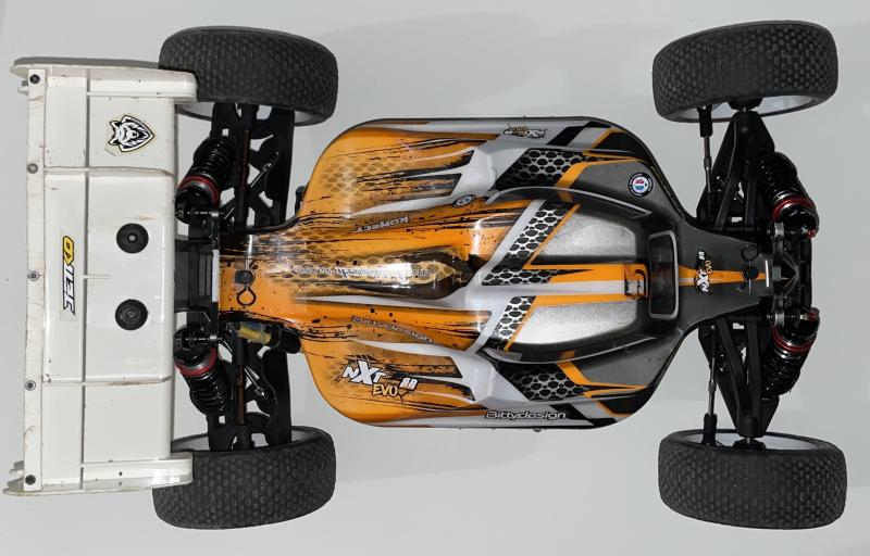

Voilà entretien complet du nxt avec
500cst aux amortisseurs avant, ressorts médium (violet)
450cst aux amortisseurs arrière, ressorts soft (blanc)
Diff avant en 8000cst
Diff central en 15000cst
Diff arrière en 3000cst
Check des roulement, finalement un seul etait hs (roue arrière gauche côté extérieur…) du coup j’ai entièrement démonté le RC et refait les roulements en démontant les flasques et nettoyage/graissage, ils sont tous smooth 🤩 (bien qu’un seul grattait/coincait…)
Je vous épargne les photos avec les pièces alignées 🤣
Je voulais remplacer le servo mais pas le temps…
Le châssis est bien marqué 😬
La cale arrière est abîmé, prochaine commande je la remplace…
Dans le détail des biellettes :
Au niveau de la direction j’en ai profité pour tout démonter et nettoyer, j’ai constaté que ça demandait un serrage complet aussi (pas fait depuis 8 packs…😅) tout est parfaitement libre 👍🏻
À surveiller : la biellette de direction est fixée sur le palonnier avec un vis, et une rondelle entre le palonnier et la tête de vis, il n’y a pas d’écrou en dessous pour maintenir le tout. Je trouve ça bizarre, il manque une pièce non ???
L’usure du pignon moteur ?
Sinon sinon noix, ras, clairement comparé aux modèles précédents rien à voir !!!
Pas de jeu excessif dans les noix ou ailleurs…
Prochaine commande M34:
Tourelle avant/arrière 7075 et des 6mik et pis ça ira bien comme ça 😅
Bon maintenant nettoyage complet, bisou sur l’aileron et hop étagère 🤣 |

Bravo, beau nettoyage.
Je ne sais pas comment t fais pour avoir des biellettes si droite mais je crois que la piste ou tu roule n'a pas trop de saut (en référence a la video que j'ai vu)
Rien d'anormal, a voir pour le remplacement des pins de cardans car tes centrales sont bien attaquées.
Le setup me parait correct en viscosité sauf si tu as gardé les pistons d'origine.
Quand a ta commande tu prend le nécessaire à la fiabilisation.
Tu va prendre quoi comme pneu ?
Tu peux te racheter un pignon en 15d peut-etre.
Pour la vis tu peux en prendre une plus longue et securisé aec un ecrou nylstop.
Commande passé hier chez M34
- les 2 kit de barre AV/AR
- les biellettes en titane M3 pour remplacer direct et un kit en M4 complet pour tout remplacer. Je basculerai les nouvelles du racer roller sur le RR RTR et mettrai les titanes sur le Racer.
- les nouveaux supports pour le RTR RR
- les cales en ALU avec insert pour reglage
- plus des bricoles
un coup de + de 200€ encore.
Je suis en hesitation pour les ressorts erst-ce que j'achete les hobbytech ou je prends les options en ultimate racing...
Il me manquera un bon servo bien que j'ai un Futaba BLS 452 dessus en attendant, et aprés une course de ligue si le timing le permet. |

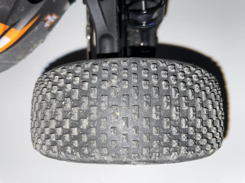

Oh 15,90 la paire c'est pas mal effectivement.
je roule en GRP flexy, block et la je vais tester les micro. J'aime bien et les tarifs sont trés correct.
Si tout va bien je devrais rouler dimanche, j'ai hate aussi. je roule avec la caro du RTR defoncé car j'attends la peinture pour celle du racer roller. |

Ah je ne connais pas cette marque de pneus, je vais demander à la boutique s'il peut les avoir, j'aime bien comparer 😁

C'est une marque ancienne plus connue en Piste mais qui a fait quelques moteurs piste et TT de super qualité.
Le Block est le profil le plus polyvalent de la marque, il est un peu comme le Ibeam Aka, le Bow Tie Proline ou les Jokers de 6Mick. Ce sont globalement des pneus qui ne seront quasiment jamais le pneus le plus performant mais qui marchent absolument partout et donnent du confort même avec une auto pas très bien réglée.

@Darkgam3rz je les prends en pneu seule car j'ai une collection de pneu et insert que j'ai récupéré, décollé. les économies ne sont pas négligeable.
Les DXF rien à redire pour le moment je roule sur du gold et ca marche.
@Capitaine_Caverne:
le Block est passe partout mais le Micro d'après le tableau GRP est le plus passe partout. j'en recois bientôt pour comparer. ais a 9,5 les 2 pneus à coller c'est pas mal. |

Ah oui 9,50 la paire ça le fait !!!!

La boutique vers chez moi à le pignon de 15, yes 🥳 il me propose des procircuit hblock 30€ les 4 avec 4 jantes + 4 inserts en plus 😅 transmission de pensées avec Rasand 🤣🤣🤣 |

| Pour en revenir aux DXF, je n'ai testé que la gamme avec étiquette bleue, mes 3s 7200 ressemblent plus à des 2,5S.... Je ne sais pas, punch très moyen... La 4s je vais mettre ça sur le compte de pas de bol, comme j'ai l'avoir, je commanderai à l'occasion un 6500 4s gold pour voir... La 4s 5200 a disparue du site 🤨 |

Les pneus ont l'air pas mal et pas trop chere. Ils sont neuf à ce prix ?
Je trouve aussi que c'est proche du servo la chape de direction.
le 4S gold en 6500 ca fait le job en tout cas. |
| Revenir en haut |
Darkgam3rz Modérateur Elite
Inscrit le: 01/03/2025 Messages: 1718
Posté le: 12.06.2026, 18:45:10 Sujet du message: |
Oui neufs !
Les jantes et inserts aussi. Et avec des élastiques de collage
Super sympa car je n'ai jamais rien demandé 👍🏻 |

Bon je vais mettre les roues sur le nxt parce que demain réveil 6h30 et goooo 🥳 |
| Revenir en haut |
Posté le: 12.06.2026, 20:40:30 Sujet du message: |
Voilà il est prêt 😁
La photo amplifie le pincement et l’ouverture 🤣
